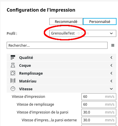

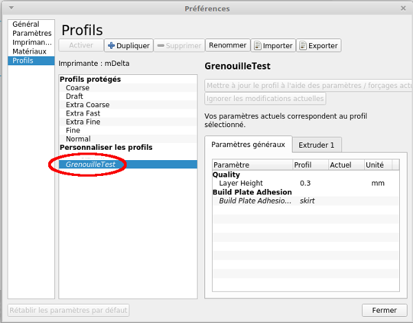

trotro Posté(e) Décembre 29, 2018 Partager Posté(e) Décembre 29, 2018 Il y a 2 heures, aquathierry62 a dit : Comment faites vous pour importer un profil sous cura3.6 tu vas dans Paramètres --> Profil --> Gérer les profils --> Importer et tu sélectionnes le fichier gcode. Tu auras le profil utilisé pour créer ce gcode, mais ça ne fonctionne que s'il a été créé avec Cura. Lien vers le commentaire Partager sur d’autres sites More sharing options...

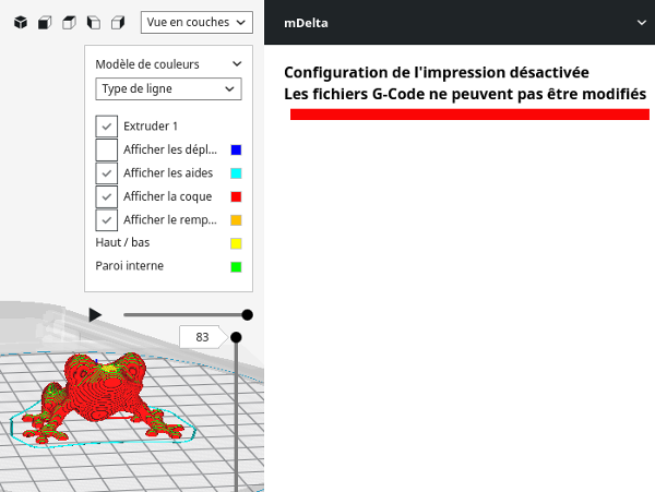

trotro Posté(e) Décembre 29, 2018 Partager Posté(e) Décembre 29, 2018 (modifié) Il y a 3 heures, aquathierry62 a dit : C'est ce que j'ai fait ,mais en gros le pc me dit qu'aucun profil n'a été trouvé ... bizarre je viens de le faire avec le fichier GrenouilleTest.gcode dans ce profil, j'ai les paramètres utilisés pour créer le gcode de Grenouille... En revanche si tu ouvres un fichier gcode avec un trancheur (cura..) tu ne peux pas le modifier. Modifié (le) Décembre 29, 2018 par trotro Lien vers le commentaire Partager sur d’autres sites More sharing options...

trotro Posté(e) Décembre 29, 2018 Partager Posté(e) Décembre 29, 2018 (modifié) Il y a 2 heures, aquathierry62 a dit : tu as le stl de ta grenouille oui, ici Pour tes fichiers "Ultimaker_2_temperature_torture_calibration_test" gcode, effectivement on ne peut pas importer le profil dans cura 3.6.0. Ils ont été créés avec une version antérieure. Ils datent de début 2015. Par ailleurs ils ne sont pas adaptés à ton imprimante. Le Flavor ou Parfun gcode (UltiGCode) est prévu pour une imprimante Ultimaker. En général, il faut éviter d'utiliser des fichiers gcode que l'on n'a pas créés, ils risquent de ne pas convenir à ton imprimante. Utilise le fichier STL, ou fait une recherche "calibration tower" sur Thingiverse . Il y a plein de modèles. Modifié (le) Décembre 29, 2018 par trotro Lien vers le commentaire Partager sur d’autres sites More sharing options...
