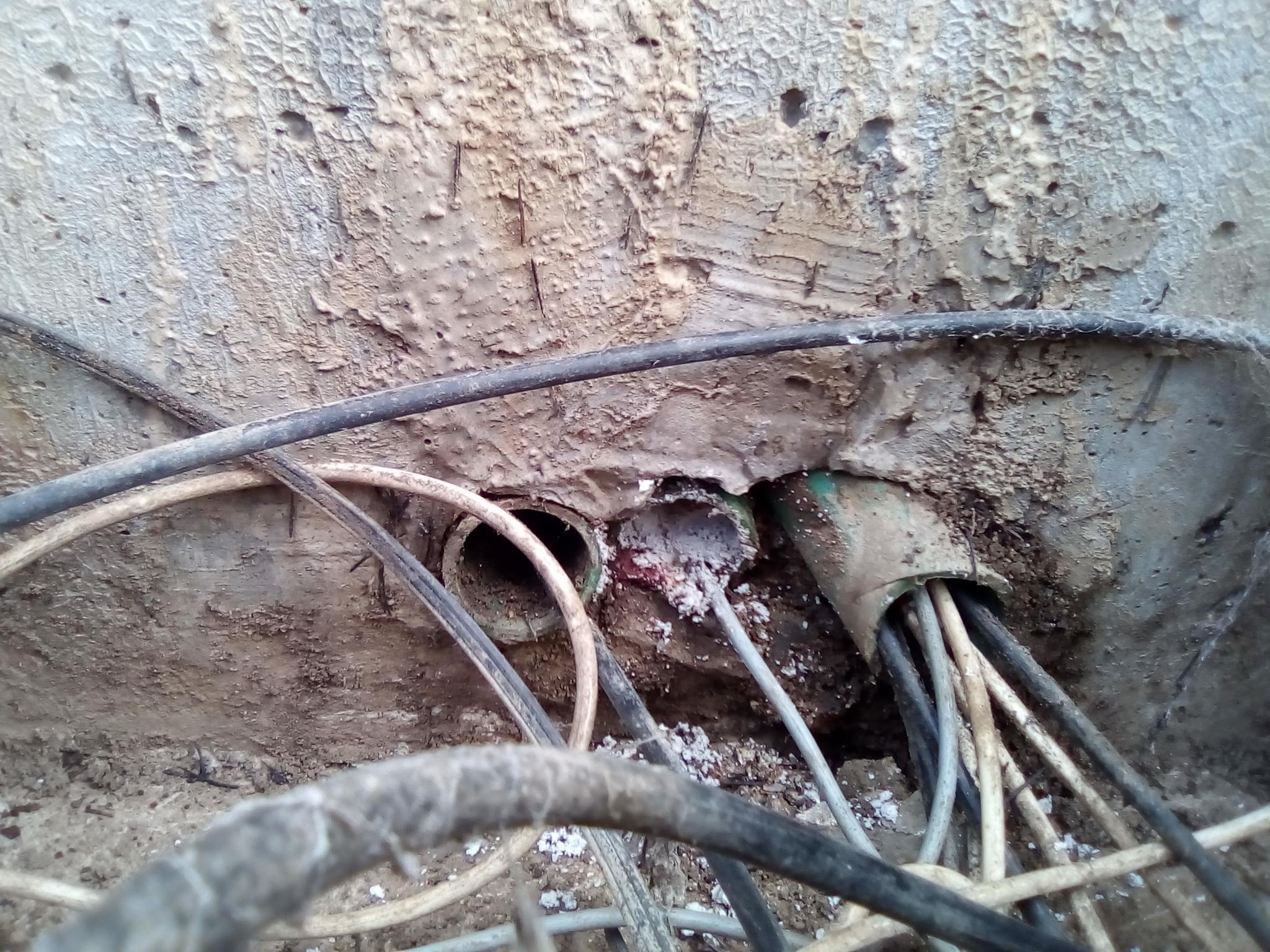

Yo' Posté(e) Décembre 29, 2018 Partager Posté(e) Décembre 29, 2018 (modifié) Hello, Je vais changer mon câble téléphonique qui va de la maison au coffret PTT et une fois le câble passé, je souhaiterais reboucher la gaine comme elle l'est actuellement. Malheureusement, je n'arrive pas à trouver un produit similaire à celui actuellement en place. C'est une sorte de ciment blanc friable. Il suffit de gratter (longtemps) pour pouvoir l'enlever mais ça permet de travailler proprement. Ce n'est pas comme du silicone qui s'accroche de partout, qui s'enlève en tirant dessus et qui embarque tout ce qui a envie de venir. Exit également la mousse polyo qui va aller loin loin loin dans la gaine. J'ai déjà vu ce type d'enduit pour boucher des gaines dans des pièces protégées du feu via du halon. Je me demande également si c'est un enduit à part entière ou si c'est une préparation particulière d'un ou plusieurs produits plus largement répandus (melange platre/ciment par exemple). Je pense que certaines personnes comme @Jean-Claude Garnier, @rmlc460 ou @fran6p doivent connaitre. Modifié (le) Décembre 29, 2018 par Yo' Lien vers le commentaire Partager sur d’autres sites More sharing options...
Janpolanton Posté(e) Décembre 29, 2018 Partager Posté(e) Décembre 29, 2018 il y a 9 minutes, Yo' a dit : J'ai déjà vu ce type d'enduit pour boucher des gaines dans des pièces protégées du feu via du halon. Bonjour, En immeubles, on se servait tout simplement de plâtre pour reboucher les passages de gaine. 1 Lien vers le commentaire Partager sur d’autres sites More sharing options...
Yo' Posté(e) Décembre 29, 2018 Auteur Partager Posté(e) Décembre 29, 2018 Ok, Aucun risque que le plâtre ne se dissolve avec l'humidité ou tout simplement l'eau ? Lien vers le commentaire Partager sur d’autres sites More sharing options...
rmlc460 Posté(e) Décembre 29, 2018 Partager Posté(e) Décembre 29, 2018 (modifié) Oui, c'est aussi ce que je pense. Et il existe aussi des adjuvants hydrofuges qu'on peut mélanger au plâtre pour le fixer. Quand j'ai rénové ma maison, par exemple, le plaquiste n'a pas employé de BA13 vert pour les salles de bain: il a mis du standard, puis a passé le produit imperméabilisant vert au rouleau, ce qui revient bien moins cher. Donc, ce genre de produit existe et est très efficace... Modifié (le) Décembre 29, 2018 par rmlc460 1 Lien vers le commentaire Partager sur d’autres sites More sharing options...
Janpolanton Posté(e) Décembre 29, 2018 Partager Posté(e) Décembre 29, 2018 Ta gaine est sous eau? Sinon, tu prends du ciment prompt. Il y a aussi des mousses coupe feu intumescentes, mais je trouve que c'est utiliser un marteau pour assommer un mouche Lien vers le commentaire Partager sur d’autres sites More sharing options...
Tircown Posté(e) Décembre 29, 2018 Partager Posté(e) Décembre 29, 2018 Tu peux utiliser du MAP (mortier adhésif). 1 Lien vers le commentaire Partager sur d’autres sites More sharing options...
gisclace Posté(e) Décembre 29, 2018 Partager Posté(e) Décembre 29, 2018 Hello, Si tu veux changer de câble, l'ancien n'est pas déjà en fourreaux ? Mets nous une photo de ton mur et donnes nous des détails : - extérieur ? - intérieur ? - type de mur ? +1 pour le ciment prompt -1 pour le map @rmlc460, perso je me bats contre les mecs qui font ça, appliquer une couche de produit hydro, ne rend pas ton mur hydrofuge réellement, quand on fait une rénovation d'un mur fait comme ça, bien souvent on se retrouve avec des cloisons pourrie par l’humidité qui est remontée par capillarité. Je trouve que c'est proposer une faible économie à un particulier pour décrocher un marché en s'n foutant du résultat dans 10 ans. 1 Lien vers le commentaire Partager sur d’autres sites More sharing options...
Tircown Posté(e) Décembre 29, 2018 Partager Posté(e) Décembre 29, 2018 @gisclace, qu'est ce que tu reproches au map? Lien vers le commentaire Partager sur d’autres sites More sharing options...

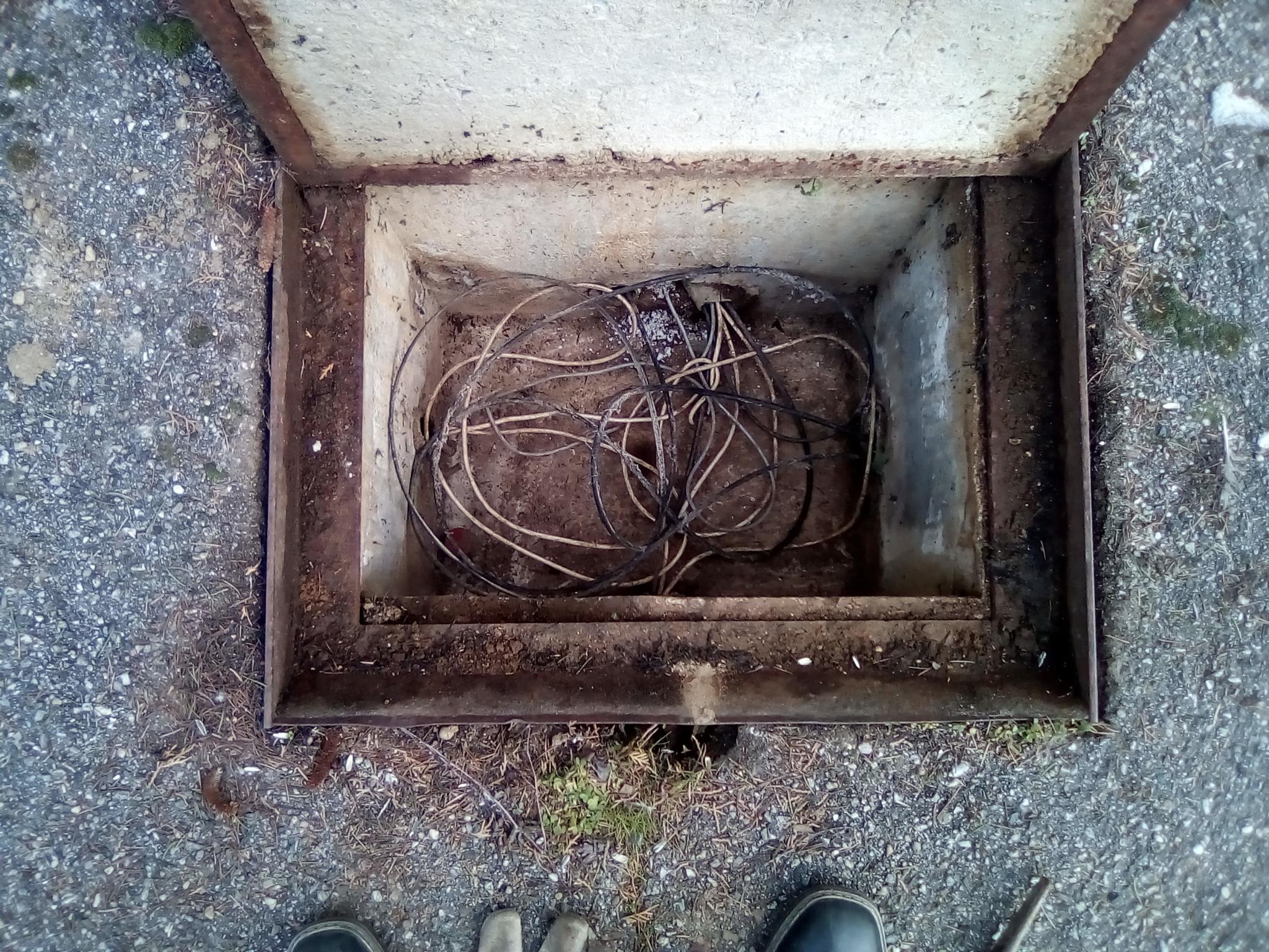

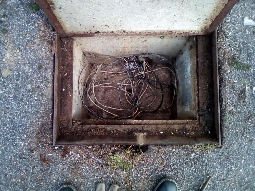

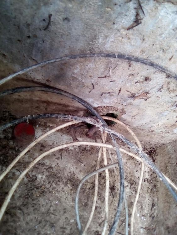

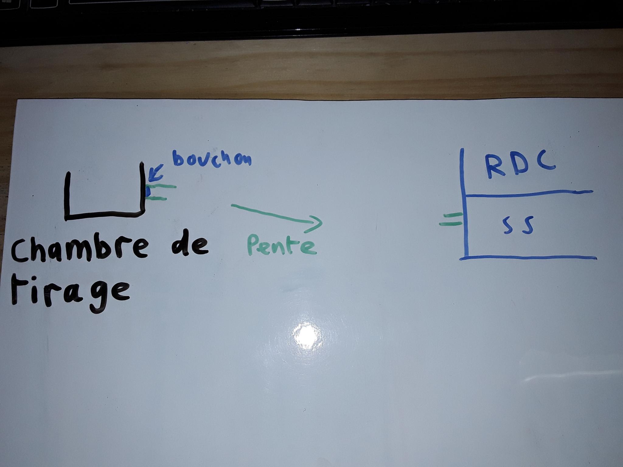

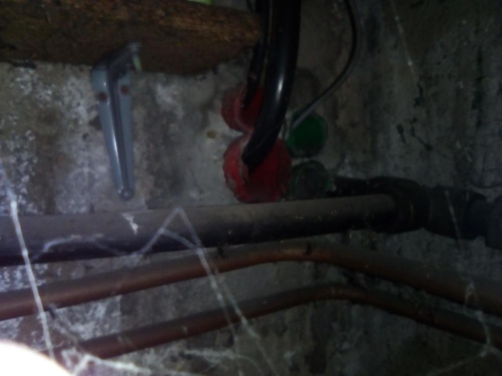

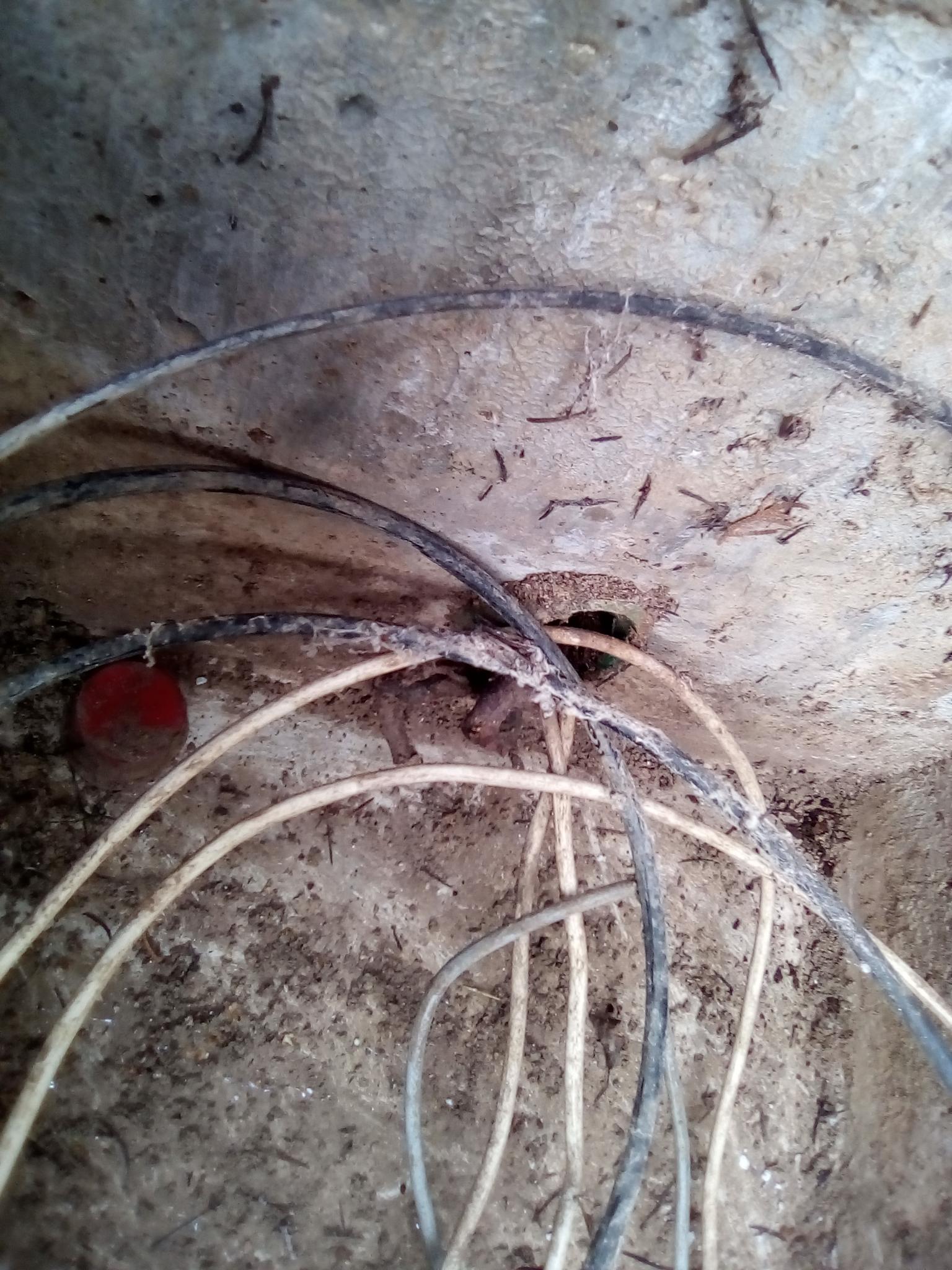

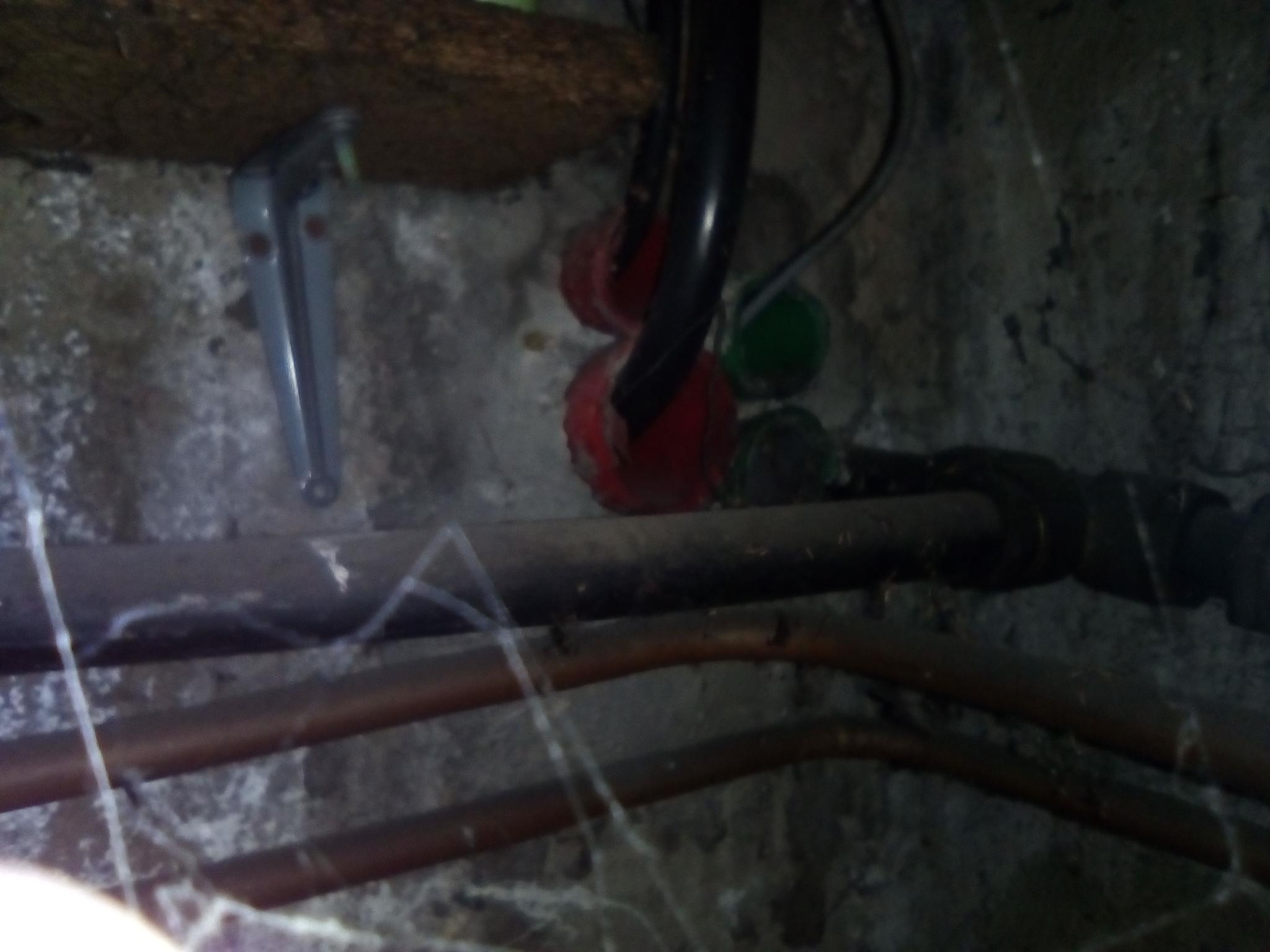

Yo' Posté(e) Décembre 30, 2018 Auteur Partager Posté(e) Décembre 30, 2018 (modifié) Hello, ça va, tranquille le hors sujet ? Donc, pour répondre à la question de @gisclace et à celle de @Janpolanton, voici les photos et la configuration du chantier. Voici le plan. En vert, c'est la gaine où passe le câble. En noir, c'est la chambre de tirage où arrivent toutes les gaines et tous les câbles avant d'être renvoyés dans le boîtier de répartition PTT. En bleu : à droite, c'est la maison à gauche, c'est le bouchon Le fait notable, c'est qu'il y a une pente, ce qui justifie la présence du bouchon. Place aux photos. L'arrivée de la gaine (verte) et du câble (gris) dans la maison. Voici la chambre de tirage. Ce qui m’inquiète vis à vis de l'eau par rapport au plâtre, c'est qu'avant que je nettoie la chambre, il y avait de la terre jusqu'au bas des gaines et en cas de pluie, l'eau devait envahir la chambre et se maintenir au niveau des gaines (et du bouchon (de plâtre ?)) le temps de s'infiltrer dans la terre. D'ailleurs, on voit de la terre dans la gaine verte de gauche sur la photo juste ci dessus. Ma gaine est celle du milieu, avec l'enduit que j'ai gratté et effectivement, ça ressemble à du plâtre humide. A bas à gauche de ma gaine, il y a une racine d'arbre (rouge) qui avait pris ses aises dans la chambre de tirage et qui ressortait via une autre gaine (photo ci dessous). Donc, si je comprends bien, le plâtre, malgré l'humidité (et potentiellement de l'eau) devrait suffire ? Modifié (le) Décembre 30, 2018 par Yo' Lien vers le commentaire Partager sur d’autres sites More sharing options...
rmlc460 Posté(e) Décembre 30, 2018 Partager Posté(e) Décembre 30, 2018 (modifié) En voyant ça, voici comment je ferais: un bouchon en papier journal rentré de 5cm dans la gaine, et un gros pâté de silicone dessus. Et on n'en parle plus. (Edit: Merde, pour une fois qu'on avait trouvé un bistrot sympa ou on pouvait taper sur autre chose que sur les imprimantes, v'la que le patron est revenu...) Modifié (le) Décembre 30, 2018 par rmlc460 1 Lien vers le commentaire Partager sur d’autres sites More sharing options...
Titi78 Posté(e) Décembre 30, 2018 Partager Posté(e) Décembre 30, 2018 Bonjour Je ferai la même chose ou peut être remplacer le papier journal par du film étirable alimentaire pour éviter que le papier ne se dégrade avec l humidité Lien vers le commentaire Partager sur d’autres sites More sharing options...
Janpolanton Posté(e) Décembre 30, 2018 Partager Posté(e) Décembre 30, 2018 Bonjour, Oui, à mon avis, le plâtre devrait suffire. Le ciment prompt serait trop difficile à retirer ultérieurement si le besoin s'en faisait sentir. Lien vers le commentaire Partager sur d’autres sites More sharing options...
fdorful Posté(e) Décembre 30, 2018 Partager Posté(e) Décembre 30, 2018 Salut, Ce qui a été utilisé est tout simplement une colle réfractaire; ça durcit à l'air et à la chaleur et ça ne fond pas à l'humidité, mais ça reste friable au besoin. Lien vers le commentaire Partager sur d’autres sites More sharing options...
gisclace Posté(e) Décembre 30, 2018 Partager Posté(e) Décembre 30, 2018 +1 pour le bourrage au papier journal pour ne pas trop remplir et un coup de silicone pour l'étanchéité. Bon par contre, tu peux en profiter pour refaire l’étanchéité de ta trappe de visite ps : on est dans la section blabla alors hein Lien vers le commentaire Partager sur d’autres sites More sharing options...
