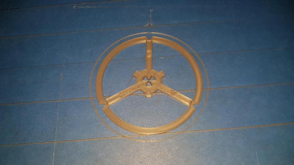

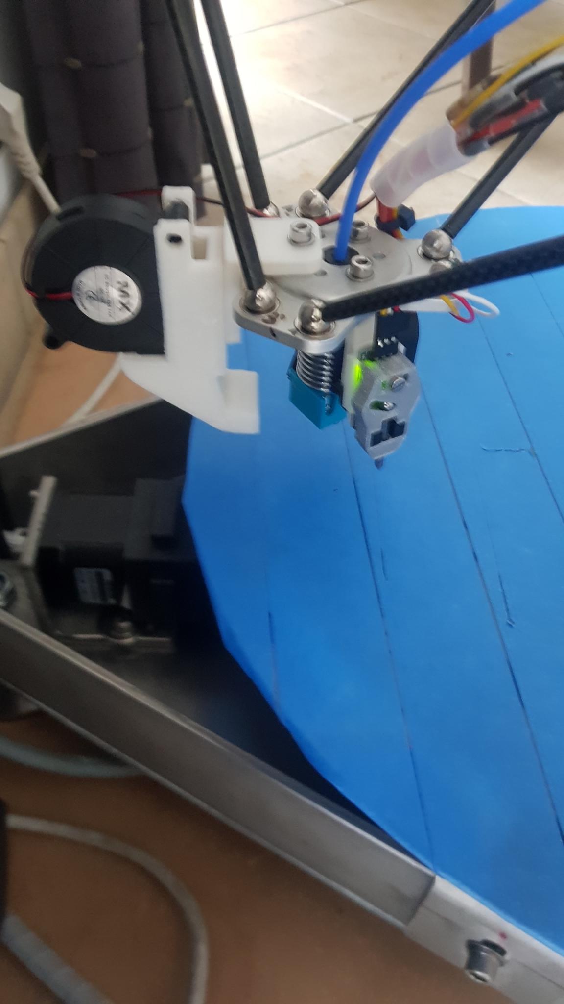

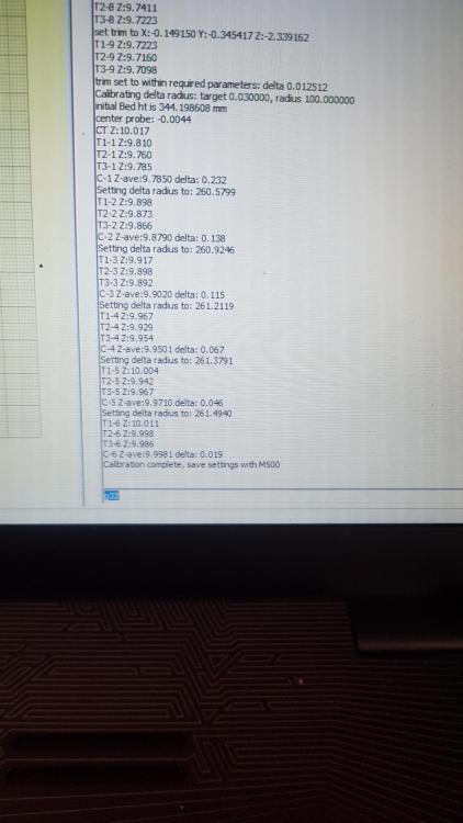

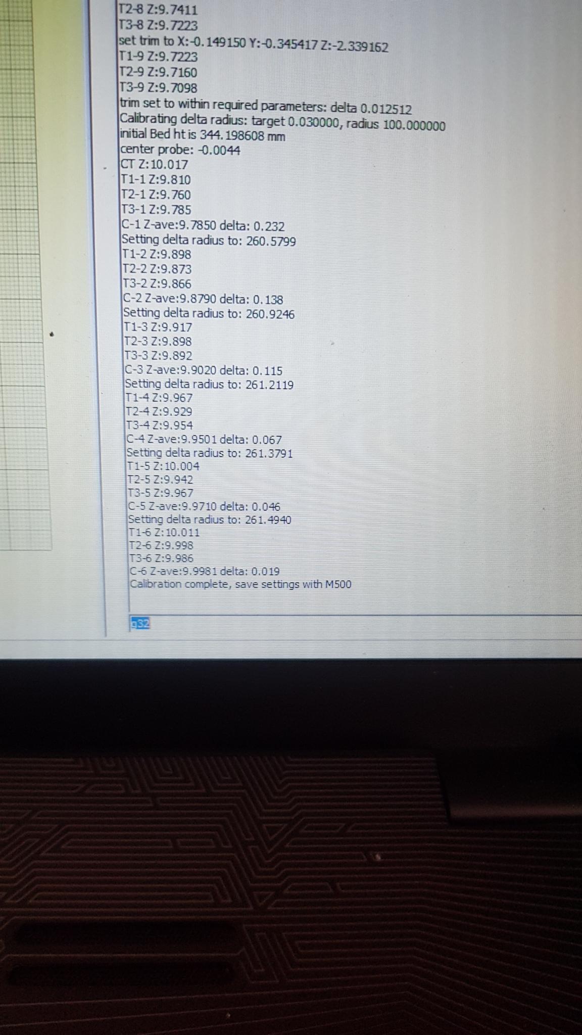

Buscicchio Posté(e) Février 1, 2019 Auteur Partager Posté(e) Février 1, 2019 Bonjour Voici ou j en suis.... Tout ce passe bien ...ce week end un print de test... Mais avant cela...je voudrais savoir au vu des résultat mesurer si vous voyez un souci..... Vaut il mieux régler encore ...la planeité du bed??? Merci pour votre aide... 1 Lien vers le commentaire Partager sur d’autres sites More sharing options...

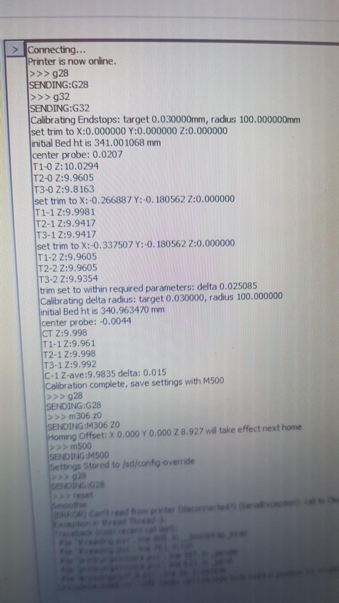

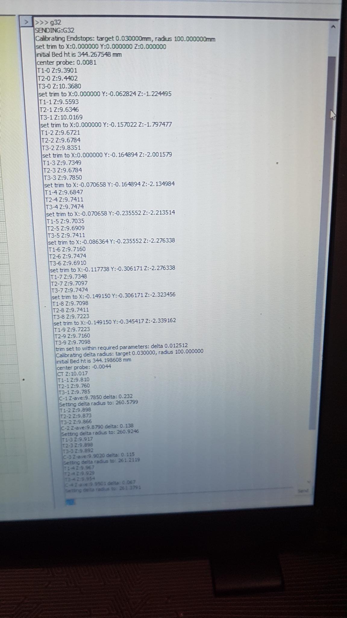

Buscicchio Posté(e) Février 1, 2019 Auteur Partager Posté(e) Février 1, 2019 Voici les résultats mesurer Lien vers le commentaire Partager sur d’autres sites More sharing options...
Jean-Claude Garnier Posté(e) Février 1, 2019 Partager Posté(e) Février 1, 2019 Hello Apparemment ça commence à bien marcher st'affaire ! Les Deltistes comprennent certainement tes mesures, moi pas. Éclaire-nous un peu, qu'on puisse (éventuellement) te répondre ! Lien vers le commentaire Partager sur d’autres sites More sharing options...
Buscicchio Posté(e) Février 1, 2019 Auteur Partager Posté(e) Février 1, 2019 Bonjour jean Claude, Cela commence à sentir bon.... Mais....je retiens ma joie.. Car seul le 1er cube de calibration me dira exactement la vérité... Et j ai peur lol☹ On verra.... Si quelqu Un peut nous dire si les résultat de la calibration...disent ...s il y a des souci au niveau géométrie... Merci pour votre aide... Lien vers le commentaire Partager sur d’autres sites More sharing options...
Riton32 Posté(e) Février 2, 2019 Partager Posté(e) Février 2, 2019 (modifié) euh...perso j'ai une delta parmi mes imprimantes mais par contre je ne regardes jamais les relevés car quand je vois que ça racle d'un coté, je me contente de refaire une calibration mais depuis le menu de mon imprimante, donc je n'ai pas les relevés... Je serait tenté de te dire que tes bras carbone son resté dans le périmètre durant l’opération, c'est donc bon signe Bravo encore Modifié (le) Février 2, 2019 par Riton32 modif Lien vers le commentaire Partager sur d’autres sites More sharing options...

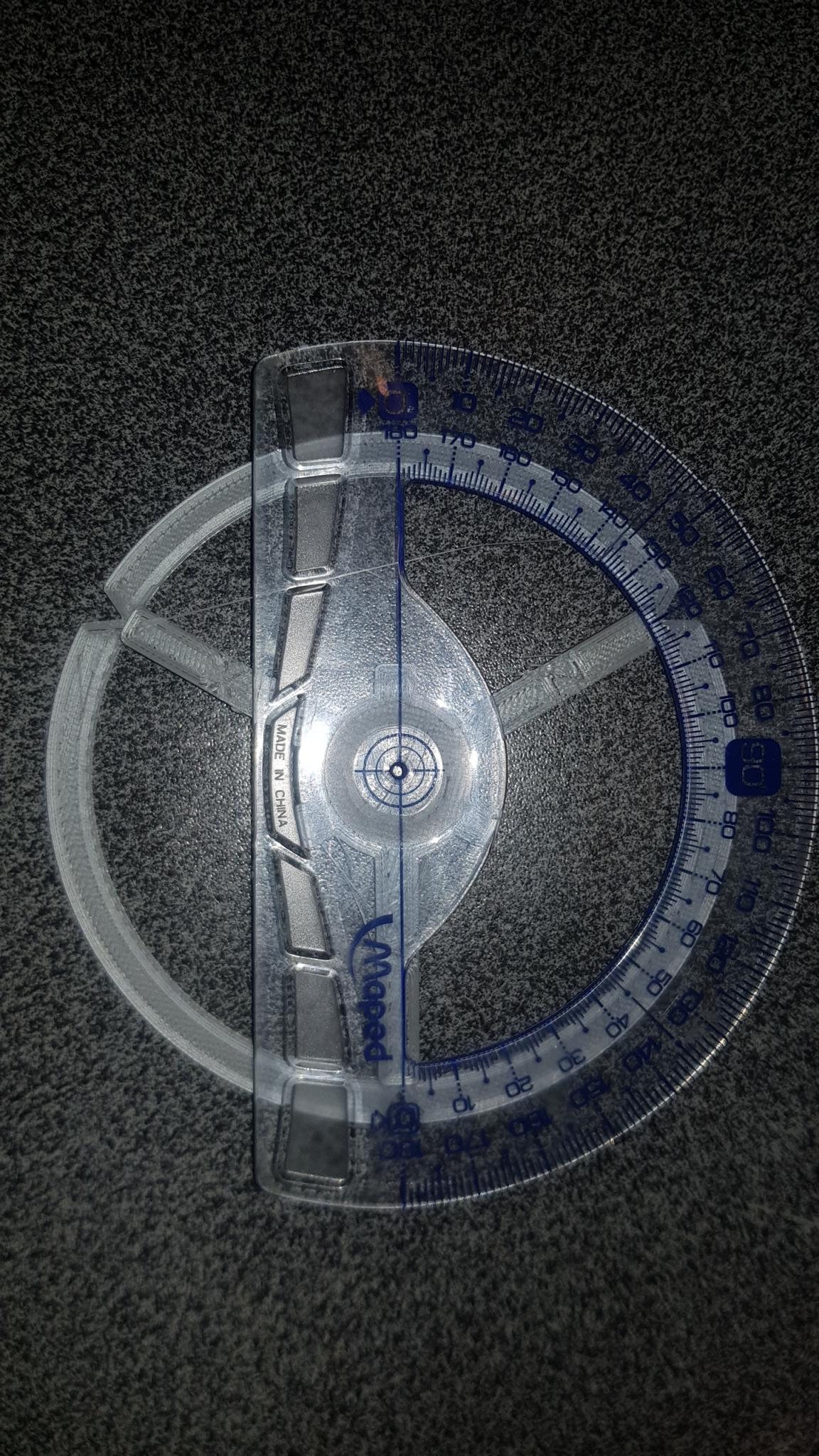

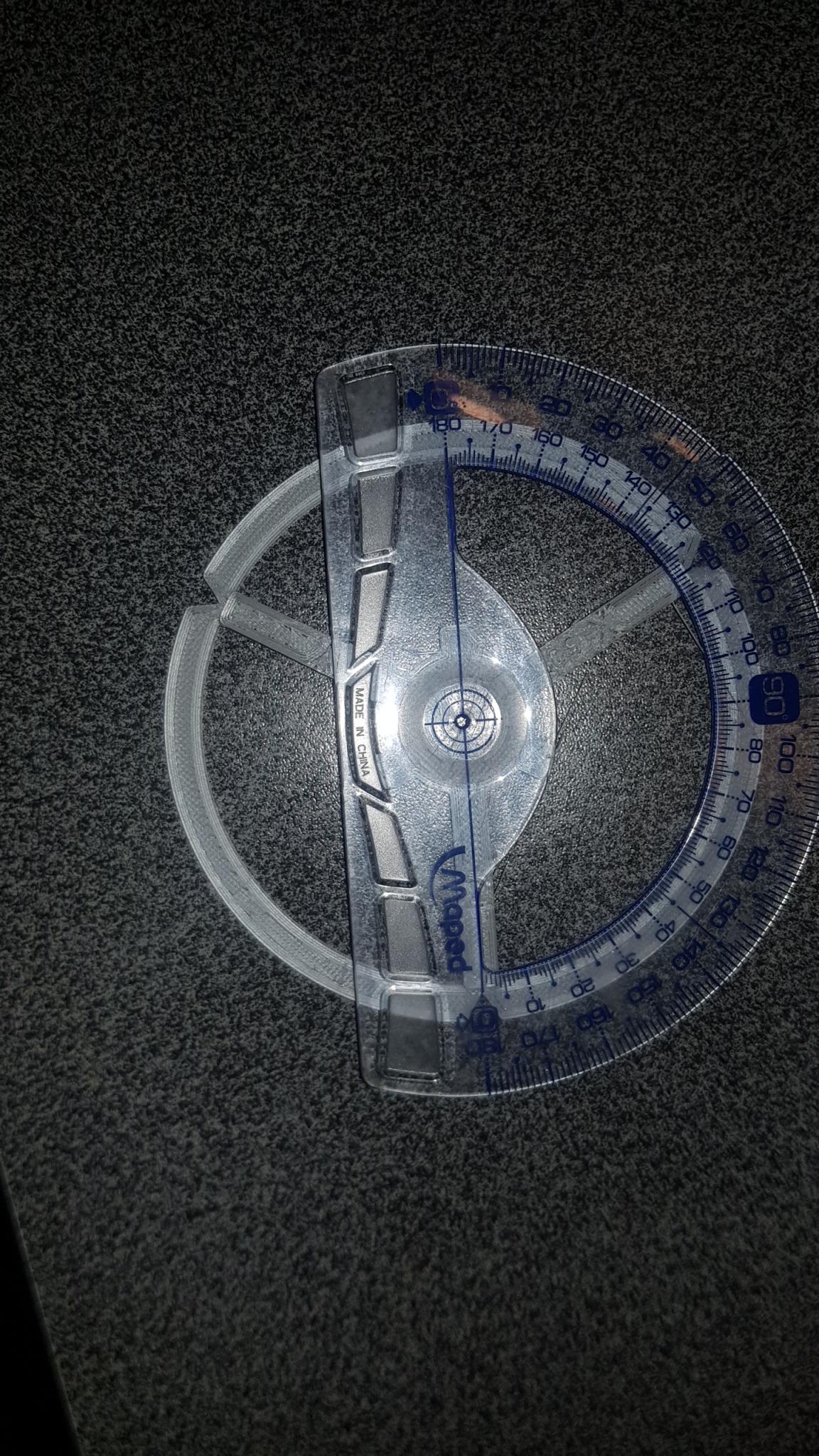

Jean-Claude Garnier Posté(e) Février 2, 2019 Partager Posté(e) Février 2, 2019 Holà Franco Au vu de ta vidéo, je crois que je vais passer mes bras des 250 mm prévus à 300.... Ça tombe bien, ils sont pas encore coupés et ça sera plus facile de les raccourcir si besoin que le contraire. T'as une idée de leur angle d'inclinaison quand ils sont au point de ref ? Moi j'ai prévu 45° mais à ce que je vois ici ou là, c'est moins penché Lien vers le commentaire Partager sur d’autres sites More sharing options...
Ikes_72000 Posté(e) Février 2, 2019 Partager Posté(e) Février 2, 2019 Bonsoir,Pour les anges des bras, il ne faut pas descendre en dessous de 25°.A savoir aussi que plus ils sont longs, moins les moteurs ont de courses à faire pour déplacer la tête, et plus l'imprimante pourra aller vite. Envoyé de mon ONEPLUS A6003 en utilisant Tapatalk Lien vers le commentaire Partager sur d’autres sites More sharing options...

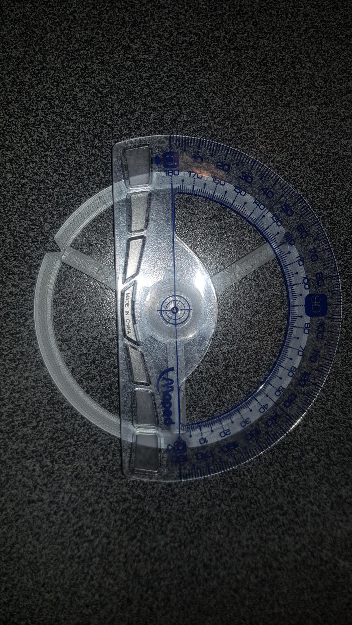

Buscicchio Posté(e) Février 2, 2019 Auteur Partager Posté(e) Février 2, 2019 (modifié) Il y a 3 heures, Jean-Claude Garnier a dit : Holà Franco Au vu de ta vidéo, je crois que je vais passer mes bras des 250 mm prévus à 300.... Ça tombe bien, ils sont pas encore coupés et ça sera plus facile de les raccourcir si besoin que le contraire. T'as une idée de leur angle d'inclinaison quand ils sont au point de ref ? Moi j'ai prévu 45° mais à ce que je vois ici ou là, c'est moins penché Salut l ami , Pour ne rien cacher et aux risque de décevoir les puristes......c est un projet fait a l aveugle .... Pourquoi car je déteste la théorie....je ne jure que par la pratique...ce qui engendre de modifié certaine chose... Mais cela me permet de mieux comprendre les choses.... Donc ici ce projet a été conçu en partant avec une seul donnée...3 angles a 120 degré...Après j ai rien calculé... Ici je viens de faire un test sui permet de voir si tout est d équerre..je vais posté le lien.... Voici 3 mesures.... Toujours test en cours..... Modifié (le) Février 2, 2019 par Buscicchio Lien vers le commentaire Partager sur d’autres sites More sharing options...

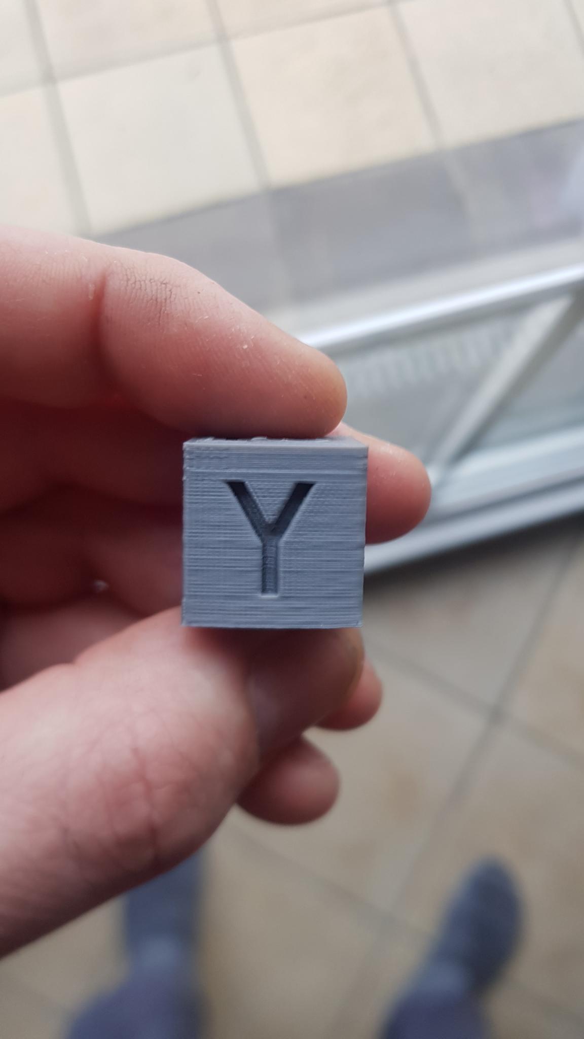

Buscicchio Posté(e) Février 3, 2019 Auteur Partager Posté(e) Février 3, 2019 Salut ikes , alors au départ mes bras font 500....donc je perdais trop en hauteur ....et j étais entre 350 et 400 de diamètre.... ici j ai coupé 50mm maintenant je suis à 350mm de haut ...100mm de gagner mais ja i perdu en diamètre lol je suis entre 200 et 250..... ce sera ma prochaine modification ....rapprocher les montant ...j’ai i 10 cm de perdu pour l instant....donc je serais vers 350/350 ici pas de tes à haute vitesse tant que tout n est pas ok.... ici j ai des petit ligne sur les parroie....je regarde d ou cela vient...et de tout comprendre Je posterai des photos Lien vers le commentaire Partager sur d’autres sites More sharing options...

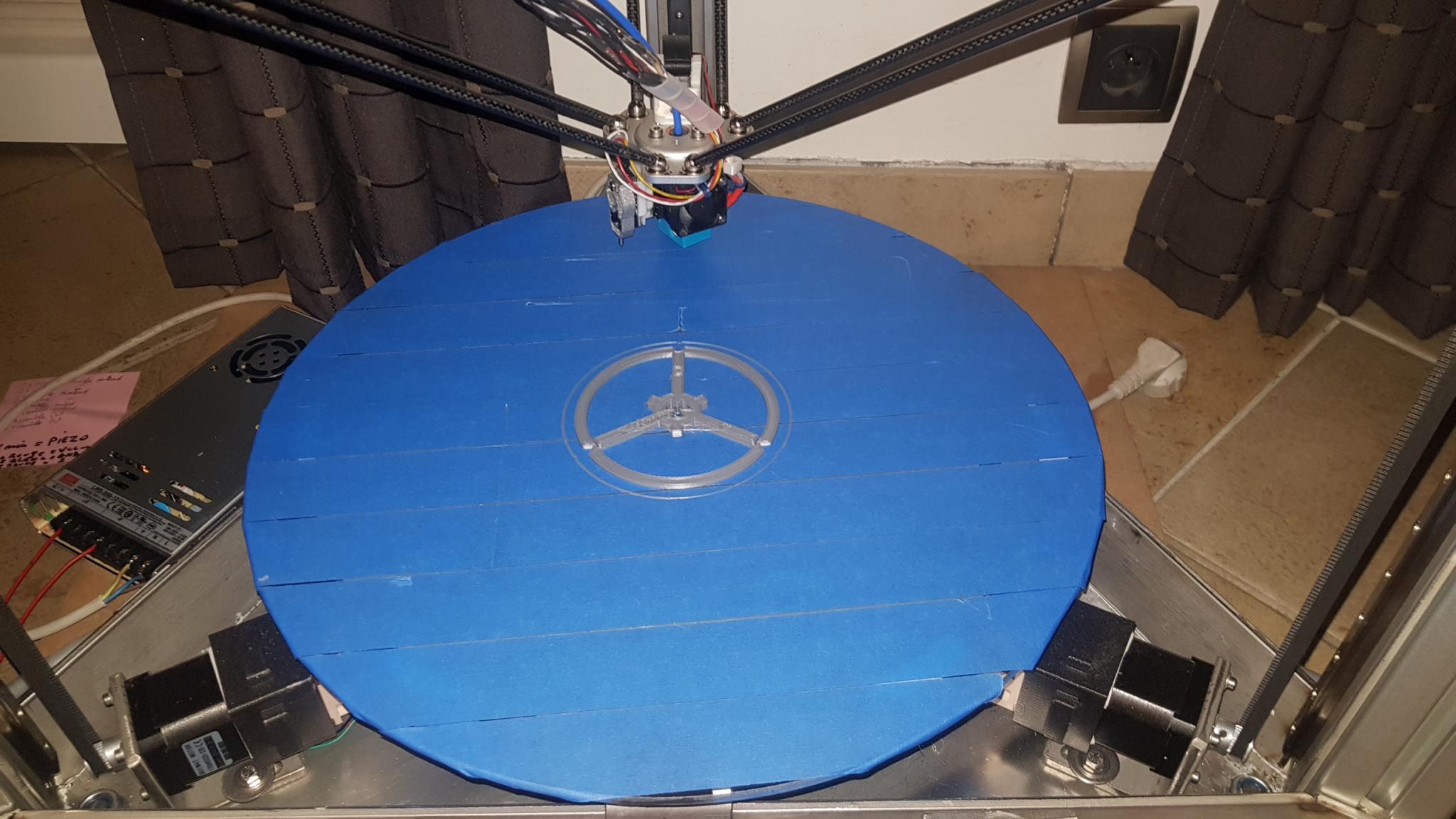

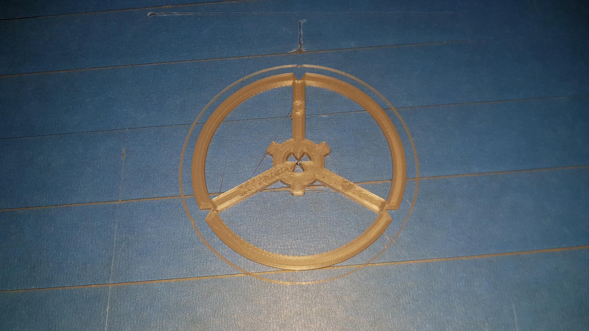

Buscicchio Posté(e) Février 3, 2019 Auteur Partager Posté(e) Février 3, 2019 J ai vite fabriquer un refroidisseur pla... Donc ici j ai recalculer longueur de bras et radius...ici je suis entrain de recalibrer... Pour longueur de bras avec bille sur tige carbone ..je dois bien mesurer centre bille a centre bille??? Lien vers le commentaire Partager sur d’autres sites More sharing options...
Jean-Claude Garnier Posté(e) Février 3, 2019 Partager Posté(e) Février 3, 2019 il y a 2 minutes, Buscicchio a dit : .. /.. je dois bien mesurer centre bille a centre bille??? J'y connais rien mais ça me paraît évident ! 1 Lien vers le commentaire Partager sur d’autres sites More sharing options...

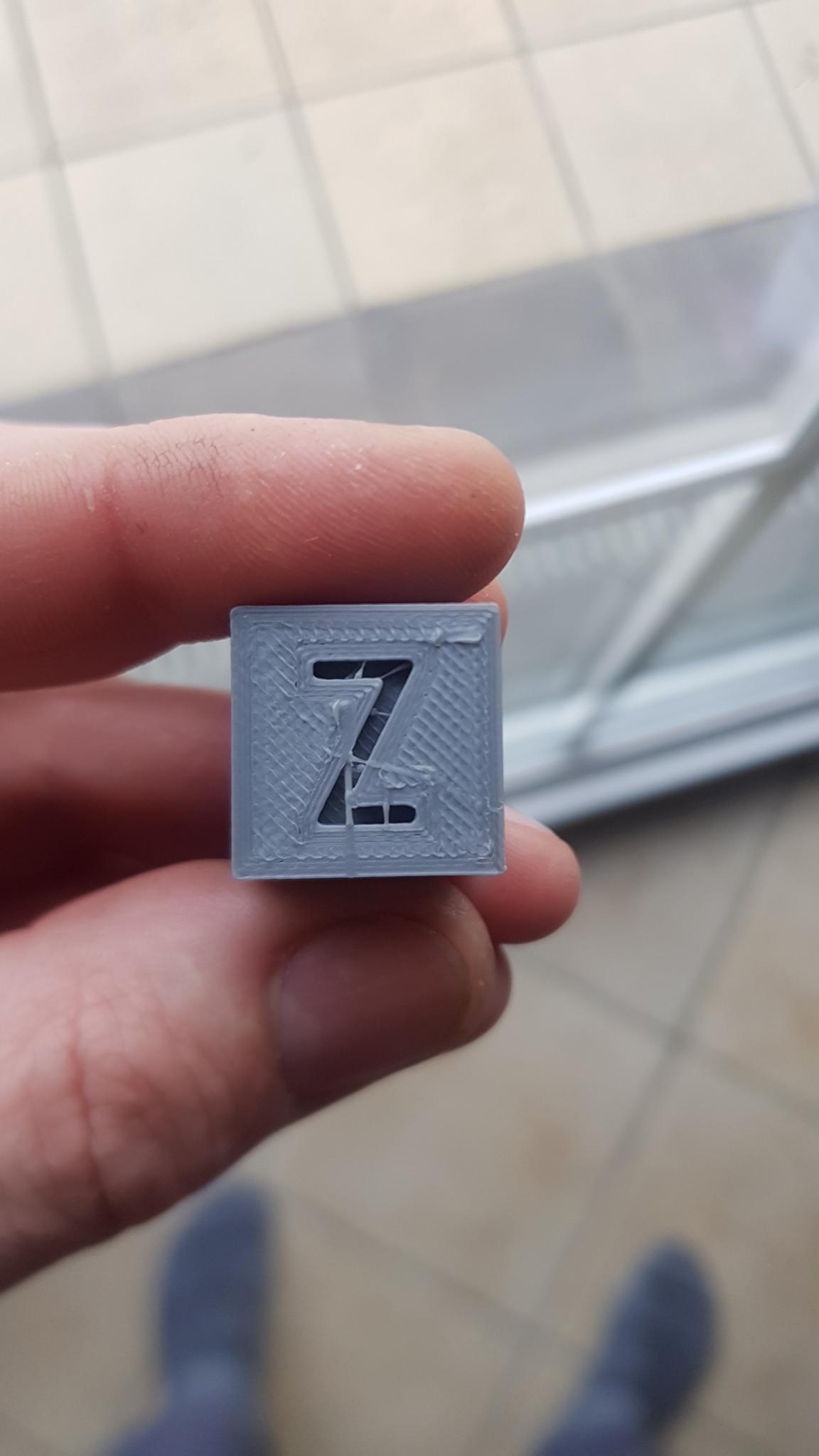

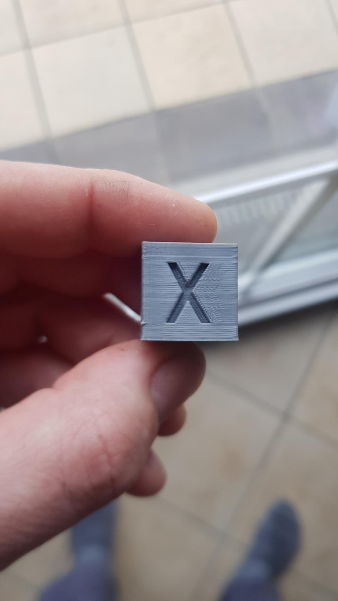

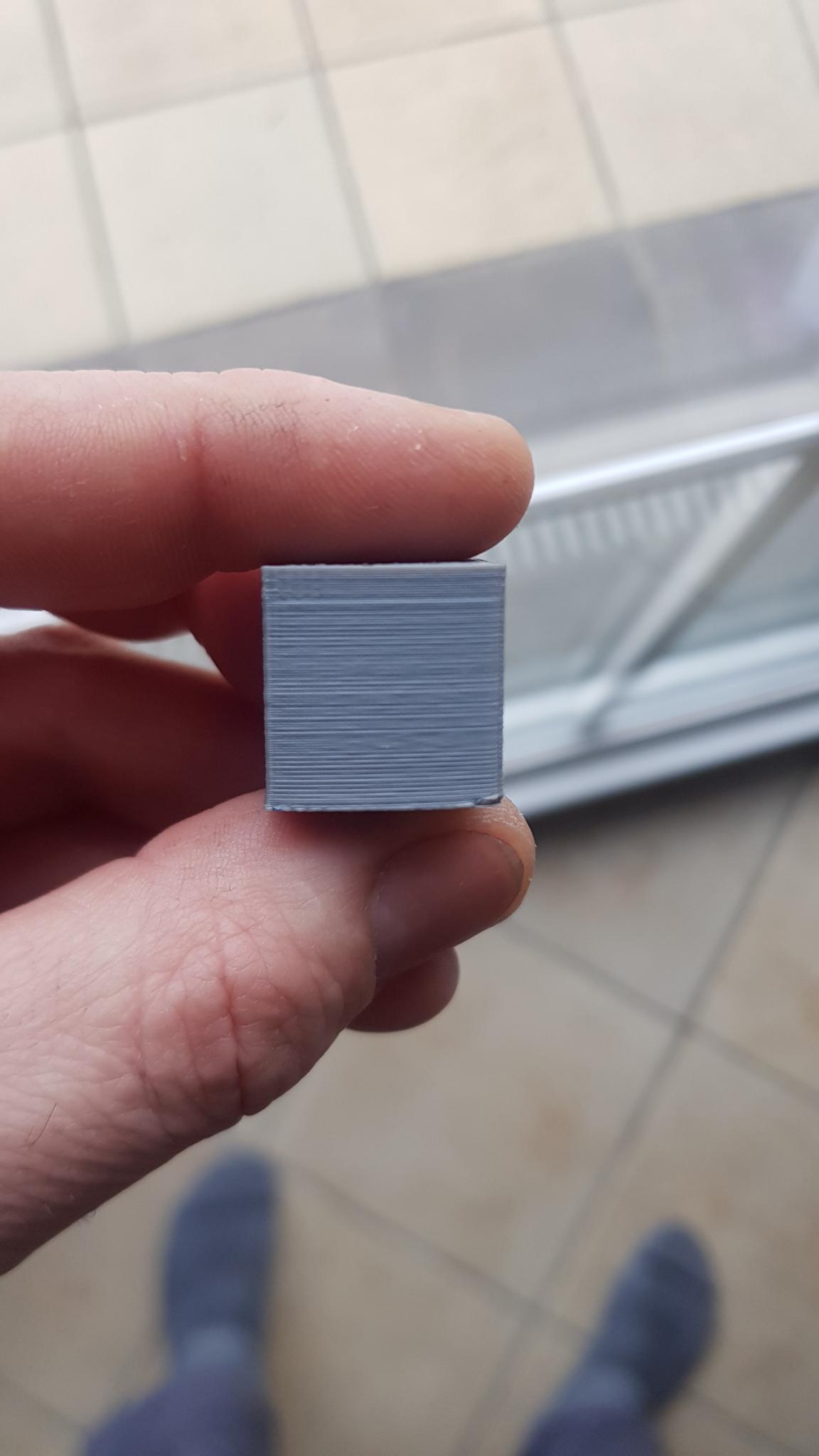

Buscicchio Posté(e) Février 3, 2019 Auteur Partager Posté(e) Février 3, 2019 Voilà cube lancer... Je peux juste dire que sans bed chauffant avec la planeité de mon bed qui ne se dérègleta jamais vu sa construction et ke palpage de la touch mi....une tuerie.... Rien ce décolle et cela tient à crever...J adore... On va voir les ligne maintenant ...si c est mieux ...au niveau parois.... Lien vers le commentaire Partager sur d’autres sites More sharing options...
Buscicchio Posté(e) Février 3, 2019 Auteur Partager Posté(e) Février 3, 2019 il y a 8 minutes, Jean-Claude Garnier a dit : J'y connais rien mais ça me paraît évident ! Moi aussi ..mais ou la logique de certain commence ...la mienne s arrête peut être cube en cours... Lien vers le commentaire Partager sur d’autres sites More sharing options...
Buscicchio Posté(e) Février 3, 2019 Auteur Partager Posté(e) Février 3, 2019 Ici je suis sous smoothie et pas marlin à titre d info Lien vers le commentaire Partager sur d’autres sites More sharing options...
