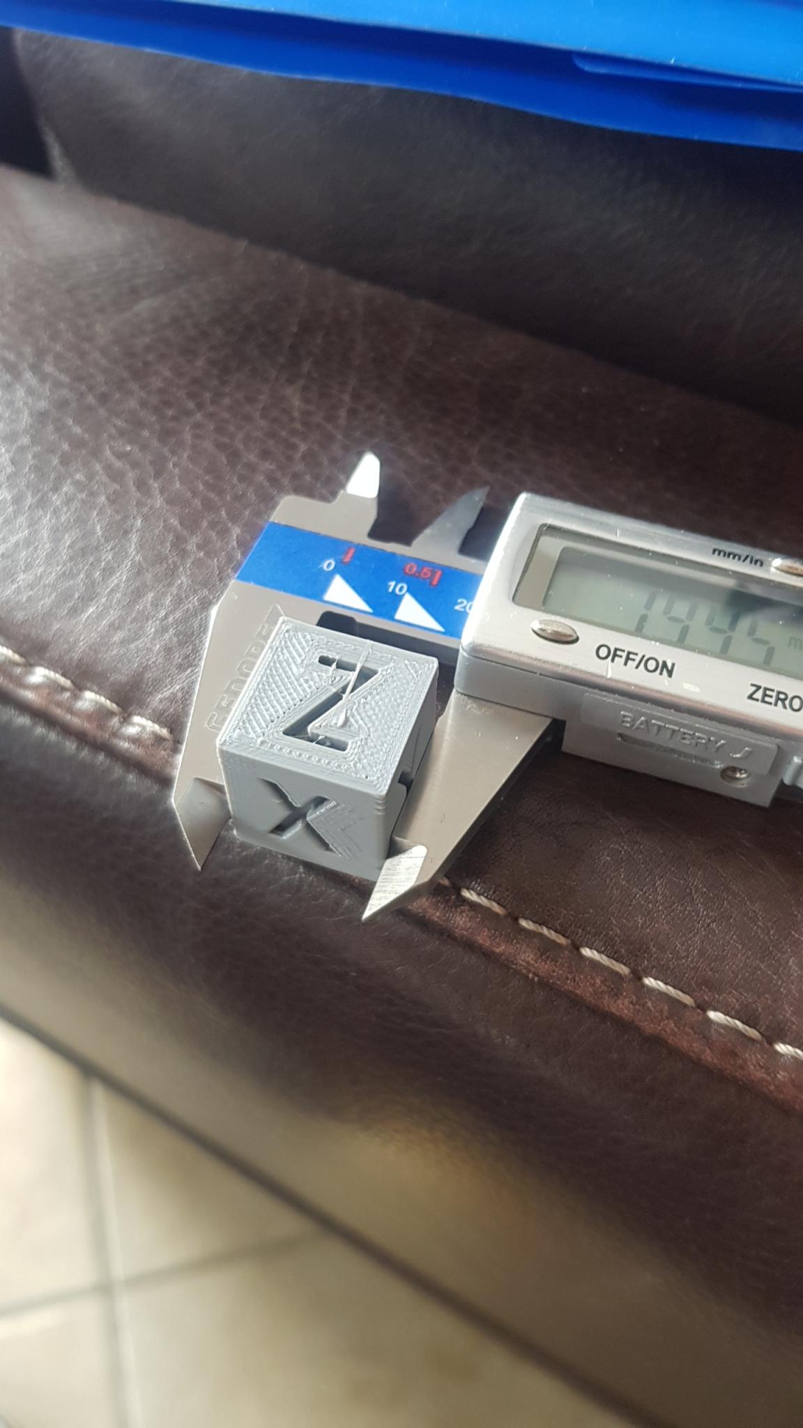

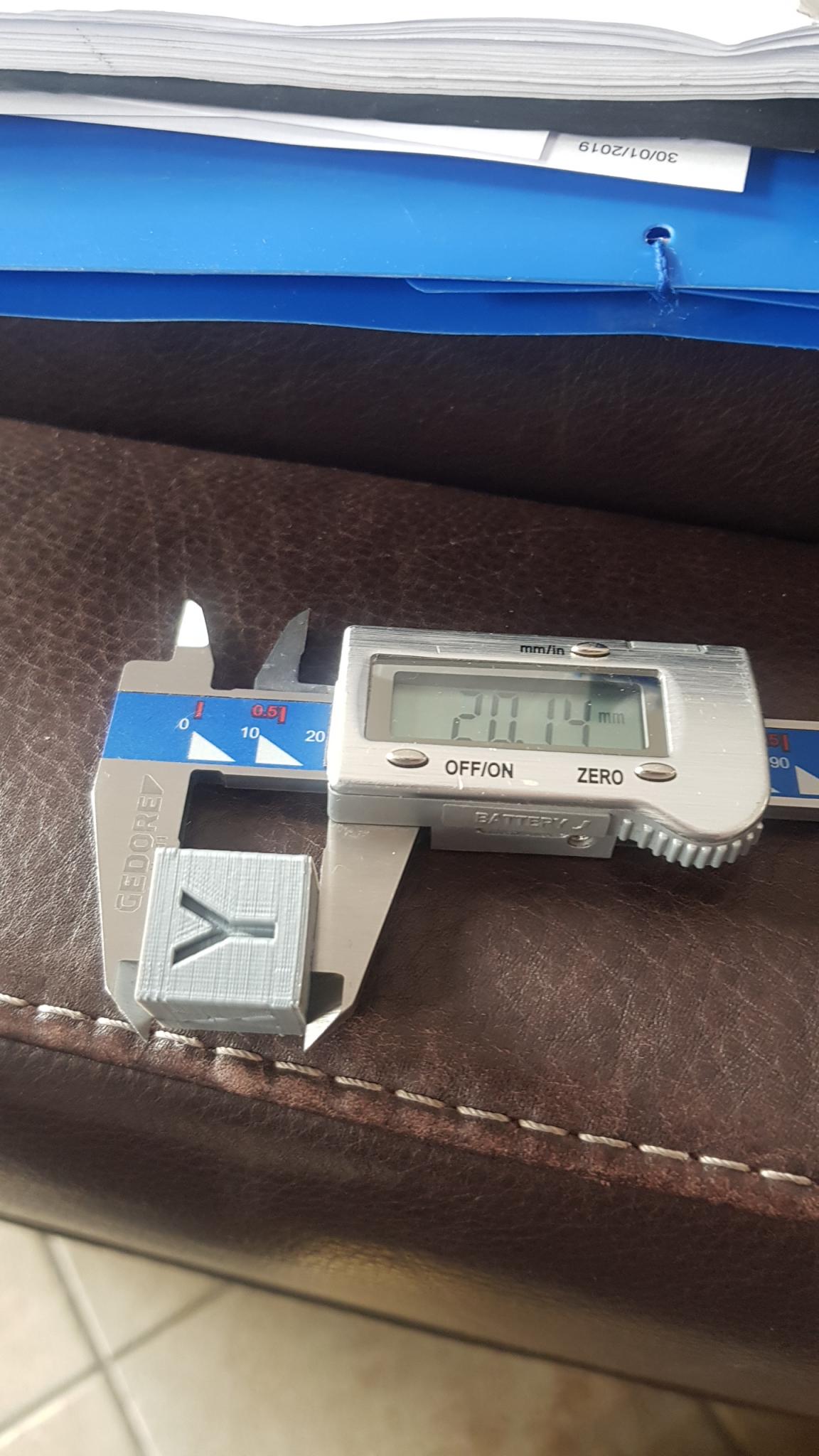

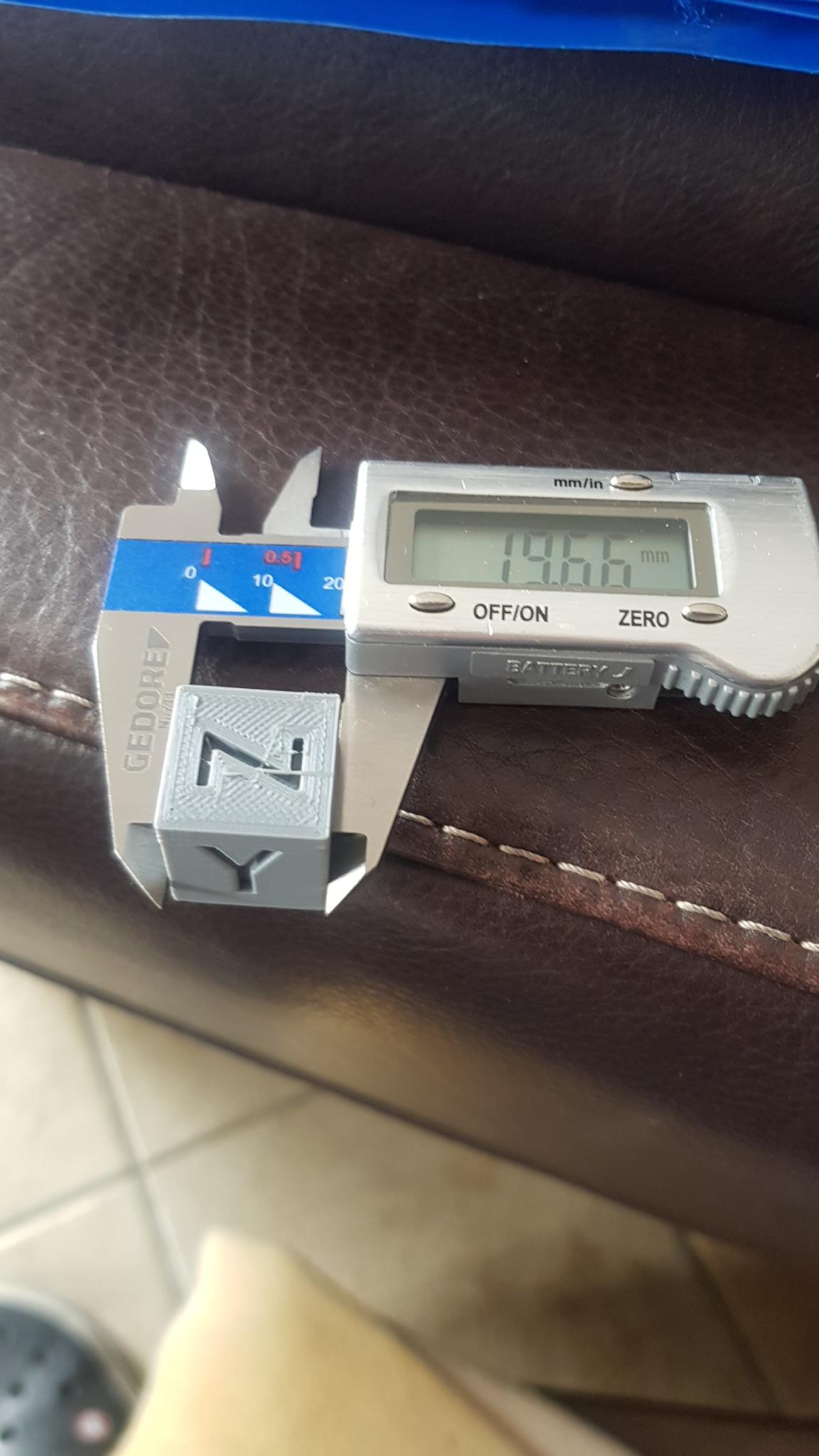

Buscicchio Posté(e) Février 3, 2019 Auteur Partager Posté(e) Février 3, 2019 Voilà où j en suis à l instant! Mes cotes de mon cube ne sont pas bon....comment faire pour être juste...cela n a rien changer en jouant sur la longueur bras et radius... Je suis sous smoothie... S il y a des pros Lien vers le commentaire Partager sur d’autres sites More sharing options...

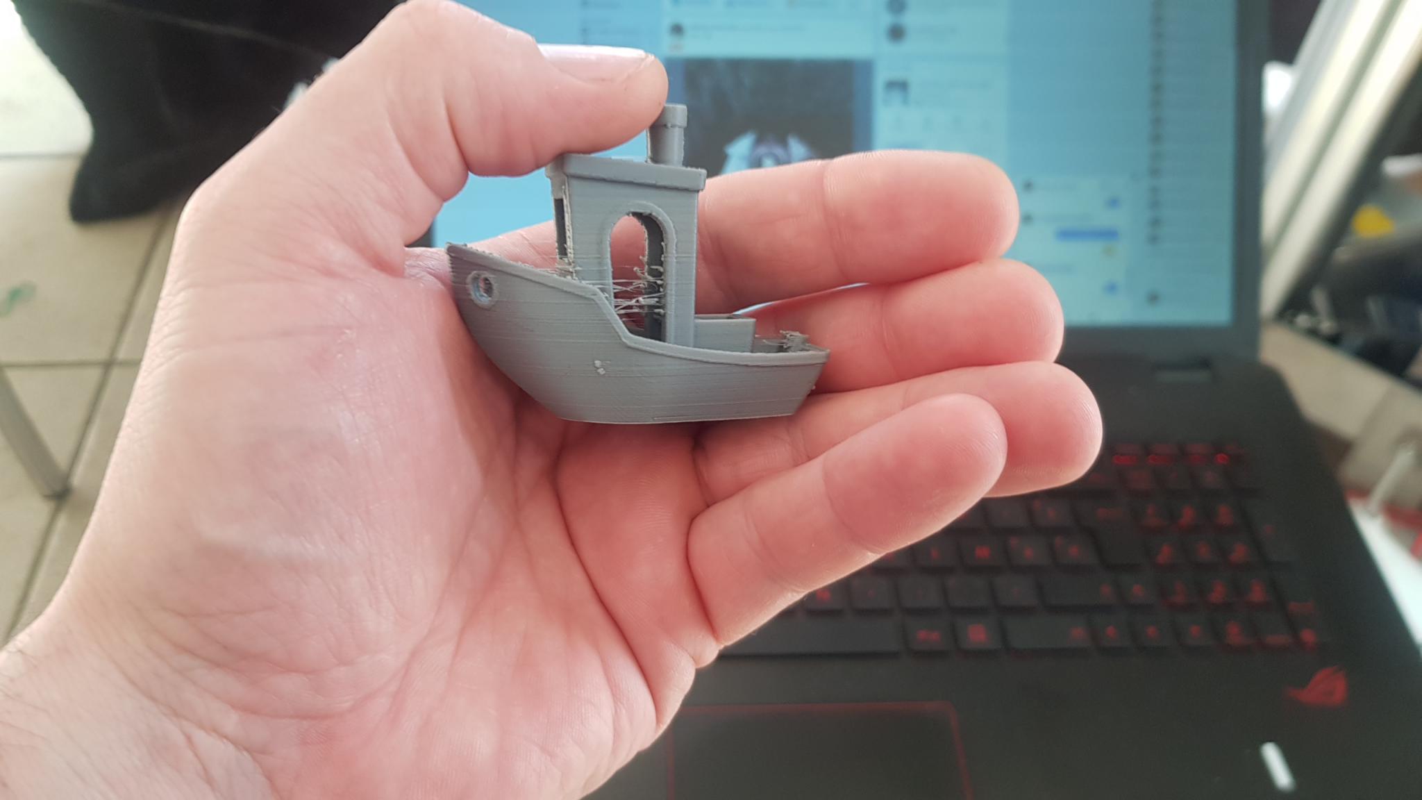

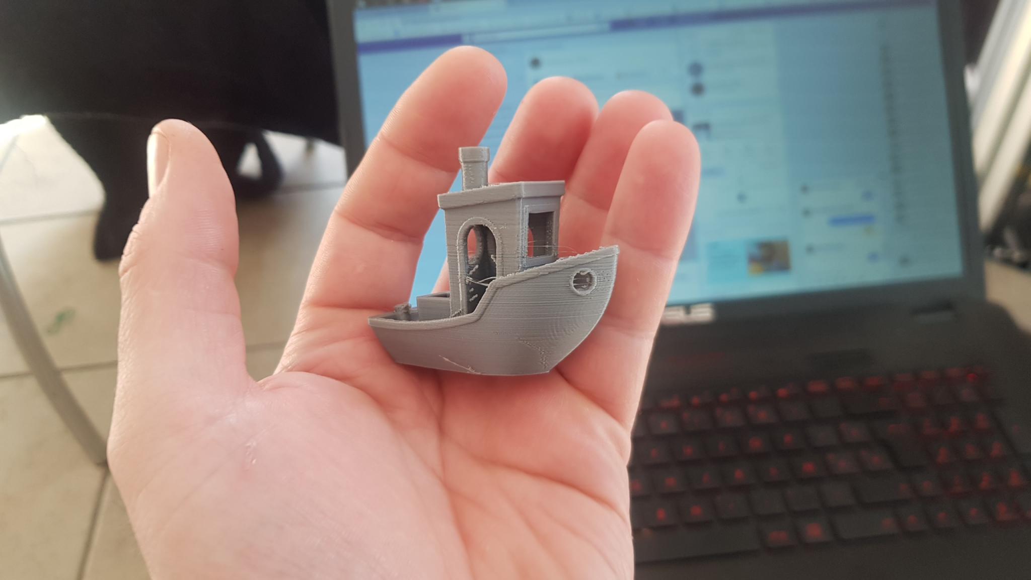

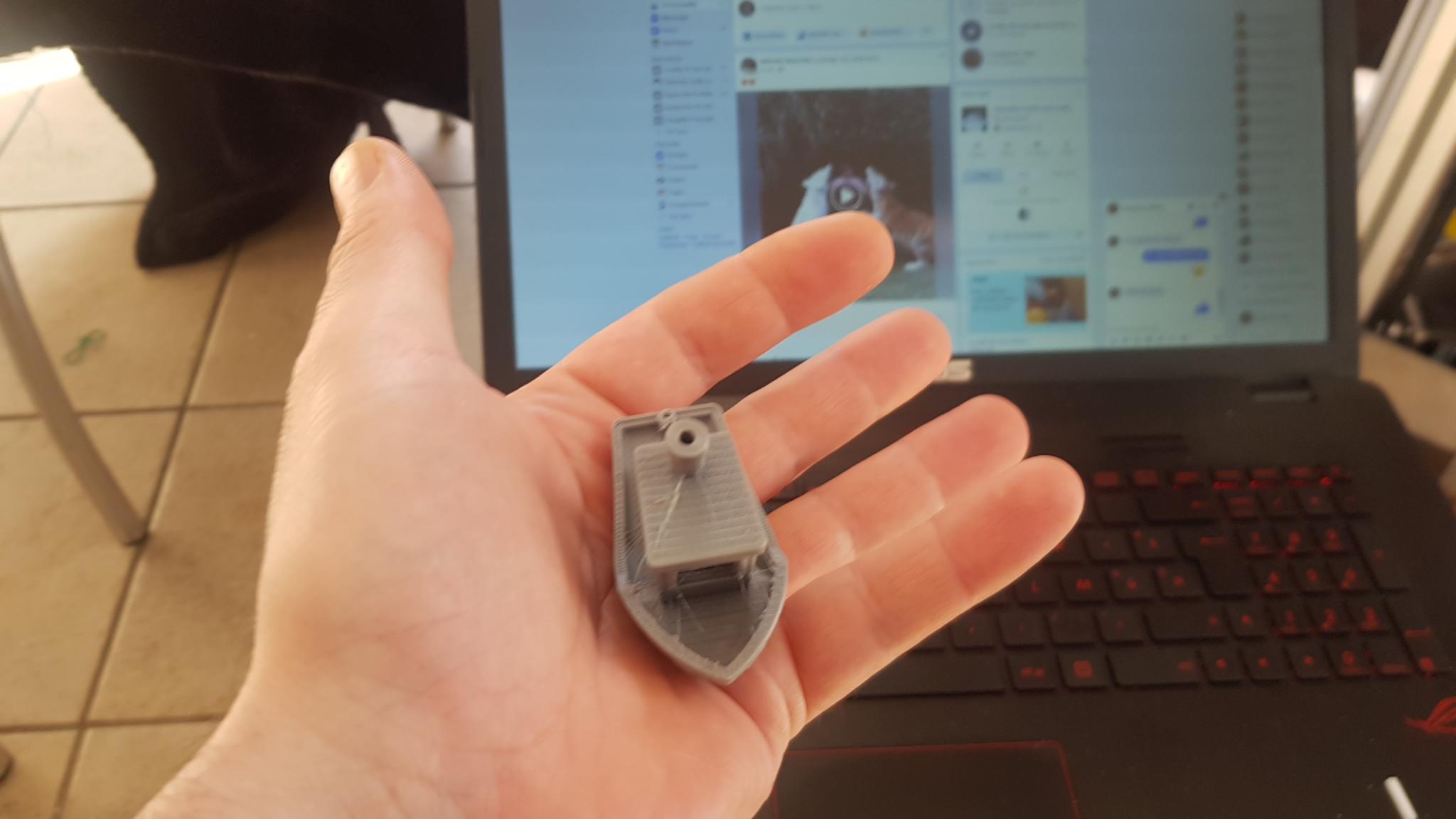

Buscicchio Posté(e) Février 3, 2019 Auteur Partager Posté(e) Février 3, 2019 Benchy fait... Maintenant je me lance dans une calibration ultime....on vient de me donner une technique... Je vous tient au courant... Lien vers le commentaire Partager sur d’autres sites More sharing options...
Buscicchio Posté(e) Février 5, 2019 Auteur Partager Posté(e) Février 5, 2019 Bonjour..bonsoir.... J ai passer mon lundi à faire le programme sous marlin et essayé le fameux g33 v2....tout est fonctionnel mais pour l instant Le résultat est plus beau sous smoothie mais j ai vraiment survolé marlin....mais j ai prit les notes des résultats obtenu grâce à g33.... Et j ai rentrer ces valeurs sous smoothie ... Et bien mon cube fait 20mm partout à 0,04 max prêt...sur toute les faces ....yes... Il me reste à comprendre maintenant pour améliorer le lissage des parties...J y suis presque... Demain réalisation de l extruder... Test en cours....sous smoothie pour l instant.... Lien vers le commentaire Partager sur d’autres sites More sharing options...

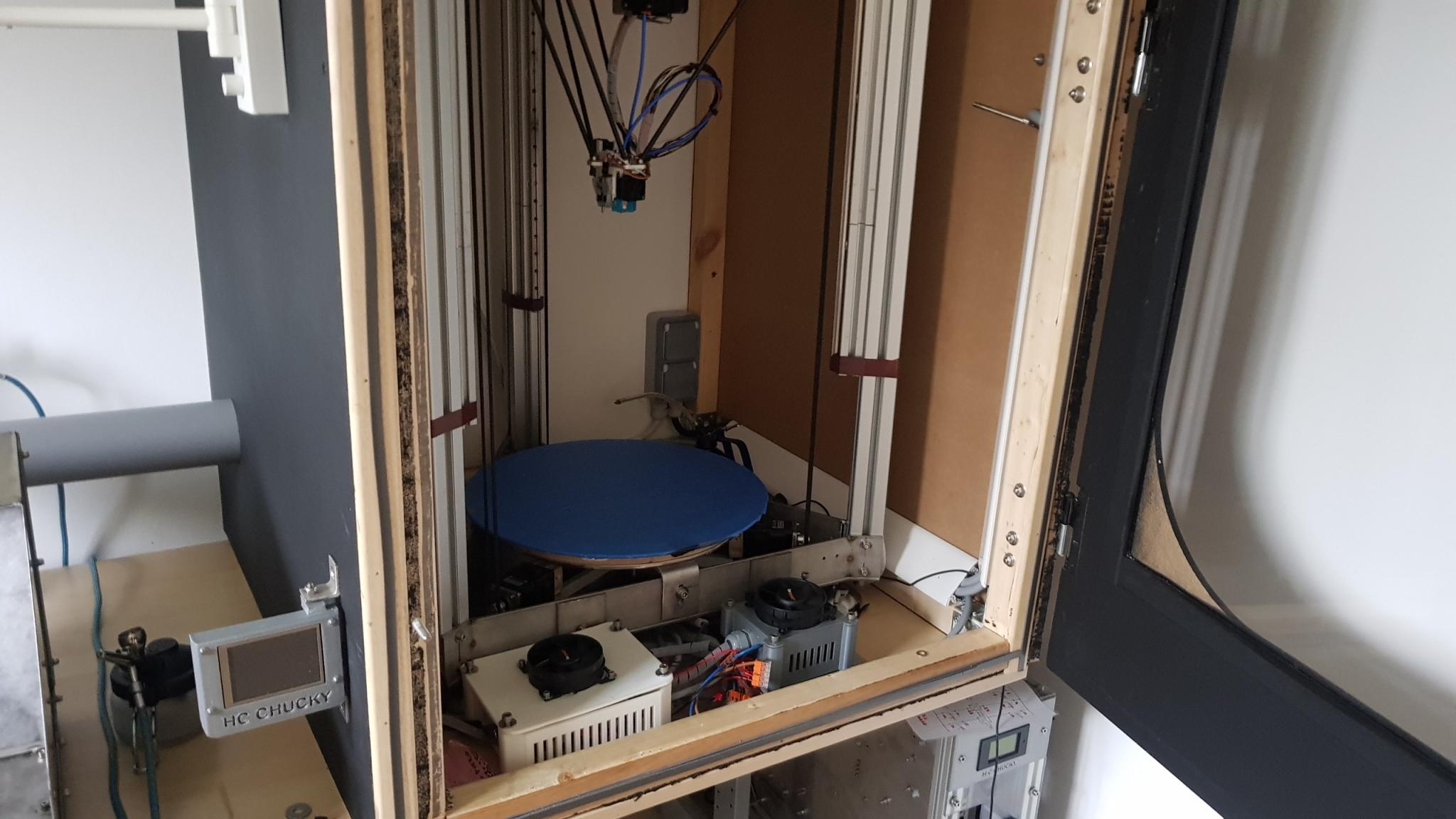

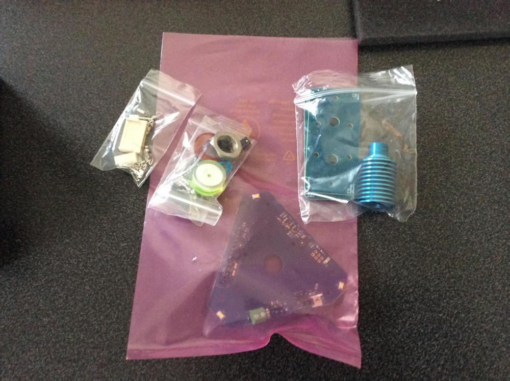

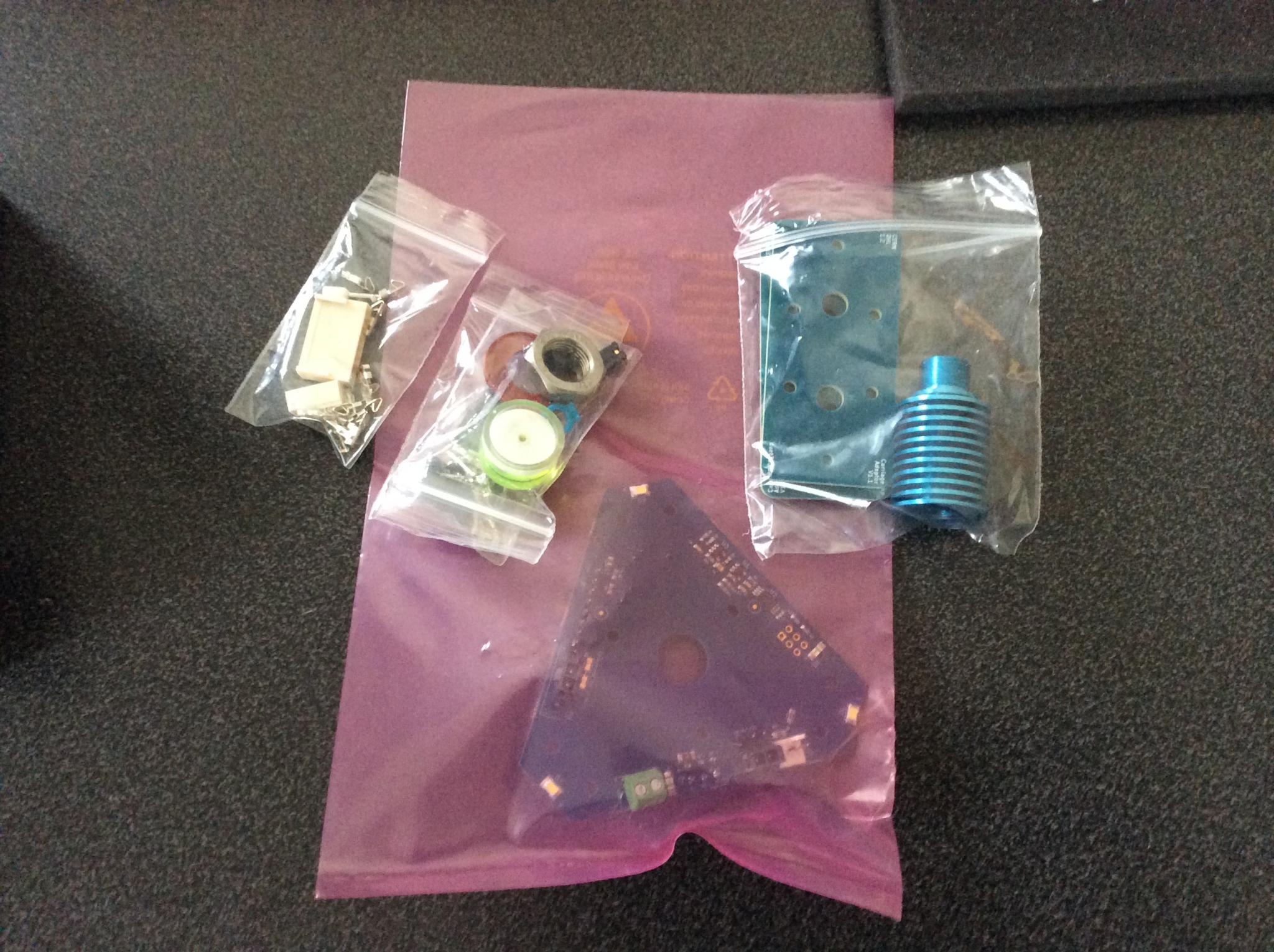

Buscicchio Posté(e) Février 8, 2019 Auteur Partager Posté(e) Février 8, 2019 (modifié) Bonjour, non je suis pas mort....toujours à fond... beaucoup de modification et ajustement des écartement colonne des 3 axes ...pour optimiser sont fonctionnement n étant pas fort content des aimants de chez ali express.... je suis passer à la vitesse supérieur... j ai commandé directement en Angleterre des bras sur mesure avec l aimant top niveau ... arms 450mm and 12 MagBalls de chez Haydn Huntley et j ai reçu en 2 jours mon support hotend avec jauge de contrainte de chez duet.... en cours ps = cote final impression ....375mm de haut sur 350mm de diamètre.... Modifié (le) Février 8, 2019 par Buscicchio Lien vers le commentaire Partager sur d’autres sites More sharing options...
Riton32 Posté(e) Février 8, 2019 Partager Posté(e) Février 8, 2019 (modifié) les aimants se décrochaient ? 375mm de haut sur 350mm de diamètre : ça va , ça reste confortable Modifié (le) Février 8, 2019 par Riton32 Lien vers le commentaire Partager sur d’autres sites More sharing options...
Buscicchio Posté(e) Février 8, 2019 Auteur Partager Posté(e) Février 8, 2019 Bonsoir riton32, Lors de la calibration j ai la tête qui monte et descend et j ai la gaine avec tous mes câble..si elle a le malheur d être mal positionner appuye légèrement sur 1 des bras ...et Le Bras se detache.... Donc pour moi ..le magnétisme est fort limite .... je reflechit a une solution pour avoir le câble tout le temps tendu et centrer.... la conception de chez Haydn Huntley....est différente et surtout les aimant sont plus puisssant et grâce à cela ...je vais pouvoir gagner en souplesse d inclinaison.... on en rediscutera bientôt quand j aurai tout....pour éviter de dire des bêtises..... Lien vers le commentaire Partager sur d’autres sites More sharing options...
Riton32 Posté(e) Février 9, 2019 Partager Posté(e) Février 9, 2019 (modifié) D'accord, j'ai jamais vu mais peut être faire descendre et attacher chaque "câble" a un bras...mais je sais que c'est pas toujours très "coopératif" ces trucs là, et selon l'angle, le tube de filament peut exercer une belle pression sur les aimants, ça aurait été top de faire aller ce filament et autre câbles a l’intérieur même des bras Modifié (le) Février 9, 2019 par Riton32 Lien vers le commentaire Partager sur d’autres sites More sharing options...

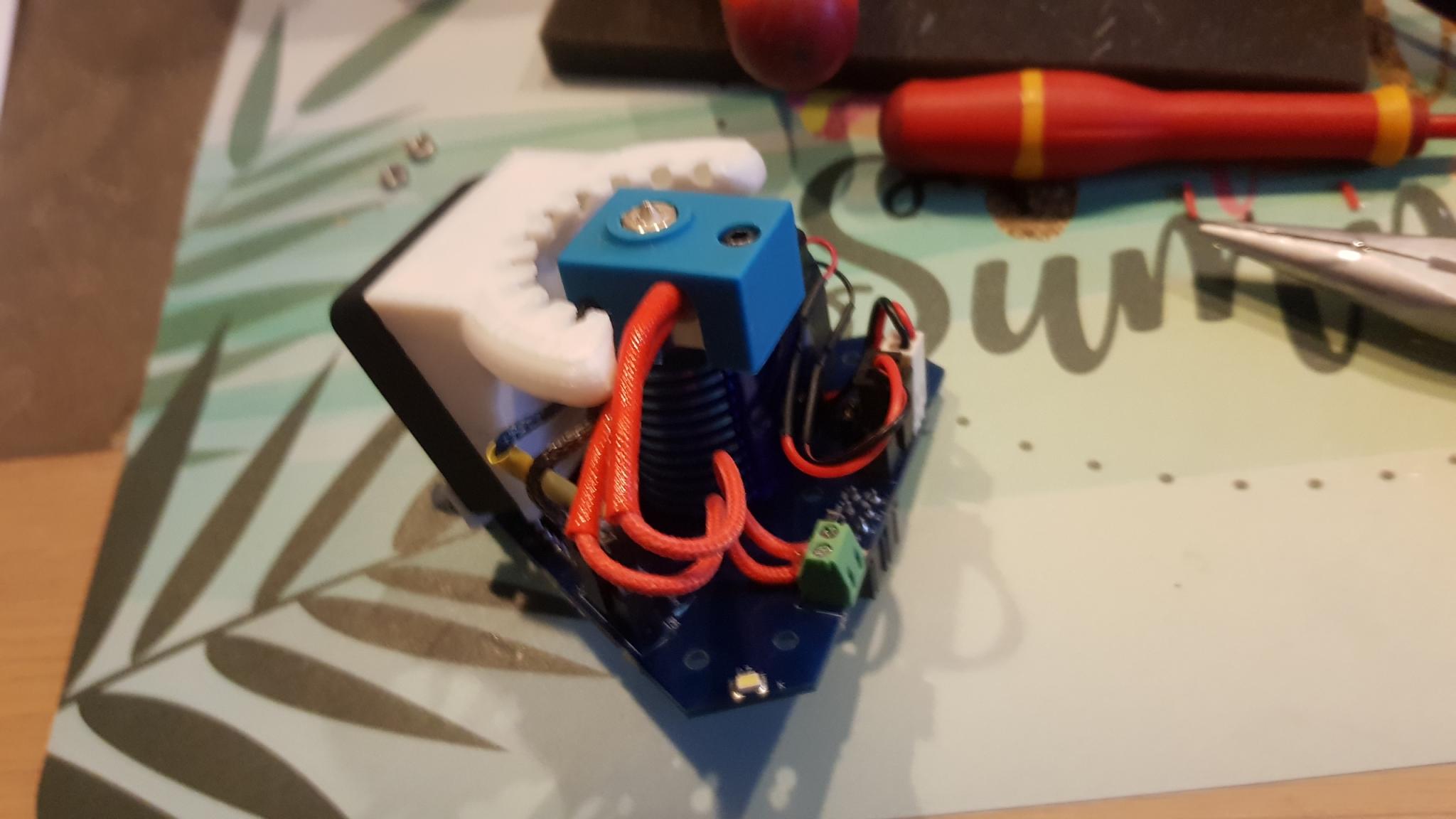

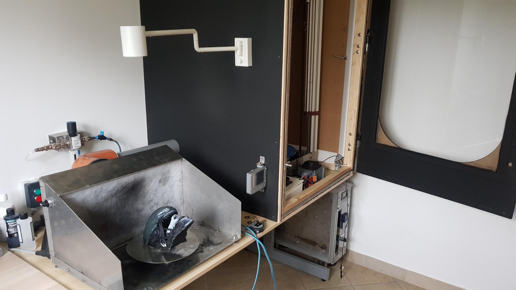

Buscicchio Posté(e) Février 9, 2019 Auteur Partager Posté(e) Février 9, 2019 Voilà... Le monstre est dans sa tanière Cette nuit ..je regarde pour le câblage pour le maintenir droit... En cours... Lien vers le commentaire Partager sur d’autres sites More sharing options...

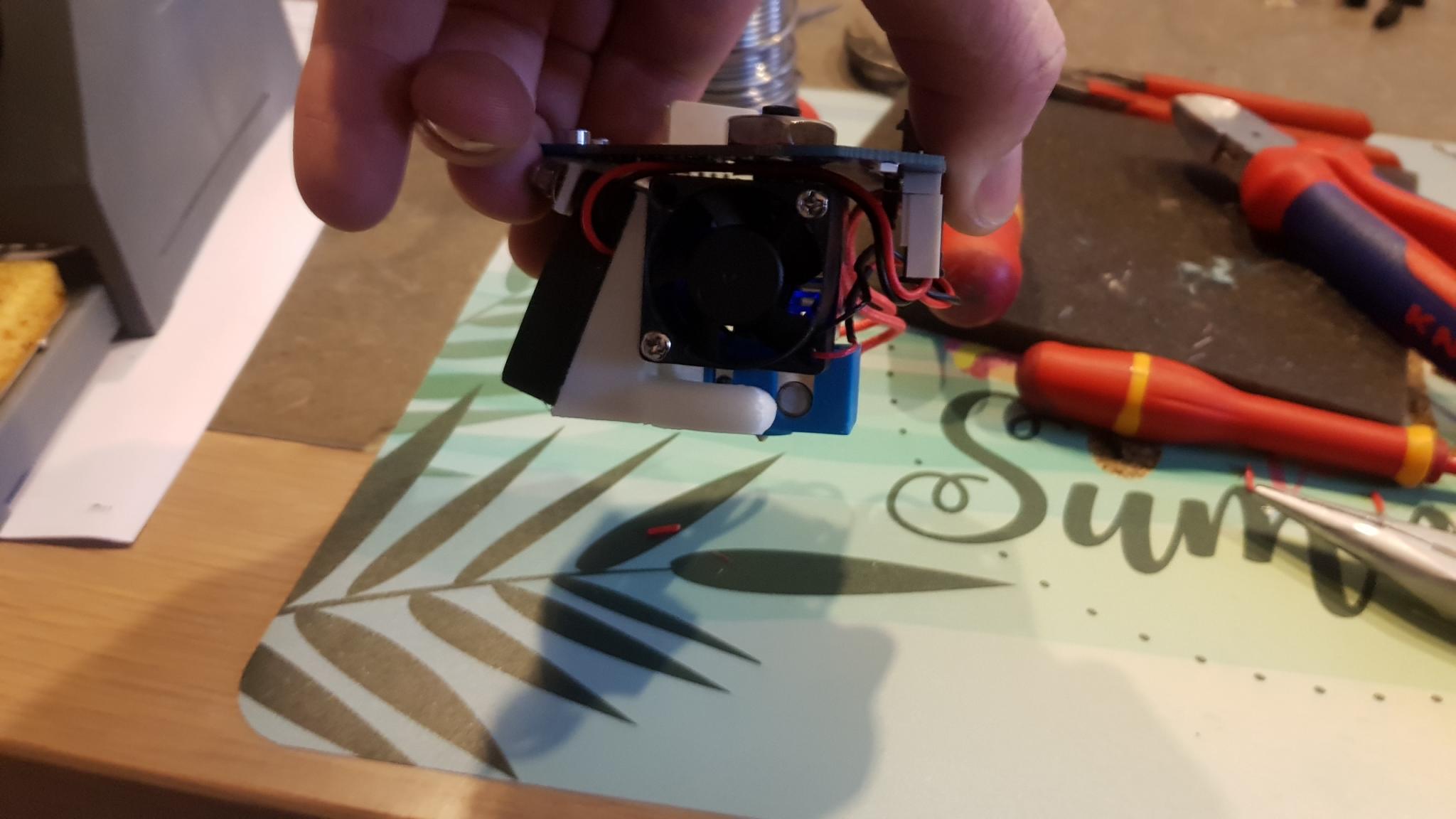

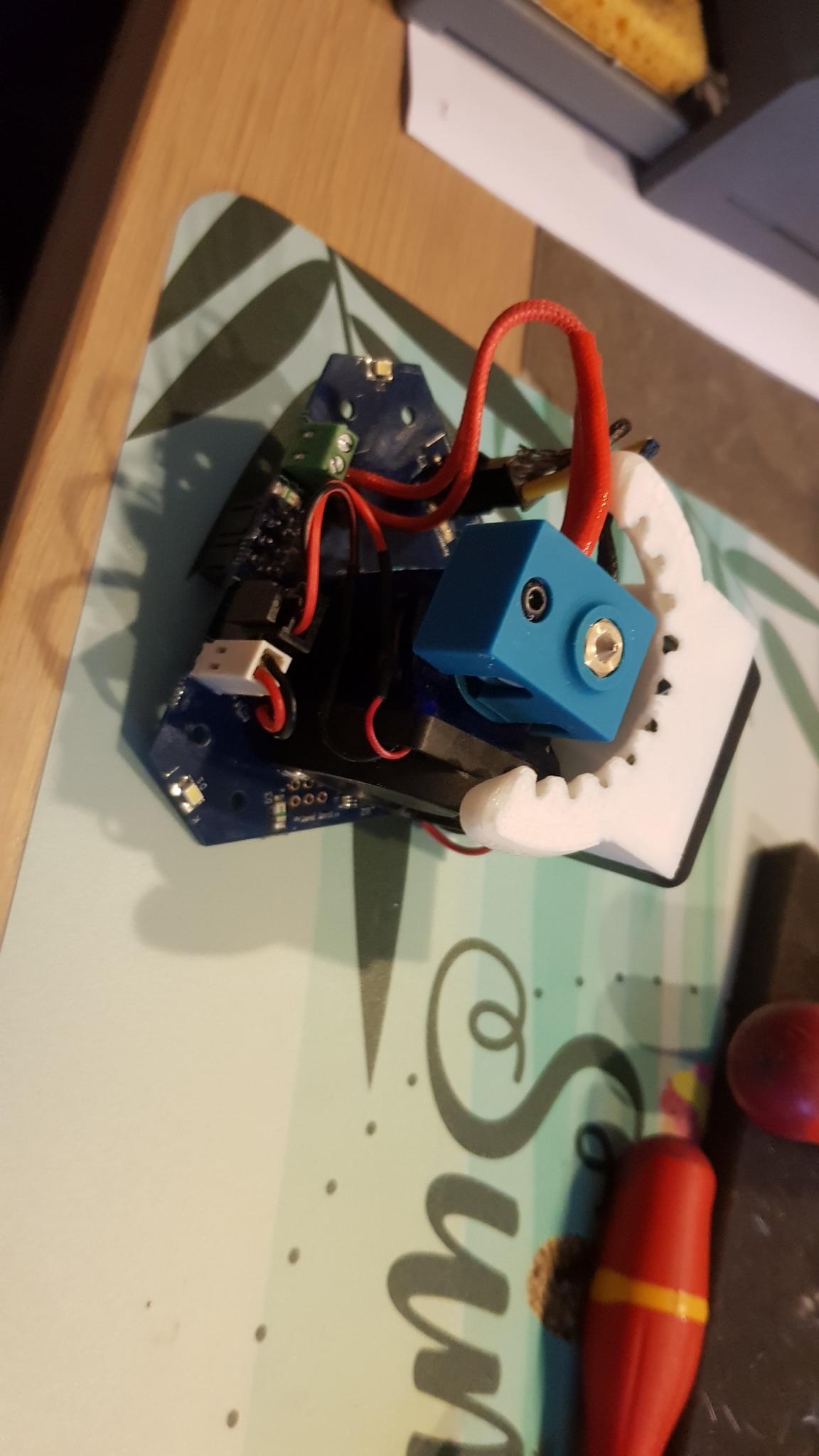

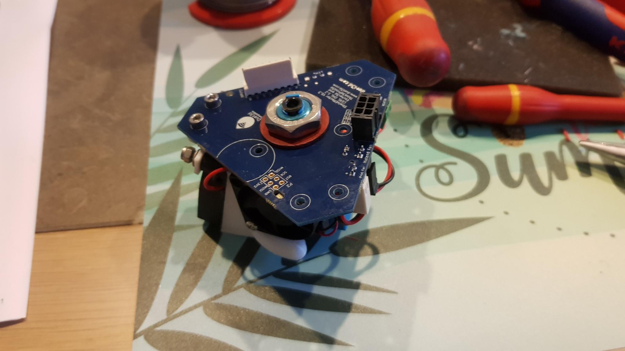

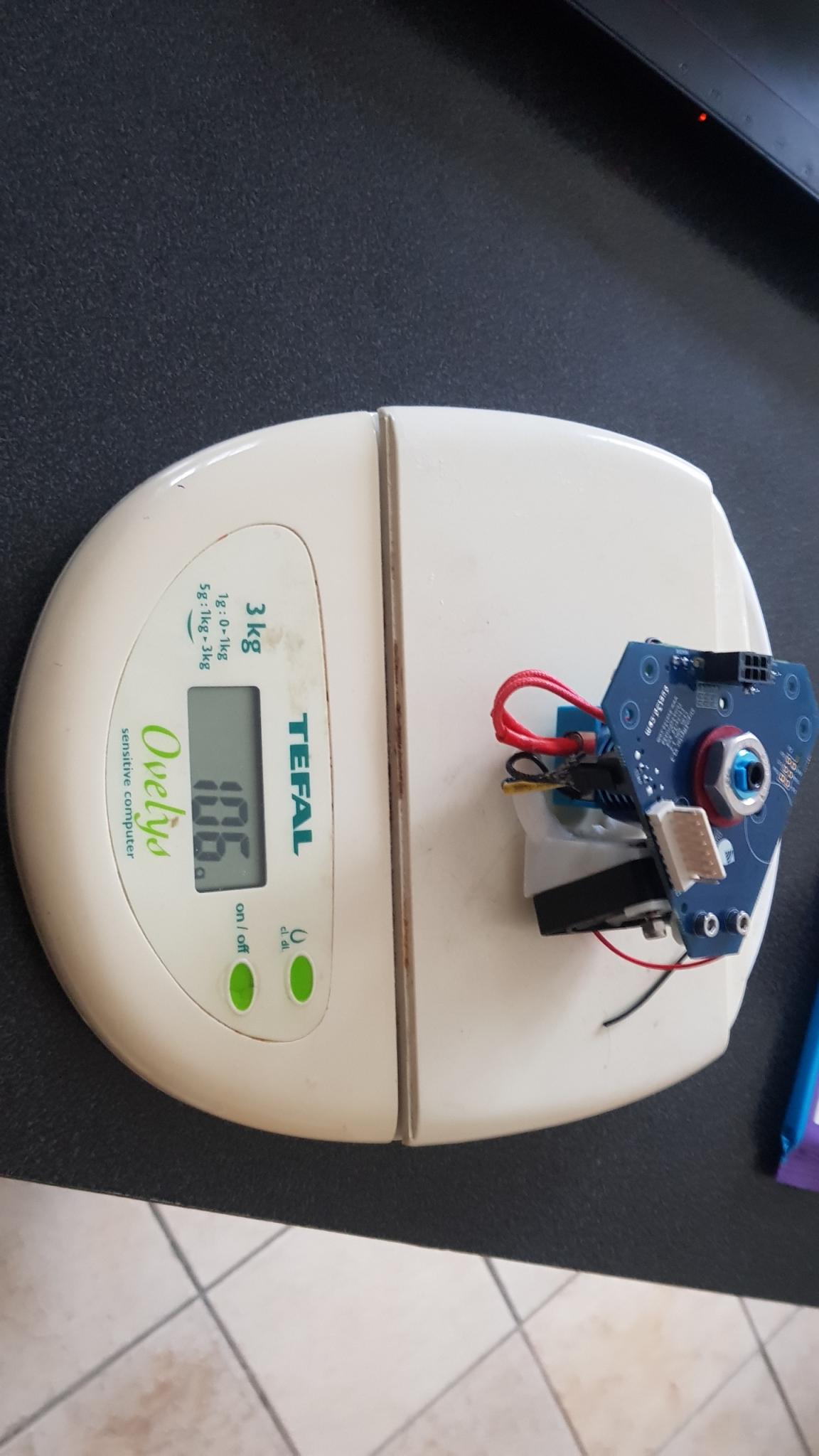

Buscicchio Posté(e) Février 10, 2019 Auteur Partager Posté(e) Février 10, 2019 Raccordement de l effecteur ...franchement ...super bien penser et éclairage led intégrer... Poids final = 106gr Lien vers le commentaire Partager sur d’autres sites More sharing options...

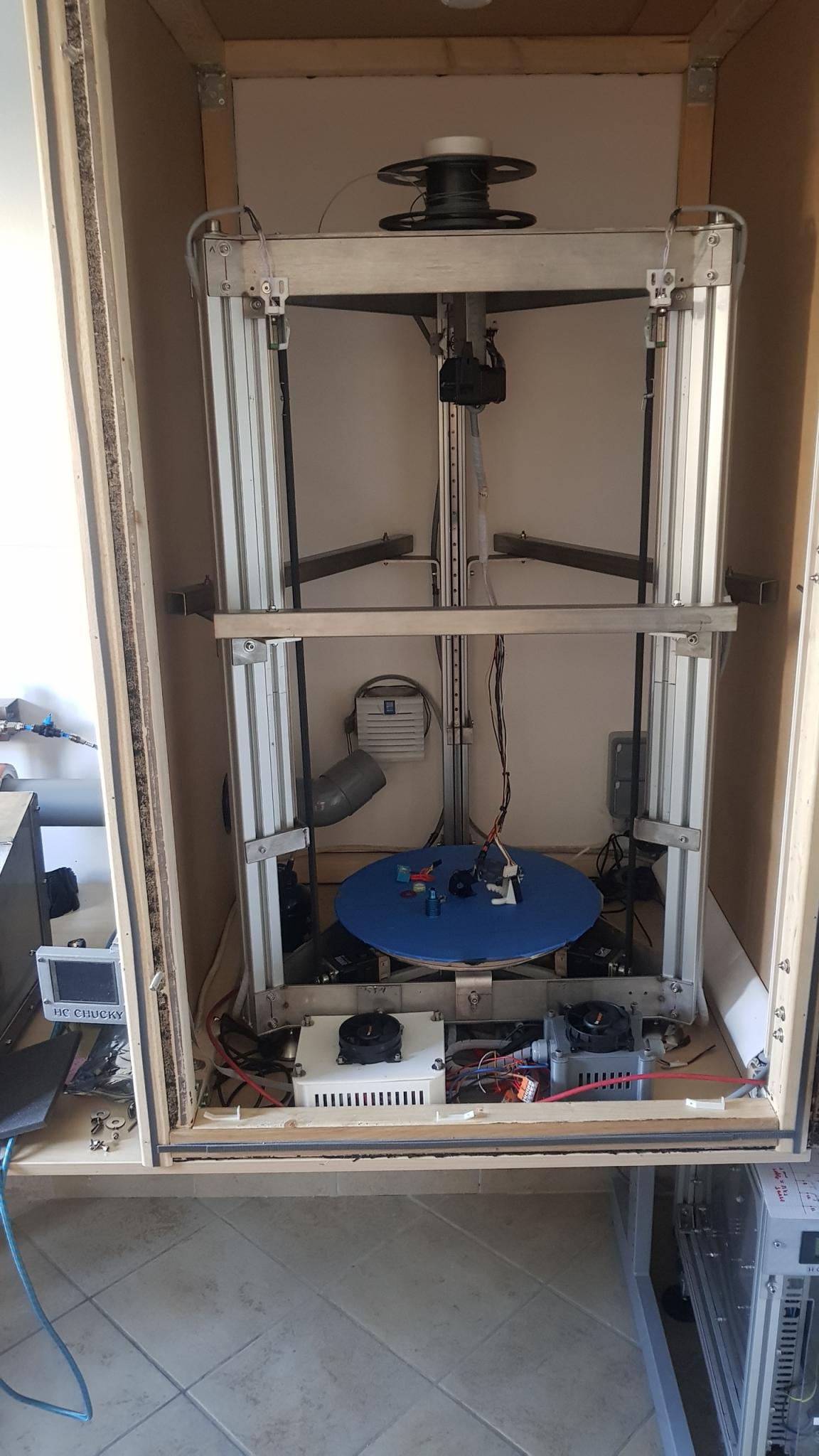

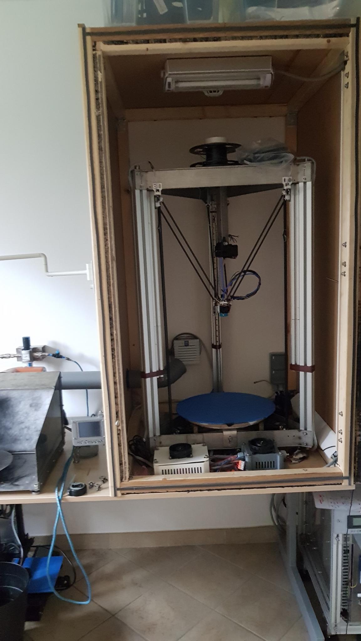

Buscicchio Posté(e) Février 17, 2019 Auteur Partager Posté(e) Février 17, 2019 Salut, Voilà ..j ai terminé les dernière modification au niveau de la structure de l'imprimante....je veux une structure rigide...avec zéro jeux.... Ici je pensais que mes bras qui sont fait sur mesures par le spécialiste anglais ....mais il n est pas anglais..mais américains....donc 3 semaine de délais pour les avoirs....dans 2 semaines j espère pouvoir faire mes tests... Lien vers le commentaire Partager sur d’autres sites More sharing options...

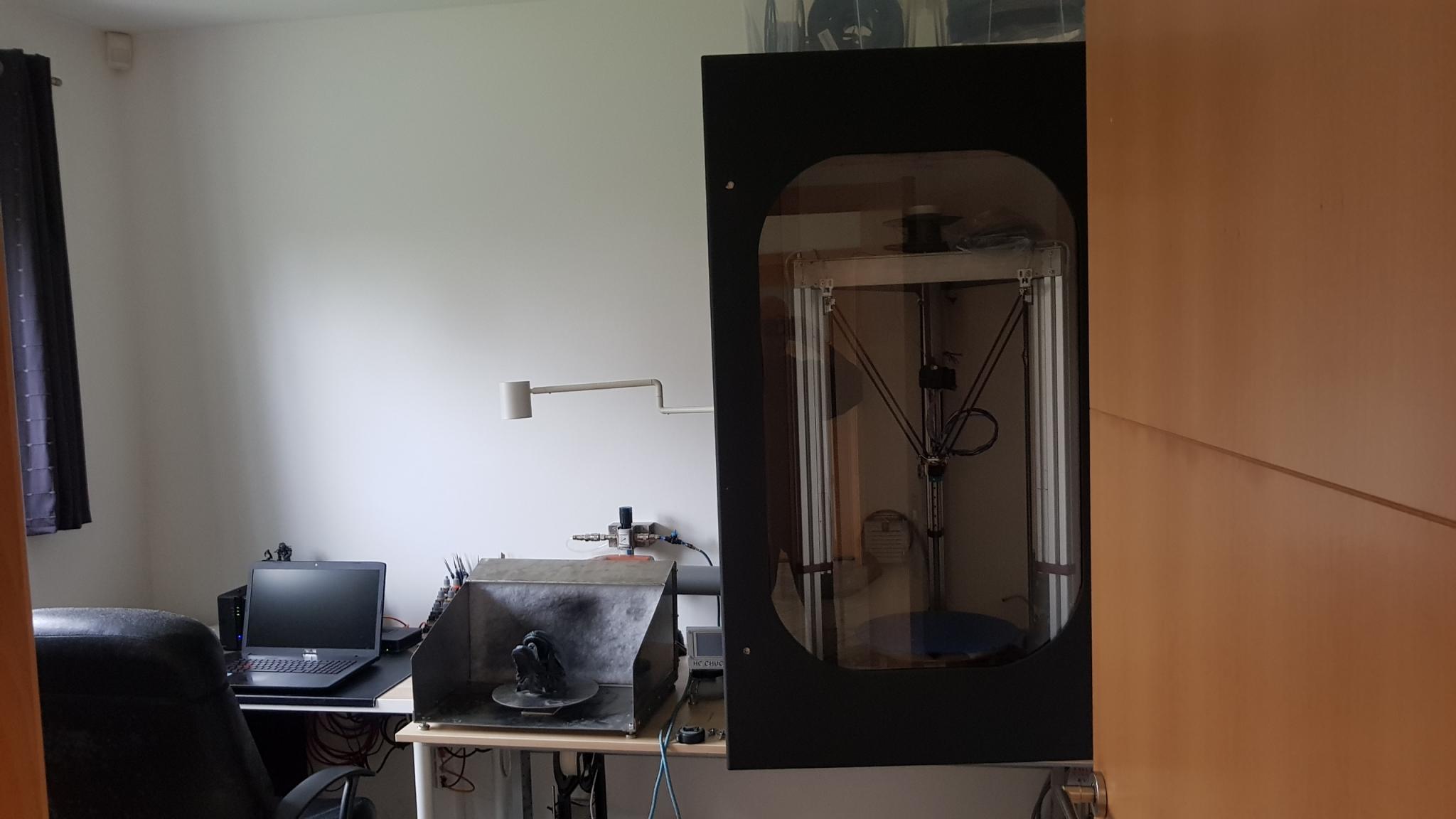

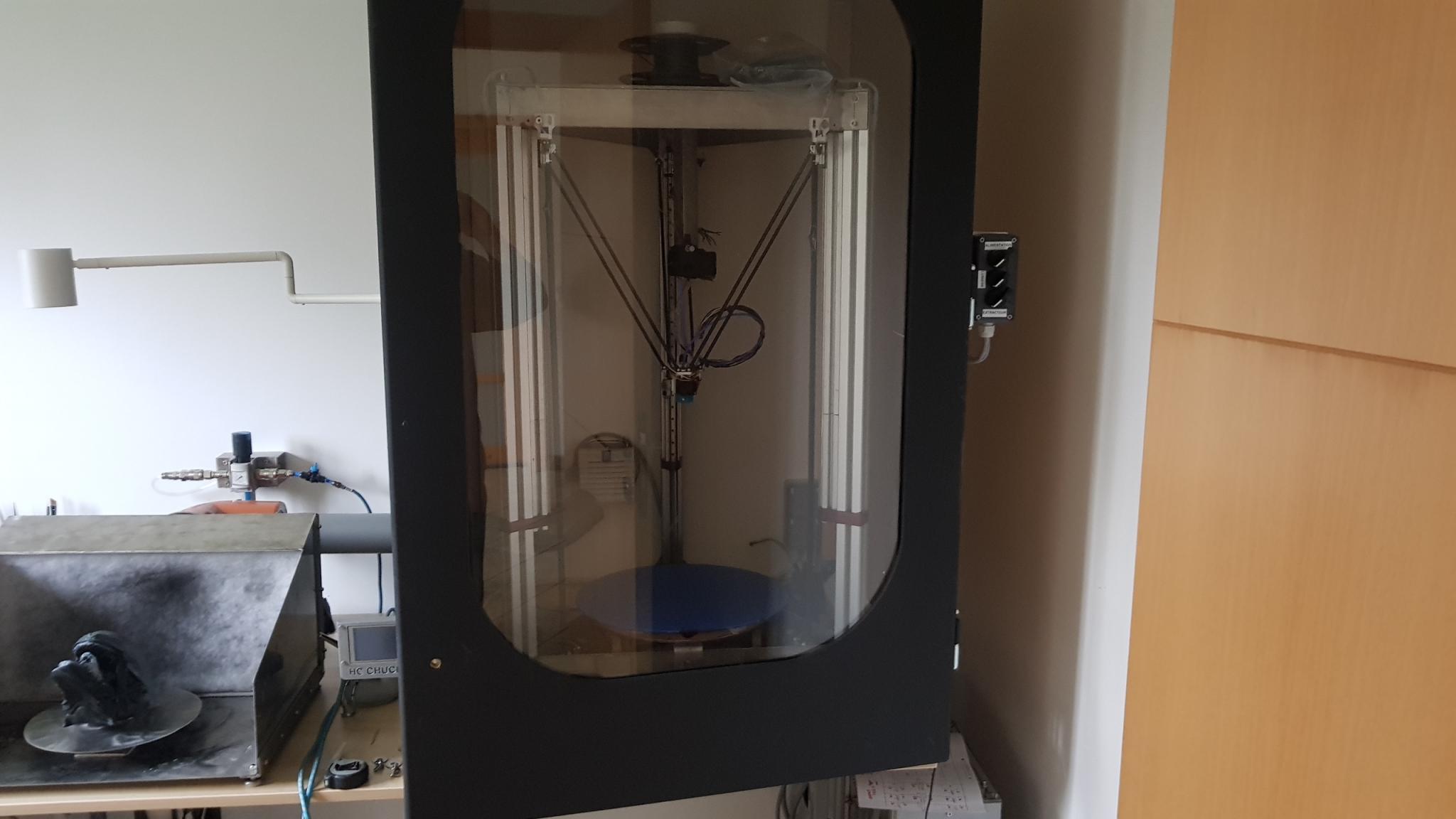

Chucky01 Posté(e) Mars 23, 2019 Partager Posté(e) Mars 23, 2019 (modifié) Bonjour les fou du print... MOT DE PASSE = aqw Après 3 mois d abstinence .... Je peux enfin utiliser cette mega delta .... Je partage cette vidéo...pour vous montrez les erreurs à ne pas commettre et aller droit au but... Ici je vous montre tout les modifications apporter .... Ici tout est ok à 90%.’ce qui me laisse de la marge pour améliorer https://vimeo.com/326041868 Modifié (le) Mars 23, 2019 par Chucky01 1 Lien vers le commentaire Partager sur d’autres sites More sharing options...

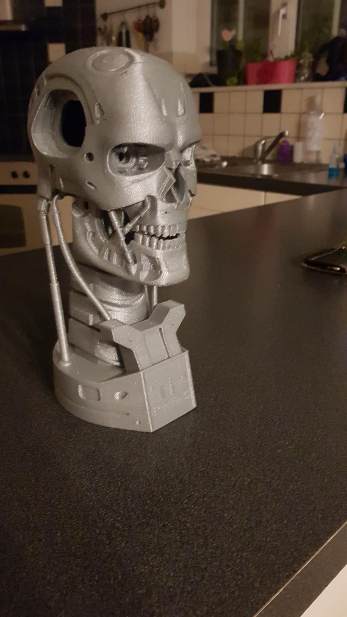

Buscicchio Posté(e) Mars 23, 2019 Auteur Partager Posté(e) Mars 23, 2019 1er plaisir ...apres validation ....de k imprimante.... 1 Lien vers le commentaire Partager sur d’autres sites More sharing options...

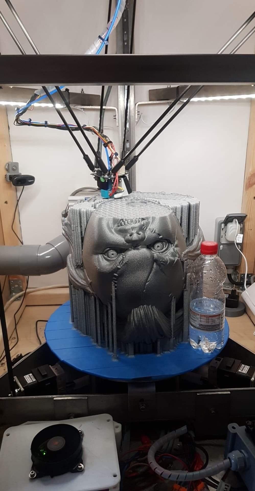

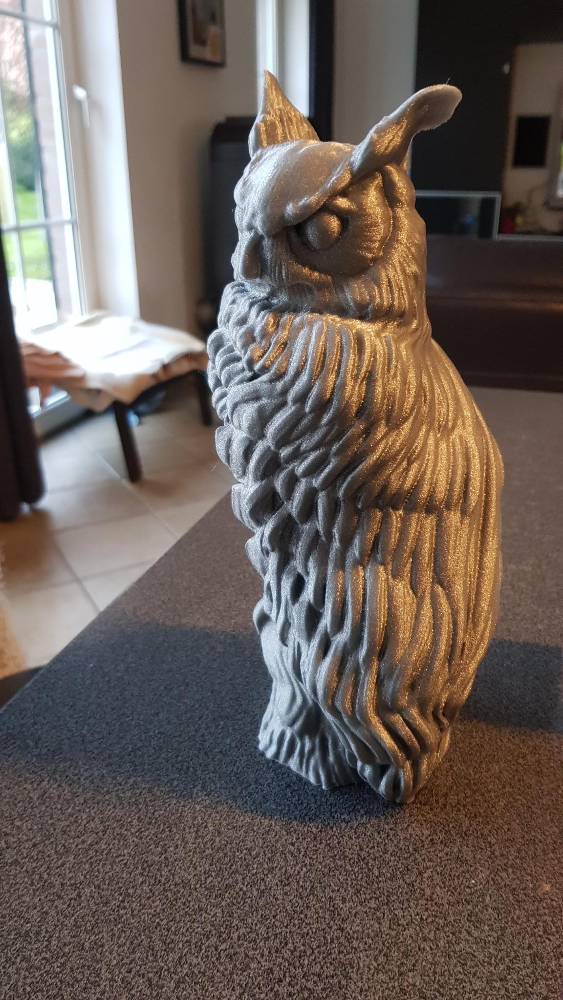

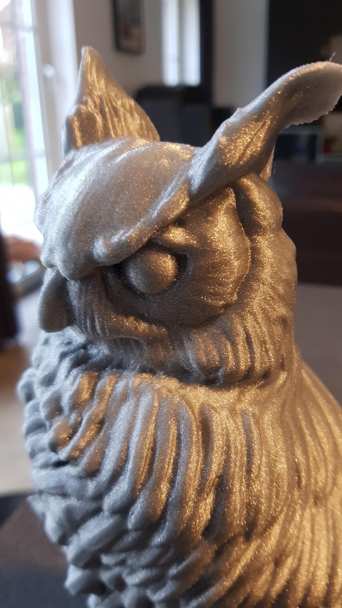

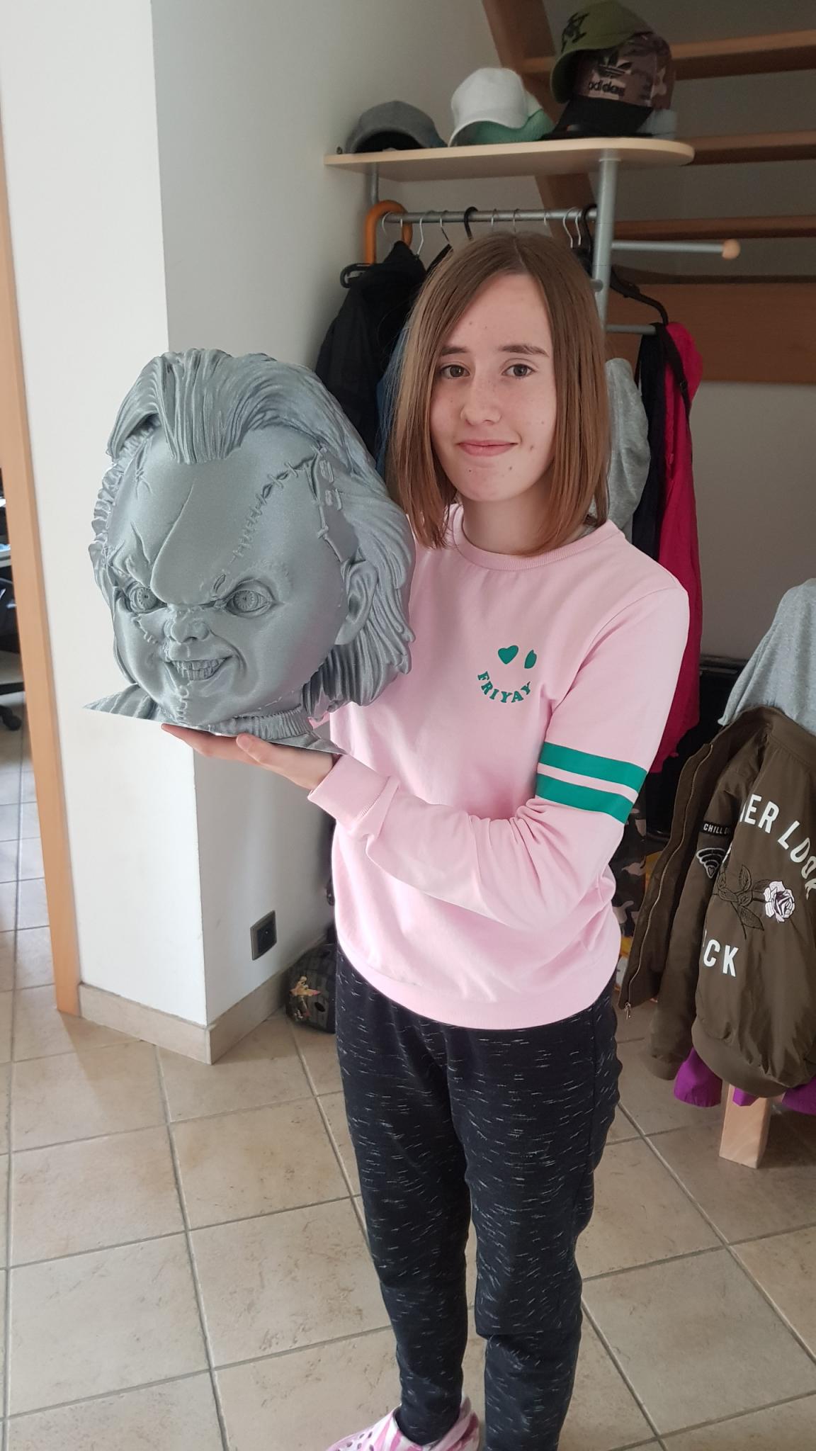

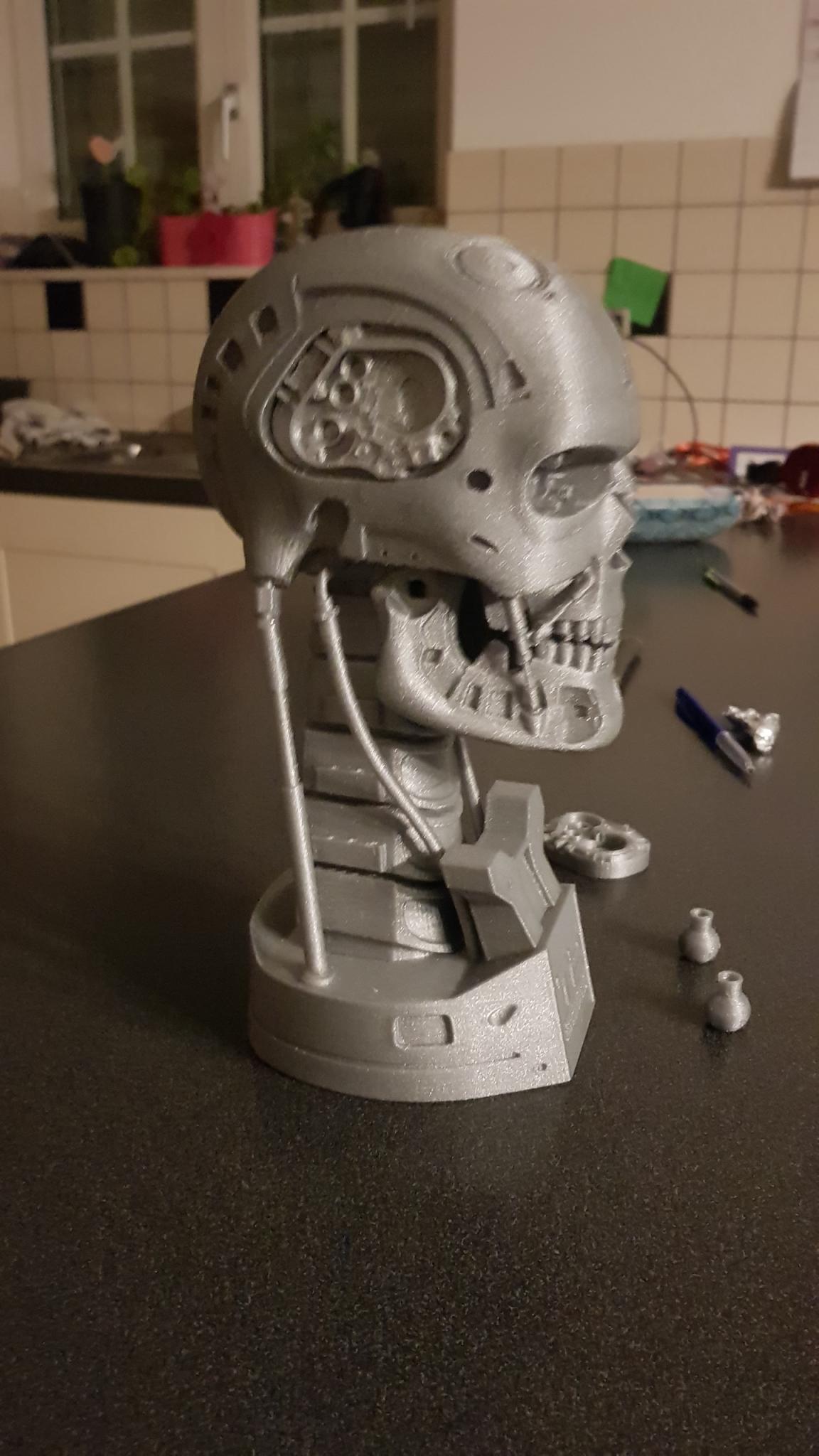

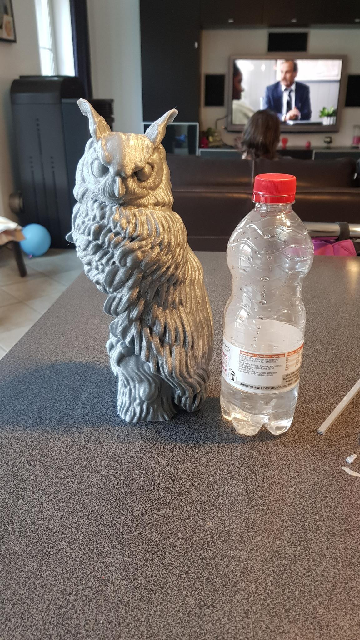

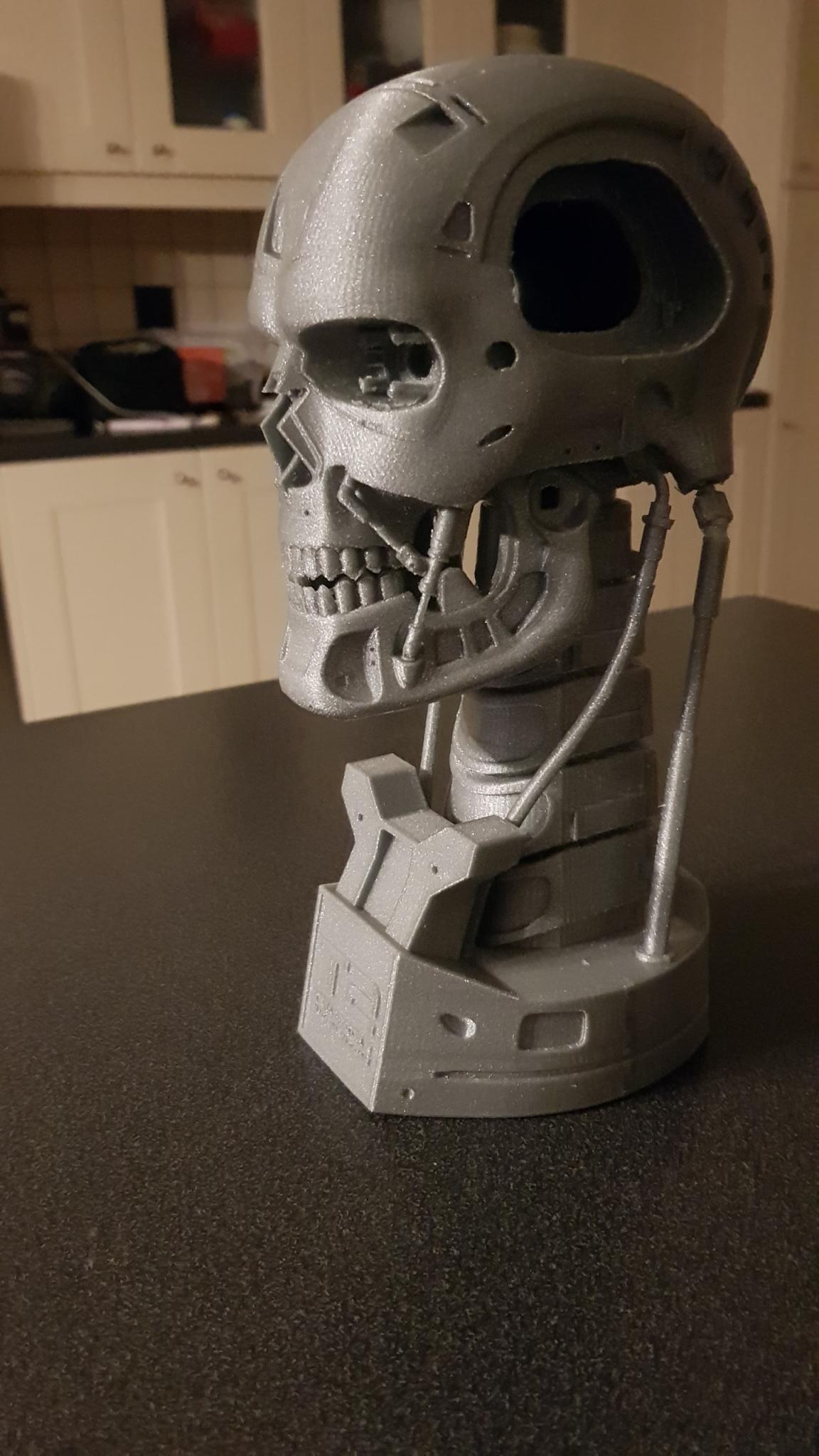

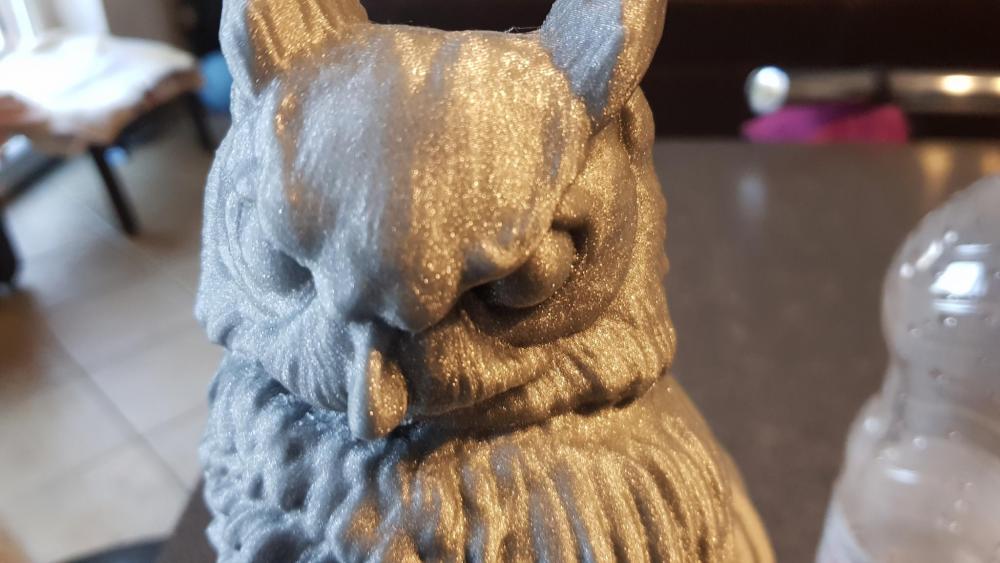

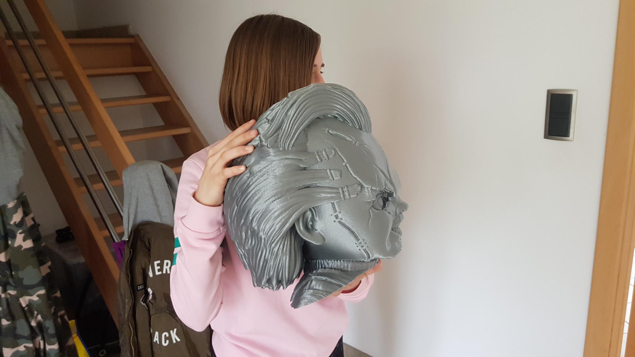

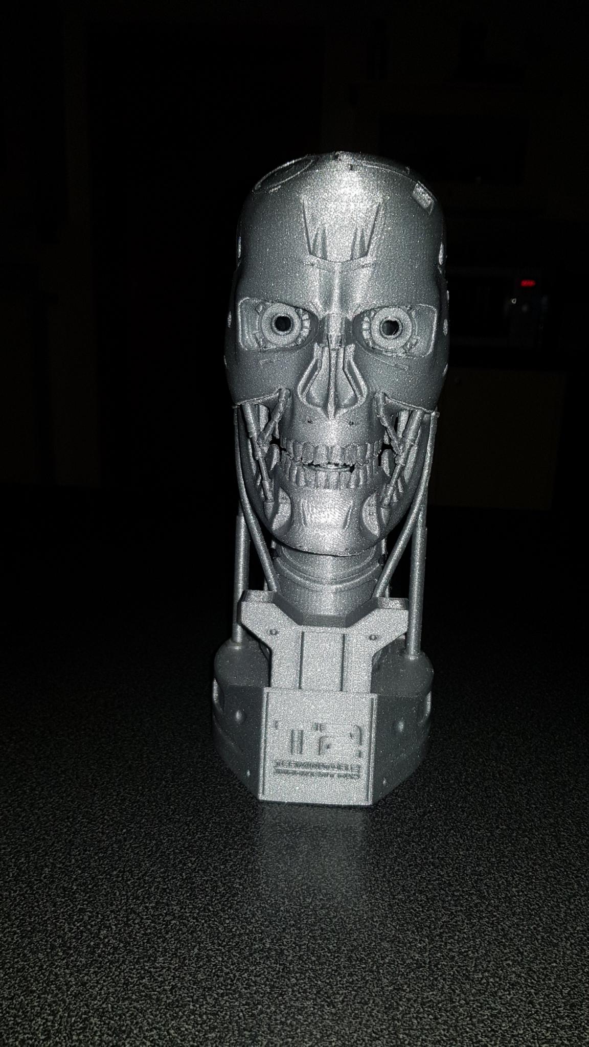

Chucky01 Posté(e) Avril 28, 2019 Partager Posté(e) Avril 28, 2019 Bonjour , voici un petit retour après 2 mois de re modification et différent test smoothie et s3D.... je commence à être vraiment très correcte .... voici mon print en court : Chucky Life size ....89cm de haut .... 500 heure .... mais un hibou m a permit de valider le commencement de mon Chucky ..... Lien vers le commentaire Partager sur d’autres sites More sharing options...

Buscicchio Posté(e) Avril 29, 2019 Auteur Partager Posté(e) Avril 29, 2019 Tête terminée..print validé..on lance la suite du corps Lien vers le commentaire Partager sur d’autres sites More sharing options...
