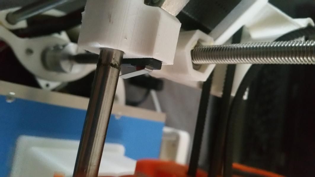

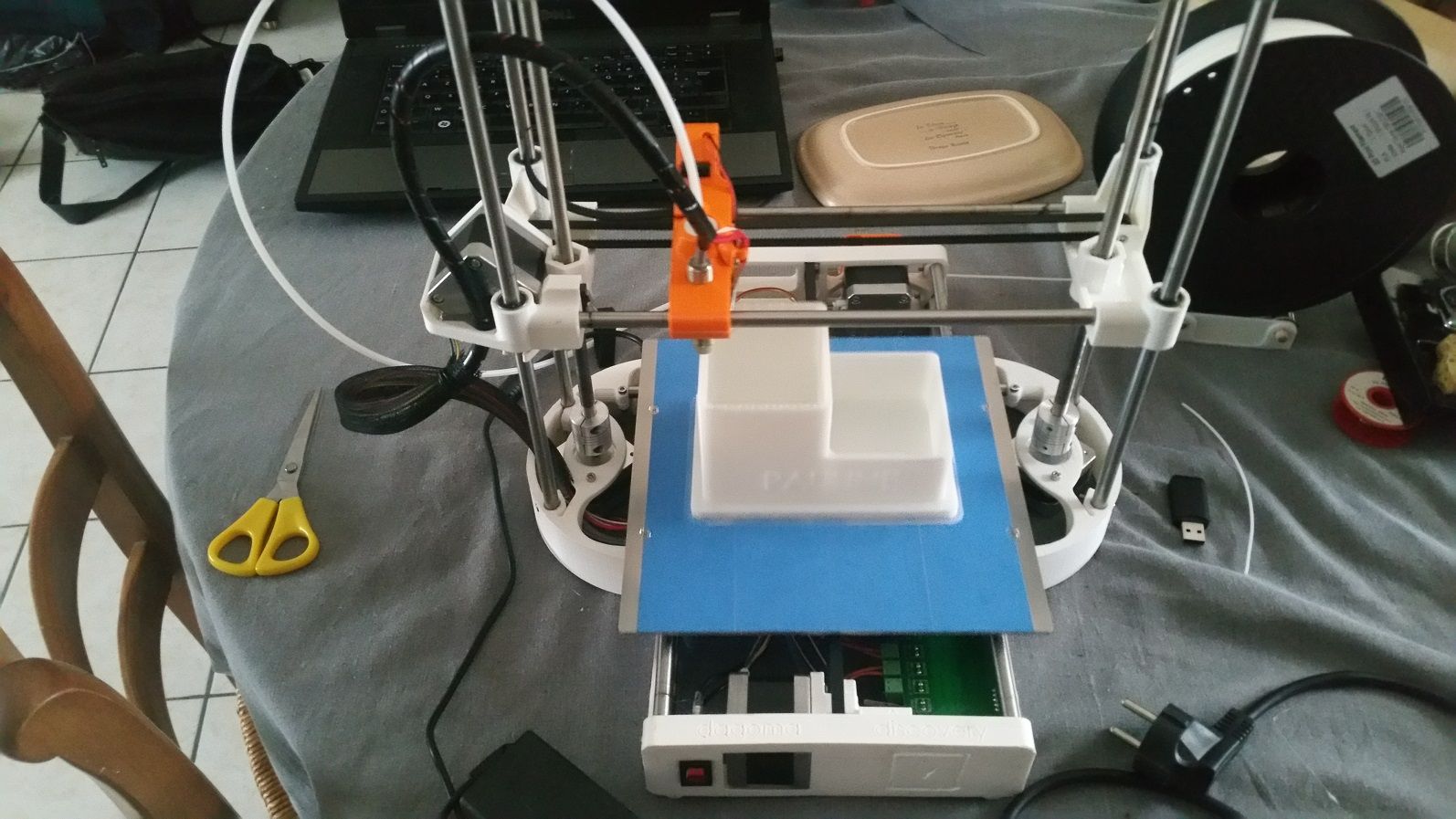

lefresh Posté(e) Janvier 30, 2016 Partager Posté(e) Janvier 30, 2016 Une photo du passage des câbles ne serait pas de trop. également penser à bien enfoncer les boutons poussoirs. Bien enfoncer les ressors sur l'axe Z. Au premier démarrage, bien suivre le tuto: http://www.dagoma.fr/tutoriels/reussir-votre-premiere-impression/ Notamment les a ne pas avoir. si le badge ne tient pas sur le support, adapter l'offset dans cura et vérifier que le XML prends bien en compte la modification. Lien vers le commentaire Partager sur d’autres sites More sharing options...
radium51 Posté(e) Janvier 30, 2016 Partager Posté(e) Janvier 30, 2016 il y a une heure, lefresh a dit : Une photo du passage des câbles ne serait pas de trop. également penser à bien enfoncer les boutons poussoirs. Bien enfoncer les ressors sur l'axe Z. Au premier démarrage, bien suivre le tuto: http://www.dagoma.fr/tutoriels/reussir-votre-premiere-impression/ Notamment les a ne pas avoir. si le badge ne tient pas sur le support, adapter l'offset dans cura et vérifier que le XML prends bien en compte la modification. mouarf ! moi j'ai tout passé par les trous carrés a coté de l'extrudeur... je vais refaire mon câblage comme sur la photo. la gaine textile noire tu l'as eu avec la dago? Lien vers le commentaire Partager sur d’autres sites More sharing options...
lefresh Posté(e) Janvier 30, 2016 Partager Posté(e) Janvier 30, 2016 c'est juste une proposition hein;) mais c'est ce que j'ai trouvé de mieux aprés plusieurs tests. Non, la "chaussette" viens du boulot, je l'ai piquée mais chut... (elle partait à la benne). Par contre tu doit pouvoir utiliser la gaine plastique fournie pour tout faire.. Si t dans le coin de lille j'ai une seconde chaussette si tu veux. 1 Lien vers le commentaire Partager sur d’autres sites More sharing options...

radium51 Posté(e) Janvier 30, 2016 Partager Posté(e) Janvier 30, 2016 Merci pour la chaussette mais ça va faire un peu loin sinon j'ai fait mon boulet, j'ai passé les fils par le haut comme le tuyaux de l'extrudeur. du coup les fils sont un peu courts. faut que je redémonte :'( Lien vers le commentaire Partager sur d’autres sites More sharing options...
lefresh Posté(e) Janvier 31, 2016 Partager Posté(e) Janvier 31, 2016 @radium51 J'avais fait pareil. j'ai du m'y reprendre à 2 fois avant de trouver un cablage qui me convenait. Pour info, damdam vends des chaussettes pour quelques piécettes: Sinon il y a la solution de dumdum mais tu es déjà passé lui faire un coucou sur on post Lien vers le commentaire Partager sur d’autres sites More sharing options...
Skanif Posté(e) Janvier 31, 2016 Partager Posté(e) Janvier 31, 2016 Il y a 20 heures, lefresh a dit : Bien enfoncer les ressors sur l'axe Z. Non les ressorts ne doivent pas être enfoncés, sinon ils perdent leur utilité, sur ta photo ils sont bien trop enfoncés, l'écrou du haut doit être à fleur avec le haut du "support" de l'écrou. Lien vers le commentaire Partager sur d’autres sites More sharing options...

lefresh Posté(e) Janvier 31, 2016 Partager Posté(e) Janvier 31, 2016 il y a 9 minutes, damdam2959 a dit : Bonjour lol ce n'est pas moi qui vends des chaussette mais polomod rendons a césar ce qui est a césar mdr cdlt C'est polomod ou césar??? ;p @Skanif là il y a encore du jeu (5mm) mais si je les enfonce moins, l'axe Z ne descends pas tout le temps du coté opposé au moteur et je doit mettre un poids. 2 Lien vers le commentaire Partager sur d’autres sites More sharing options...

stan42 Posté(e) Janvier 31, 2016 Partager Posté(e) Janvier 31, 2016 Il y a 9 heures, Skanif a dit : Non les ressorts ne doivent pas être enfoncés, sinon ils perdent leur utilité, sur ta photo ils sont bien trop enfoncés, l'écrou du haut doit être à fleur avec le haut du "support" de l'écrou. Il y en a au moins un qui lit correctement... .On en a pourtant déjà parlé. Lien vers le commentaire Partager sur d’autres sites More sharing options...
Huggy Posté(e) Février 1, 2016 Partager Posté(e) Février 1, 2016 (modifié) @stan42 oui on en a parlé J'ai déjà donné la constante du ressort et calculé que si on mettait le ressort à ras, on n'avait à peine 120g ce qui est un peu juste en l'enfonçant de 4 mm on a 300g , soit l'équivalent du poids du moteur . le logement faisant 17 mm, on a de la marge donc à ras côté gauche et si ça ne descend pas bien à droite, enfoncer de qq mm à droite voir le sujet : Nouvelles pieces Dagoma Discovery 200 Modifié (le) Février 1, 2016 par Huggy Lien vers le commentaire Partager sur d’autres sites More sharing options...
lefresh Posté(e) Février 1, 2016 Partager Posté(e) Février 1, 2016 Il y a 12 heures, stan42 a dit : Il y en a au moins un qui lit correctement... .On en a pourtant déjà parlé. Je sais pas de qui tu parles mais pour le coup j'avais commencé comme indiqué mais ça ne descendais pas assez. Soit on suis bêtement la doc soit on adapte en fonction de nos observations non? Lien vers le commentaire Partager sur d’autres sites More sharing options...
