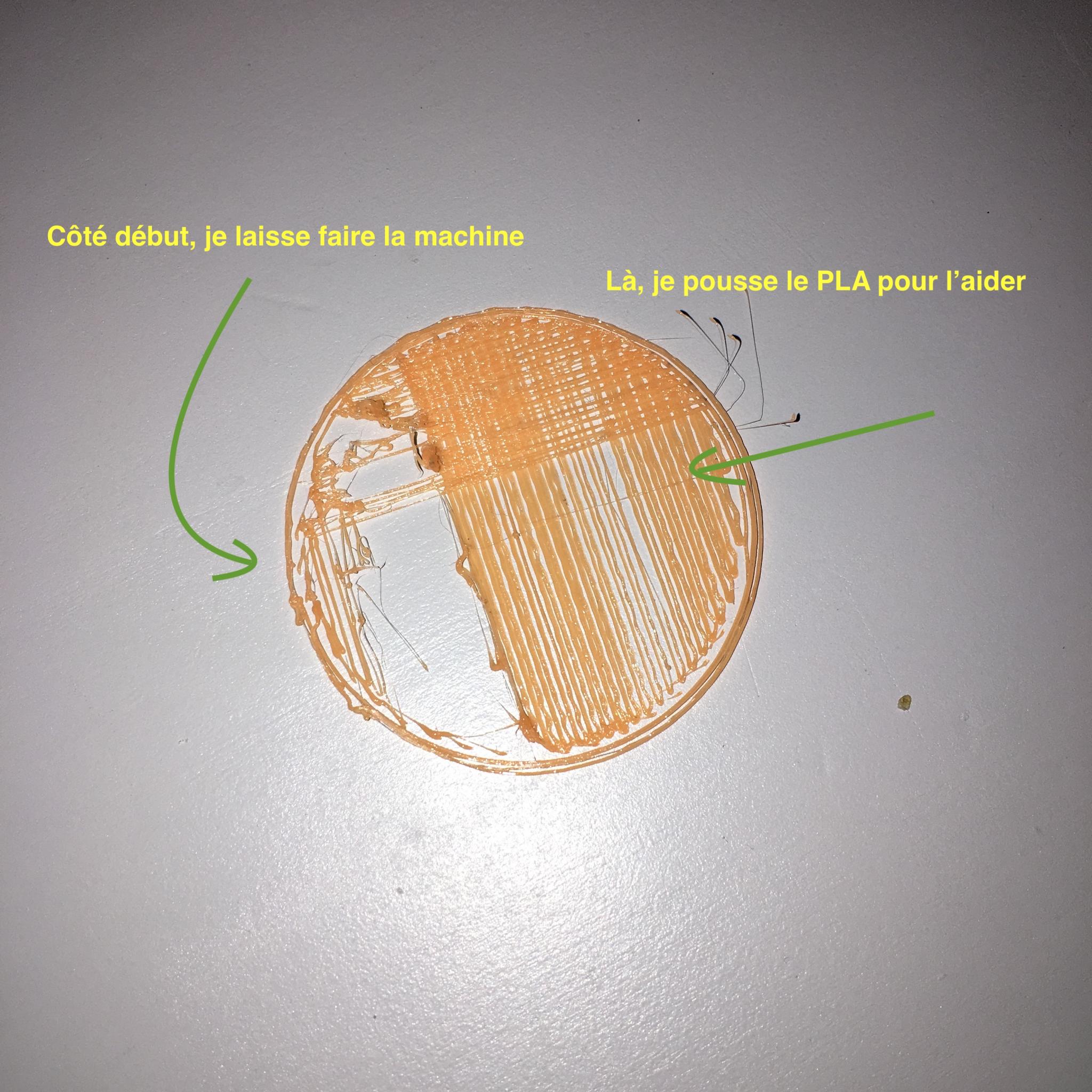

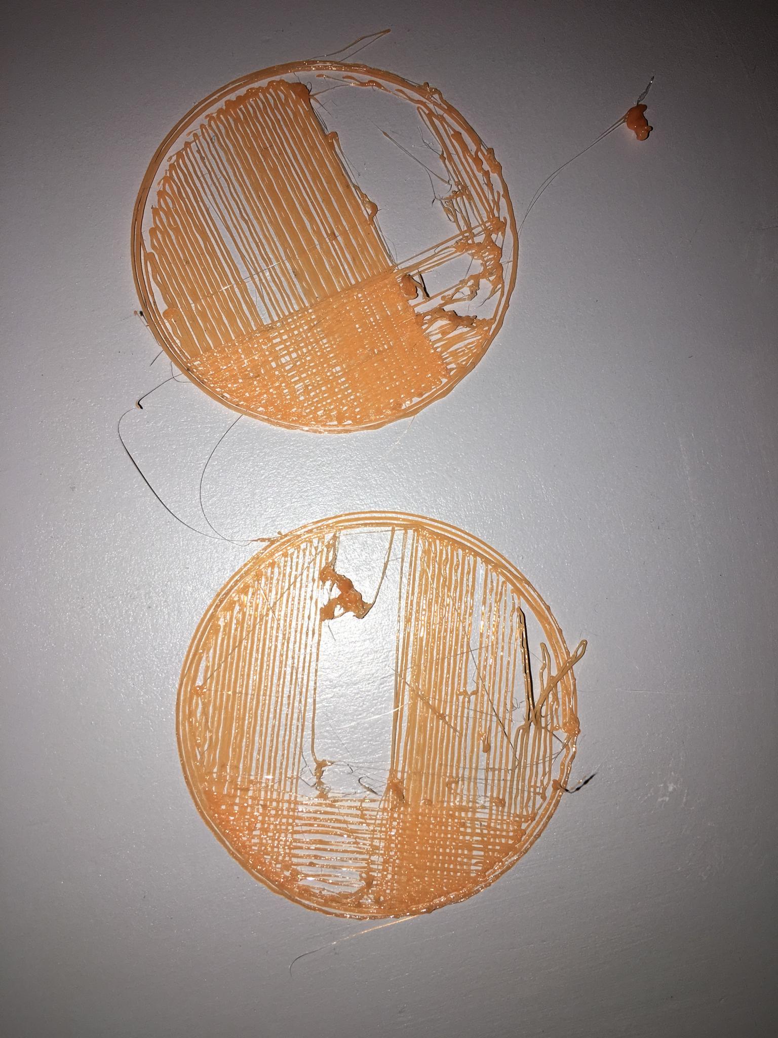

Eparvi74 Posté(e) Décembre 30, 2018 Partager Posté(e) Décembre 30, 2018 Bonjour, Ce n'est pas moi qui ai monté l'imprimante. Je cherche à régler l'extrusion. Suite aux premiers conseils donnés par deux membres dans ma présentation, je commence ce sujet. Imprimante GeeeTech Prusa I3 Pro C Fil PLA 1,75 mm Fichier plate.stl mis dans Ultimaker Cura (comme conseillé j'ai pris Cura au lieu de slic3r et repetier-server) Cura m'a proposé 200° pour l'extrudeur et 60° pour le lit et 60 mm/s Mais à 200° y'a pratiquement rien qui sort de la buse. Je mets donc 210°, rien... des crachotis, même si je pousse... Je reviens à mes débuts (repetier-server et le g-code fait par slic3R) là si je pousse ça ressemble presque à quelque chose, si je pousse pas, ça va pas... Voir les deux photos, quand il y a des trous c'est que je poussais pas. Mais je ne me souviens plus des réglages de slic3r donc je vais recommencer... Merci de votre aide ! plate.stl plate.gcode Lien vers le commentaire Partager sur d’autres sites More sharing options...

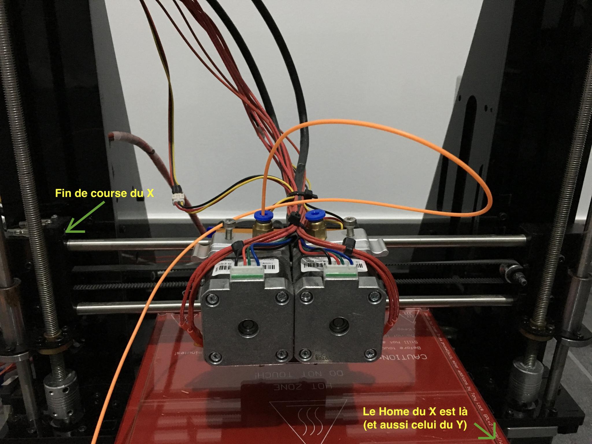

Eparvi74 Posté(e) Décembre 30, 2018 Auteur Partager Posté(e) Décembre 30, 2018 Oui j'ai passé le post it dans les 4 coins, et j'ai sorti la vitre pour bien la nettoyer au produit pour vitre... Il y a un autre souci : les X partent dans le mauvais sens et le fin de course des X est au X max. ça doit pas arranger, mais ça n'a pas l'air de trop nuire. Après... le post it est-ce qu'il gratte un peu ou pas assez ? alors là.. Je crois que mon petit fils avait rechargé le firmware, parce qu'il n'arrivait déjà pas à extruder correctement. Lien vers le commentaire Partager sur d’autres sites More sharing options...

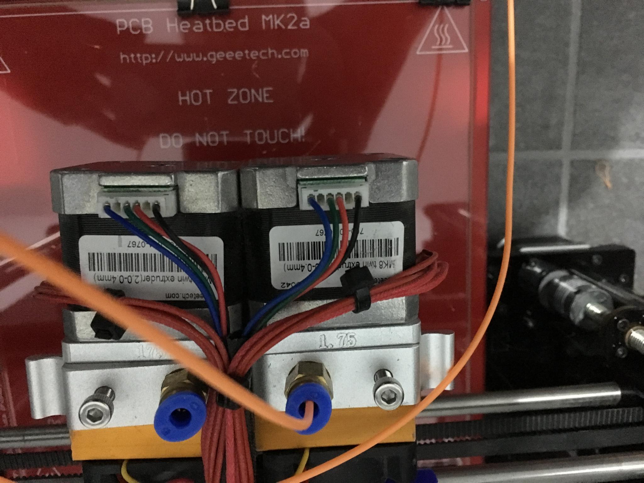

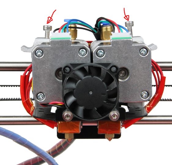

legired Posté(e) Décembre 30, 2018 Partager Posté(e) Décembre 30, 2018 Salut, Pourrais tu m'envoyer une photo de ton extrudeur ? Vérifie également que tu possède bien une bobine de PLA et pas d'ABS Pour le coups de la fin de course, brancher le moteur à l'envers ou modifier le firmware pour inverser le sens du moteur réglera le soucis Lien vers le commentaire Partager sur d’autres sites More sharing options...
Jean-Claude Garnier Posté(e) Décembre 30, 2018 Partager Posté(e) Décembre 30, 2018 (modifié) il y a 33 minutes, Eparvi74 a dit : .. /.. les X partent dans le mauvais sens Tu veux dire quoi par là ? Quand tu bouges l'axe à l'aide de l'écran de contrôle, le sens des + c'est d'emmener la tête vers la droite il y a 33 minutes, Eparvi74 a dit : .. /.. le fin de course des X est au X max Physiquement, le contacteur de fin de course est au Xmin, c'est à dire à gauche de la machine il y a 33 minutes, Eparvi74 a dit : .. /.. Après... le post it est-ce qu'il gratte un peu ou pas assez ? alors là.. C'est pas SI juste, au moins pour démarrer. Mais pense que si tu "aides" le PLA, tu appuies aussi sur l'ensemble de la tête, et tu la rapproches du bed. J'ai un peu regardé ton Gcode, la première couche est à 0.4mm. C'est un peu beaucoup. Normalement c'est plus près de 0.3 Je te disais aussi que si le PLA est resté deux ans à rien faire, il a peut-être pris l'humidité et a daubé. Passe-le au four à 50° et demain ça ira ptêt mieux Pour le futur, je te conseillerais de rester plutôt sur Cura, et surtout de mettre tes fichiers sur la carte SD. C'est mieux que de rester en USB Si ton extrudeur a du mal à extruder (s'il patine...) peut-être le ressort qui plaque le fil sur le galet est-il un peu détendu Si tu as les deux vis où j'ai mis une flèche, tu peux peut-être le faire appuyer plus fort Pour @legired l'extrudeur de la Pro C il a cette gueule là : Modifié (le) Décembre 30, 2018 par Jean-Claude Garnier Lien vers le commentaire Partager sur d’autres sites More sharing options...

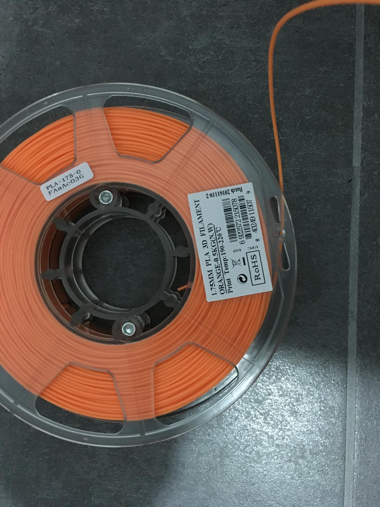

Eparvi74 Posté(e) Décembre 30, 2018 Auteur Partager Posté(e) Décembre 30, 2018 Merci Jean-Claude et merci legired, Ma bobine c'est écrit dessus PLA, voir photo Pour l'axe des X le fin de course est à gauche sur la photo et quand on demande un Home pour le X (ou pour les 3 axes en même temps d'ailleurs) le X part à droite sur la photo. Si je demande sur l'écran de l'ordi un déplacement vers la droite sur l'axe des X, le bidule (l'extrudeur) se déplace vers la gauche, et inversement. Ce soir je fais un essai avec une première couche à 0.3 Pour legired : voici les photos des extrudeurs. Du coup j'ai regardé ce qui était écrit dessus, je dois pouvoir augmenter la valeur de Noozle ? je la mettais à 0.4 c'est peut-être pas assez ?? Pour info j'utilise l'extrudeur de gauche (le 1) Encore merci ! et à plus. Anne Lien vers le commentaire Partager sur d’autres sites More sharing options...
Jean-Claude Garnier Posté(e) Décembre 30, 2018 Partager Posté(e) Décembre 30, 2018 (modifié) Bon, il y a effectivement un loup dans le placard. Même plusieurs. Quand tu demandes un home, ça doit cogner sévère à droite La bonne façon, sur cette machine, c'est : - le plateau s'éloigne de toi, revient un peu et retourne accoster lentement son fin de course (qui est à côté du moteur Y) - le groupe d'extrudeurs va à gauche, revient un peu à droite et retourne accoster lentement son fin de course (que tu as identifié) - la tête descend, remonte un peu et redescend accoster lentement son fin de course (qui est à gauche, vers le moteur du Z) AMHA, tant que ce n'est pas comme ça, pas la peine d'aller plus loin. Apparemment, Y et Z sont OK ? Les buses (nozzles) sont des 0.4 C'est ce qu'il doit y avoir dans Cura Edit : je vois d'autres anomalies dans ton montage, mais qui ne sont pas bloquantes pour l'instant. On y reviendra.... Modifié (le) Décembre 30, 2018 par Jean-Claude Garnier Lien vers le commentaire Partager sur d’autres sites More sharing options...
legired Posté(e) Décembre 30, 2018 Partager Posté(e) Décembre 30, 2018 Alors, effectivement le soucis de l'axe X est bien celui que je pensais, ton moteur fonctionne à l'envers, d'ou le fait de le brancher dans l'autre sens ou de changer l'orientation du moteur dans le firmware Pour la pla rester 2 ans dans un placard, j'ai des bobines qui sont restée 4 ans dans une cave, cela fait des print dégueulasse, mais ça extrude quand même .... Tu peut éventuellement serrer les vis sur la photo de jean claude pour appliquer une plus grosse pression sur le filament lors de l'impression (si tu serre trop, la roue crantée vas soit ronger le filament, soit le moteur vas faire des saut de pas tu entendras tak tak quand c'est le cas) Si l'imprimante est vraiment restée 2 ans sans utilisation, il est peut être nécessaire de démonter la partie chauffante de l'extrudeur (buse et throat) afin de vérifier qu'elles ne sont pas bouchée (si la throat contient un tube en PTFE, celui ci est peut être foutu) Lien vers le commentaire Partager sur d’autres sites More sharing options...

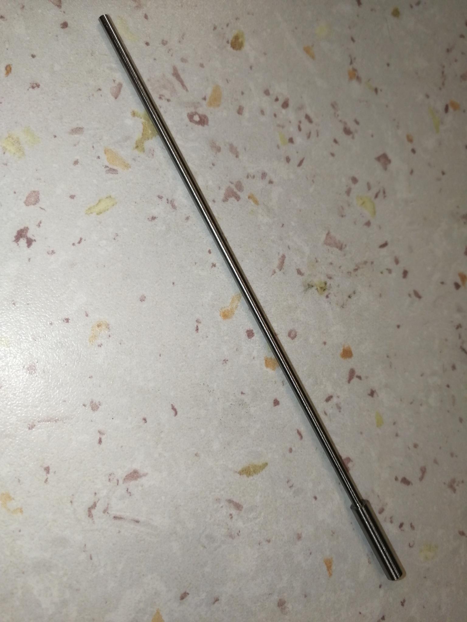

Jean-Claude Garnier Posté(e) Décembre 30, 2018 Partager Posté(e) Décembre 30, 2018 (modifié) il y a 29 minutes, legired a dit : .. /.. il est peut être nécessaire de démonter la partie chauffante de l'extrudeur (buse et throat) afin de vérifier qu'elles ne sont pas bouchée (si la throat contient un tube en PTFE, celui ci est peut être foutu) Je viens de repenser un truc : Avec mamienne, était livrée une tige en acier destinée à débourrer la buse. Regarde si tu en as une Tu chauffes à température de fonctionnement, tu retires ton filament complètement en actionnant le petit levier que j'ai fléché Tu réappuies sur le levier et tu enfonces la tige à la place du filament, bien à fond, elle va aller jusque dans la buse et chasser les résidus de PLA et les impuretés éventuelles qui vont faire un fin boudin de 0.4mm ...... ou pas ! Si "pas" alors c'est que la buse est bouchée par un truc qui veut pas partir, et là, on est pas arrivés..... Modifié (le) Décembre 30, 2018 par Jean-Claude Garnier Lien vers le commentaire Partager sur d’autres sites More sharing options...
Eparvi74 Posté(e) Décembre 30, 2018 Auteur Partager Posté(e) Décembre 30, 2018 (modifié) Merci Jean-Claude et merci legired, Passé sur la carte SD un fichier fait par Cura, avec 0.3 d'épais -> ça sort pas assez. Modifié (le) Décembre 30, 2018 par Eparvi74 Lien vers le commentaire Partager sur d’autres sites More sharing options...
Eparvi74 Posté(e) Décembre 30, 2018 Auteur Partager Posté(e) Décembre 30, 2018 Pour le moteur des X à l'envers, j'ai regardé le manuel, mais les bras m'en tombent... Pas d'idée... Est-ce les branchements ? Autant j'aime l'informatique, autant la mécanique... Grr... Oui, Jean-Claude au début il a fait deux trois fois un grand bruit au home, et "ça lui a passé" va savoir... Je n'ai pas la grande tige pour déboucher le machin, mais j'ai un couple d'extrudeur neuf (l'histoire est trop longue à raconter). Mais là je fatigue... Un grand merci je reprendrai plus tard. Lien vers le commentaire Partager sur d’autres sites More sharing options...

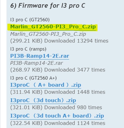

rmlc460 Posté(e) Décembre 30, 2018 Partager Posté(e) Décembre 30, 2018 Mé non ! Tu ne peux pas demander à quelqu'un, comme ça, d'aller tripoter le configuration.h et de se plonger dans le Marlin ! Pas dès le début ! Parce que rien que ça, ça demande déjà des notions que notre interlocutrice n'a peut-être pas... D'autant qu'elle est sous Mac, si j'ai bien lu... Ceci dit, le home, comme l'a dit JCG, est bien obligatoirement à gauche ! Lien vers le commentaire Partager sur d’autres sites More sharing options...

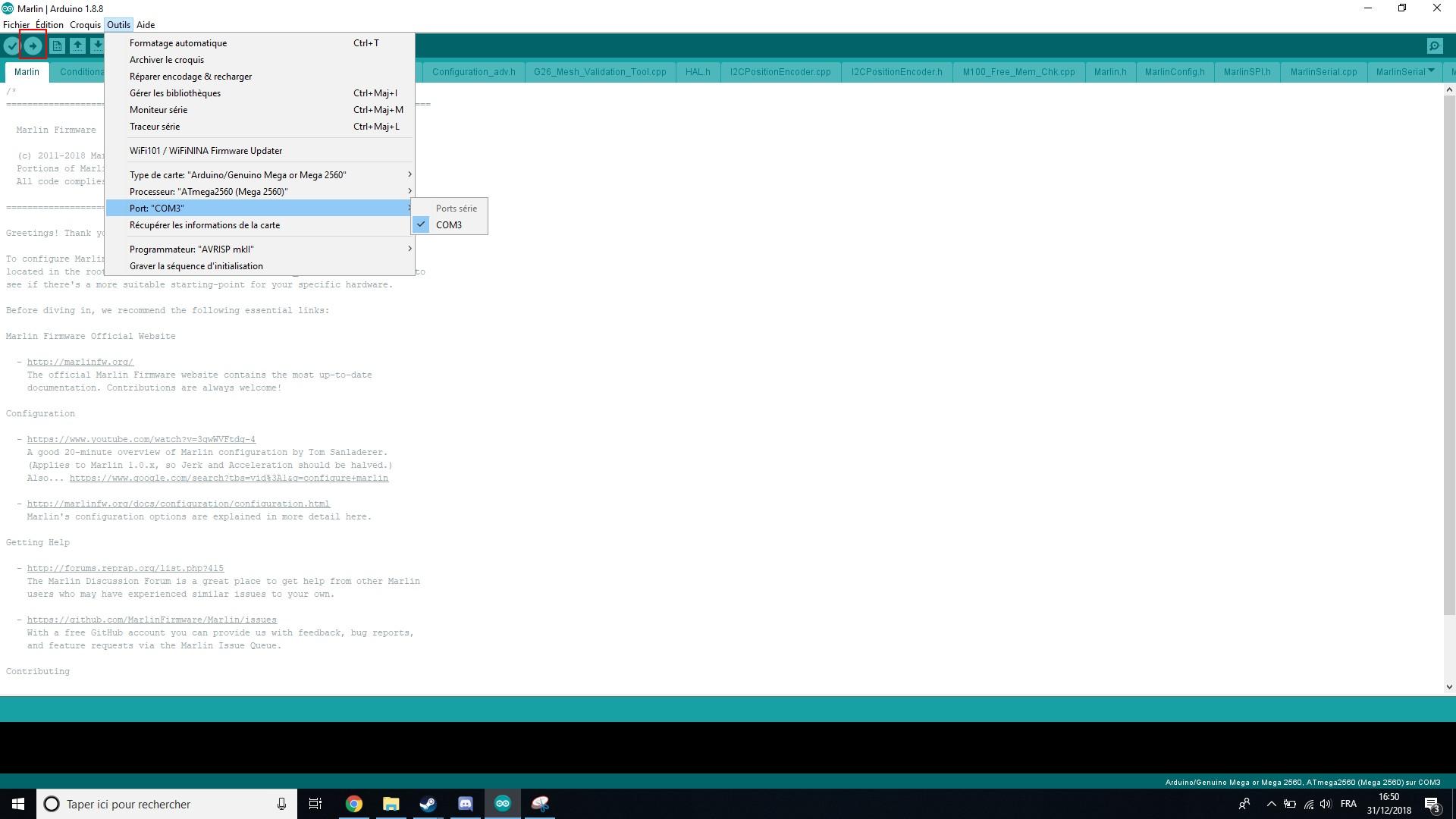

Eparvi74 Posté(e) Décembre 31, 2018 Auteur Partager Posté(e) Décembre 31, 2018 (modifié) Merci de l'info pour le @ @rmlc460 @Jean-Claude Garnier @legired Un grand merci pour vos idées, aides et soutien. ça me motive, je me sens pas seule et j'espère. En préparant le réveillon, donc, je n'ai pas mis la bobine au four... Y'avait du monde !!! Arduino : je ne savais pas quelle carte choisir, merci JC, apparemment ça communique je suis rendue là - cf capture d'écran J'avais bien chargé le firmware "neuf", le même que me dit Jean-Claude... Mais j'essayais de récupérer ce qu'il y avait dans l'imprimante, mais sans savoir comment faire. Donc si j'ai bien compris je téléverse le firmware propre chargé sur Internet, je teste ma direction X, puis je modifie éventuellement mon param dans configuration.h ??? ça ne me fait pas peur après ce que j'ai lu de vos échanges... Je vais voir un peu ce que veut dire Vérifier/Téléverser sur Google en attendant vos avis si vous n'êtes pas encore au réveillon. Sinon à l'année prochaine. Et encore MERCI ! Modifié (le) Décembre 31, 2018 par Eparvi74 enlever l'image Lien vers le commentaire Partager sur d’autres sites More sharing options...

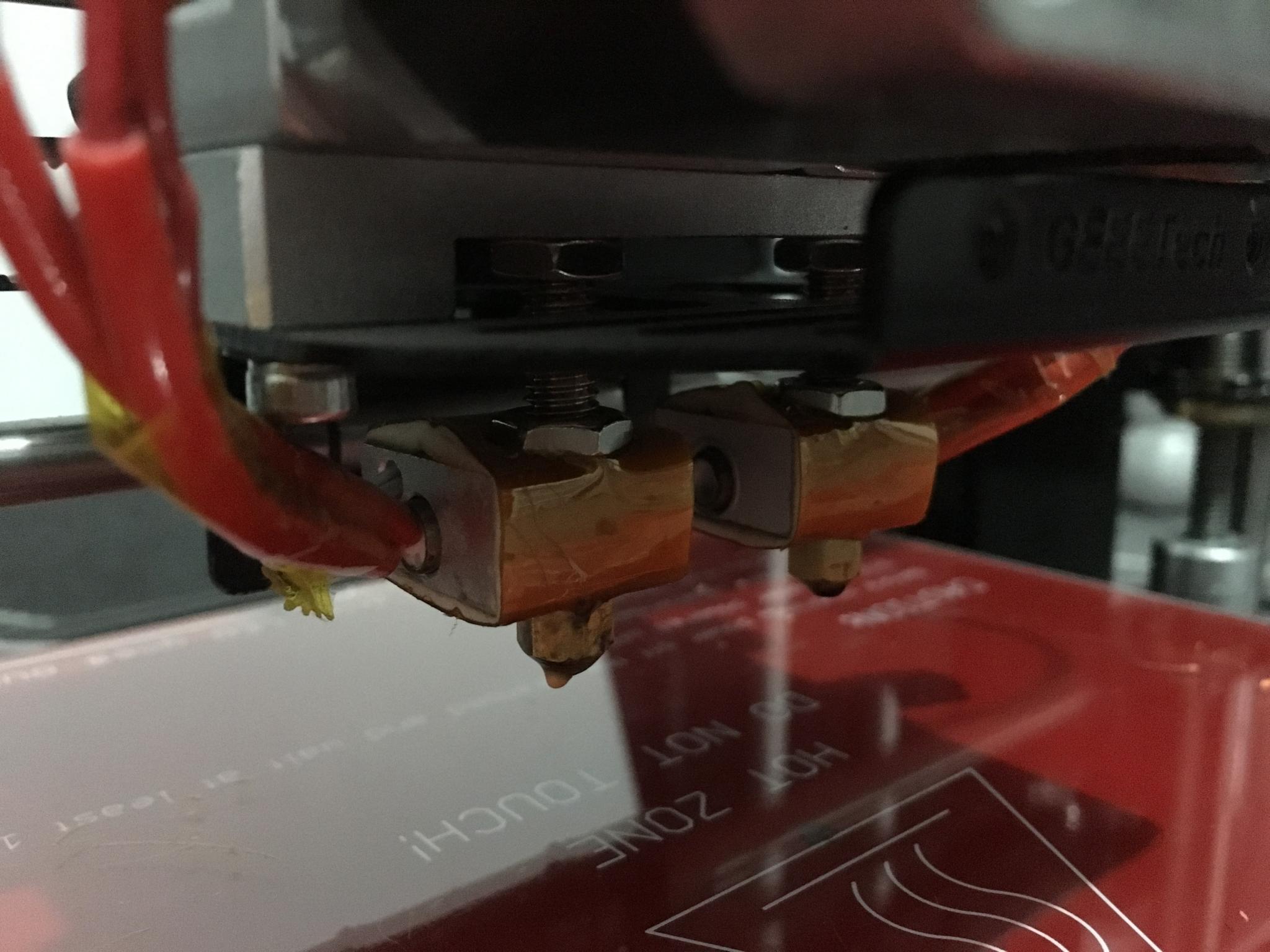

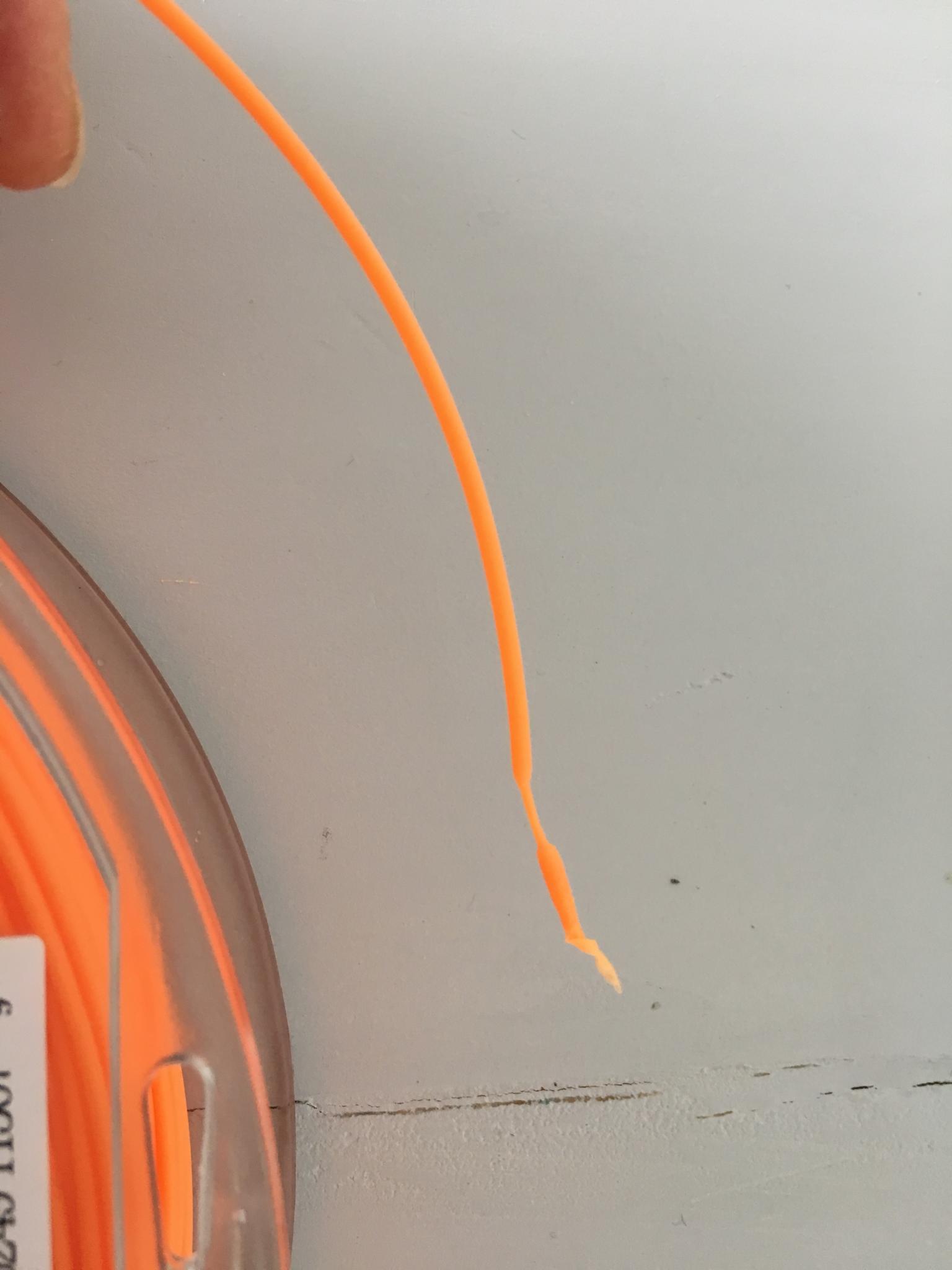

Eparvi74 Posté(e) Décembre 31, 2018 Auteur Partager Posté(e) Décembre 31, 2018 J'ai sorti le fil en attendant de voir si je le passais au four ou/et si je démontais l'extrudeur (bof...) et la pointe ressemble à ça, si ça aide au diagnostic... Lien vers le commentaire Partager sur d’autres sites More sharing options...

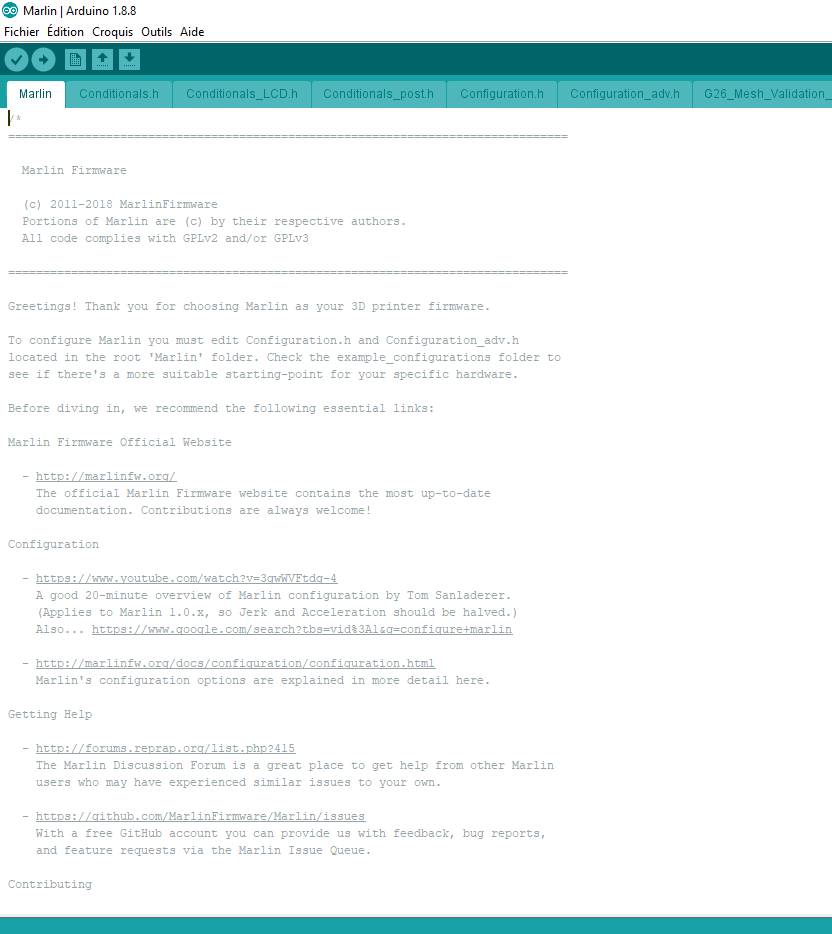

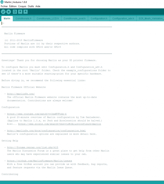

legired Posté(e) Décembre 31, 2018 Partager Posté(e) Décembre 31, 2018 Hello, Sur la photo d'arduino, visiblement tu n'a pas ouvert le firmware, quand ça sera fait, tu devrais tomber la dessus : Ensuite tu vas dans l'onglet "Configuration.h" Tu modifie la ligne suivante : #define INVERT_X_DIR false Si tu est sur "False," tu mets "True", Sinon tu remplace le "True" par "False Ensuite, pour le téléverser dans la carte de l'imprimante il faut sélectionner le bon type de carte et le port COM de ton imprimante (elle doit être branchée en USB et sous tension) Puis tu le téléverse en appuyant sur ce bouton : Lien vers le commentaire Partager sur d’autres sites More sharing options...
Jean-Claude Garnier Posté(e) Décembre 31, 2018 Partager Posté(e) Décembre 31, 2018 Allez, un dernier truc. Avec IDE tu fais - Fichier - Ouvrir - Tu vas dans le sous-repertoire "Marlin" de ce que tu as téléchargé - Tu cliques sur "Marlin.ino" (c'est le lanceur qui collationne tout ça qui faut) - Tu fais "téléverser" et hop, par l'USB ça gaze. Pour le filament, tu le couperas juste propre avant de le remettre Lien vers le commentaire Partager sur d’autres sites More sharing options...

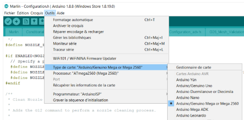

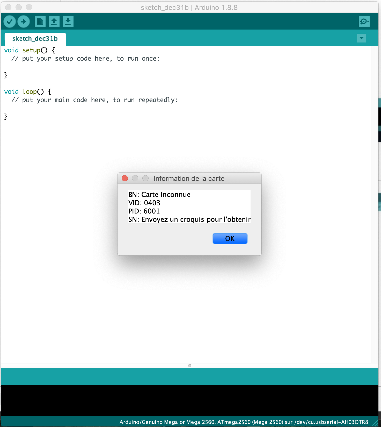

Eparvi74 Posté(e) Décembre 31, 2018 Auteur Partager Posté(e) Décembre 31, 2018 Le bidule (Arduino) est devenu tout rouge ! Et voici le message d'erreur (enfin, le début et la fin...) Arduino : 1.8.8 (Mac OS X), Carte : "Arduino/Genuino Mega or Mega 2560, ATmega2560 (Mega 2560)" java.io.IOException: Ce croquis contiens déjà un fichier nommé "Marlin.ino" at processing.app.Sketch.checkNewFilename(Sketch.java:273) at processing.app.SketchFile.renameTo(SketchFile.java:179) at processing.app.SketchController.save(SketchController.java:347) at processing.app.Editor.handleSave2(Editor.java:1895) at processing.app.Editor.handleSave(Editor.java:1870) etc... exit status 1 sketch/Marlin_main.cpp:2667:36: warning: invalid suffix on literal; C++11 requires a space between literal and string macro [-Wliteral-suffix] LCD_MESSAGEPGM(MACHINE_NAME" "MSG_OFF"."); ^ using typedef-name 'fpos_t' after 'struct' Ce rapport pourrait être plus détaillé avec l'option "Afficher les résultats détaillés de la compilation" activée dans Fichier -> Préférences. Lien vers le commentaire Partager sur d’autres sites More sharing options...
Eparvi74 Posté(e) Décembre 31, 2018 Auteur Partager Posté(e) Décembre 31, 2018 J'aurais bien voulu récupérer le programme qui existe dans l'imprimante, j'ai fait récupérer les infos de la carte et lui, bof, veut pas... C'est quoi envoyer une carte pour l'obtenir ? Une gentille carte postale de Mamy Anne ?? Je vais chercher un peu... Lien vers le commentaire Partager sur d’autres sites More sharing options...
