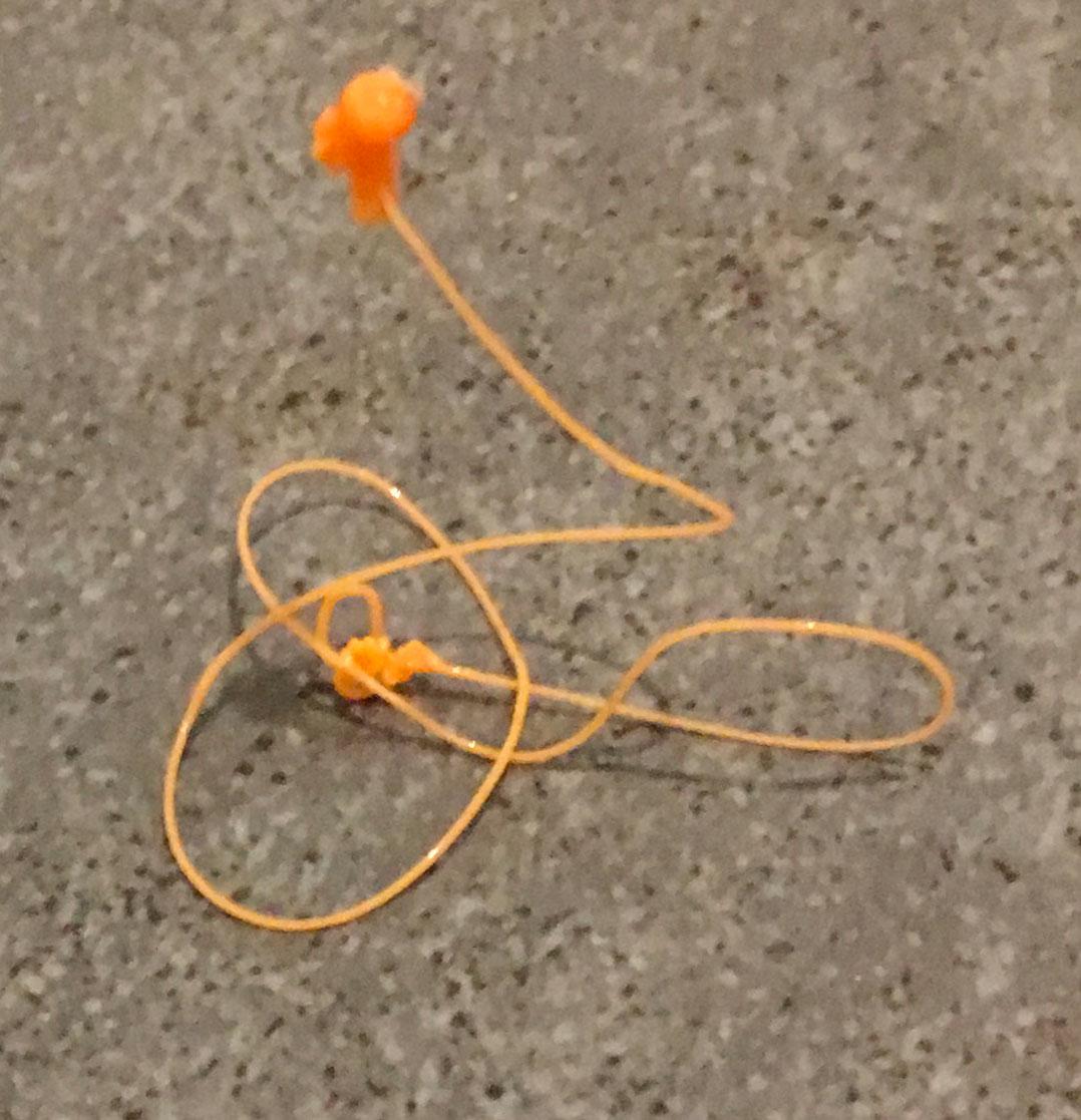

Eparvi74 Posté(e) Janvier 1, 2019 Auteur Partager Posté(e) Janvier 1, 2019 (modifié) @Jean-Claude Garnier j'ai adapté un peu ton test Je suis sur Mac / Repetier-Server Free 0.90.7 / je fais une marque sur mon fil de 20 mm Je règle l'extrusion à 215° et 40 mm/s et je demande 10 mm d'extrusion, il faut que je clic 20 fois pour manger mes 20 mm de fil. Voici le résultat en photo Etendu ça fait minimum 16 cm de filament, plus les tortillons du début. Ce que tu vois en haut c'est la fin. Je pense au Marsupilami, bizarre... Autrement dit, il faut que j'extrude 200 mm pour en réalité extruder 20 mm de fil, y'a un rapport de 1 à 10 qui se baladerait quelque part ? Modifié (le) Janvier 1, 2019 par Eparvi74 précisions Lien vers le commentaire Partager sur d’autres sites More sharing options...
Jean-Claude Garnier Posté(e) Janvier 1, 2019 Partager Posté(e) Janvier 1, 2019 On peut pas mesurer valablement comme ça, mais on est clairement sur la bonne piste. Fais plutôt comme je t'ai dit. Désolé mais pour le moment je regarde Belle et Sébastien. Lien vers le commentaire Partager sur d’autres sites More sharing options...
Eparvi74 Posté(e) Janvier 1, 2019 Auteur Partager Posté(e) Janvier 1, 2019 @Jean-Claude Garnier Bon film ! Test fait : je demande 100 mm et ça avale 10 mm de fil. Je débranche, et ferait les autres tests plus tard. Lien vers le commentaire Partager sur d’autres sites More sharing options...
Jean-Claude Garnier Posté(e) Janvier 1, 2019 Partager Posté(e) Janvier 1, 2019 Film fini Dans "configuration.h" il faut que tu cherches #define DEFAULT_AXIS_STEPS_PER_UNIT { 92.635, 92.635, 1389.84, 1487.13, 1487.13 } // jcg Le 4eme groupe de chiffres (pour moi 1487.13) c'est là que tu dois changer ta valeur de steps Tu fais : Nouveau step = STEPS_PER_UNIT_ACTUEL * VALEUR_CIBLE / VALEUR_ACTUELLE Téléverser Puis "controler" , "Restaurer défauts", "initialiser EEPROM" Gute nacht ! Lien vers le commentaire Partager sur d’autres sites More sharing options...

Eparvi74 Posté(e) Janvier 2, 2019 Auteur Partager Posté(e) Janvier 2, 2019 Salut @Jean-Claude Garnier j'ai fait la modif du param la ligne c'était ça : et à la place de 95 j'ai mis 950 par la console j'ai fait control, Restore Failsafe (j'ai le truc en anglais pour simplifier...) j'ai pas trouvé initialiser EEEProm Et là je n'arrive même plus à rentrer mon fil... On dirait que tout est bouché Je suis un vrai manche, ça m'énerve. Je crois que je me suis lancé sur trop difficile pour moi... Je ré-essaye dans un moment... Désolée de vous décevoir Lien vers le commentaire Partager sur d’autres sites More sharing options...

Eparvi74 Posté(e) Janvier 4, 2019 Auteur Partager Posté(e) Janvier 4, 2019 J'ai avancé toute seule => j'ai dévissé le bidule du haut de l'extrudeur pour voir où se situe le trou et mieux viser. Bingo ! J'ai reproduit le test d'hier 100 mm d'extrusion demandé et 10 mm au réel, j'ai changé le param dans Marlin (de 100 à 1000) -> je refais le test des 100 mm d'extrusion demandés et là : rien de mieux. Le moteur fait plus de bruit, mais ça semble ne pas accrocher... ça patine... Peut-être faudrait-il que je fasse une petite vidéo avec le bruit ? Donc il faut que je teste maintenant mon deuxième extrudeur. J'apprivoise la bestiole on dirait... Lien vers le commentaire Partager sur d’autres sites More sharing options...
Jean-Claude Garnier Posté(e) Janvier 4, 2019 Partager Posté(e) Janvier 4, 2019 (modifié) Euh, il se trouve que j'ai dépanné un gars hier, va voir >>> là <<< Si ça se trouve c'est pareil Je vais aller voir dans une archive de mon ex I3 voir combien y avait dans le paramètre EDIT voilà, y'avait ça : #define DEFAULT_AXIS_STEPS_PER_UNIT {80.342,80.403,2560,416.67,416.67} // réglage jcg Modifié (le) Janvier 4, 2019 par Jean-Claude Garnier Lien vers le commentaire Partager sur d’autres sites More sharing options...
