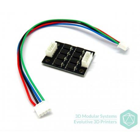

lion02 Posté(e) Décembre 31, 2018 Partager Posté(e) Décembre 31, 2018 (modifié) Oui c'est bon TMC 2208 un peu cher jai eu les 5 pour une vingtaine d'euros chez ali express Tu les auras plus vite Ne pas oublier les smoother ci dessous lion02 Modifié (le) Décembre 31, 2018 par lion02 Lien vers le commentaire Partager sur d’autres sites More sharing options...
lion02 Posté(e) Décembre 31, 2018 Partager Posté(e) Décembre 31, 2018 Précédent TL-Smoother pour drivers moteurs DRV8825 Lien vers le commentaire Partager sur d’autres sites More sharing options...

Guillaume3D Posté(e) Décembre 31, 2018 Partager Posté(e) Décembre 31, 2018 Je suis tout ça avec intêret, mais j'ai pas compris l'avantage des DRV 8825 par rapport au A4988 ? En plus il faut des TL-Smoother ... Lien vers le commentaire Partager sur d’autres sites More sharing options...

Guillaume3D Posté(e) Décembre 31, 2018 Partager Posté(e) Décembre 31, 2018 (modifié) Je pense aussi, il peuve être en 1/32. Par contre ils sont plus lent ? Ouai donc le mieux c'est bien comme @lion02 -X = TMC 2208 (silencieux) -Y = TMC 2208 (silencieux) -Z = DRV 8825 (précis mais besoin de TL-Smoother) -E = A4988 (normal) Modifié (le) Décembre 31, 2018 par Guillaume3D Lien vers le commentaire Partager sur d’autres sites More sharing options...
lion02 Posté(e) Décembre 31, 2018 Partager Posté(e) Décembre 31, 2018 Effectivement plus precis pour le BL TOUCH et plus silencieux mais avec smoother Lien vers le commentaire Partager sur d’autres sites More sharing options...
