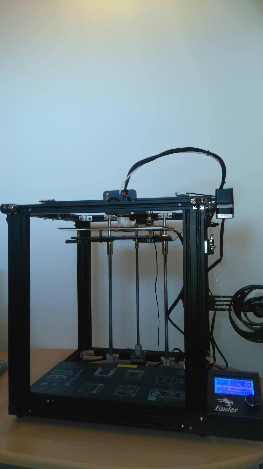

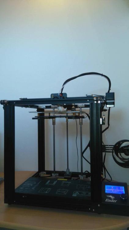

Labrax PostĂ©(e) DĂ©cembre 31, 2018 Partager PostĂ©(e) DĂ©cembre 31, 2018 Salut J'ai reçu mon Ender-5 ce matin Je voulais savoir si des personnes du forum l'on pour que l'on puisse partager et Ă©changer. La bĂ©cane Ă©tait super bien emballĂ©e, le montage m'a pris moins de deux heure en prenant le temps tranquillement. Le seul vrai souci que j'ai eu c'est quand j'ai voulu utilisĂ© cura, profiles etc.. fourni dans la micro SD, Windows defender a dĂ©tectĂ© un Trojan et il m'a tout foutu en quarantaine avec menace Ă©levĂ©. Du coup j'ai du me dĂ©brouiller pour les rĂ©glages, je n'ai pas ceux fournis par Creality ...Bref je vous tiens au ju je suis entrain de tester... petite photo de la machine et du nema double axes sur Y Cordialement 1 Lien vers le commentaire Partager sur dâautres sites More sharing options...

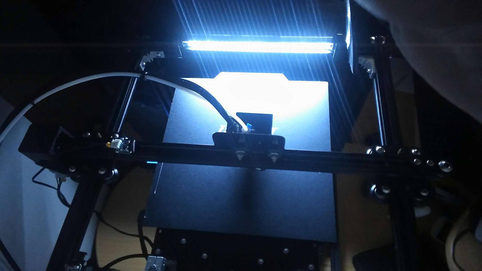

Labrax PostĂ©(e) Janvier 8, 2019 Auteur Partager PostĂ©(e) Janvier 8, 2019 Re, @Murdock et salut @cylon juste pour dire, j'ai reçu les quelques piĂšces que j'attendais mais je n'ai pas encore tout installer notamment Ă cause des TL-Smoothers pour lesquels j'ai pris mon temps, sinon j'ai pu quant mĂȘme mettre la chaussette silicone lol et installer une petite bande LED avec interrupteur qui tient avec des serflex car son emplacement est temporaire lol vu la fermeture en plexi bientĂŽt, je vous prĂ©senterais mes plans avant la dĂ©coupe, j'hĂ©site encore entre deux solutions... Bon je ne sais pas se que ça donner pour les supports du bed Ă imprimer si sa vaut le coup? Je suis toujours intĂ©ressĂ© par le firmware si il y'a du nouveau pensez Ă moi lol j'ai fais un plan et un listing pour le clone DIY et a priori en terme de budget en dĂ©passe le prix d'achat de la bĂȘte Ă +  Lien vers le commentaire Partager sur dâautres sites More sharing options...
InvitĂ© PostĂ©(e) Janvier 8, 2019 Partager PostĂ©(e) Janvier 8, 2019  on a un peu fait pareil je vois, pour la barre led, mais j'ai rĂ©ussi Ă l'intĂ©grer la rainure du profilĂ© en haut/façade (j'en avait une assez longue et assez fine pour ça. pour les support plateau, moi ça m'a apportĂ© une meilleurs stabilisation et surtout, je peu passez ma feuille pour calibrer, sans que le plateau bouge avec l'Ă©paisseur de celle ci.... j'ai galĂšrĂ© pas mal avec ce problĂšme ! mais j'attend mon nouveau plateau en alu de 8 MM qui va dĂ©finitivement rĂ©soudre le problĂšme.... pour la fermeture de la bĂȘte, pareil, mais je me tourne sur un autre composant que le plexiglas.... j'attend moi aussi, mes ptites affaires et je vous ferais une petite photos du bazard lol Lien vers le commentaire Partager sur dâautres sites More sharing options...

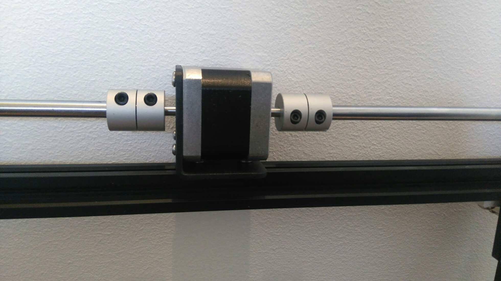

InvitĂ© PostĂ©(e) Janvier 9, 2019 Partager PostĂ©(e) Janvier 9, 2019 moteurs changĂ© a l'instant avec dampers dans la foulĂ©e, he ben j'ai dĂ©jĂ gagnĂ© en silence ! pour le Z et pour l'Y, je n'ai pas trouvĂ© de nema Ă double arbre pour l'arriĂšre (je savais mĂȘme pas que ça existais lol) Lien vers le commentaire Partager sur dâautres sites More sharing options...
