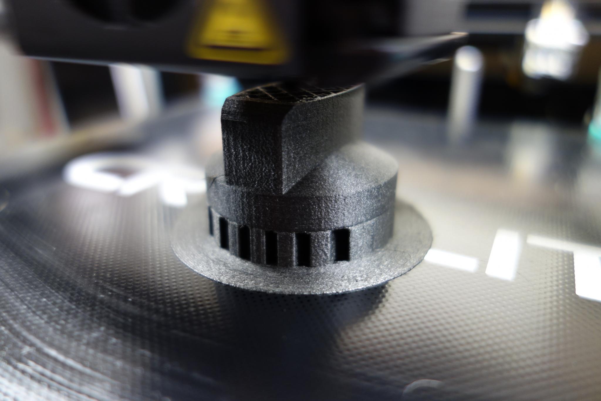

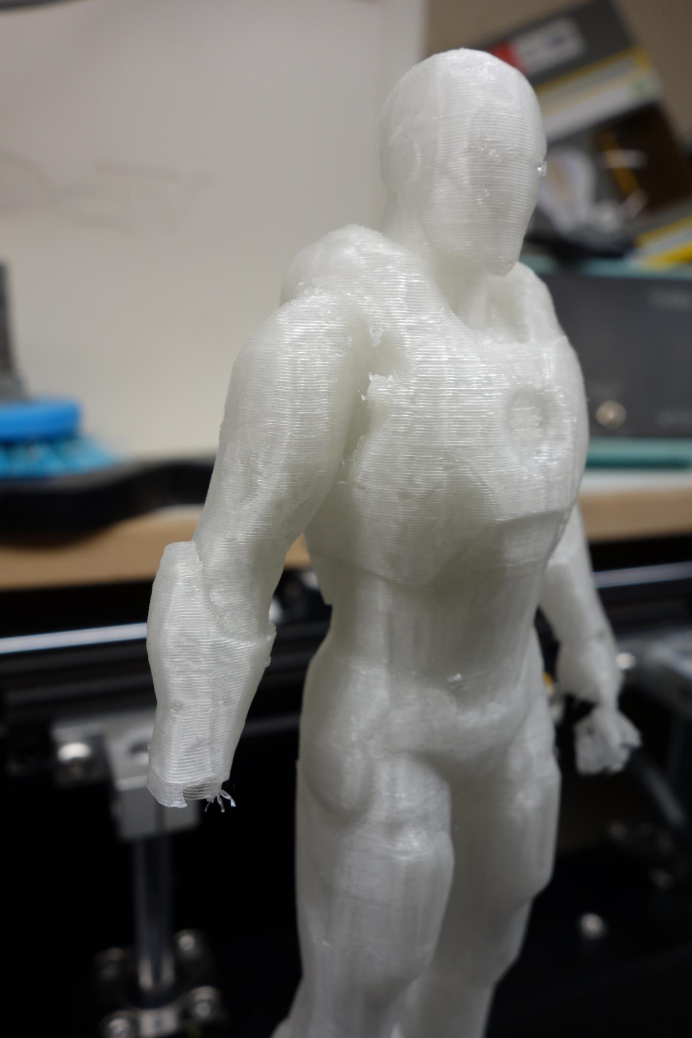

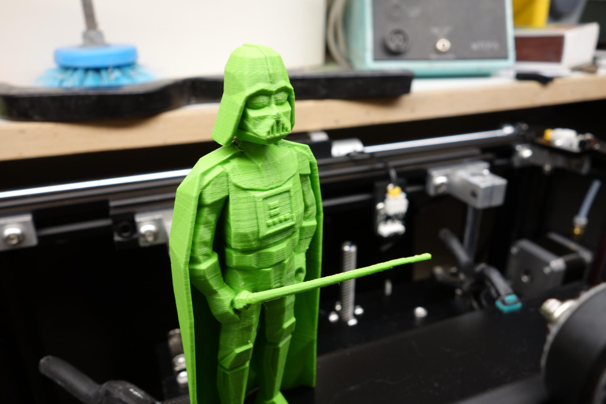

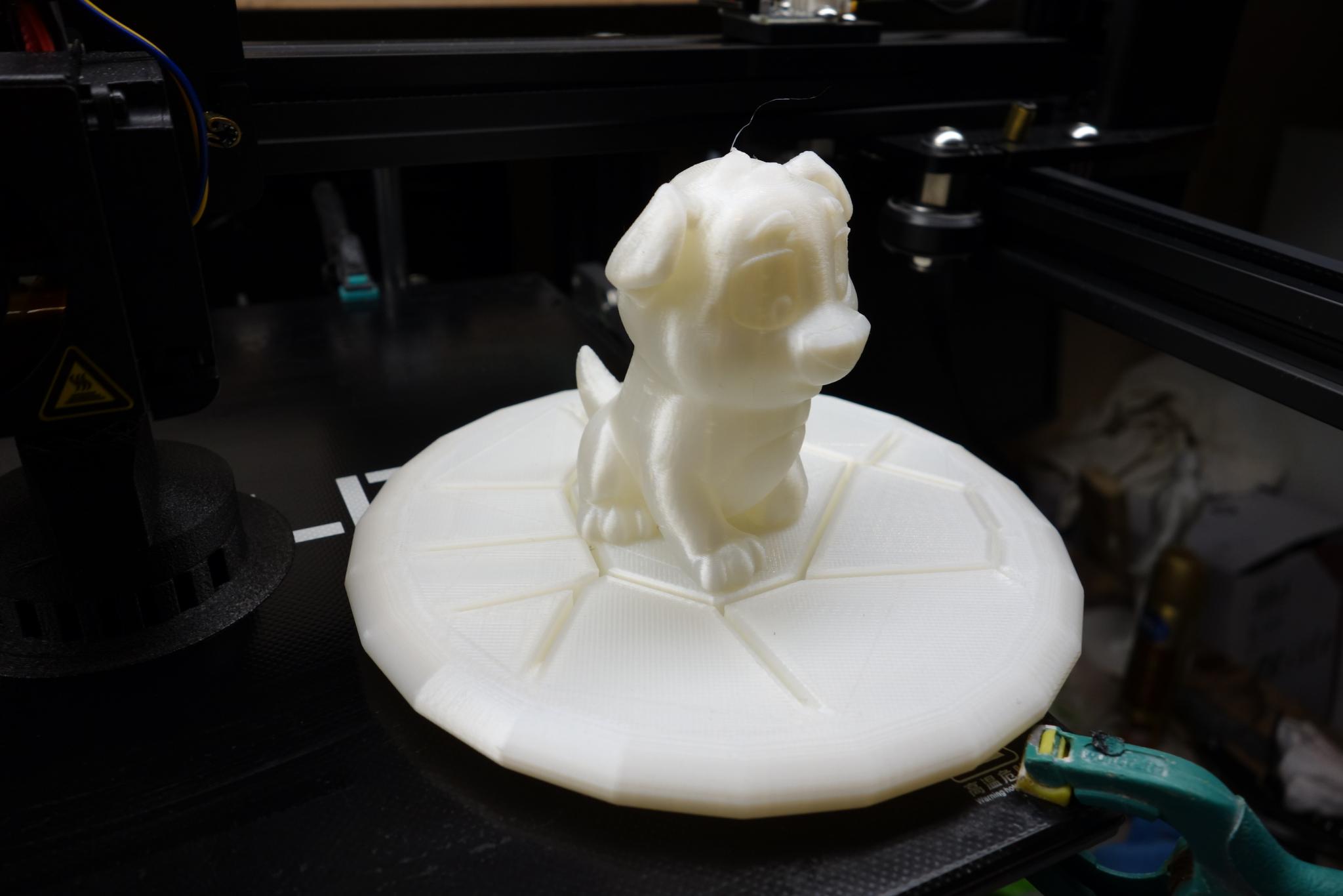

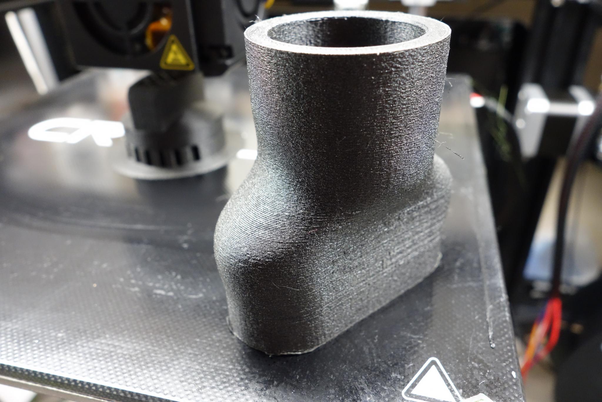

ylezy Posté(e) Janvier 17, 2019 Partager Posté(e) Janvier 17, 2019 Bonjour à tous. Tite réponse à la demande de @Cavok : Voici quelques impressions effectuées quasi "out of the box" avec mon Ender 5 : La hauteur de couche varie entre 0.1 et 0.4, selon les impressions La dernière en date, presque terminée. Un bouton de remplacement pour gazinière. PETG Carbone. La précédente, de ce matin. Un adaptateur d'aspiration pour ponceuse. PETG Carbone On remonte encore le temps avec du PLA Phospho pour le fiston PLA vert ICE ... encore pour le fiston... et pour se faire la main. Et enfin la toute première impression : le fichier GCode livré sur la carte micro SD (elle aussi porteuse d'un cheval de Troie...) Lien vers le commentaire Partager sur d’autres sites More sharing options...

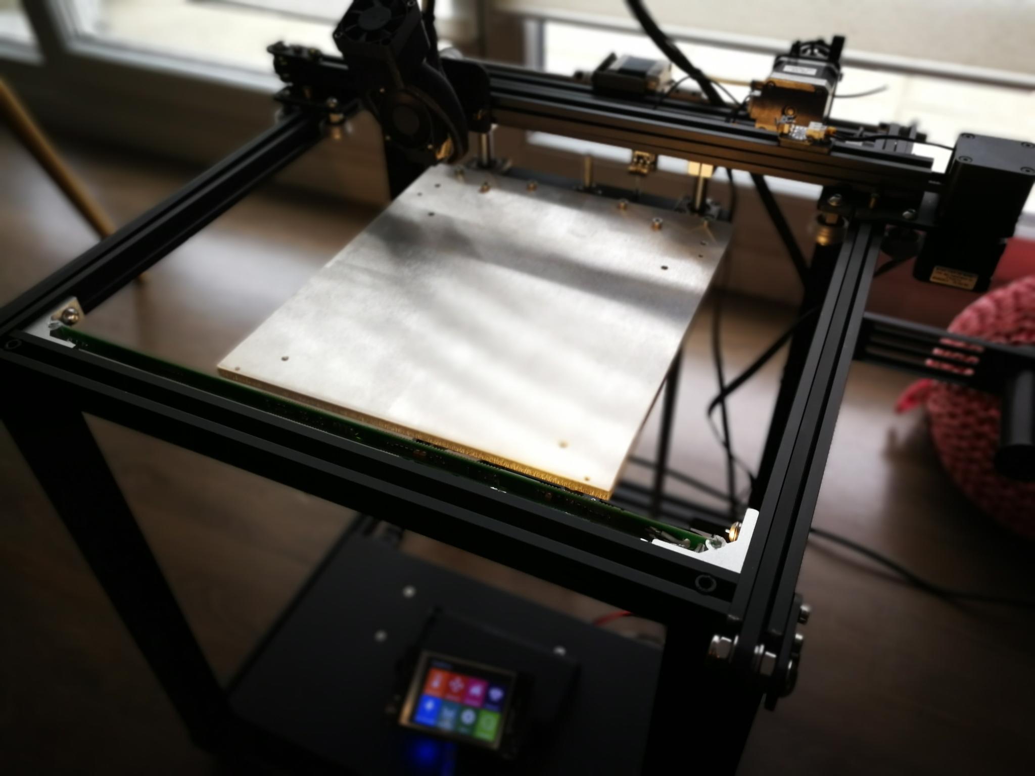

Invité Posté(e) Janvier 18, 2019 Partager Posté(e) Janvier 18, 2019 pour le Marmorubot, je l'ai aussi, il est arrivé aussi voilé..... par contre moi, pour le switch, j'ai mis une vis plus longue sur le support du bed , ça m'a permis de faire contact Lien vers le commentaire Partager sur d’autres sites More sharing options...
Anthrax Posté(e) Janvier 18, 2019 Partager Posté(e) Janvier 18, 2019 (modifié) s Salut, Mamorubot voilé aussi? wowww tu utilises quoi alors? Modifié (le) Janvier 18, 2019 par Anthrax Lien vers le commentaire Partager sur d’autres sites More sharing options...

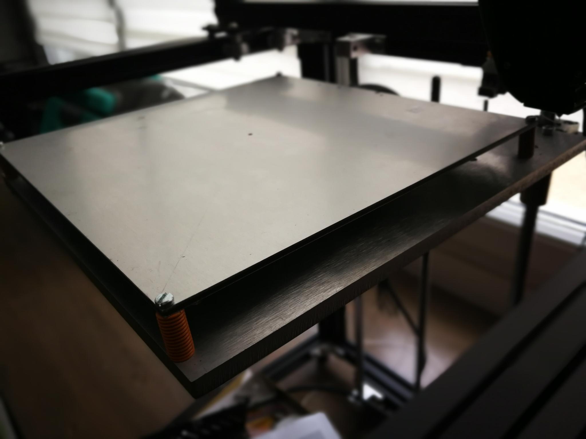

Invité Posté(e) Janvier 18, 2019 Partager Posté(e) Janvier 18, 2019 tous le plateau à été changé, Bed mk3 alu, et support alu 8 mms sur mesure.... fini les soucis Lien vers le commentaire Partager sur d’autres sites More sharing options...
Anthrax Posté(e) Janvier 18, 2019 Partager Posté(e) Janvier 18, 2019 (modifié) tu parles du plateau chauffant de la mk3? ou de la plaque magnet sur le plateau de la mk3? ou les deux? j ai aussi une mk3 Modifié (le) Janvier 18, 2019 par Anthrax Lien vers le commentaire Partager sur d’autres sites More sharing options...
Invité Posté(e) Janvier 18, 2019 Partager Posté(e) Janvier 18, 2019 les 2, un plateau MK3 24/12volts(pas l'imprimante) et un support sur mesure complet j'envoie une photo des que je peu Lien vers le commentaire Partager sur d’autres sites More sharing options...

Anthrax Posté(e) Janvier 21, 2019 Partager Posté(e) Janvier 21, 2019 salut, voilà j'ai eu un echange du bed de la part de creality, il est a nu. Je l' ai test avec magnet bed sans la couche adhesive et ca semble +- ok, par contre mamurobot c est la cata.. je pense que j ai aussi un plate mamu voilé Lien vers le commentaire Partager sur d’autres sites More sharing options...
Invité Posté(e) Janvier 21, 2019 Partager Posté(e) Janvier 21, 2019 il y a 11 minutes, Anthrax a dit : salut, voilà j'ai eu un echange du bed de la part de creality, il est a nu. Je l' ai test avec magnet bed sans la couche adhesive et ca semble +- ok, par contre mamurobot c est la cata.. je pense que j ai aussi un plate mamu voilé direct au deballage pour le mamu , je l'ai vu .... y'a rien de plat chez creality .... lol Lien vers le commentaire Partager sur d’autres sites More sharing options...
Anthrax Posté(e) Janvier 21, 2019 Partager Posté(e) Janvier 21, 2019 ils abusent, faut que ej trouve une solution Lien vers le commentaire Partager sur d’autres sites More sharing options...
Invité Posté(e) Janvier 21, 2019 Partager Posté(e) Janvier 21, 2019 à l’instant, Anthrax a dit : ils abusent, faut que ej trouve une solution miroir, chez Leroy pinpin, 5 pour 15 euros 25 x25 en 3mm Lien vers le commentaire Partager sur d’autres sites More sharing options...
Anthrax Posté(e) Janvier 21, 2019 Partager Posté(e) Janvier 21, 2019 oui mais pour l adhesion c est pas comme un mamu .. si ? il y a mieux que les miroirs de leroy tintin ? Lien vers le commentaire Partager sur d’autres sites More sharing options...
Invité Posté(e) Janvier 21, 2019 Partager Posté(e) Janvier 21, 2019 bah moi je m'en sert souvent juste +5 degré en +, ça colle fort ! tu devrai essayer, après, froid ça se décolle tout seul ! Lien vers le commentaire Partager sur d’autres sites More sharing options...
Anthrax Posté(e) Janvier 21, 2019 Partager Posté(e) Janvier 21, 2019 sans mettre de colle ou laque ou autres ? Lien vers le commentaire Partager sur d’autres sites More sharing options...
Invité Posté(e) Janvier 21, 2019 Partager Posté(e) Janvier 21, 2019 (modifié) ouais ouais, essaie au moins sur 1 seul, au pire ça te servira pour autre chose, j'étais septique aussi, pi 1 jour, par curiosité.... ben je regrette pas du tout ! en plus tu vois bien mieux ta pièce.... sur l'ender 3 pro de mon fils, impossible de décoller quant c'est chaud, Bed a 65 avec pla.... pas besoin de laque, rien... juste nettoyage à chaque impression avec de l'alcool hydropropilique ( ça c'est quasi indispensable pour l'impression) Modifié (le) Janvier 21, 2019 par Invité Lien vers le commentaire Partager sur d’autres sites More sharing options...
