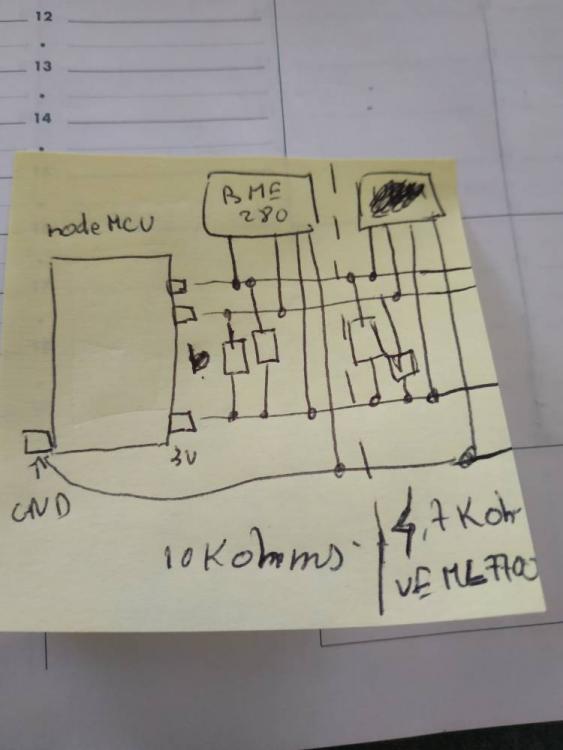

palouf34 Posté(e) Janvier 1, 2019 Partager Posté(e) Janvier 1, 2019 (modifié) Bonjour, Ma question n'a rien a voir avec les cartes d'imprimante 3D et si cela gène les admins, je supprimerais le sujet. j'ai besoin d'un complément d'information concernant un montage Electronique que je tente mettre en place pour une futur station méteo DIY ( j’imprimerais moi même les boités et autre pièces). les composants que j'utilise passe par le bus I2C qui demande un résistance de rappel ( pull up), mais voila j’ai un composant qui demande une résistance à 10K ohms et un autre à 4.7k ohms sur les même broches de mon micro contrôleur. dois-je prendre la plus basse ou refaire un calcul pour optimisé le tout, il faut savoir que ce bus devras certainement contenir d'autre composant sur bus I2C que je n'ais pas encore déterminé vue l'avancement du projet. merci pour les électroniciens de professions ou méga passionné de me rafraîchir ma mémoire d’Électronicien de bas étage (mes cours remontent à plus de 25 ans maintenant...) cordialement. Modifié (le) Janvier 1, 2019 par pascal_lb Lien vers le commentaire Partager sur d’autres sites More sharing options...
Janpolanton Posté(e) Janvier 1, 2019 Partager Posté(e) Janvier 1, 2019 il y a 16 minutes, palouf34 a dit : mais voila j’ai un composant qui demande une résistance à 10K ohms et un autre à 4.7k ohms sur les même broches de mon micro contrôleur. Salut, Un petit schéma rapide de cette partie serait le bienvenu car j'ai du mal à interpréter ta demande. Lien vers le commentaire Partager sur d’autres sites More sharing options...
palouf34 Posté(e) Janvier 1, 2019 Auteur Partager Posté(e) Janvier 1, 2019 Voici le schéma théorique de ce que je devrais câblesMais je ne suis pas sûr que je puisse mettre les deux résistance pull UP demander dans les datasheet des composants Lien vers le commentaire Partager sur d’autres sites More sharing options...

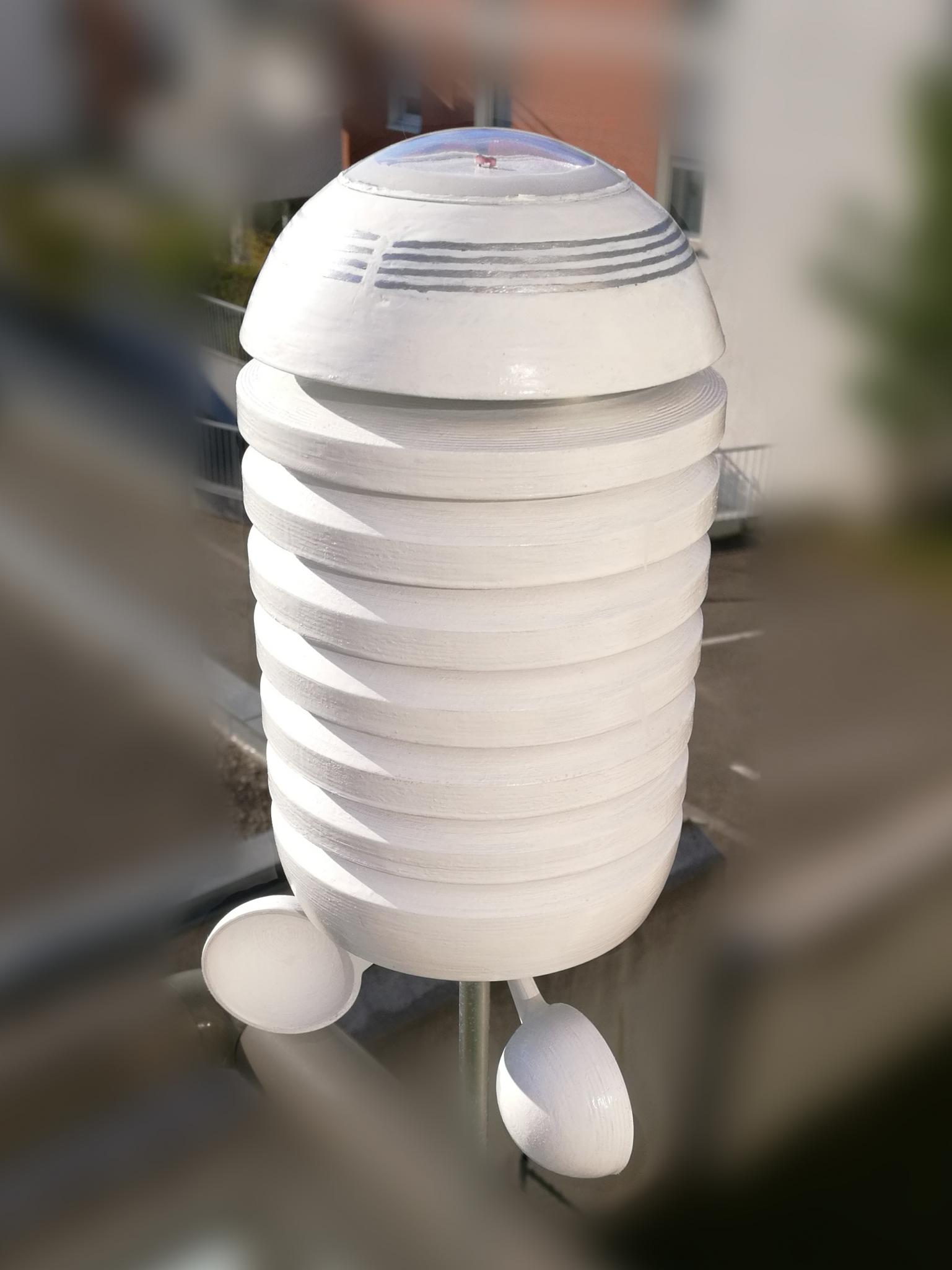

Tircown Posté(e) Janvier 1, 2019 Partager Posté(e) Janvier 1, 2019 (modifié) Tu n'as pas besoin de pullup avec ces deux composants. Je peux partager un peu mon expérience personnelle car, il y a 2ans1/2 je suis passé par là. Ma station météo fonctionne toujours et nourrit la bigdata mais avec quelques bugs. Révélation Elle est aussi équipée d'un nodeMCU, d'un BME280 plus un anémomètre par capteur effet hall, une photorésistance et un capteur de pluie. J'en suis à la version 2 et je prévois la version 3 pour ce printemps. Le capteur BME280 (petit modèle violet à 4 broches) fonctionne très bien, j'en ai grillé un à cause d'une ouverture un peu trop grande vers le haut de la station qui a laissé rentrer de la pluie lors d'une bourrasque de vent. Attention toutefois à comment il est positionné: il ne fait pas qu'il prenne sa propre chaleur ou celle du nodeMCU (même faible ça joue un peu). Pour le baromètre, il faut connaitre son altitude pour corriger et avoir une pression en hPa correcte. Sur la première version j'avais un roulement à bille de mauvaise qualité pour l'anémomètre, il ne tournait simplement pas et j'avais été généreux en platique . J'ai allégé et investit dans de meilleurs roulements et désormais il tourne parfaitement. J'ai un petit soucis dans le code arduino qui me donne de fausse valeurs sur le pic de vitesse (valeur de 1000 abérrante de temps en temps). La v3 aura un digispark dédié pour l'anémomètre et un com I2C avec le nodeMCU pour fiabiliser la lecture surtout par grand vent. Le capteur de pluie n'a jamais marché. La version 1 avais un système par réfraction de lumière sur une paroi transparente (c'est ce qu'il y a sur les parebrise de voiture). Ça marchais parfaitement avec un capteur pour suiveur de ligne lors de tests dans l'appartement et dès que mis à l'extérieur, exposé aux UV, ça n'a plus fonctionné. La version 2 utilise la conductivité entre deux potentiels, c-à-d le genre de capteur qui se présente comme un labyrinthe de cuivre sur une plaque et un petit circuit à coté pour amplifier (je suppose). J'ai remplacé le "labyrinthe" par des anneaux en alu (visible sur la photo sur la coiffe). Là encore ça fonctionnait parfaitement, même dehors, mais pas longtemps car il fallait ajuster la sensibilité très régulièrement. Peut-être la corrosion de l'alu? Le capteur de lumière est une bête photorésistance tout juste capable de détecter le jour/nuit (car sur une broche numérique, l'unique broche analogique du nodeMCU est occupée par le capteur de pluie). La version 3 aura un vrai capteur en I2C. Bon courage, c'est un beau projet. Ça m'avais motivé à apprendre l'arduino et c'était mon premier projet. Modifié (le) Janvier 1, 2019 par Tircown Lien vers le commentaire Partager sur d’autres sites More sharing options...
palouf34 Posté(e) Janvier 1, 2019 Auteur Partager Posté(e) Janvier 1, 2019 Il y a 3 heures, Tircown a dit : Tu n'as pas besoin de pullup avec ces deux composants. Je peux partager un peu mon expérience personnelle car, il y a 2ans1/2 je suis passé par là. Ma station météo fonctionne toujours et nourrit la bigdata mais avec quelques bugs. Masquer le contenu Elle est aussi équipée d'un nodeMCU, d'un BME280 plus un anémomètre par capteur effet hall, une photorésistance et un capteur de pluie. J'en suis à la version 2 et je prévois la version 3 pour ce printemps. Le capteur BME280 (petit modèle violet à 4 broches) fonctionne très bien, j'en ai grillé un à cause d'une ouverture un peu trop grande vers le haut de la station qui a laissé rentrer de la pluie lors d'une bourrasque de vent. Attention toutefois à comment il est positionné: il ne fait pas qu'il prenne sa propre chaleur ou celle du nodeMCU (même faible ça joue un peu). Pour le baromètre, il faut connaitre son altitude pour corriger et avoir une pression en hPa correcte. Sur la première version j'avais un roulement à bille de mauvaise qualité pour l'anémomètre, il ne tournait simplement pas et j'avais été généreux en platique . J'ai allégé et investit dans de meilleurs roulements et désormais il tourne parfaitement. J'ai un petit soucis dans le code arduino qui me donne de fausse valeurs sur le pic de vitesse (valeur de 1000 abérrante de temps en temps). La v3 aura un digispark dédié pour l'anémomètre et un com I2C avec le nodeMCU pour fiabiliser la lecture surtout par grand vent. Le capteur de pluie n'a jamais marché. La version 1 avais un système par réfraction de lumière sur une paroi transparente (c'est ce qu'il y a sur les parebrise de voiture). Ça marchais parfaitement avec un capteur pour suiveur de ligne lors de tests dans l'appartement et dès que mis à l'extérieur, exposé aux UV, ça n'a plus fonctionné. La version 2 utilise la conductivité entre deux potentiels, c-à-d le genre de capteur qui se présente comme un labyrinthe de cuivre sur une plaque et un petit circuit à coté pour amplifier (je suppose). J'ai remplacé le "labyrinthe" par des anneaux en alu (visible sur la photo sur la coiffe). Là encore ça fonctionnait parfaitement, même dehors, mais pas longtemps car il fallait ajuster la sensibilité très régulièrement. Peut-être la corrosion de l'alu? Le capteur de lumière est une bête photorésistance tout juste capable de détecter le jour/nuit (car sur une broche numérique, l'unique broche analogique du nodeMCU est occupée par le capteur de pluie). La version 3 aura un vrai capteur en I2C. Bon courage, c'est un beau projet. Ça m'avais motivé à apprendre l'arduino et c'était mon premier projet. Merci pour toute ces infos, donc je vais pouvoir travaillé directement sans avoir besoin de rajouter de composant, en tout cas pour l'instant. Je n'arrive pas vraiment à me plaire dans arduino, je me sens plus à l'aise en python.Donc je suis partie sur du micropython, mais il n'existe pas de "librairie" pour mon capteur de luminosité sauf en version arduino, donc double challenge car il faut que je travaille cette fameuse lib. je serais ravie d’échanger avec toit en MP ou ailleurs sur le sujet de la station météo car ta version est super complête et me donnerais des pistes pour avancer. Ta station est-elle autonome ( via panneau solaire) ? Lien vers le commentaire Partager sur d’autres sites More sharing options...
Tircown Posté(e) Janvier 1, 2019 Partager Posté(e) Janvier 1, 2019 Avec plaisir pour les échanges. Quel capteur de luminosité as-tu choisi? Comme dit précédemment je l'envisage dans la v3 mais je n'ai pas arrêté mon choix. Ma station est alimentée en filaire. J'ai un chargeur de téléphone mis dans une boîte étanche avec des presses étoupes adaptés. La prise murale est évidement étanche et la fiche également même branchées. Le câble (un câble de comm à 4 fils récupéré) passe dans le piquet qui supporte la station: un tube alu de 6/8mm (diam int/diam ext) sur lequel est fixé la station. Ce premier tube est enfilé dans un second de 8/10 mm fixé au balcon. Le roulement à bille de l'anémomètre, diam int 8mm, est pris en sandwich entre le plus grand tube et la station, le petit tube sert d'axe. Aucune fixation entre les deux tubes, mais quasiment 1m enfilé. A la longue ce montage s'est avéré judicieux et je referais pareil. La batterie n'aurait pas tenu assez longtemps et j'aurais vite abandonné de recharger régulièrement, le solaire ne se prêtait pas à la forme arrondie; choix purement esthétique. De toute façon j'en ai profité pour mettre une rallonge électrique à demeure sur le balcon (la dérivation est dans la boîte étanche). Lien vers le commentaire Partager sur d’autres sites More sharing options...

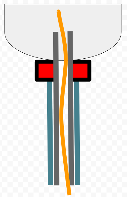

Tircown Posté(e) Janvier 2, 2019 Partager Posté(e) Janvier 2, 2019 (modifié) @palouf34 Un petit dessin vaut mieux qu'un long discours et il fait trop noir pour prendre une photo: blanc: le bas de la station. gris: le tube intérieur diam 6/8mm. Fixé à la station. bleu: le tube extérieure diam 8/10mm. Fixé au balcon. rouge: le roulement à bille de l'anémomètre. diam int 8mm - pris en sandwich entre la station et le tube bleu. orange: le câble d'alimentation. Merci pour le lien du capteur. Modifié (le) Janvier 2, 2019 par Tircown Lien vers le commentaire Partager sur d’autres sites More sharing options...
