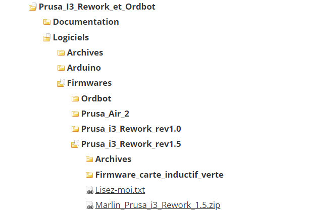

biostrike Posté(e) Janvier 8, 2019 Partager Posté(e) Janvier 8, 2019 C'est une prusa "like". Tu peux éventuellement partir du firmware de la prusa rework -> https://www.reprap-france.com/support Il y aura certainement un ou deux trucs à revoir. Lien vers le commentaire Partager sur d’autres sites More sharing options...
leclode Posté(e) Janvier 8, 2019 Auteur Partager Posté(e) Janvier 8, 2019 Merci biostrike Je vais télécharger celui là . . En attendant de recevoir le matériel , je vais pouvoir m'entrainer a modifier le fichier . Lien vers le commentaire Partager sur d’autres sites More sharing options...
bardalito Posté(e) Janvier 22, 2020 Partager Posté(e) Janvier 22, 2020 Bonjour, Je suis exactement dans le même cas que toi, j'ai une prusa 3d Phoenix, et je suis entrain de changer tous les guides acier par des carbones, mais surtout j'ai un driver qui a cramé et donc à remplacer. J'aimerai mettre le firmware a jour, mais comme toi je n'ai aucune idée de comment récupérer le firmware d'origine. Le firmware Prusa Rework a-t-il fonctionné pour toi ? Quelles modifications as tu apportés au fichier de configuration ? Sinon pour avoir déjà changé complètement la carte RAMPS, c'est du plug and play, il faut juste veiller à bien remettre les jumpers au bon endroit. Si quelqu'un veut bien m'aider je suis perdu. Merci d'avance Lien vers le commentaire Partager sur d’autres sites More sharing options...
fran6p Posté(e) Janvier 22, 2020 Partager Posté(e) Janvier 22, 2020 Il y a 1 heure, bardalito a dit : je n'ai aucune idée de comment récupérer le firmware d'origine. C'est possible MAIS pas garanti. Tu ne pourras de toute façon sauvegarder que le contenu sous forme binaire donc impossible d'effectuer de modifications sur le fichier obtenu. Il ne sert que de sauvegarde Plus d'explication : >>> ici <<< et >>> là <<< (pour plus d'information sur AVRDUDE). Le mieux est ensuite d'apprendre à confectionner son propre microprogramme à partir du lien donné par @biostrike. Lien vers le commentaire Partager sur d’autres sites More sharing options...
