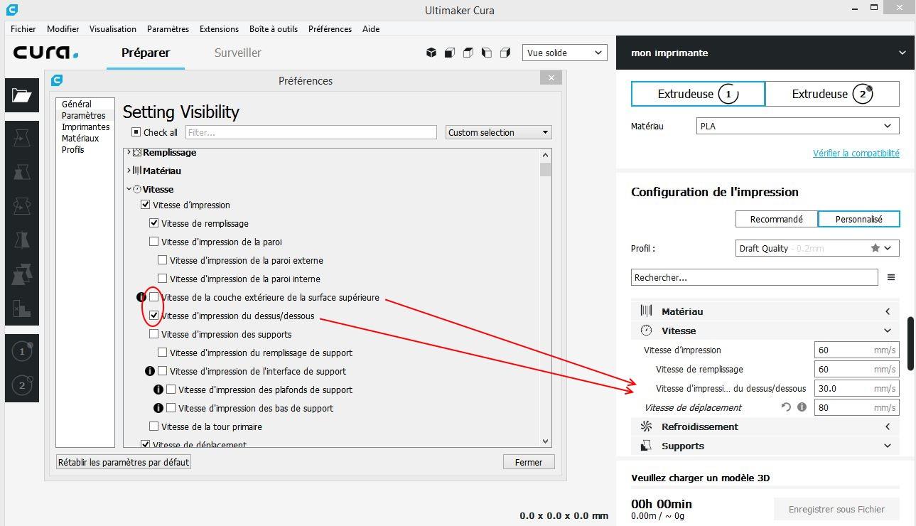

pascal_frigoriste Posté(e) Janvier 10, 2019 Partager Posté(e) Janvier 10, 2019 Lien vers le commentaire Partager sur d’autres sites More sharing options...
Charles25 Posté(e) Janvier 10, 2019 Auteur Partager Posté(e) Janvier 10, 2019 C’est gentil mais Jnaimeria modifier la vitesse à partir de la couche 60 Du coup c’est pas vraiment ce que je voulez .Mais j’ai contourner le problème en augmentant le temps par couche Envoyé de mon iPhone en utilisant Tapatalk Lien vers le commentaire Partager sur d’autres sites More sharing options...
