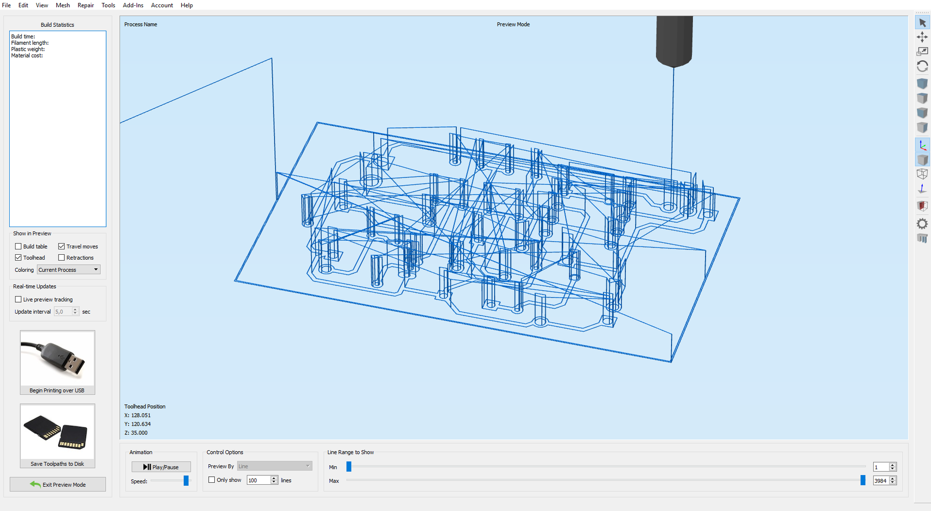

Ce que je veux faire, c'est de dessiner directement ces pistes au feutre indélébile sur le cuivre afin d'en faire la gravure chimique traditionnelle au perchlo par exemple.
Je vous explique la procédure que j'ai suivie (avec le PCB qui permet de modifier un PWM 24V en tension continue variable 0 - 12V:
  • Récupération du gerber du circuit (ou du typon à l'échelle sous forme de PDF ou d'image PNG, JPG, etc...)
  • Transformation de ces fichier en format SVG (avec Inkscape)
  • Transformation de ce fichier SVG en Gcode (toujours avec Inkscape)
  • Modification des Gcoge générés G00, G01, G03 en G0, G1, G3 (avec le bloc note Windows par exemple)
  • Visu du Gcode dans le trancheur
  • Impression (modèles de supports de crayon dispos sur thingiverse)
Le résultat en images :

La vue dans le trancheur :
Il me reste le support à imprimer et à faire les essais (cette semaine si j'ai un peu de temps).

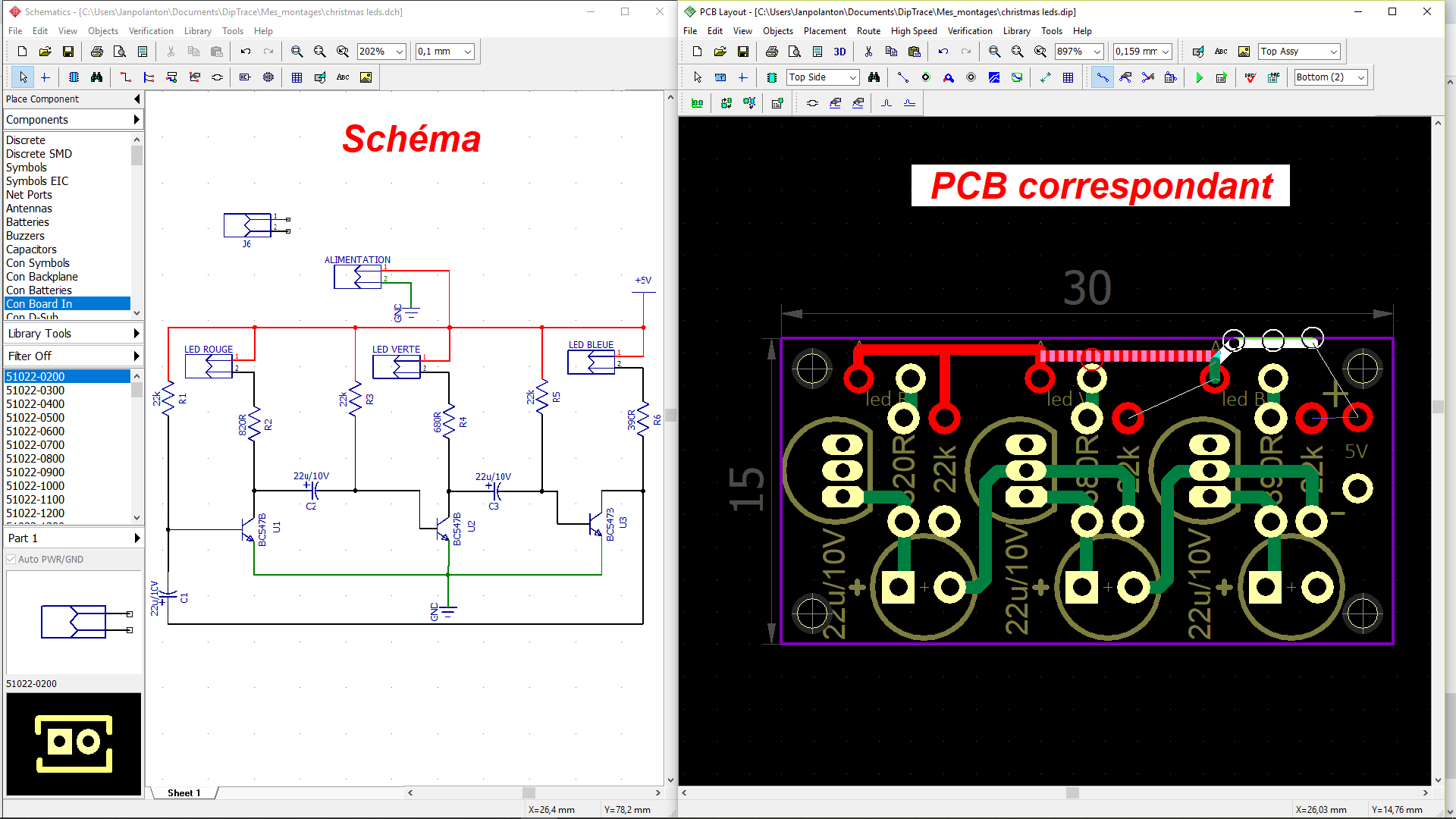

 Inkscape n'est pas prévu pour faire de la CAO électronique. C'est uniquement du dessin vectoriel.
Un logiciel de CAO électronique produit des fichiers Gerber directement exploitables dans les process industriels,
Certains génèrent en plus des PDF, des SVG, des DXF et même du bitmap.
Eagle possède un plugin de génération de Gcode, mais il faut toujours passer par les Gerber.

Même pour un schéma simple, il est préférable de passer par une CAO dédiée. Elle génère toutes les connexions qui vont servir à tracer le PCB
Ci-dessous un exemple de tracé de PCB suivant le schéma correspondant.
Les erreurs sont signalées en cours de routage.

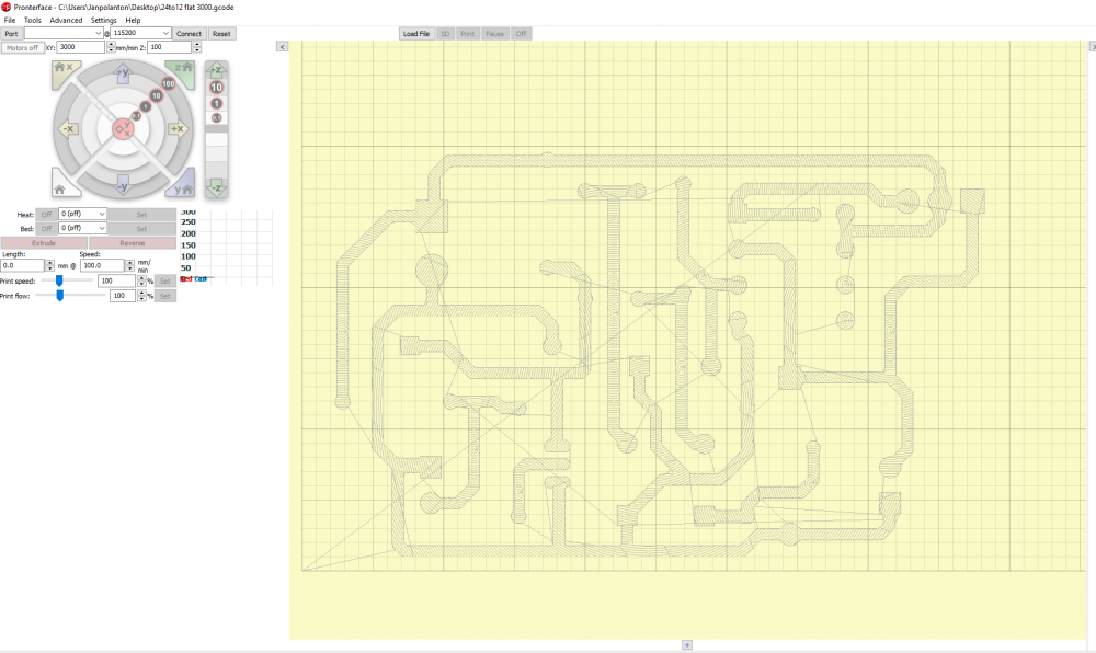

Le 02/01/2019 at 12:18, Janpolanton a dit :
Flatcam est parfait pour du "milling" mais à priori pas pour le "Plotting" de manière native.
Bonjour à tous,
En choisissanr bien ses réglages, Flatcam convient parfaitement pour faire du plotting de PCB.
24to12 flat cam.gcode

En complément, voici un gif animé de la procédure.
Mets le de côté précieusement, le lien ne durera pas...
J'avais abandonné ce projet car Flatcam était incapable de supprimer les empreintes des trous.
J'avais d'ailleurs posté sur leu forum et à priori, c'est chose faite à présent.
Donc on peut "plotter" un circuit simple en partant du Gerber et du fichier Excellion (coordonnées des perçages)
