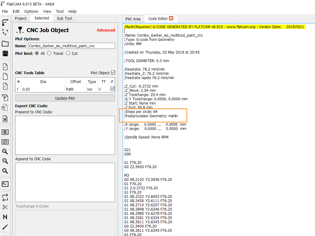

Oceaneml Posté(e) Mai 2, 2019 Partager Posté(e) Mai 2, 2019 @janpolanton Oui, mais c'est pas de la tarte! Il y a pas quelque chose de plus simple ? J'ai essayé Carbide cooper (découpe du cuivre), c'est vraiment simple à utiliser mais il faut une CNC. Lien vers le commentaire Partager sur d’autres sites More sharing options...

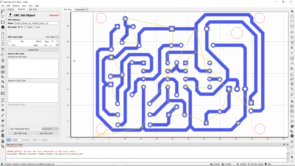

Oceaneml Posté(e) Mai 2, 2019 Partager Posté(e) Mai 2, 2019 Ok voilà le petit test. tool = feutre de 0.3mm pour la position et les trous je n'ai pas encore tout fait car ça plante à la soustraction Je voulais déjà faire le test sur le remplissage des pistes avant de continuer. laser_copper_bottom.gbr_iso_multitool_paint_cnc.nc Lien vers le commentaire Partager sur d’autres sites More sharing options...

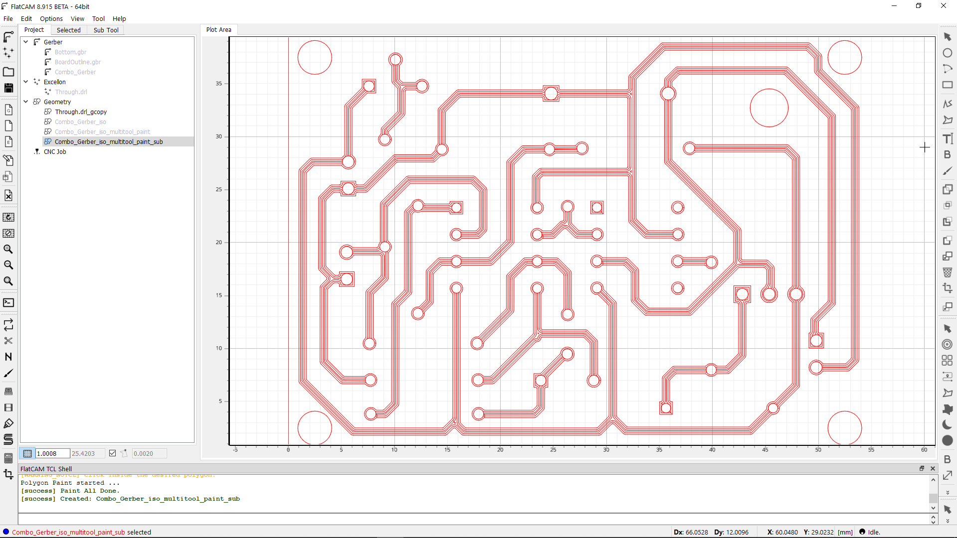

Janpolanton Posté(e) Mai 2, 2019 Auteur Partager Posté(e) Mai 2, 2019 il y a 38 minutes, Oceaneml a dit : pour la position et les trous je n'ai pas encore tout fait car ça plante à la soustraction Moi aussi, c'est cette opération qui plantait mais je viens de réussir Sinon, pour suivre le gif animé pas à pas, je me sers d'Irfanview (la touchee G sert à mettre la lecture en pause) La visu du Gcode Et le Gcode généré : Combo_Gerber_iso_multitool_paint.g-code Lien vers le commentaire Partager sur d’autres sites More sharing options...

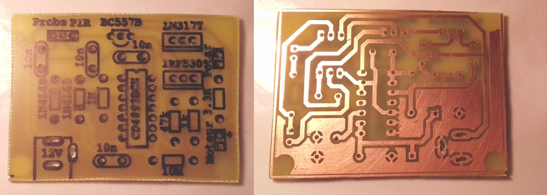

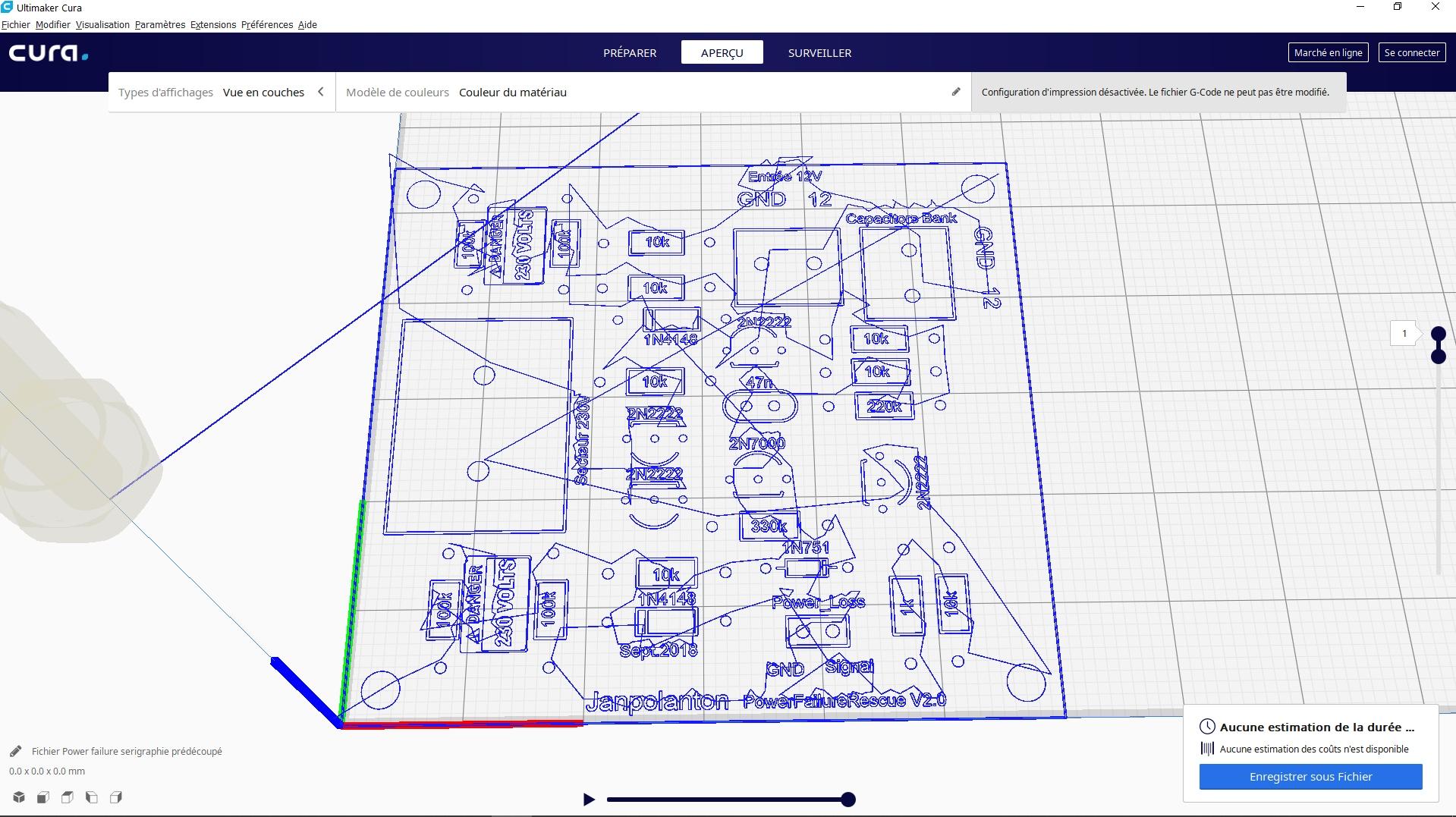

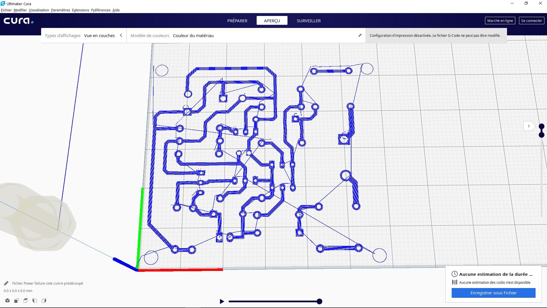

Janpolanton Posté(e) Mai 3, 2019 Auteur Partager Posté(e) Mai 3, 2019 Bonjour à tous, J'ai bien assimilé les réglages dans Flatcam (que j'aurai oubliés dans quelque jours sauf si je me fais une procédure écrite) pour dessiner un typon sur une plaque cuivrée ainsi que la sérigraphie des composants. Le résultat dans Cura. Maintenant y'a plus qu'à mettre un "Pen Holder" sur la nénette (et aller chez Bureau vallée acheter des marqueurs permanent Ø 0.4mm) Les résultats sous Cura ... Les fichiers Gcode correspondent à mon module redessiné pour l'occasion "Power failure Rescue" (fonctionnel et essayé). Le fichier Gcode "côté cuivre" a été créé en miroir Power failure côté cuivre.gcode Power failure sérigraphie.gcode Lien vers le commentaire Partager sur d’autres sites More sharing options...

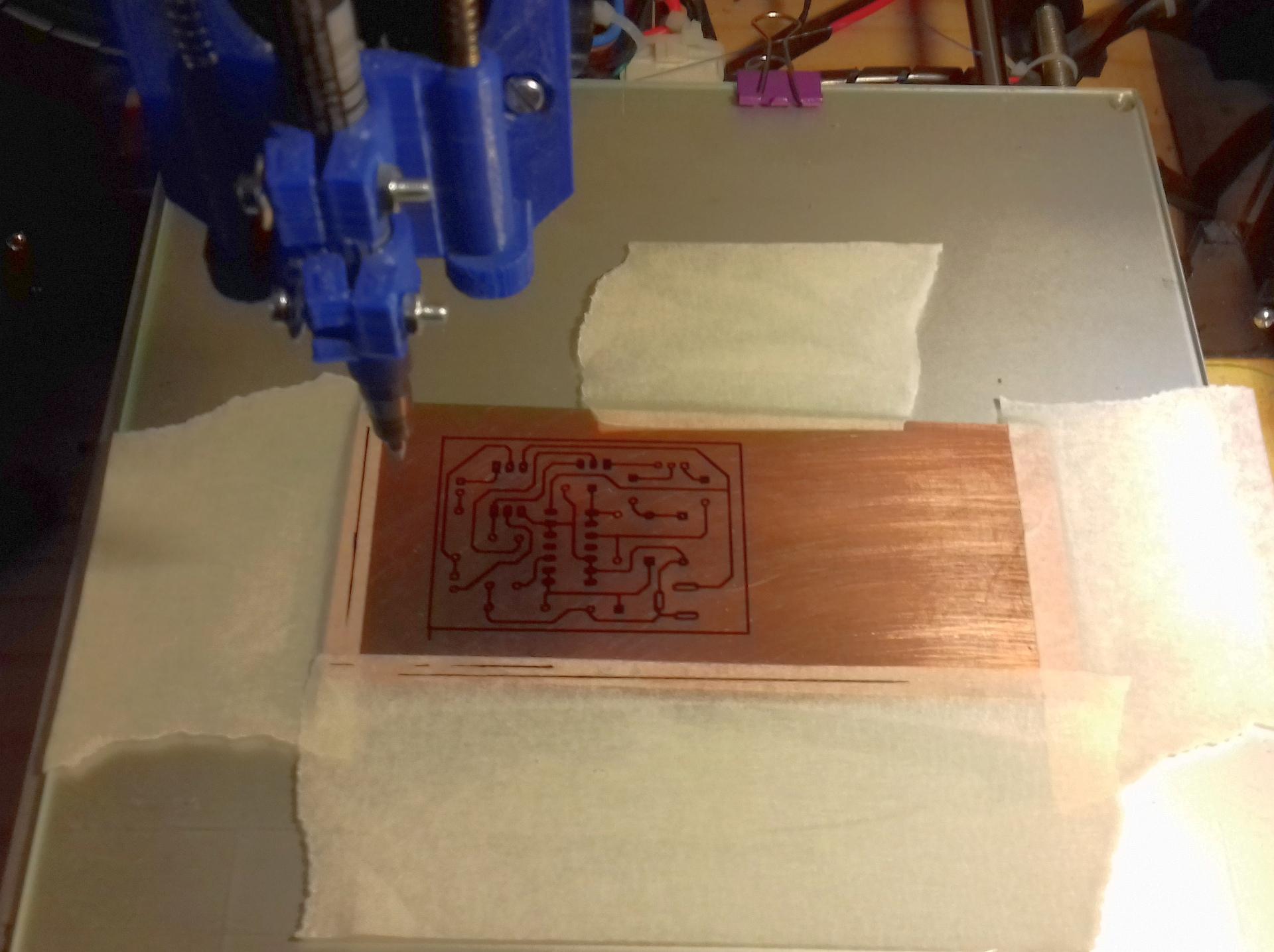

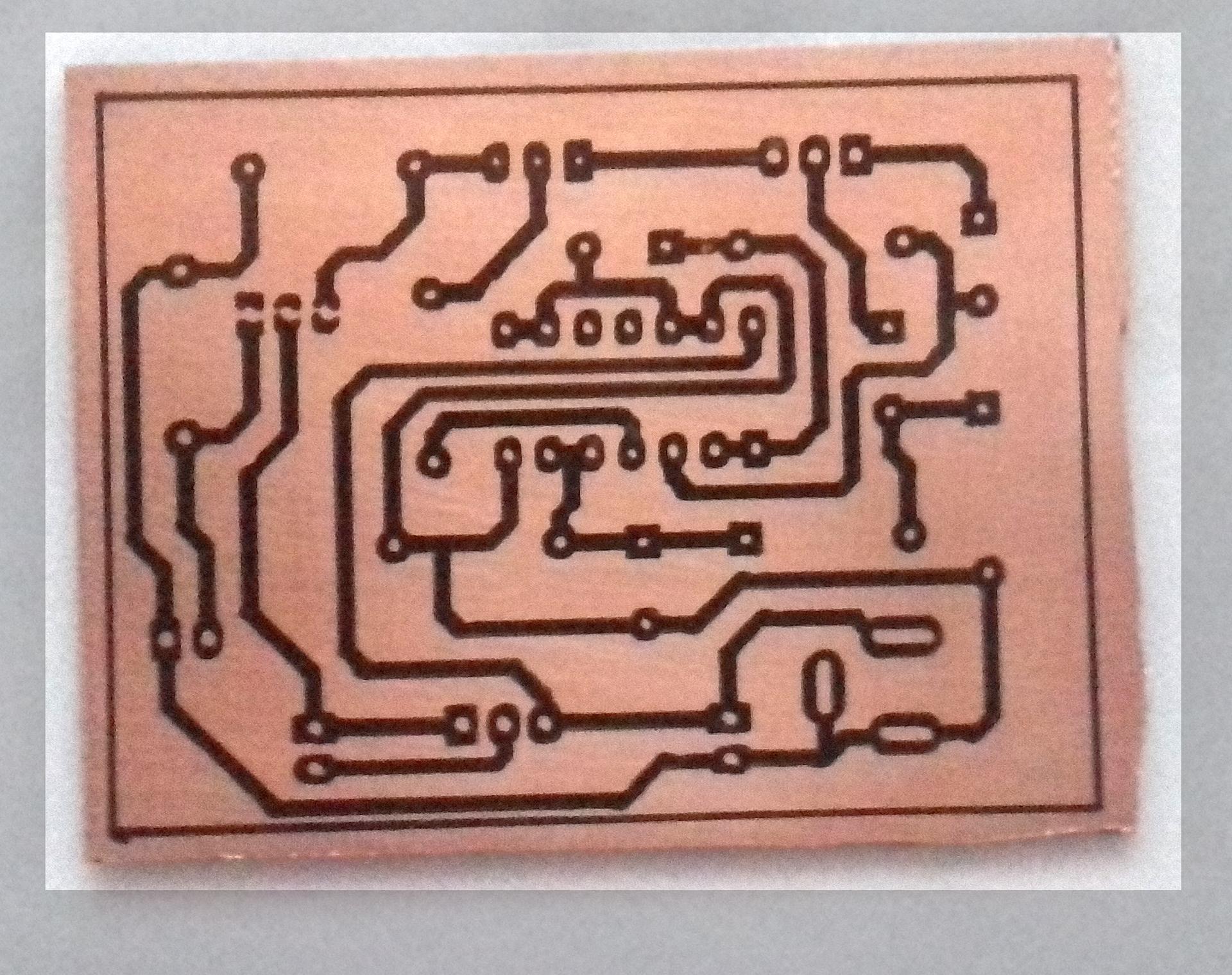

Janpolanton Posté(e) Mai 16, 2019 Auteur Partager Posté(e) Mai 16, 2019 Bonjour à tous, Premier circuit (pas trop mal réussi) avec mon Anet A8 stock (ni Marlin, ni TrucMucheTouch) et le logiciel Flatcam. Ce PCB va recevoir les composants du circuit de commande de ma fontaine à eau pour mes chats. Les pistes ont une largeur de 0.75 mm. Lien vers le commentaire Partager sur d’autres sites More sharing options...

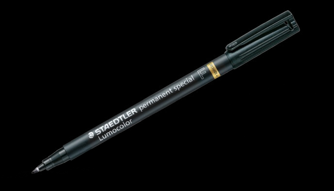

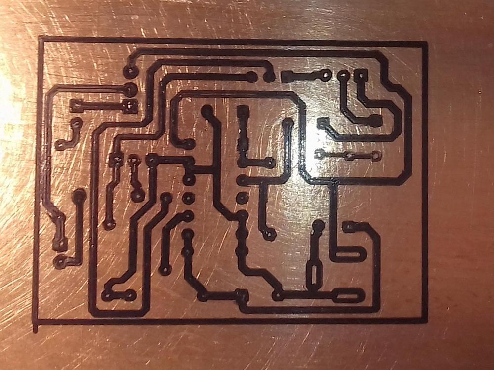

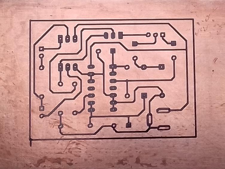

Janpolanton Posté(e) Mai 17, 2019 Auteur Partager Posté(e) Mai 17, 2019 Bonjour à tous, Affinage des réglage de Flatcam Le Gcode pour les curieux : PCB_Fontaine_Chats.gcode Le circuit est tracé en une seule passe avec un marqueur à pointe fine STAEDTLER permanent Lumocolor F Voilà le résultats en photo 1 Lien vers le commentaire Partager sur d’autres sites More sharing options...
sha Posté(e) Mai 17, 2019 Partager Posté(e) Mai 17, 2019 On dirait qu'il y a un oblique récurrent (assez visible sur les trous ronds du bas ou les 2 pastilles carrées en bas à droite) , d'où cela vient ? , la plaque cuivrée bougeait ,le stylo a du jeu ,un ajustement dans les réglages logiciels ? Mais la finesse au niveau des pastilles du DIP14 est surprenante , ça promet . Il faut que je teste si ce genre de stylo résiste à l'eau oxygénée + acide chlorhydrique . Je te laisse avec le coupe-coupe et je te suis Lien vers le commentaire Partager sur d’autres sites More sharing options...

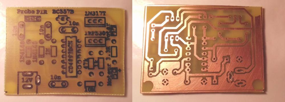

Janpolanton Posté(e) Mai 18, 2019 Auteur Partager Posté(e) Mai 18, 2019 (modifié) @sha Depuis cette publication, ça a bien évolué. Le premier circuit a été gravé (avec la sérigraphie qui était impec mais qui a souffert lors du nettoyage de l'encre sur les pistes) Citation Il faut que je teste si ce genre de stylo résiste à l'eau oxygénée + acide chlorhydrique . Je confirme, le tracé des pistes et la sérigraphie ont parfaitement résisté à ce mélange. Modifié (le) Mai 18, 2019 par Janpolanton 1 Lien vers le commentaire Partager sur d’autres sites More sharing options...

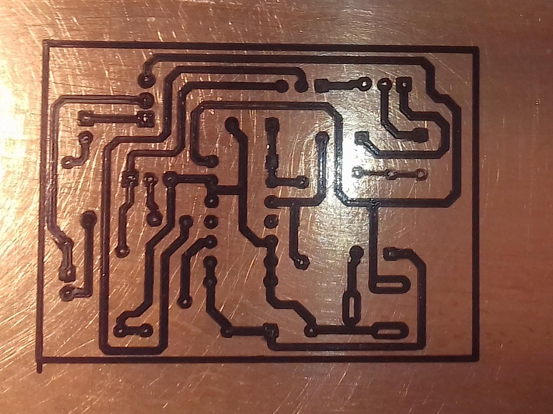

Janpolanton Posté(e) Juin 8, 2019 Auteur Partager Posté(e) Juin 8, 2019 Bonjour à tous, Une petite vidéo ou je réalise un 2ème passage sur des pistes déjà dessinées. La vidéo est faite en temps réel à partir de mon téléphone et dure environ 4mn30. La vidéo Lien vers le commentaire Partager sur d’autres sites More sharing options...
sha Posté(e) Juin 8, 2019 Partager Posté(e) Juin 8, 2019 il n'y a pas un risque que le 2eme passage " nettoie " le premier passage ? Lien vers le commentaire Partager sur d’autres sites More sharing options...
Janpolanton Posté(e) Juin 8, 2019 Auteur Partager Posté(e) Juin 8, 2019 (modifié) Si, c'est ce qui s'est passé en partie mais c'était simplement pour tester la répétabilité. J'ai retracé le même circuit en une seule passe en divisant la vitesse par 2 et le résultat est bien. Modifié (le) Juin 8, 2019 par Janpolanton Lien vers le commentaire Partager sur d’autres sites More sharing options...
sha Posté(e) Juin 8, 2019 Partager Posté(e) Juin 8, 2019 Effectivement ça à l'air plus propre avec la vitesse lente , il m'avait semblé apercevoir le cuivre sur certaines lignes après le repassage . ça doit être ça le secret , la vitesse d'impression . Lien vers le commentaire Partager sur d’autres sites More sharing options...
Janpolanton Posté(e) Juin 8, 2019 Auteur Partager Posté(e) Juin 8, 2019 il y a 5 minutes, sha a dit : ça doit être ça le secret , la vitesse d'impression . Probable, en tous cas, y'a pas photo sur le résultat final. A part un petit manque sur 3 trous (mais c'est normal à cause du choix de la largeur du crayon) et un petit manque facilement rectifiable à main levée. Peut-être aussi que lors du 2ème passage, le feutre n'avait pas suffisamment séché. Lien vers le commentaire Partager sur d’autres sites More sharing options...
sha Posté(e) Juin 8, 2019 Partager Posté(e) Juin 8, 2019 Pas sûr que ce soit dû au séchage , j'ai utilisé un stylo à tracé il y a piouuuu bien longtemps et il me semblait me souvenir qu'un deuxième passage n'aidait pas bien, au contraire .J'ai l'impression que le solvant utilisé dans ces stylos est particulièrement costaud et attaque assez vite la couche précédente . Lien vers le commentaire Partager sur d’autres sites More sharing options...
