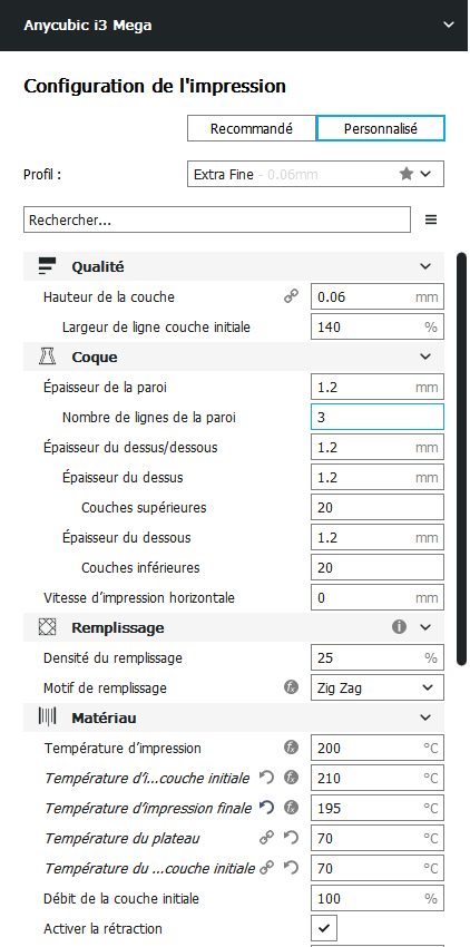

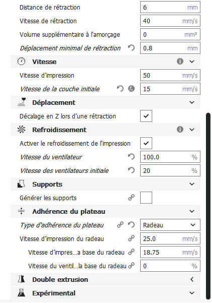

argone Posté(e) Janvier 12, 2019 Auteur Partager Posté(e) Janvier 12, 2019 (modifié) Bonjour, Merci Ewaca pour ta réponse et désolé de n'avoir pu répondre avant. J'ai essayé de modifier ces différents paramètres, mais rien n'y fait. J'ai des endroits qui accrochent bien et certains endroits où ça n'accroche pas et ça finit donc par s'enrouler autour de la buse. Jai même monté le bed à 75° pour la première couche, mis du brim, mais rien n'y fait. J'ai l'impression que ça vient de ma rétractation, c'est possible? Parce que le brim s'imprime bien et après c'est le bazar... J'ai essayé avec de la laque, ça adhère un peu mieux, mais ce n'est toujours pas l'adhérence qu'on m'avait vendu avec l'ultrabase. L'autre souci est mon lancement de print: Malgré mes températures de buses et de bed ok, mon print ne démarre pas... Je dois faire un RESET du print, refaire un preheat, relancer le print et des fois plusieurs fois avant de démarrer un print... ça commence vraiment à me saouler, ça fait plus d'un mois que j'ai l'imprimante et je n'ai imprimé que des chouettes.... J'aime bien les chouettes mais 250 balles pour imprimer des chouettes, ça fait un peu mal au... J'essaie avec un radeau... Modifié (le) Janvier 12, 2019 par argone Lien vers le commentaire Partager sur d’autres sites More sharing options...
argone Posté(e) Janvier 12, 2019 Auteur Partager Posté(e) Janvier 12, 2019 Bon, effectivement avec le radeau ça marche mieux, mais mon print s'est détaché en cours d'impression à 80%. Rrrrrr.... Je vais essayer de maintenir une température de bed à 70° sur le reste du print.... Qu'en pensez vous? Par avance merci et bon week-end à vous Lien vers le commentaire Partager sur d’autres sites More sharing options...

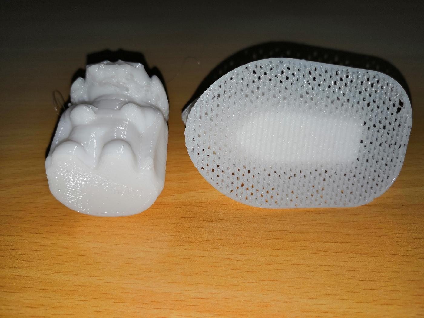

argone Posté(e) Janvier 13, 2019 Auteur Partager Posté(e) Janvier 13, 2019 Bonjour, Voici les photos de mes échecs qui se sont décollés en cours de print. Et des photos de mes premières couches d'un radeau d'un print en cours. J'ai essayé sur ce dernier de maintenir le bed à 70°. Je vous tiendrai au courant du résultat. Bonne journée à tous. Lien vers le commentaire Partager sur d’autres sites More sharing options...
thearmm Posté(e) Janvier 13, 2019 Partager Posté(e) Janvier 13, 2019 (modifié) Bonjour, Alors sur les photos on ne peut pas vraiment distinguer mais j'ai comme l'impression que t'a première couche n'est pas assez écrasé, et que cette hauteur est différente à certain endroit. Donc refaire le nivellement du lit serait une première chose à essayé, avec un papier d'imprimante quand je fait le nivellement j'essaye que le papier est du mal à passé entre la buse et le plateau ( mais que ça passe quand même ) peut-être que ça va claquer au niveau de l'entrainement du filament mais au moins ça seras bien écraser et on verra bien si le problème vient de la. Ensuite ton plateau est vachement brillant ! C'est peut-être du à la laque que tu à utilisé précédemment. En tout cas si tu n'as pas d'amélioration notoire avec la laque un petit nettoyage à l'alcool 90 ne lui feras pas de mal. Et qu'on soit d'accord c'est bien du pla que tu imprimes ? Et avec quel hauteur de couche tu imprimes ? et quel hauteur de première couche si tu à modifier se paramètre ? ( il y à pas mal de souci après pour la qualité de ton impression mais on verra ça plus tard ! ) Modifié (le) Janvier 13, 2019 par thearmm Lien vers le commentaire Partager sur d’autres sites More sharing options...
argone Posté(e) Janvier 13, 2019 Auteur Partager Posté(e) Janvier 13, 2019 Bonjour et Merci pour la réponse. Je vais refaire un check de mon nivellement à l'issue du print en cours. J'ai essayé plusieurs hauteurs de buses. Normalement, si rien n'a bougé, la feuille frottait entre la buse et le bed. J'imprime bien en PLA. J'ai essayé plusieurs marques et types : blanc, bronze, rouge, kif kif... J'ai essayé de jouer aussi sur les paramètres de la première couche comme demandé par ewaca. Sur le print en cours je suis avec les paramètres en photo. Lien vers le commentaire Partager sur d’autres sites More sharing options...
thearmm Posté(e) Janvier 13, 2019 Partager Posté(e) Janvier 13, 2019 D'accord, imprime en 0,1 voir 0,2 pour le moment. Quand on augmente en précision les problèmes on tendance à s'accentuer. Et si je ne me trompe pas, une hauteur de couche de 0,06 n'est pas gérer par l'imprimante qui à une résolution de 0,05 en Z. Si avec tout cela ça ne fonctionne pas je te donnerais un gcode tout fait, qui vient d'un autre slicer ( autre que cura ) que j'utilise avec mes paramètres et on verra bien si le problème vient du cura ! Lien vers le commentaire Partager sur d’autres sites More sharing options...
argone Posté(e) Janvier 13, 2019 Auteur Partager Posté(e) Janvier 13, 2019 Salut, bon j'ai abandonné le print car le résultat n'était vraiment pas beau. J'ai donc relancé le dark vador en 0.2. J'ai également refait le nivellement et nettoyé mon bed à l'alcool. Pour l'instant ça tient, on verra après... Pour le 0.06, je pensais que comme elle faisait du 0.05, elle pouvait faire du 0.06. Mais je pense finalement (d'après tes propos) qu'elle ne fait que des multiples de 0.05, c'est ça? C'est bien une question de newbie... lol Merci pour votre aide et votre patience... lol Lien vers le commentaire Partager sur d’autres sites More sharing options...

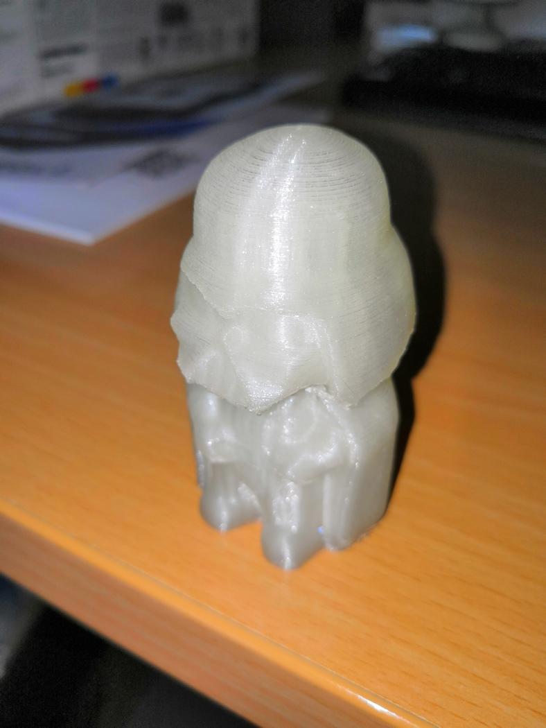

argone Posté(e) Janvier 13, 2019 Auteur Partager Posté(e) Janvier 13, 2019 Alors voici enfin quelque chose de correct qui a tenu... J'en essaie un autre avec les mêmes paramètres avant de crier victoire trop vite. Lien vers le commentaire Partager sur d’autres sites More sharing options...
ewaca Posté(e) Janvier 14, 2019 Partager Posté(e) Janvier 14, 2019 ça me semble cohérent, selon moi une première couche en 0.05 pardonne beaucoup moins les erreur d'horizontalité du plateau. Lien vers le commentaire Partager sur d’autres sites More sharing options...
argone Posté(e) Janvier 27, 2019 Auteur Partager Posté(e) Janvier 27, 2019 Bonjour à tous, Je vais clore le topic, car je pense que mon problème d'adhérence est résolu. Mon problème venait, je pense, effectivement d'un problème de mise à niveau du bed. Je pensais avoir mis à niveau correctement mon bed en faisant glisser une feuille. mais apparemment, ce n'était pas assez. Maintenant ma feuille gratte fort, mais ne s'arrache pas. Mais au moins, je n'ai plus mes soucis d'adhérence. Encore merci à vous tous. à ceux qui ont pris la peine de me lire, mais surtout à ceux qui ont pris le temps de me répondre: ewaca et thearmm. Bon dimanche Lien vers le commentaire Partager sur d’autres sites More sharing options...
