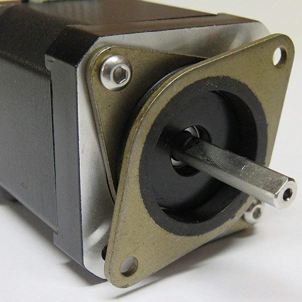

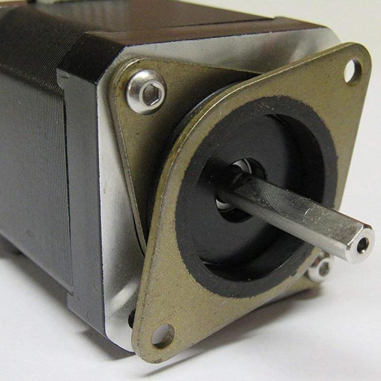

Tiktik_tiktik Posté(e) Janvier 2, 2019 Partager Posté(e) Janvier 2, 2019 (modifié) Avé tous, Juste un petit avis sur les Dumpers. J'en avais achetés il y a quelques mois et je me suis "enfin" décidé à les installer (axes X et Y) sur ma CR-10S. Alors, comment dirais-je...... J'aurais du les installer bien avant Quel bonheur ce silence Si je devais parler en Pourcentage, je dirais que cela a supprimé minimum 80% du bruit. Vraiment très efficace dans mon cas. Maintenant, il me reste à changer les ventilateurs du boitier du contrôle. Voila, c'était juste un petit retour, si cela peut servir. Modifié (le) Janvier 2, 2019 par Tiktik_tiktik Lien vers le commentaire Partager sur d’autres sites More sharing options...
pascal_lb Posté(e) Janvier 2, 2019 Partager Posté(e) Janvier 2, 2019 Il y a 2 heures, Tiktik_tiktik a dit : Quel bonheur ce silence que ça soit silencieux c'est bien, mais au niveau de la qualité d'impression ??? Lien vers le commentaire Partager sur d’autres sites More sharing options...

Tiktik_tiktik Posté(e) Janvier 3, 2019 Auteur Partager Posté(e) Janvier 3, 2019 (modifié) Avé Pour l'instant pour le peu que j'ai fait depuis l'installation de ces Dampers (et non Dumpers) pas vu de différence. Mais je ne manquerais pas de faire quelques tests plus poussés dès que j'aurais un peu plus de temps @Bosco2509 je regarderais du coté des Hanpose 17HS8401S (mis dans ma liste d'envie sur Ali ) , merci. As tu déjà entendu parler des Quimat Nema 17 Stepper Moteur (QD03) ? Paraitrait qu'ils sont silencieux aussi Modifié (le) Janvier 3, 2019 par Tiktik_tiktik Lien vers le commentaire Partager sur d’autres sites More sharing options...

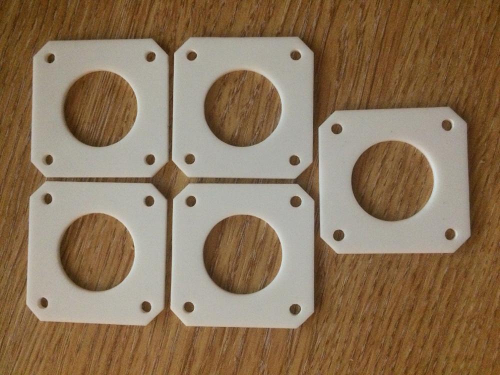

Bosco2509 Posté(e) Janvier 5, 2019 Partager Posté(e) Janvier 5, 2019 (modifié) Il y a 7 heures, David590 a dit : @Bosco2509 Pour les hanpose je savais pas qu'il était moins bruyant, j'essaierai bien, ils sont aussi silencieux qu'avec des dampers cahoutchouc? je me suis quand même grave habitué au silence maintenant Pour te donner un ordre d'idée : Avant l'installation des Hanpose, j'avais mis sur l'axe Y, un damper caoutchouc + damper PTFE ; sur l'axe X un damper PTFE uniquement ; sur le moteur d'extrusion un damper PTFE. Depuis l'installation des hanpose, j'ai finalement supprimé tout les dampers pour "regagner" en qualité d'impression. Car très honnêtement l'installation de moteur hanpose permet de supprimer tout "damper", qui deviennent inutile et/ou permet de regagner en qualité d'impression, car comme indiqué dans un précédent post : les dampers apportent l'avantage du silence, mais fait perdre en qualité d'impression. Alors, cependant, chacun aura son propre avis, certains seront libre de te dire que les Hanpose sont silencieux, voir aussi silencieux que des damper, et d'autres utilisent des Hanpose avec des damper en supplément. Chacun sera libre de faire comme il veut au final. PS : si on "regagne" en qualité d'impression avec des hanpose, c'est "minime", il faut regarder de près. C'est surtout le Ghosting qui a quasiment complètement disparu, mais la quasi-disparition du ghosting n'est pas à 100% dû qu'au moteur Hanpose, mais aussi à d'autres améliorations installées et/ou supprimées. Modifié (le) Janvier 5, 2019 par Bosco2509 1 Lien vers le commentaire Partager sur d’autres sites More sharing options...
