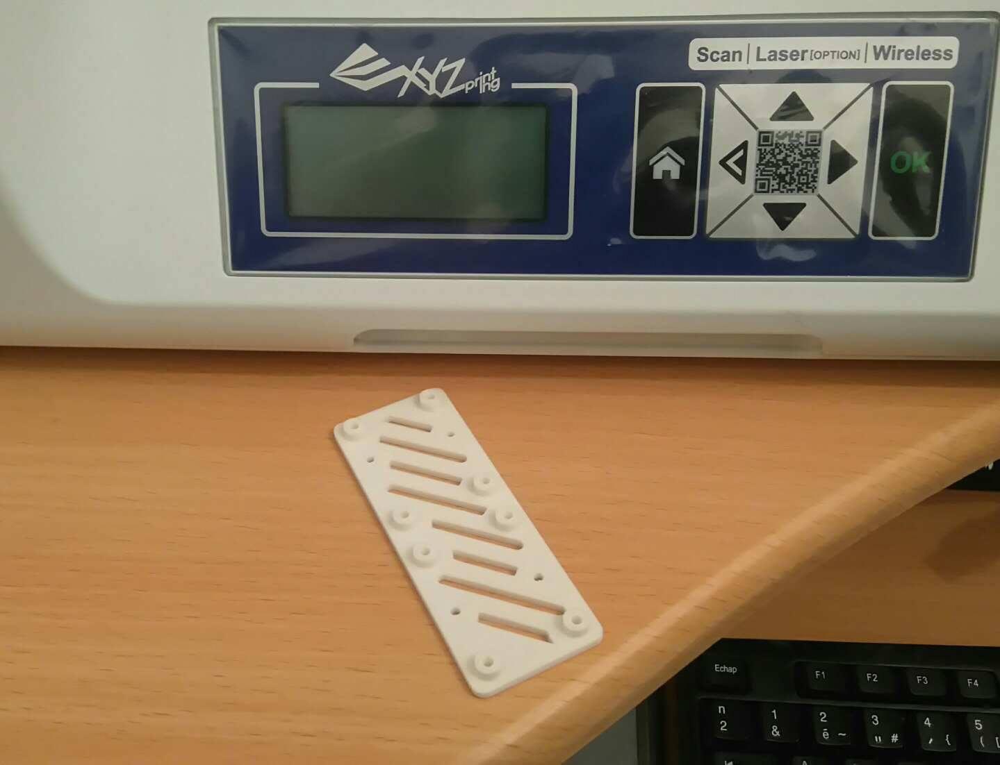

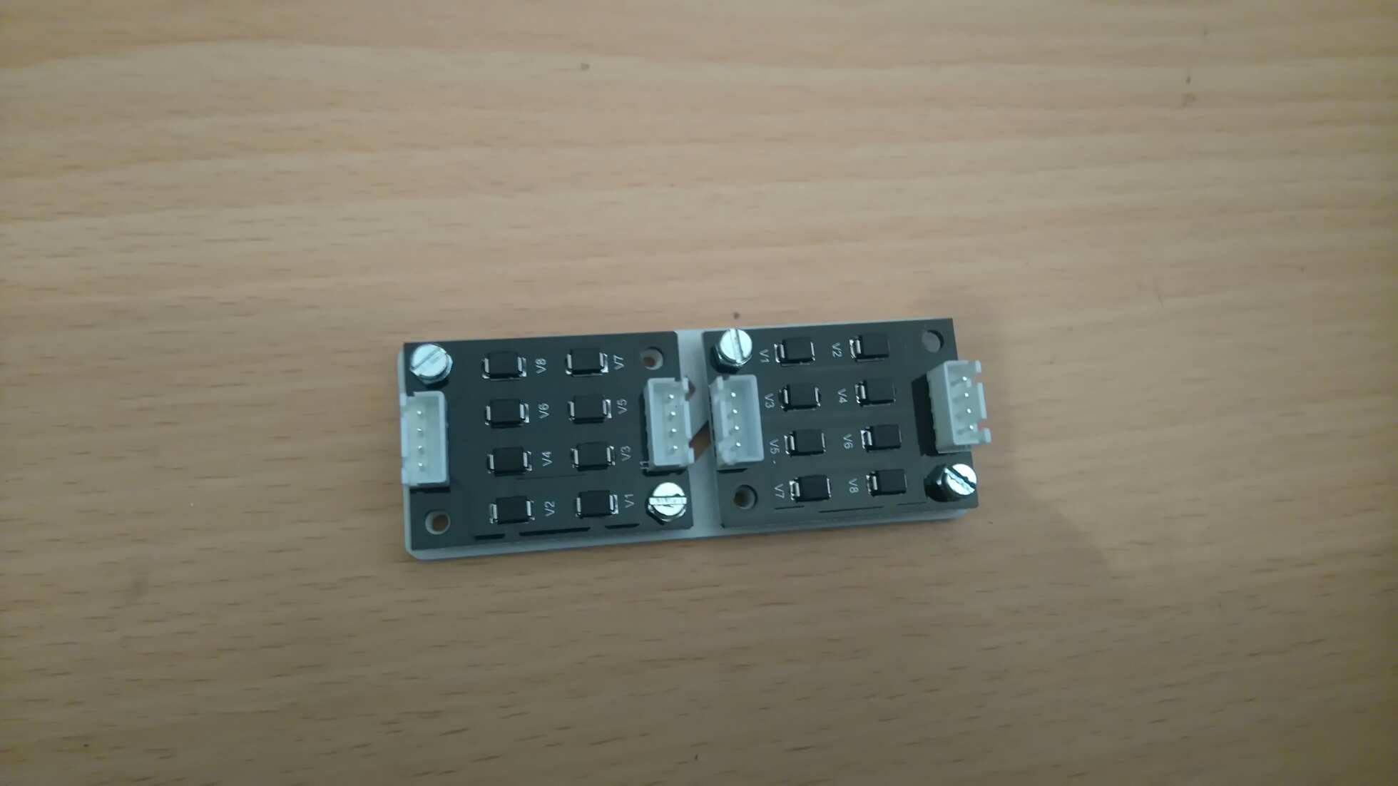

Murdock Posté(e) Janvier 3, 2019 Partager Posté(e) Janvier 3, 2019 Bonjour à tous, Petit tuto rapide pas d'une utilité absolue vu la simplicité de l'opération mais qui vous permettra de profiter de mon support de montage assez pratique. Comme toujours, soyez prudents et méthodique. Vous réalisez cette modification sous votre entière responsabilité. Je ne serez pas responsable des dommages occasionnés à votre machine, à votre bureau, de votre éventuel décès si vous ne retirez pas la prise, de toute dispute avec votre conjoint ! (si si, le fameux : Tu vois je t'avais dis de pas le faire !!!) ... Pour ce faire il vous faudra : - 2 TL-Smoother. (Axes Xet Y) Ceux de la marque BIGTREETECH sont parfaitement compatible avec les fixation du support. - Le support imprimé. SuppTL_E5_Rev2.stl - 10 Vis M3*6. Etape 1 Prenez le support imprimé et vissez sur ce dernier à l'aide de 8 vis M3*6 les 2 TL-Smoother. Etape 2 Débranchez votre imprimante du secteur et de votre ordinateur et retirez le capot inférieur du compartiment hébergeant l'électronique. (Si je tenais le bip de bip qui a eu l'idée de mettre la porte du compartiment en dessous ...) Etape 3 Positionnez le support à l'intérieur du compartiment entre les deux vis de fixation de ce dernier. Alignez les grilles les 2 troues de fixation supérieurs du support avec la grille d'aération du module. Et vissez 2 vis M3*6 par l'extérieur. Etape 4 Il ne vous reste plus qu'a réaliser le câblage. Débranchez les câbles en provenance des moteurs X et Y de la carte mère. (Attention ces dernier sont bloqués à la colle chaude) Rebranchez celui Y sur le 1er Smoother. (Borne la plus proche de la carte mère) Rebranchez celui X sur le second Smoother. (Borne la plus éloignée de la carte mère) Connectez un petit câble de raccordement entre la borne libre du 1er smoother et la borne Y de la carte mère. Connectez un petit câble de raccordement entre la borne libre du second smoother et la borne X de la carte mère. Etape 6 On revérifie son montage ! Etape 7 On remonte la trappe d'accès du module. Etape 8 Enjoy ... Bons prints à tous. 1 Lien vers le commentaire Partager sur d’autres sites More sharing options...
Labrax Posté(e) Janvier 3, 2019 Partager Posté(e) Janvier 3, 2019 Salut ! @Murdock un GRAND MERCI à toi, ça va m'être utile juste te dire que moi j'ai pris ce modèle https://www.amazon.fr/gp/product/B0719D5N2V/ref=oh_aui_detailpage_o00_s00?ie=UTF8&psc=1 Je le reçois début de semaine prochaine mais je vais imprimer ta modé ce soir. Cordialement et encore Merci Lien vers le commentaire Partager sur d’autres sites More sharing options...

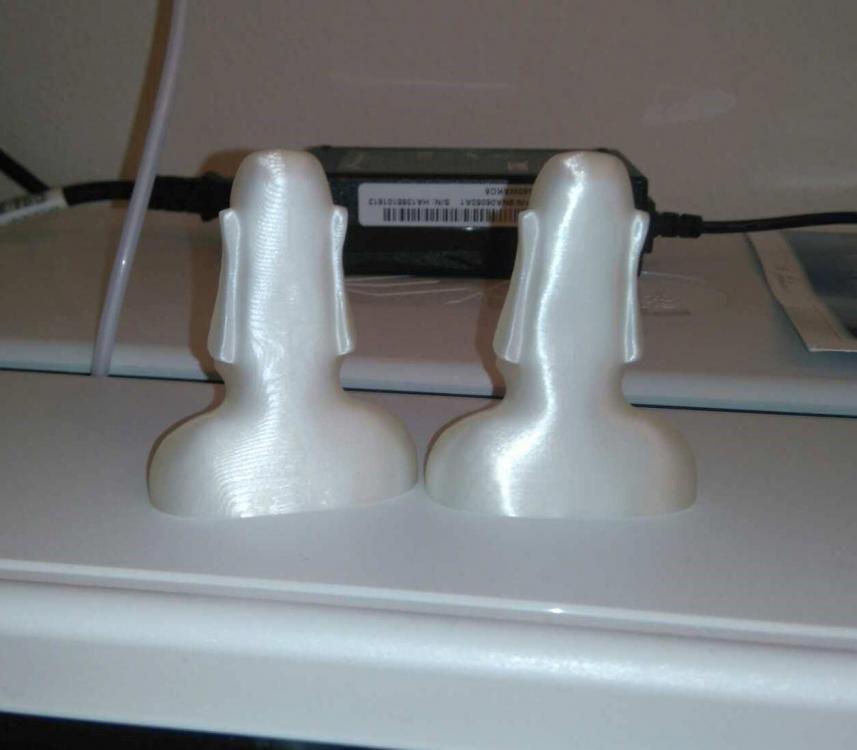

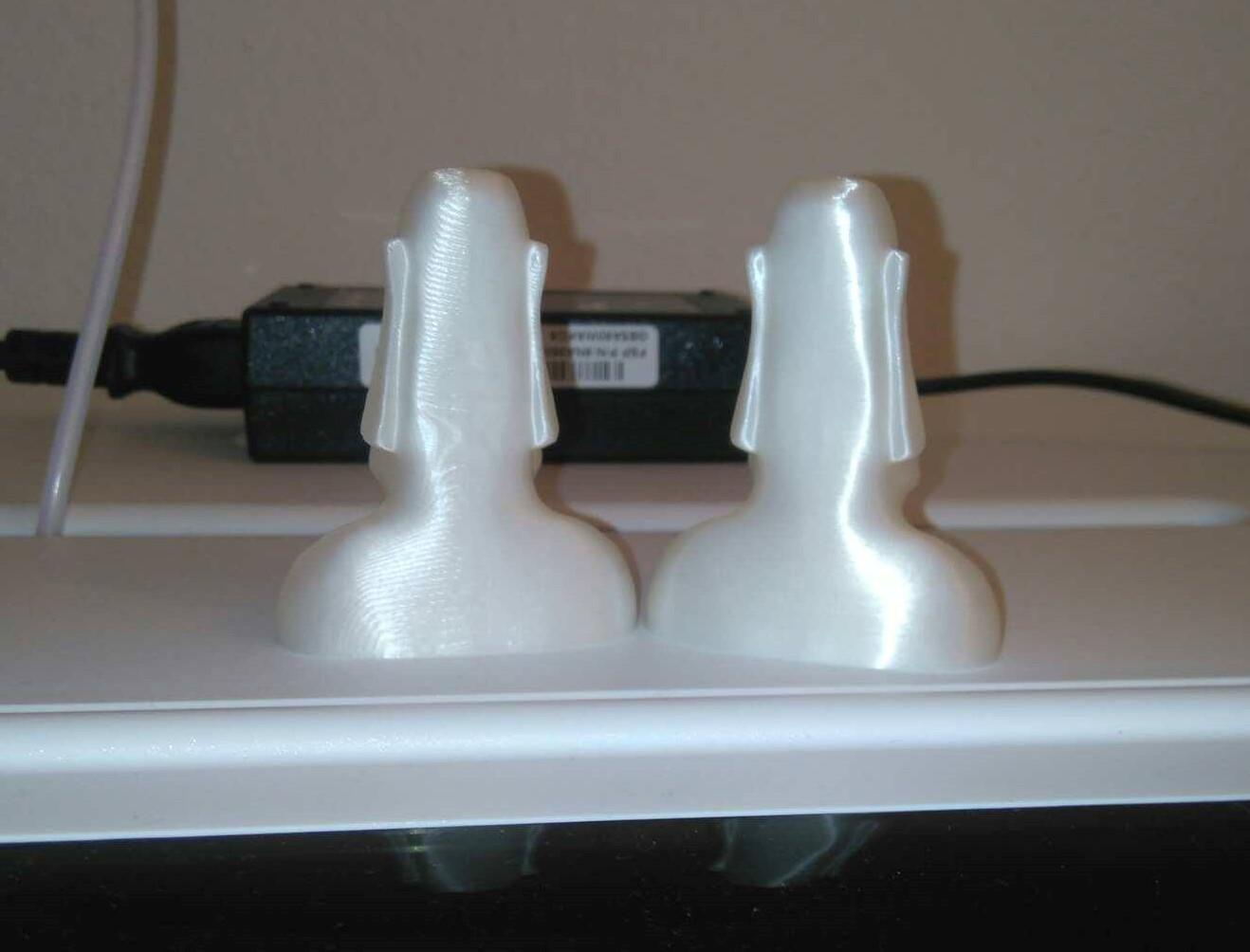

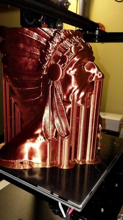

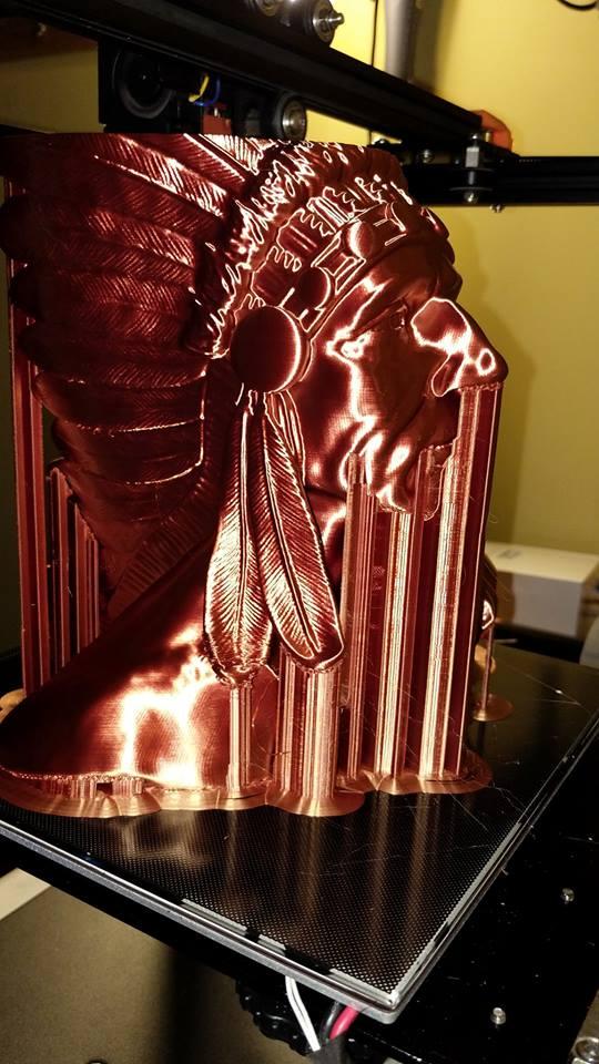

Murdock Posté(e) Janvier 3, 2019 Auteur Partager Posté(e) Janvier 3, 2019 il y a 57 minutes, Labrax a dit : j'espère que le test sera concluant byzzz Pour te rassurer, je viens de faire les photos à l'arrache avec mon tel : Sans : Avec : Plutôt concluant non ? 1 Lien vers le commentaire Partager sur d’autres sites More sharing options...
Labrax Posté(e) Janvier 3, 2019 Partager Posté(e) Janvier 3, 2019 il y a 15 minutes, Murdock a dit : Plutôt concluant non ? Clairement concluant !! C'est super ! J'ai eu peur qu'il fallait un troisième sur E alors que le support imprimé en prend deux lol en tout cas bravo c'est la seule chose qui manquée car elle imprime bien cette bécane d'ailleurs ton benchy est nickel. Merci Lien vers le commentaire Partager sur d’autres sites More sharing options...

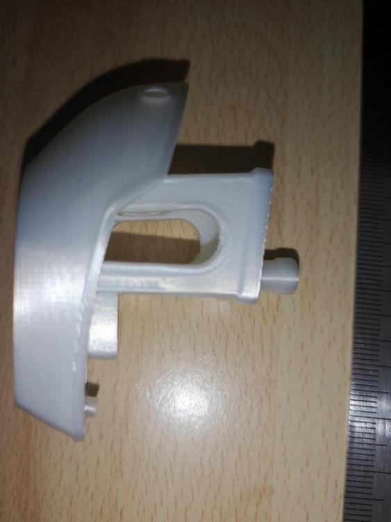

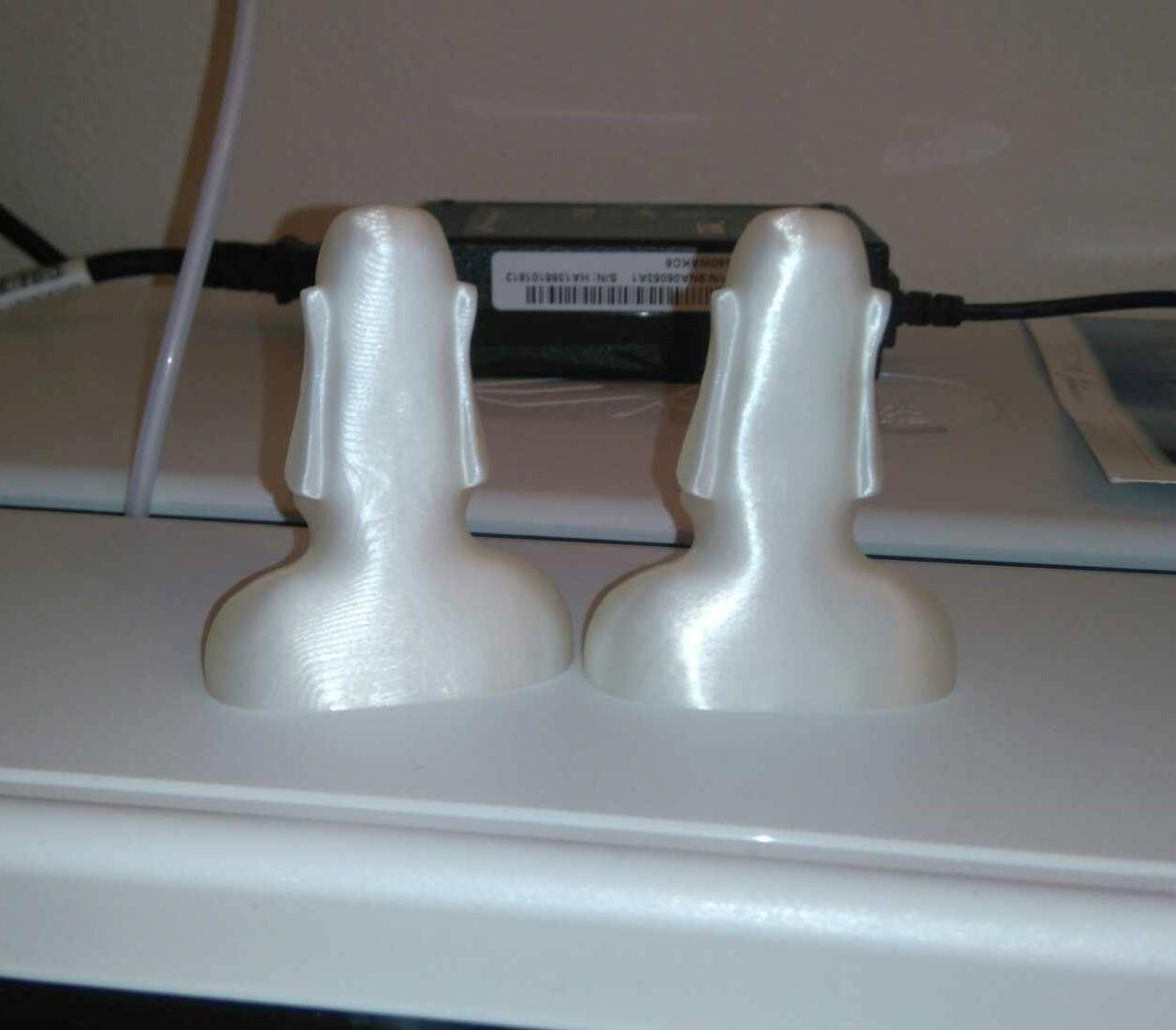

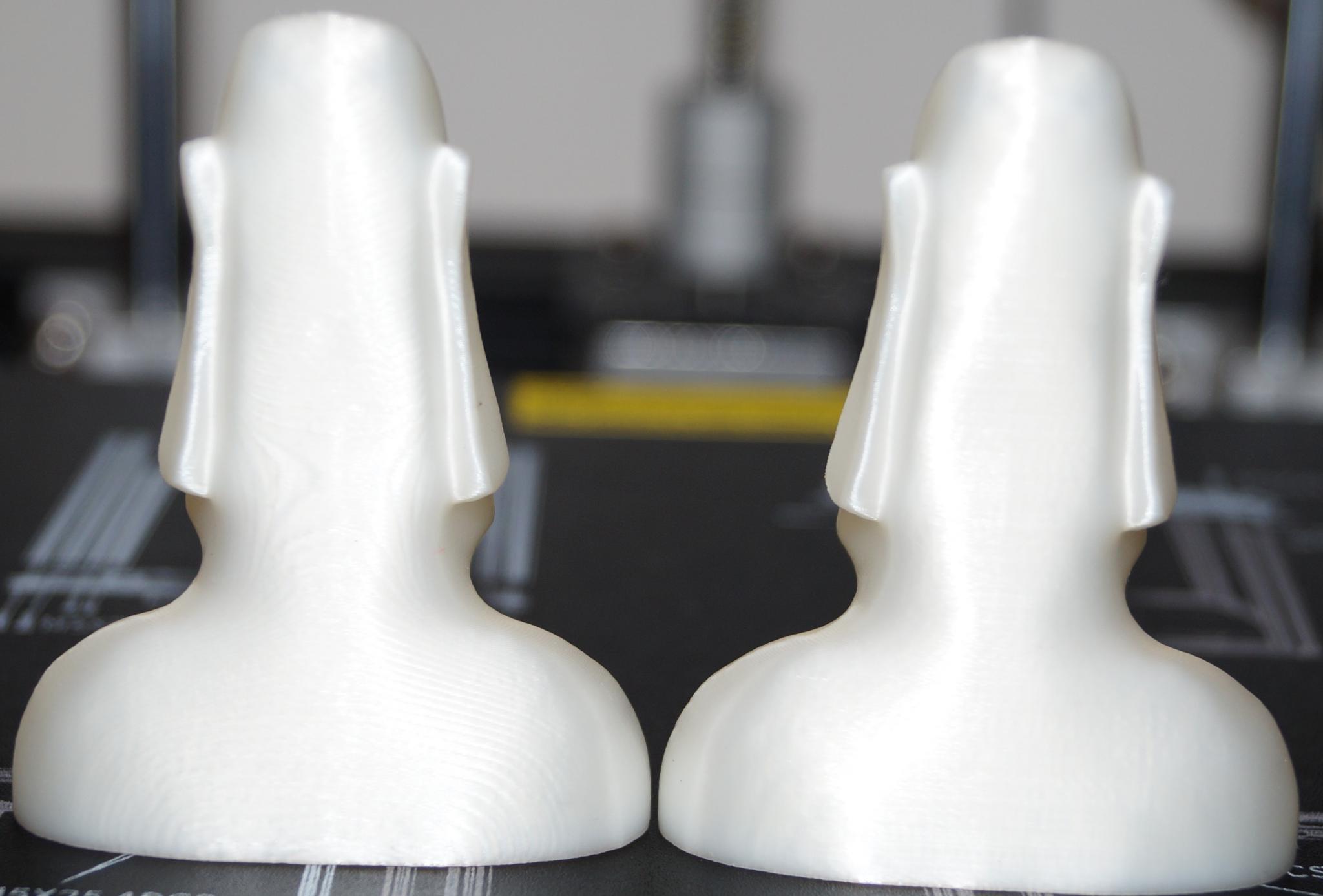

Dragon Posté(e) Janvier 5, 2019 Partager Posté(e) Janvier 5, 2019 (modifié) j'aurais été curieux de voir avant et après l'ajout pour voir la reel difference ^^ Sous différent angle et avec la même lumière Modifié (le) Janvier 5, 2019 par Dragon Lien vers le commentaire Partager sur d’autres sites More sharing options...
Murdock Posté(e) Janvier 6, 2019 Auteur Partager Posté(e) Janvier 6, 2019 Le 05/01/2019 at 15:11, Dragon a dit : j'aurais été curieux de voir avant et après l'ajout pour voir la reel difference ^^ Opps je l'vais fait mais dans un autre post. Sans : Avec : Lien vers le commentaire Partager sur d’autres sites More sharing options...
Dragon Posté(e) Janvier 6, 2019 Partager Posté(e) Janvier 6, 2019 oui c'est parce que je voyais pas les details avec les photos plus haut ce sont les même ici ^^ Lien vers le commentaire Partager sur d’autres sites More sharing options...

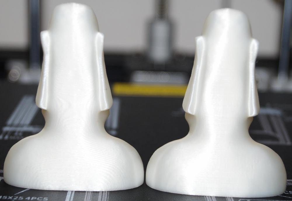

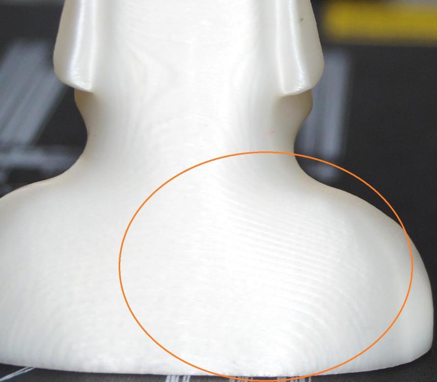

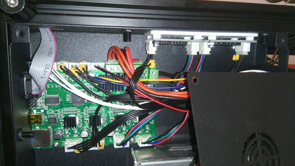

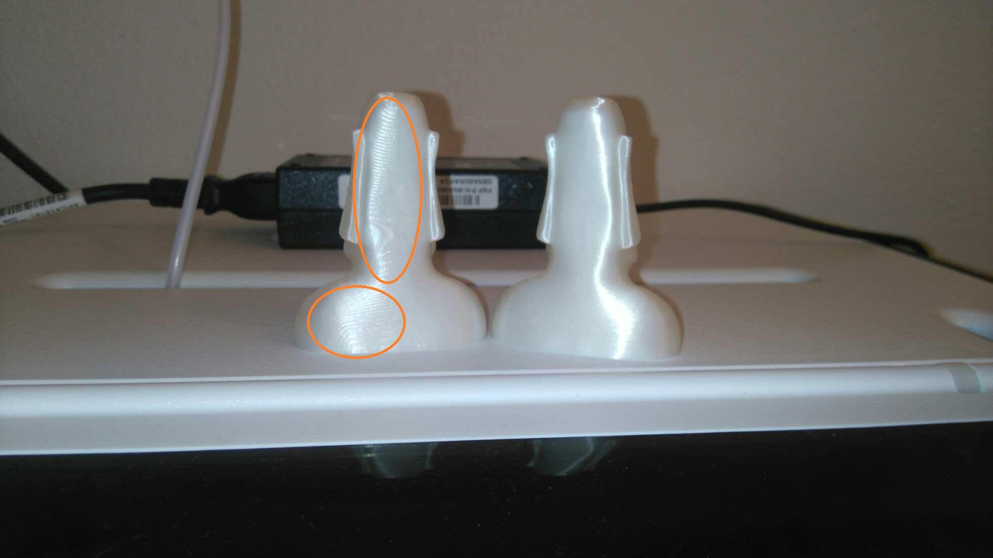

Labrax Posté(e) Janvier 8, 2019 Partager Posté(e) Janvier 8, 2019 Bonsoir, J'ai reçu ce matin mes TL-Smoothers, J'ai suivi à la lettre le tuto @Murdock et tout s'est bien passé, c'est en place et test effectué avec succès... Je n'ai pas trouvé des M3x6 mais plutôt M3x10 du coup j'ai mis des écrous avec pour palier à l'espace... Un truc vraiment chiant comme le dit @Murdock c'est la colle chaude, pour la connectique Y encore ça va, mais la X y'avait la dose lol c’était de la chirurgie pour la libérer.... Je trouve il y 'a même un changement sur le son général des moteurs maintenant.(ou peut-être qu'une impression?) Pour @Dragon d'autres photos Cordialement 3 Lien vers le commentaire Partager sur d’autres sites More sharing options...
Murdock Posté(e) Janvier 8, 2019 Auteur Partager Posté(e) Janvier 8, 2019 On voit clairement le changement ! Mon ender à reçu sa transplantation de carte mère de cr-10s. Tout s'est bien passé. Le montage du blotch est en cours... 1 Lien vers le commentaire Partager sur d’autres sites More sharing options...

Labrax Posté(e) Janvier 10, 2019 Partager Posté(e) Janvier 10, 2019 Salut @Pash Je dirais ça dépend des machines, en tout cas sur l'Ender-5 et (beaucoup d'autres) c'était nécessaire, l'effet peau de saumon était clairement présent malgré des prints parfaits d’ailleurs ça améliore rien du tout appart juste éliminer cette effet...donc ça dépend si tu le remarque sur les prints de ta machine ou pas. En tout cas sur les photos qu'on a posté on peut pas dire qu'il n'y a pas de différences ou d'amélioration Lien vers le commentaire Partager sur d’autres sites More sharing options...
Dragon Posté(e) Janvier 10, 2019 Partager Posté(e) Janvier 10, 2019 (modifié) Il y a 20 heures, Labrax a dit : De rien @Dragon j'ai dû sortir le grand appareil photo reflex LOL Tu opte pour laquelle des Ender la 2? 3? 4? 5? En tout cas tiens nous au ju a+ @Labrax je tourne avec une CR-10 et je viens de convertir madame via une Ender 3 qui tourne vraiment pas mal depuis 4 mois Merci pour la sorti du reflex on voit clairement la difference ! Pour ceux qui ne font pas de post traitement car pas besoin ni de peinture c'est un reel plus je pense. Modifié (le) Janvier 10, 2019 par Dragon Lien vers le commentaire Partager sur d’autres sites More sharing options...

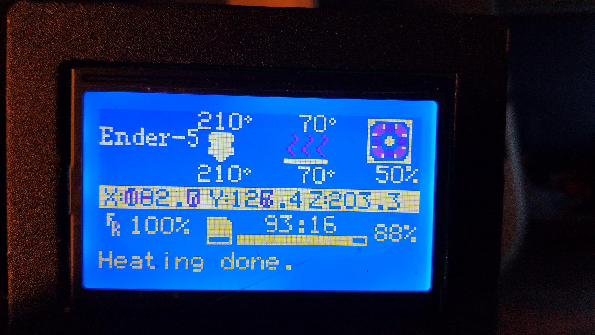

Labrax Posté(e) Janvier 10, 2019 Partager Posté(e) Janvier 10, 2019 ça dépend ce qu'on recherche mais j'aime bien les finitions d'ABS au vapeurs d'acétone sinon avec l'Ender-5 en 0.1 les prints sont vraiment propre et layers quasi invisible à l'oeil nu avec de bons filaments bien sûre, j'ai testé le ngen de colorfab dessus c'est très sympa sinon je poserais des photos petits à petits.. d'ailleurs en parlant de ça je partage un print de Ender-5 qui a circulé sur FB, Impressionnant en tout cas je ne sais si je l'aurais fait lol alors au final plus de 102 Heures pour environ 0.7kg de filaments layer en 0.1 Lien vers le commentaire Partager sur d’autres sites More sharing options...
