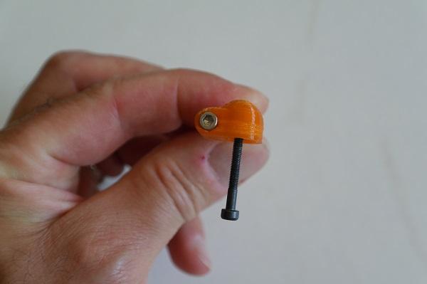

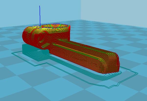

did31 Posté(e) Mars 17, 2018 Auteur Partager Posté(e) Mars 17, 2018 J'ai prévu des vis CHc M2.5x10 la fente que l'on voit sert de référentiel pour la coupe de la bielle, je la monte à l'envers dans l'étau - Avec une fraise de diamètre 5 je viens nettoyer la zone ou vont s'appuyer les têtes de vis - Ensuite je pointe les 2 positions avec un foret à centrer - Je perce 2 trous débouchant diamètre 2.1 - Je coupe la tête de bielle Après il me reste a tarauder la partie bielle à M2.5 et agrandir les trous à 2.5 pour le chapeau, ensuite l'alésage de tête serra fait au tour dans un mandrin 3 mors Denis Lien vers le commentaire Partager sur d’autres sites More sharing options...

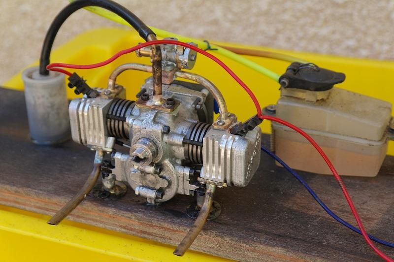

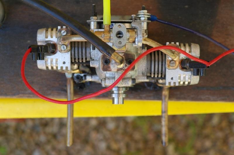

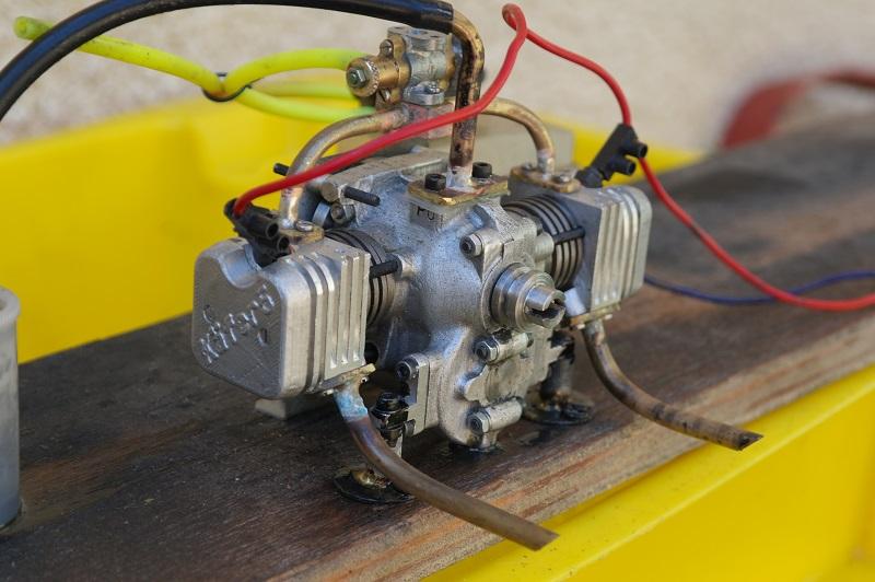

did31 Posté(e) Avril 30, 2018 Auteur Partager Posté(e) Avril 30, 2018 (modifié) Merci de tes encouragements Bon ça y est même si tout n'est pas définitif j'ai quand même fait chanter ce : "Kafer5" https://www.youtube.com/watch?v=JD2vpJBAByA Pour l'instant le carbu n'est pas définitif et il ne possède pas de circuit de ralenti ni de progression et si ça peut aussi faire sourire son venturi de Ø3 est peut être un peu trop gros ! On voit sur la vidéo les tiges de culbus bouger en dessous car je n'ai pas monté les tubes de protection, la boite de pellicule photo sert à recueillir les 2 à 3cc d'huile que je mets dans le carter pour les premier démarrage, ensuite le peu d'huile qui passe par les pistons suffira à lubrifier le bas moteur mais au début l'huile que je met ressort par le reniflard. Donc voila il y a encore du boulot mais les débuts sont prometteur et permettent de valider la conception et pas mal de pièces Denis Modifié (le) Avril 30, 2018 par did31 4 Lien vers le commentaire Partager sur d’autres sites More sharing options...

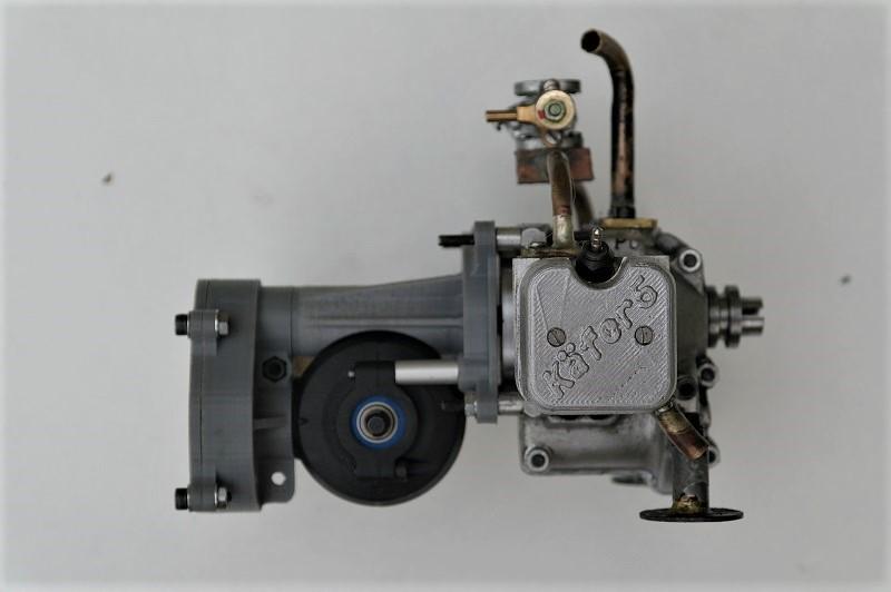

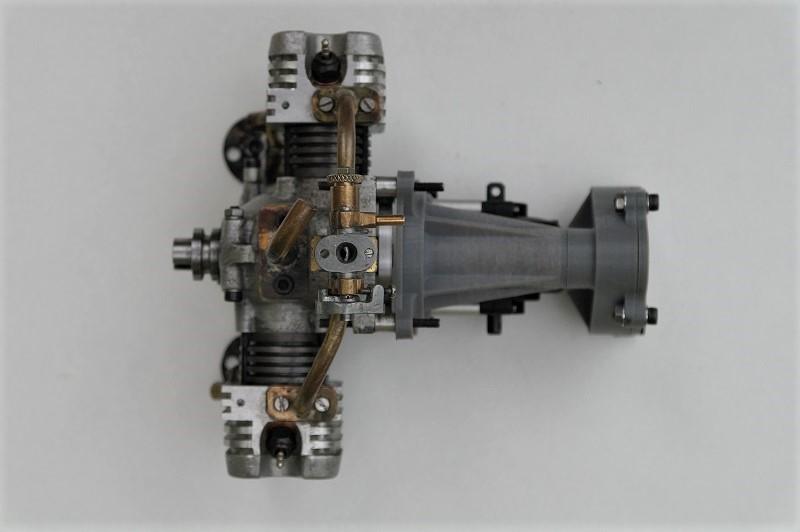

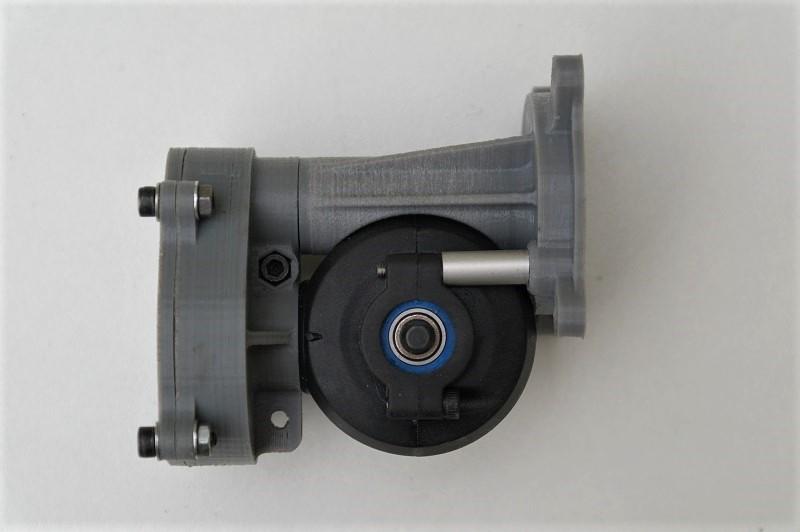

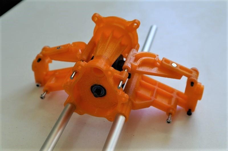

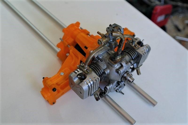

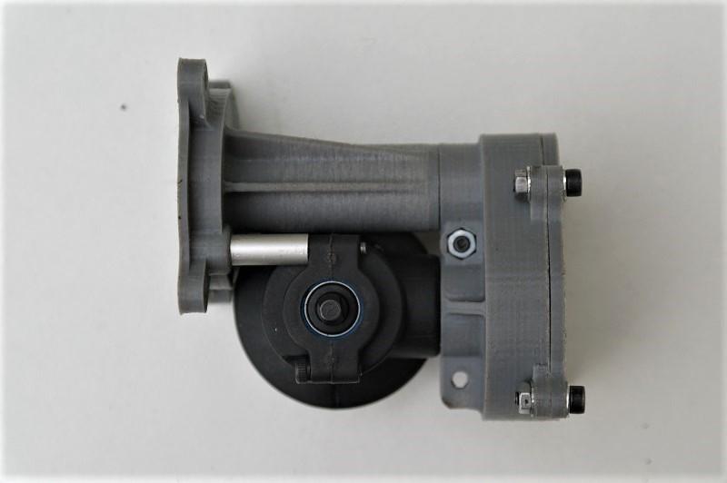

did31 Posté(e) Mai 29, 2018 Auteur Partager Posté(e) Mai 29, 2018 Quelque nouvelles de l'étude de la partie transmission : Au départ je voulais récupérer l'intérieur d'un différentiel Traxxas mais après mure réflexion je me suis dit pourquoi pas le garder tel quel, ça évitera des usinages compliqués entre le pignon d'attaque et la couronne conique, j'en profite pour reprendre 2 vis de fixations de ce différentiel, l'ensemble est assez rigide et pourra même rester en impression PLA. Bon pour l'instant c'est provisoire ça serait mieux en impression noire, à gauche il y aura 2 engrenages pour la transmission primaire, le 2ème étage de réduction serra assurée par le différentiel lui même qui a un rapport de 2.85, avec des pignons au module de 1mm je pourrais jongler entre un rapport total de 8 à 11 dépendant de l'usage piste ou off-road et du diamètre des roues de Ø85 à Ø105 De l'autre coté En place sur le moteur ce qui donnera un ensemble motopropulseur käfer5 complet Après réflexion je vais améliorer tout ça pour que la boite et le moteur participent à la rigidité du châssis, le frein unique prendra sa place derrière le couvercle de boite et aura aussi une prise de force pour passer en option en 4x4 sans différentiel central, enfin bon je vais voir pour que ça soit le plus modulaire possible mais il y a du boulot !!! Denis 1 Lien vers le commentaire Partager sur d’autres sites More sharing options...

mikebzh44 Posté(e) Mai 30, 2018 Partager Posté(e) Mai 30, 2018 Superbe réalisation !! Tu n'as pas peur que le moteur transmette trop de chaleur à ton PLA qui pourrait ramollir et se déformer ? Lien vers le commentaire Partager sur d’autres sites More sharing options...
did31 Posté(e) Mai 30, 2018 Auteur Partager Posté(e) Mai 30, 2018 Merci de votre intérêt pour ce projet C'est surement le 1er carter de boite en forme de trompette qui aura le plus a souffrir de la chaleur si chaleur il y a car la chaleur devrait plus se concentrer sur les culasses et puis une turbine Porsche est prévue, en montant le carter avec des rondelles nylon ça devrait pas mal l'isoler déjà, après on verra bien au pire la pièce serra à refaire en alu ou en ABS par une âme charitable ! Le plus important dans un premier temps étant de valider la géométrie et aussi surtout le rapport de transmission Denis Lien vers le commentaire Partager sur d’autres sites More sharing options...

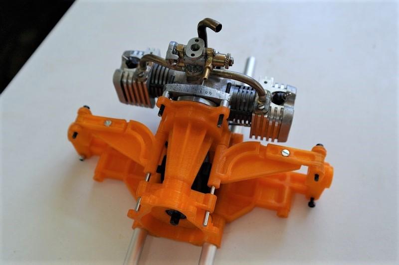

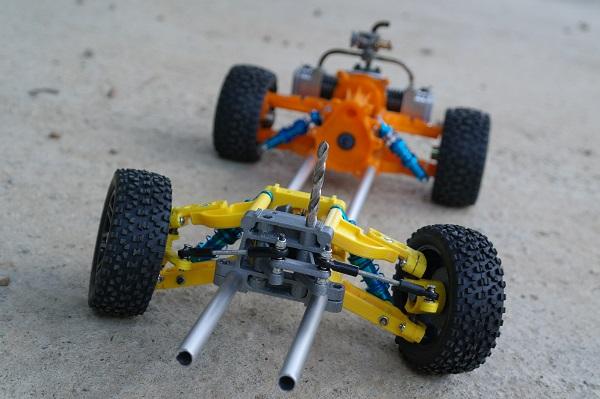

did31 Posté(e) Juin 23, 2018 Auteur Partager Posté(e) Juin 23, 2018 (modifié) Bon voila j'ai modifié les pièces pour y ajouter la fixation du triangle supérieur et aussi l'ancrage de l'amortisseur Vue de dessous un réglage de carrossage est prévu, quand au pincement à mon avis ça ne va pas servir vu que le moteur va bien appuyer sur les roues arrières Maintenant ou c'est plus original c'est que la boite et le moteur vont servir de traverses aux tubes du châssis qui eux même vont articuler les triangles inférieur donc tout le monde tient tout le monde avec un minimum de pièces, je n'ai pas monté les amortisseurs car ceux que j'ai sont trop longs J'ai vu que je pouvais facilement rajouter une cloison entre le moteur et ce train arrière, par exemple cette cloison pourrait être en circuit imprimé Bon voila j'espère être aussi inventif sur le train avant, déjà vous avez compris que les triangles avant vont aussi se prendre sur ces même tubes alu Après vous allez me dire que certains on déjà fait des amortisseurs en 3D, je les vu, je ne suis par forcément partisan du tout imprimé 3D mais ce projet en serra quand même riche Toutes ces pièces imprimées m'on l'air d'avoir une bonne résistance tout en étant très légère, là j'utilise pour les essais du FILO 3D mais je le trouve trop cassant, les pièces définitivent seront faite en Octofiber qui me semble rigide mais aussi souple à pouvoir absorber les chocs Denis Modifié (le) Juin 23, 2018 par did31 3 Lien vers le commentaire Partager sur d’autres sites More sharing options...

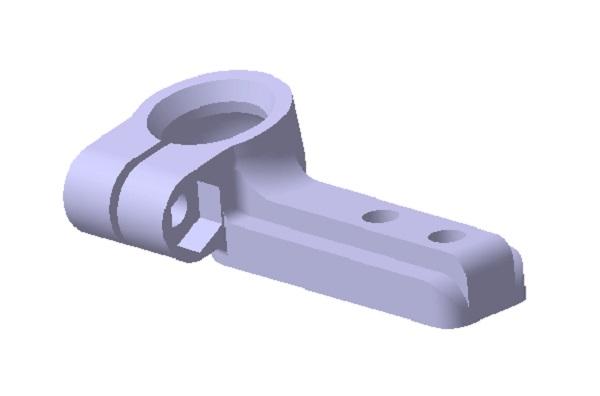

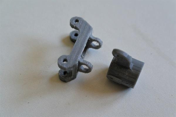

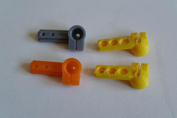

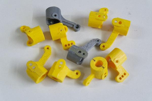

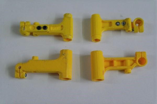

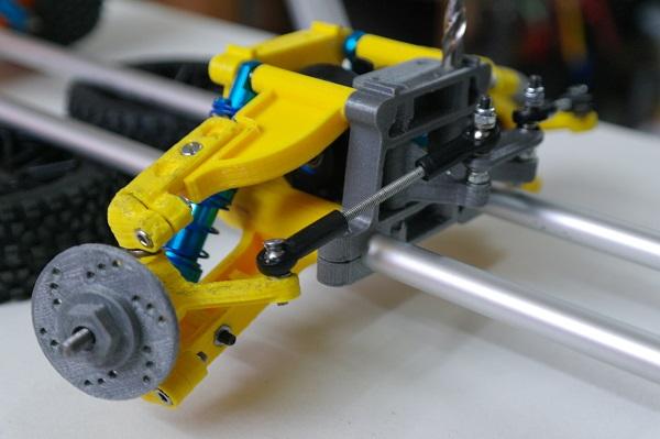

did31 Posté(e) Juillet 29, 2018 Auteur Partager Posté(e) Juillet 29, 2018 (modifié) Bon j'ai commencé le train avant, Au début j'ai voulu commencer sur du traditionnel J'ai donc fait un ensemble porte fusée et fusée mais du coup le porte fusée est trop fragile et c'est difficile d'avoir les couches orientées bien à plat dans toutes les directions, il y a toujours des parties qui vont travailler dans le sens de séparation des couches. Donc je suis parti dans une autre direction en faisant des rotules maison dont la tête est déjà orientée de l'angle de chasse pour avoir plus de liberté de mouvement Les rotules sont imprimées avec la face du dessous bien à plat en haut et la partie haute de la rotule est supportée d'ou son aspect moins net l'ensemble monté avec des billes en inox Ø10 dont j'ai fait un taraudage M3 borgne dedans, ce ne fut pas si facile car le foret ne voulait pas mordre dans les billes sur le tour, qu'importe une première fois je les ai chauffées au chalumeau à l'orange puis laissées refroidir tranquillement mais rien ni faisait car les billes devaient se retremper à l'air, j'ai ensuite essayé juste avec une lampe à souder de juste les porter au rouge sombre et là c'était possible, il faut cependant avoir des forêts et taraud en HSS-E (Cobalt). Après j'ai l'impression que ces billes mêmes détrempées redurcissent, un bille détrempée la veille redeviendra bien dure, il faut donc faire les taraudages dans les heures qui suivent, ensuite il ne reste qu'a repolir les billes avec un feutre sur Dremel et pâte à polir On ne voit pas bien mais dans les rotules il y a un hexagone pour recevoir une vis CHc M3x12 et un écrou M3 Nylstop comme ça on peut monter la rotule et aussi régler son jeu Denis Modifié (le) Juillet 29, 2018 par did31 2 1 Lien vers le commentaire Partager sur d’autres sites More sharing options...

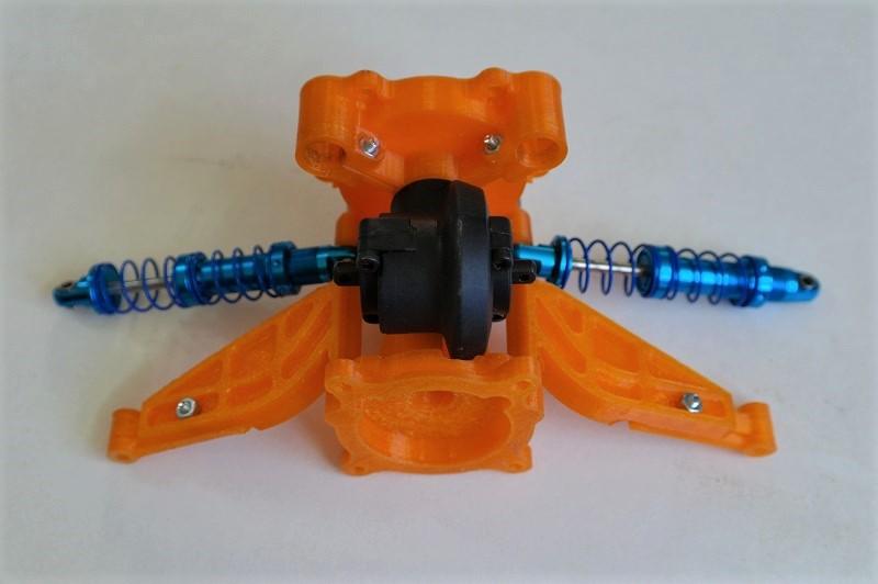

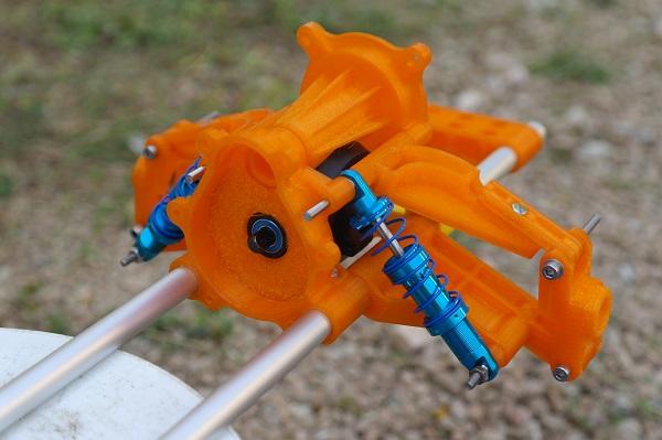

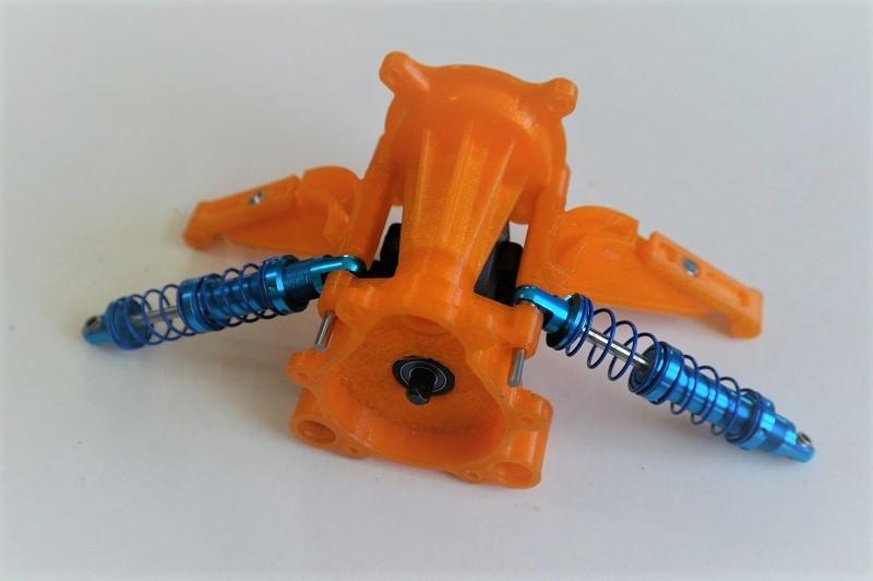

did31 Posté(e) Aout 12, 2018 Auteur Partager Posté(e) Aout 12, 2018 Il y a 7 heures, peps a dit : Question: As tu un autre post ou on peut suivre la réalisation mécanique de ton Kafer 5 ? Merci. Hello peps, Non pour l'instant pas de post d'usinage pour ce Kafer5 ça serra pour plus tard quand j'en referai d'autres "série", sur usinages.com histoire de ne pas polluer ici Ha oui j'avais oublié de montrer le train arrière avec les amortisseurs, il y a une pièce que j'appelle le Nounours(Guimauve) et une autre la trompette Denis 1 Lien vers le commentaire Partager sur d’autres sites More sharing options...

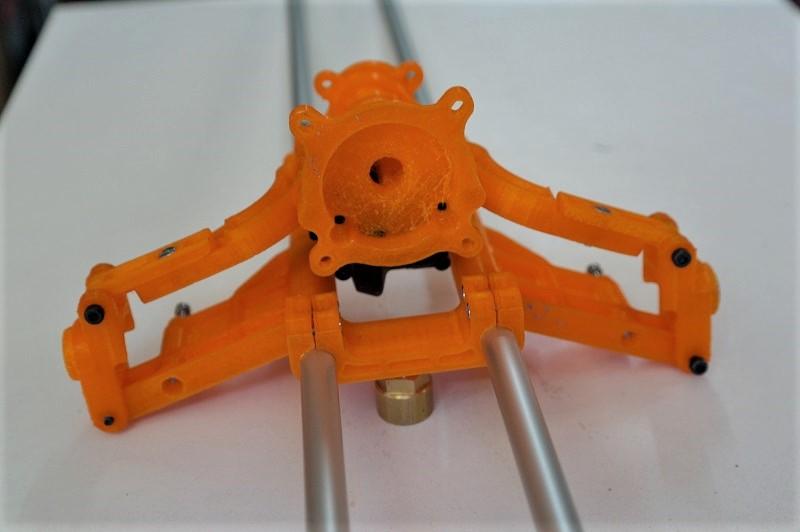

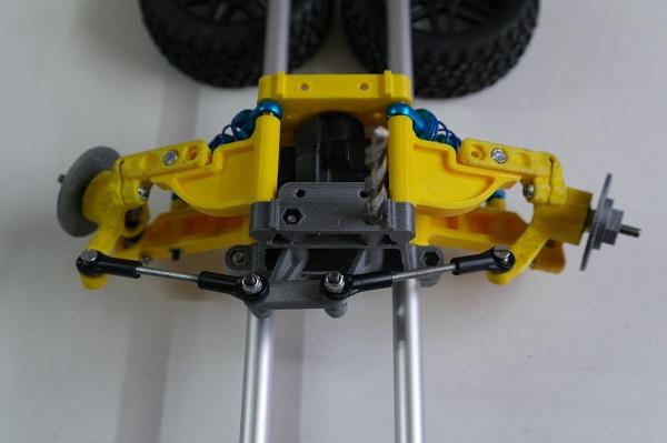

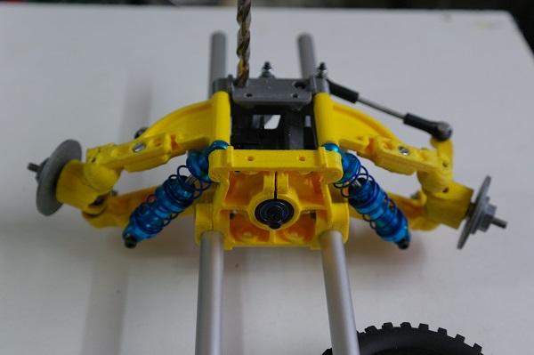

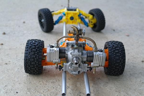

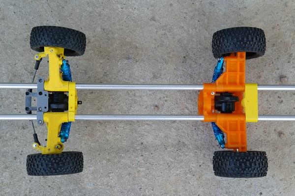

did31 Posté(e) Juin 4, 2019 Auteur Partager Posté(e) Juin 4, 2019 Hello, Je ne donne pas souvent de nouvelles mais il faut dire aussi que c'est un sujet de longue haleine surtout que j'ai pas mal ramé à faire un train avant correct car j'avais un soucis d'Ackermann inversé que j'avais du mal à résoudre ma roue extérieure tournait plus que ma roue intérieure et c'était d'autant plus difficile à résoudre que le différentiel avant me recule toute la tringlerie, voici un aperçu de mes essais de pivots avant et encore il n'y a pas tout ! J'ai aussi incorporé la rotule dans les triangles inférieur pour laisser de la place aux futurs cardans, bien sur je garde la rotule supérieure ajustable pour agir sur le carrossage Le train avant prend forme, ne tenez pas compte des couleurs utilisées ni du forêt en axe provisoire ! Je voulais articuler les 2 biellettes sur le même pivot mais ça ne fonctionnait pas alors je me suis inspiré de ce qui se faisait en modélisme et fait un parallélogramme J'en ai profité avec les hexagones de 17mm ou viennent les roues pour aussi faire de faux disques ce qui fera plus beaux avec des jantes ajourées Le châssis tient maintenant sur ses 4 roues, je n'ai pas monté mais prévu une cloison isolante entre le moteur et le pont arrière Merci de votre patience, Denis 6 Lien vers le commentaire Partager sur d’autres sites More sharing options...
