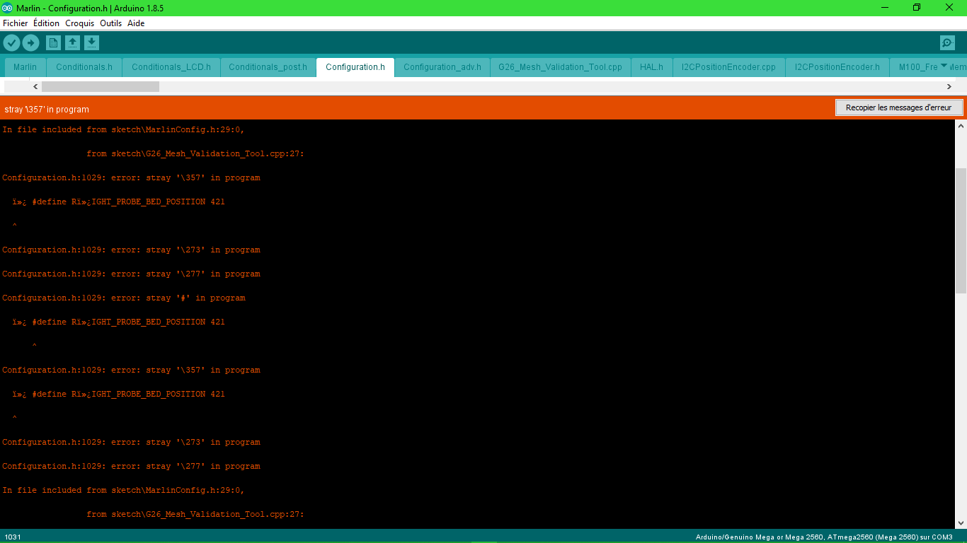

lion02 Posté(e) Janvier 5, 2019 Partager Posté(e) Janvier 5, 2019 il y a 53 minutes, stefone a dit : il va de soit que j'ai aussi changé la valeur de mon bed size ici aussi,ais-je bien fait? j'ai quand meme l'erreur avec ou sans mais faut-il aussi que ces valeur bed size soient en corrélation avec la section homing ou bltouch? //@section machine // The size of the print bed #define X_BED_SIZE 480 #define Y_BED_SIZE 480 // Travel limits (mm) after homing, corresponding to endstop positions. #define X_MIN_POS 0 #define Y_MIN_POS 0 #define Z_MIN_POS 0 #define X_MAX_POS X_BED_SIZE #define Y_MAX_POS Y_BED_SIZE #define Z_MAX_POS 500 #define Z_SAFE_HOMING et plus bas //@section homing #if ENABLED(Z_SAFE_HOMING) #define Z_SAFE_HOMING_X_POINT 480 #define Z_SAFE_HOMING_Y_POINT 480 #endif jusqu'ici est ce bon aussi? #define Z_SAFE_HOMING #if ENABLED(Z_SAFE_HOMING) #define Z_SAFE_HOMING_X_POINT ((X_BED_SIZE) / 2) // X point for Z homing when homing all axes (G28). #define Z_SAFE_HOMING_Y_POINT ((Y_BED_SIZE) / 2) // Y point for Z homing when homing all axes (G28). #endif Lien vers le commentaire Partager sur d’autres sites More sharing options...

lion02 Posté(e) Janvier 5, 2019 Partager Posté(e) Janvier 5, 2019 #define R IGHT_PROBE_BED_POSITION 421 Lien vers le commentaire Partager sur d’autres sites More sharing options...
lion02 Posté(e) Janvier 5, 2019 Partager Posté(e) Janvier 5, 2019 #define LEFT_PROBE_BED_POSITION 59 #define RIGHT_PROBE_BED_POSITION 421 #define FRONT_PROBE_BED_POSITION 6 #define BACK_PROBE_BED_POSITION 479 Lien vers le commentaire Partager sur d’autres sites More sharing options...
stefone Posté(e) Janvier 5, 2019 Auteur Partager Posté(e) Janvier 5, 2019 je te remercie.jusque là j'ai toujours l'erreur grrrr Lien vers le commentaire Partager sur d’autres sites More sharing options...
stefone Posté(e) Janvier 5, 2019 Auteur Partager Posté(e) Janvier 5, 2019 je ne sais pas si cela à un lien mais on peut voir dans l'erreur (cee n'est qu'une partie) que seule l'intitulé de l'erreur (#define RIGHT_PROBE_BED_POSITION 421) est la seule ligne avec des caractère bizarre? ce ne serait pas lié simplement à une bibliotheque manquante? Lien vers le commentaire Partager sur d’autres sites More sharing options...

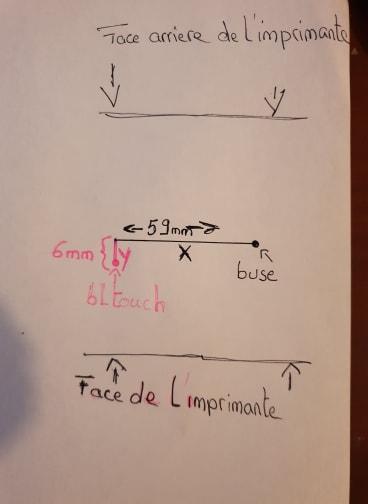

stefone Posté(e) Janvier 5, 2019 Auteur Partager Posté(e) Janvier 5, 2019 j'ai donc changé dertaines valeurs qui ont l'air cohérentes lors de la vérif mais j'ai une erreur sur la valeur de cette ligne 1030 #define #define FRONT_PROBE_BED_POSITION.voici les valeurs que la verif valide avec l'erreur en orange: // Set the boundaries for probing (where the probe can reach). #define LEFT_PROBE_BED_POSITION 60 #define RIGHT_PROBE_BED_POSITION 439 #define FRONT_PROBE_BED_POSITION +6 ou -6 error,+7 ou -7 erreur aussi #define BACK_PROBE_BED_POSITION 493 j'ai remis les lignes:#define BED_SIZE 500 pour x,y et z puisqu'apparemment marlin se cale sur les valeurs (mesures) enregistrées.pour la derniere erreur je pense mal m'y prendre pour les mesures donc si quelu'un a un shéma que je pourrai suivre pour prendre mes cotes correctement ce serait cool!.merci merci merci!! Lien vers le commentaire Partager sur d’autres sites More sharing options...
stefone Posté(e) Janvier 5, 2019 Auteur Partager Posté(e) Janvier 5, 2019 petit rappel en dessin ce sera peut etre plus explicite.à savoir que je me perd sur les valeurs positive (+) ou negative (-) et je doute de mes mesures et références. Lien vers le commentaire Partager sur d’autres sites More sharing options...
