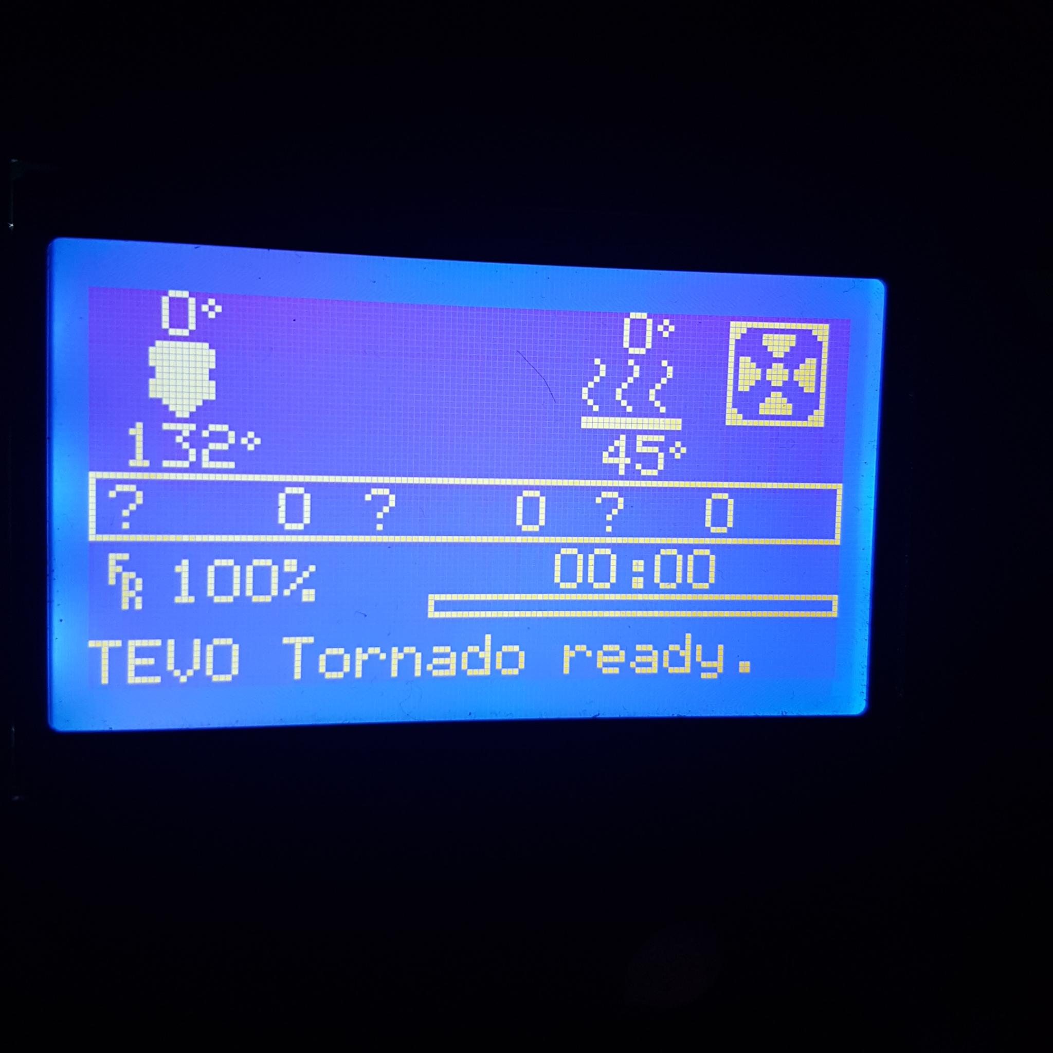

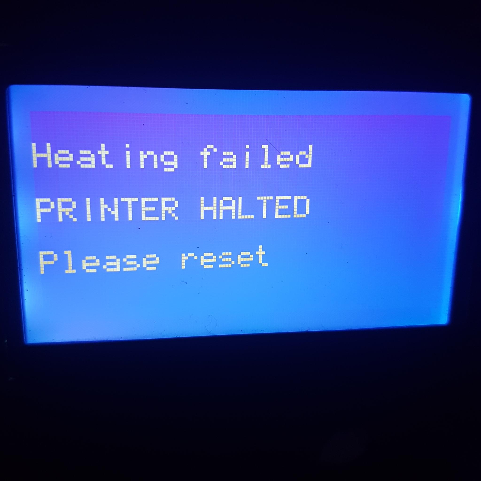

fab42160 Posté(e) Janvier 5, 2019 Partager Posté(e) Janvier 5, 2019 Bonjour, je suis nouveau dans le forum, j'ai une Tevo Tornado depuis environ 1 an sans problèmes majeurs, en même temps je dirai tant mieux car en mécanique ça va à peu près mais arduino : on dirai une poule qui a trouvé un couteau ! depuis quelques jours je suis en galère car dès que je mets l'imprimante sous tension, j'ai des températures de buse et de bed qui sont erronées qui s'affichent, et si je veux contrôler la température de ces derniers en mettant par exemple : 150° pour la buse et 50° pour le bed, j'ai le message : heating failed printer halted please reset voir les photos j'ai upgradé l'imprimante en version 1.1.8 mais toujours pareil !! si quelqu'un connait ce problème ou y a été confronté, je suis preneur de tous les conseils que vous pourrez me donner ! merci par avance ! Lien vers le commentaire Partager sur d’autres sites More sharing options...

Ami-Tornado Posté(e) Mai 19, 2019 Partager Posté(e) Mai 19, 2019 J'ai le même probléme a part que ma première ligne est:Err: MAXTEMP En plus des l'allumage du boitier de contrôle on entends le ventilo se mettre en marche alors que celui démarre quand on à lancé la pré-chauffe END+Bed. J'avais remarqué depuis deux ou trois jours un changement de bruit de fond dans le boitier (+ vers le power supply). Bref je cherche et pour l'instant je vais changer la sonde et la résistance de chauffe. On verra aprés si ça change quelque chose A+ Lien vers le commentaire Partager sur d’autres sites More sharing options...
fatlip Posté(e) Mai 28, 2019 Partager Posté(e) Mai 28, 2019 Alors, tu as changé la sonde et le problème a été solutionné ? Merci Lien vers le commentaire Partager sur d’autres sites More sharing options...
Pascal03 Posté(e) Mai 28, 2019 Partager Posté(e) Mai 28, 2019 J'ai eu le problème sur la ANET A8 : c'était un fil dessoudé sur une patte de la thermistance. lorsque la soudure ne faisait plus contact, résistance infinie et l'imprimante se met en sécurité avec ce message d'erreur Pendant la chauffe, bouger (pas trop, avec un bâtonnet en bois pour ne pas se brûler ) les fils au niveau de la tête, vers les enroulements d'isolants. si ça met l'imprimante en défaut c'est diagnostiqué. Pour ma part j'ai ressoudé : mais c'est un travail minutieux que j'ai pu faire car je possède une bonne loupe binoculaire. Sans loupe c'est galère car c'est vraiment minuscule, c'est peut-être plus simple de changer la thermistance, vu le prix. Pascal Lien vers le commentaire Partager sur d’autres sites More sharing options...
multibegbeg Posté(e) Mai 10, 2020 Partager Posté(e) Mai 10, 2020 Salut a tous , j ai aussi le même problème une variation de la température pendant le print et le print s arrête directement au bout de quelque minute avec les ecrit sur l ecran , a l arrêt il ne ce passe rien la température est stable , donc a ce que j ai compris ça viendrais de la thermistance changer c est bien ça !! merci Lien vers le commentaire Partager sur d’autres sites More sharing options...
multibegbeg Posté(e) Mai 10, 2020 Partager Posté(e) Mai 10, 2020 OK , j ai changer la thermistance , ça alaire de fonctionner depuis un moment température stable ! ok c est bon printe fini autre souci mon chariot ce dirige a droite !! a la place d aller a gauche sur le contacte ! ? ci vous savais régler ce probleme .merci Lien vers le commentaire Partager sur d’autres sites More sharing options...
