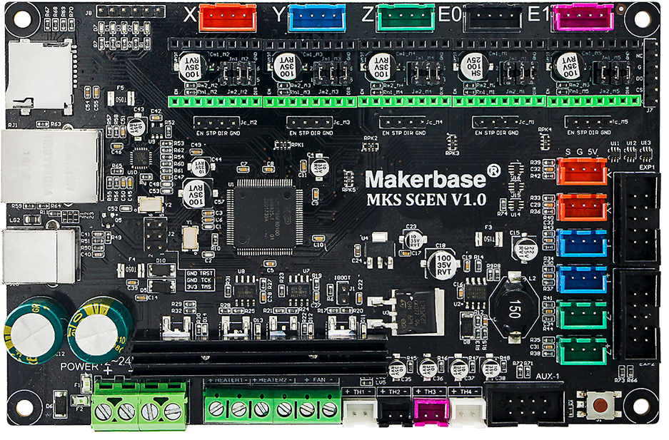

Je viens de découvrir la MKS SGEN v1.0 c'est la nouvelle carte de chez Makerbase
Cette carte 32bits est pratiquement identique à la MKS SBASE mais celle ci ne comporte pas de drivers soudés, en effet de nombreuses personnes étaient rebutés par la SBASE pour cette raison
La SGEN supporte les drivers A4988/DRV8825/LV8729/TMC2208/TMC2100, elle fonctionne sous Smoothieware, peut être alimentée en 12 ou 24v
Au niveau des pas contrairement à la SBASE ou on pouvait mettre tous les drivers en 16 ou 32 pas mais sur toute la carte, la SGEN permet de paramétrer en 16 ou 32 pas chaque driver indépendamment

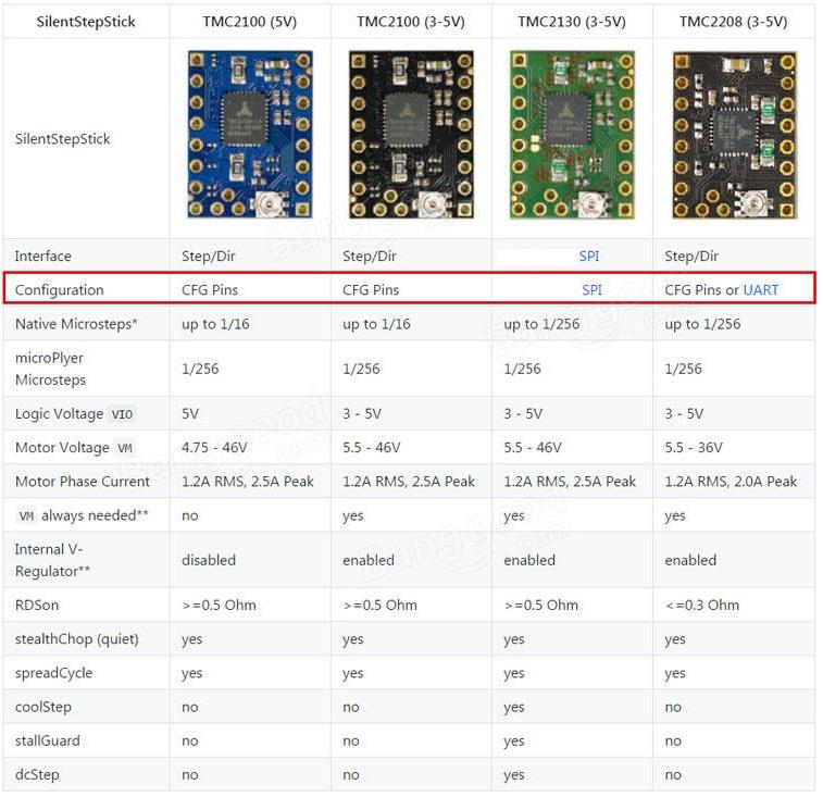

Débutant dans la 3d depuis 3 mois et adorateur de la bidouille, je monterai bien ce genre de carte sur une Alfawise U20.
Je me suis taper la totalité de la video qui explique certaine chose sous marlin mais en 1.1.9. j espère que la V2 même en beta n est pas trop bugger. Déjà que je débute si en plus je m embrouille dans des bug ca ne sera pas simple.
D ailleurs a votre avis Marlin 2.0 ou smoothieware
Au niveau des driver je pense partir sur des 2130 qui d apres ce tableau sont top (source http://doc.3dmodularsystems.com/les-tmc2100-tmc2130-tmc2208-sont-arrives/):

il y a 55 minutes, Acidounet a dit :
Maintenant reste l écran, en tactile de préférence mais assez grand genre celui ci https://fr.aliexpress.com/store/product/Makerbase-3d-printer-display-MKS-TFT35-V1-0-touch-screen-with-3-5-inch-full-color/1047297_32891320510.html par contre est il compatible ou existe il moins chère ailleurs ?
J'en ai tiré la même conclusion il y a 10mn lol je crois que pour moi ce sera des 2130 également 😉

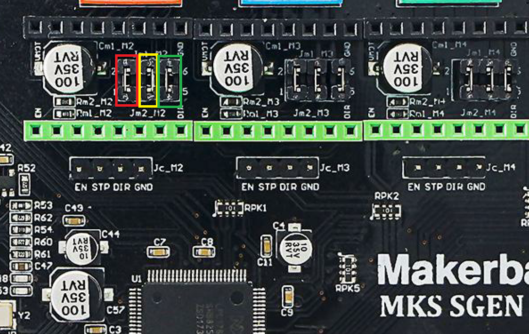

Quelqu'un sais ou trouver la table de configuration (micro steps 1/16) pour les jumpers des drivers svp ? Je crois que c'est MS1 High et MS2 High, mais je ne suis pas sur...
Modifié (le) par otsoa
Lien vers le commentaire
Partager sur d’autres sites
Nop, j'ai laissé par défaut tous les jumpers. Ici il y'a le tableau pour la MKS SGen, j'imagine que c'est le même setup, donc avec les trois jumpers en place, ce sont les steps avec la plus grande division !?
https://reprap.org/wiki/MKS_GEN
[Edit ]apparemment pour être en 1/16, c'est 1/1/0, du coup avec les trois jumpers en place je ne sais pas, je vais modifier.
https://www.trinamic.com/fileadmin/assets/Products/ICs_Documents/TMC220x_TMC222x_Datasheet.pdf
Avec les TMC2130 / 2208, le cavalier MS3 n'est pas utilisé (il vaut mieux l'ôter); il n'y a que quatre configurations possibles:
MS1  MS2  Step mode
1       0          2
0      1           4
0       0          8
1       1          16
