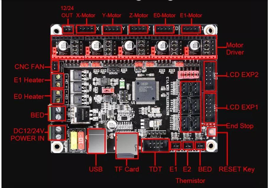

diiity Posté(e) Juin 4, 2019 Partager Posté(e) Juin 4, 2019 (modifié) sur le LCD2004 il y a une SD et comme cet écran est compatible avec la SKR, c'est possible? Là les gars je suis paumé, sgen ou pas ? Je veux juste remplacer ma GT2560 qui me fait des misères mais garder la possibilité d'utiliser la SD d'un écran pour imprimer, je n'imprime pas en usb. Modifié (le) Juin 4, 2019 par diiity Lien vers le commentaire Partager sur d’autres sites More sharing options...
pascal_lb Posté(e) Juin 4, 2019 Auteur Partager Posté(e) Juin 4, 2019 il y a 20 minutes, diiity a dit : Là les gars je suis paumé, sgen ou pas ? ben y a pas d'hésitation à avoir, à ma connaissance le LCD2004 ne fonctionne pas avec la SGEN ... Lien vers le commentaire Partager sur d’autres sites More sharing options...
diiity Posté(e) Juin 5, 2019 Partager Posté(e) Juin 5, 2019 Je ne cherche pas spécialement à améliorer à faire fonctionner correctement. Donc la SKR avec le LCD2004 mais le branchement de la SD se fait bien sur le connecteur TF à coté de TF card, je n'ai pas eu le confirmation? Lien vers le commentaire Partager sur d’autres sites More sharing options...
Hervé-34 Posté(e) Juin 5, 2019 Partager Posté(e) Juin 5, 2019 Bonjour à tous ! Bonjour @diiity !! Là je ne comprend pas trop ta question !! Il y a 3 heures, diiity a dit : mais le branchement de la SD se fait bien sur le connecteur TF à coté de TF card tu parles de quelle SD ? celle des fichiers Gcodes ? Ça m'intéresse car j'en ai une !! Hervé Lien vers le commentaire Partager sur d’autres sites More sharing options...
diiity Posté(e) Juin 5, 2019 Partager Posté(e) Juin 5, 2019 Oui, je parle de la SD qui reçoit les g-code pour imprimer, celle de la carte SKR serait destinée au firmware d'après Tircown. Par contre, il y a un port nommé TDT à coté du lecteur de SD Lien vers le commentaire Partager sur d’autres sites More sharing options...
Hervé-34 Posté(e) Juin 5, 2019 Partager Posté(e) Juin 5, 2019 (modifié) Bonjour @diiity ! Le connecteur nommé TDT je penserai bien que c'est pour y brancher un écran TFT non ? ça ressemble bougrement au connecteur qui se trouve sur une MKS-GEN ! les deux lcd pour l'écran LCD et le TDT pour un écran tactile ! Par contre chose bizarre, ils mettent un connecteur "USB " comme les cartes ramps ! Et non pas un connecteur USB " normal " !! Hervé PS; re @diiity ! c'est bizarre ! je vient de regarder la carte, et quand je la branche en USB, contrairement aux autres cartes, elle ne s’allume pas ?? j'aurai peut-être dû regarder plus tôt !! alors que la MKS-GEN dès qu'on la branche en USB elle s'allume !! Hervé Modifié (le) Juin 5, 2019 par Hervé-34 Lien vers le commentaire Partager sur d’autres sites More sharing options...
Tircown Posté(e) Juin 5, 2019 Partager Posté(e) Juin 5, 2019 J'ai une MKS GEN v1.4 sous la main, derrière il y a bien marqué RX pour D1(cf doc) et TX pour D2 (cf doc). L'ordre des broches sur Aux-1 est exactement le même que sur la SKR v1.3 mis à part 2x NC sur la SKR correspondants à A4 et A3 sur la MKS GEN. Les écrans TFT étant reliés en UART, normalement ils n'ont besoin que de(s) 5V, GND et RX / TX et toutes ces broches sont à la même place sur les deux cartes. Doc pin mapping SKR v1.3: https://github.com/bigtreetech/BIGTREETECH-SKR-V1.3/blob/master/Wiring diagram/SKR V1.3 Product Bottom Picture.jpg Doc pin mapping MKS GEN v1.4: https://reprap.org/mediawiki/images/0/0d/MKS_GEN-PIN.PNG C'était le sujet sur la SBASE ici, ou bien? Lien vers le commentaire Partager sur d’autres sites More sharing options...

oudini Posté(e) Juillet 6, 2019 Partager Posté(e) Juillet 6, 2019 il y a 21 minutes, pascal_lb a dit : mais on est jamais sur de rien à 100% Merci pour ta réponse,. bien sûr on est pas sûr, mais si tu me dis que tu l'as déjà fait tu m'enlève quelques doutes. J'ai relevé les signaux sur les 4 HE10 des nappes et j'en ai faits un tableau: Correspondance entre connecteurs SGEN et LCD mini12864 Fysetc EXP1 SGEN EXP1 LCD 1 BEEPER 1 VCC 2 BTN_ENC 2 GND 3 LCD_EN_O 3 Blue LCD_7 4 LCD_RS_O 4 Green LCD_D6 5 LCD_D4_O 5 Red DIN LCD_D5 6 LCD_D5 6 LCD RST LCD_D4 7 LCD_D6 7 LCD A0 LCD_RS 8 LCD_D7 8 LCD CS LCD_EN 9 DGND 9 BTN_ENC 10 5V0 10 BEEP EXP2 SGEN EXP2 SGEN 1 SD_MISO2 1 KILL 2 SD_SCK2_O 2 GND 3 BTN_EN1 3 RST 4 SD_CS_O 4 CD 5 BTN_EN2 5 MOSI 6 SD_MOSI2_O 6 BTN_EN2 7 SD_DET 7 SS 8 RESET 8 BTN_EN1 9 DGND 9 SCK 10 KILL 10 MISO On voit que les signaux sont inversés, par exemple le 5V0 de EXP1 SGEN (broche 10) correspond avec VCC de EXP1 LCD (broche 1) et ainsi de suite. Donc je vais essayer d'inverser les connecteurs et je verrai bien si l'affichage s'améliore. Lien vers le commentaire Partager sur d’autres sites More sharing options...
oudini Posté(e) Juillet 7, 2019 Partager Posté(e) Juillet 7, 2019 (modifié) J'ai testé ce matin et ça ne marche pas dans mon cas. Plus aucun affichage alors que sans inverser j'ai de l'affichage mais l'éclairage et le background ne marchent pas et le contraste est fixe. C'est un NEOPIXEL qui s'occupe des couleurs, du background et des leds, c'est lui qui ne fonctionne pas mais je ne sais pas comment trouver les bons N° de pins. Modifié (le) Juillet 7, 2019 par oudini Lien vers le commentaire Partager sur d’autres sites More sharing options...
Tircown Posté(e) Juillet 7, 2019 Partager Posté(e) Juillet 7, 2019 Si on se fie à la doc de Fysetc: https://wiki.fysetc.com/Mini12864_Panel/ C'est compatible RAMPS directement et la MKS SGEN reprend la même disposition des pins sur EXP1 et 2. Il ne devrait pas y avoir d'inversion à prévoir. Les paramètres pour le Neopixels y sont aussi donnés. Lien vers le commentaire Partager sur d’autres sites More sharing options...
oudini Posté(e) Juillet 7, 2019 Partager Posté(e) Juillet 7, 2019 (modifié) il y a une heure, Tircown a dit : Si on se fie à la doc de Fysetc: https://wiki.fysetc.com/Mini12864_Panel/ C'est compatible RAMPS directement et la MKS SGEN reprend la même disposition des pins sur EXP1 et 2. Il ne devrait pas y avoir d'inversion à prévoir. Les paramètres pour le Neopixels y sont aussi donnés. Tu as parfaitement raison, en 1. je suis revenu en arrière et l'affichage texte fonctionne. en 2. les paramètres ne sont pas fournis pour la MKS SGEN mais pour une RAMPS ou une carte à eux. En tout cas les paramètres fournis sur leur wiki ne fonctionnent pas ou rentrent en conflit avec d'autres ce qui empêche de compiler. J'avoue que depuis le temps que je tripote ces paramètres j'en ait peut être (sûrement) introduit quelques mauvais... Je n'ai pas de couleur mais je faits avec en attendant de trouver la liste des pins qui fonctionnent pour un Mini12864 Fysetc type A version 2.1 Merci pour ton aide. Modifié (le) Juillet 7, 2019 par oudini C'est cette ligne qui pose problème Lien vers le commentaire Partager sur d’autres sites More sharing options...
oudini Posté(e) Juillet 7, 2019 Partager Posté(e) Juillet 7, 2019 Je viens de trouver un truc, je reviendrai après essai! Lien vers le commentaire Partager sur d’autres sites More sharing options...
Tircown Posté(e) Juillet 7, 2019 Partager Posté(e) Juillet 7, 2019 J'ai regardé de plus près. Et ... mauvaise nouvelle pour toi car pour la SGEN v1, MKS n'a pas relié la broche qui sert normalement au Neopixel. Le comble c'est que pour la MKS SGEN L ils l'ont fait et du coup c'est très simple à configurer depuis Configuration.h, juste dé-commenter #define FYSETC_MINI_12864_2_1. Malheureusement ça ne s'applique pas ici. La solution toute trouvée si tu n'utilises pas le connecteur J8, légendé "reserved port", c'est d'y récupérer P2.12 (voir sources ci dessous) et le ramener sur la broche utilisé par Neopixel (position habituelle D25). A partir de là, il suffit normalement de dé-commenter la ligne dans Configuration.h. C'est ainsi que c'est configuré pour la SBASE dont hérite en grande partie la SGEN mais pas la SGEN L (histoire de s'embrouiller avec les dénominations). sources: pinout SGEN v1.0: https://github.com/makerbase-mks/MKS-SGen/blob/master/Hardware/MKS SGEN V1.0_001/MKS SGEN V1.0_001 PIN.pdf Marlin2 pins SBASE (la SGEN hérite cette conf): https://github.com/MarlinFirmware/Marlin/blob/bugfix-2.0.x/Marlin/src/pins/pins_MKS_SBASE.h 1 Lien vers le commentaire Partager sur d’autres sites More sharing options...
oudini Posté(e) Juillet 7, 2019 Partager Posté(e) Juillet 7, 2019 (modifié) @Tircown, super, tu me donnes la solution, comme je dois refaire les deux nappes pour des plus longues, je sortirai le fil LCD EXP1-5 et je l'amènerai sur J8 P2.12. C'est une conf. que j'ai déjà faite plusieurs fois et qui ne marchait pas parce-que je n'avais pas faits le lien entre le Neopixel de Adafruit et celui de Fysetc. Merci pour ces recherches plus habiles que les miennes, mais je tournais autour aussi Modifié (le) Juillet 7, 2019 par oudini Lien vers le commentaire Partager sur d’autres sites More sharing options...
