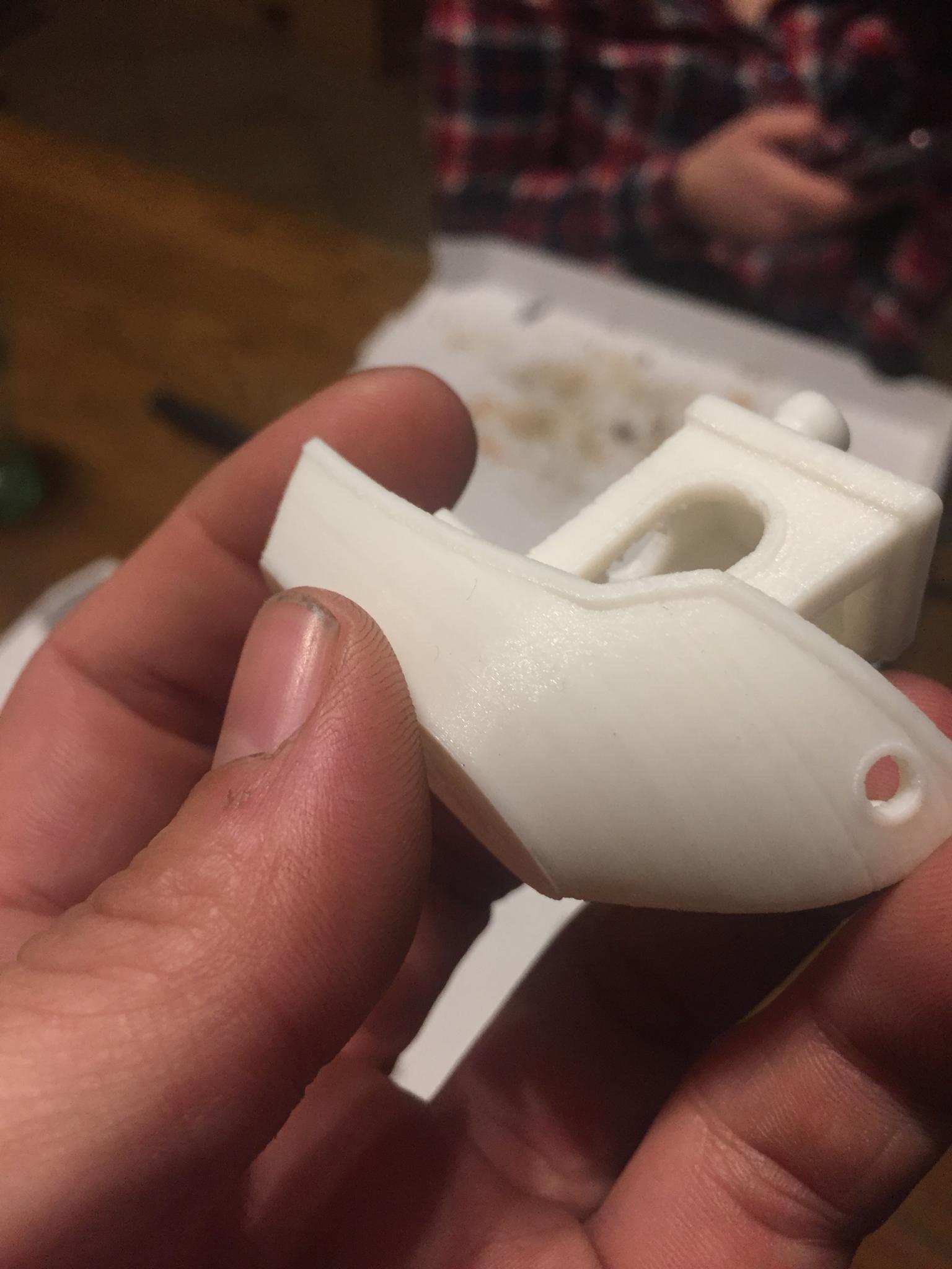

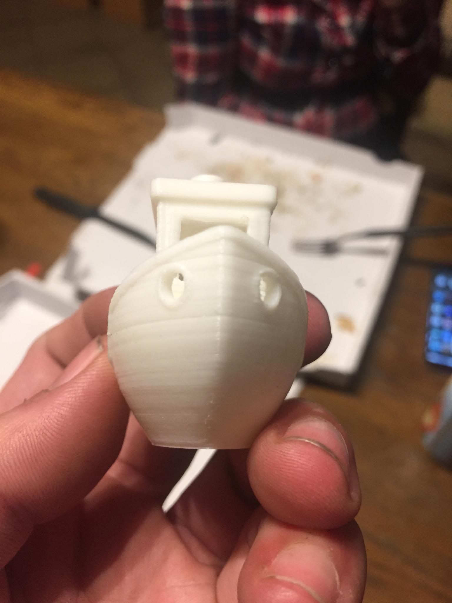

je possède une anet a8 qui fonctionne très bien mais qui a deux défauts d'on je n'est jamais réussi a me débarrasser
le premier : sur les couches j'ai des "manque" mais uniquement sur certaine couches, et de façon aléatoire ( voir photos )
mon axe Z coulisse bien sans résistance particulière et sur ce point je sèche un peut par le faite que ceci est complétement aléatoire
le deuxième problème est le non respect des dimensions, je n'est pas d'outil pour messurer avec précision mes pieces mais quant je prend des fichier clé en main qui devrai s’emboiter, ben cela ne va pas, je n'est aucun jeu entre les pieces qui devrais leur permettre de coulisser sans difficulté
j'ai essayer de jouer avec les dimension dans cura mais sans succès

je me répond un peut a moi meme
pour les lignes bizarre j'ai changer la rétractation sous cura  avant elle était a 6.5mm/25mms je suis passer a 4mm/50mms et c'est nettement mieu
concernant les problème de dimension j'essai de faire le sifflet v29 que l'on trouve partout, j'ai fait un premier essaie a 0.1 de couche 40mm/s en vitesse ... un echec il fonctionne pas, je retente le meme gcode mais avec un flow a 95% on va voir ...

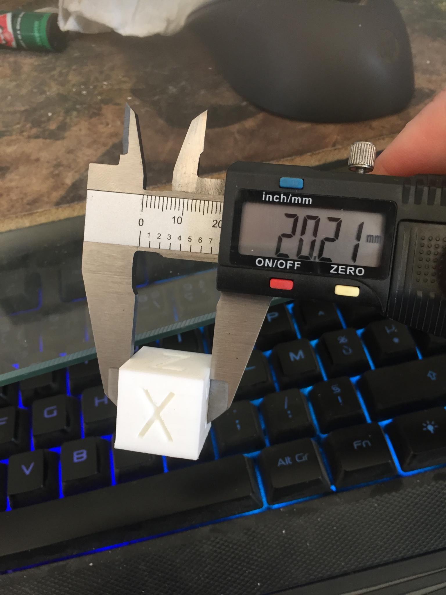

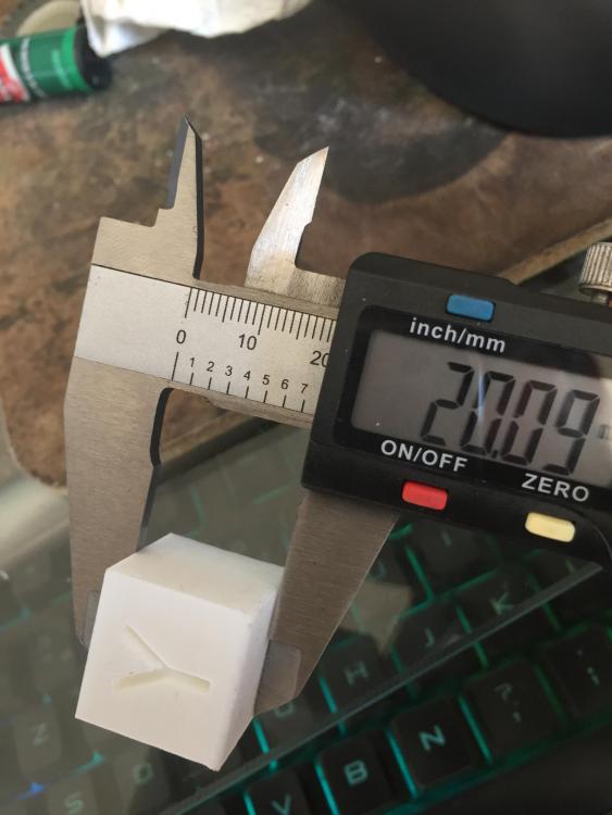

Pour les dimensions, il faut imprimer un cube de calibration de 20x20x20 :
https://www.thingiverse.com/thing:1278865
Ensuite, tu mesures les côtés et tu vois ce que l'imprimante te sort réellement.
Et selon le résultat, il faut jouer sur les step/mm (en faisant une règle de 3) pour les axes qui nécessitent une correction et tu rentres la nouvelle valeur avec la commande M92 :
http://marlinfw.org/docs/gcode/M092.html
Par défaut, je crois qu'on est à X=100 Y=100 Z=400 E=100 sur une Anet A8 et un Marlin de base.
A toi de jouer avec les M92, M500 et M501 pour tester tout ça sans avoir à recompiler et flasher Marlin à chaque fois.

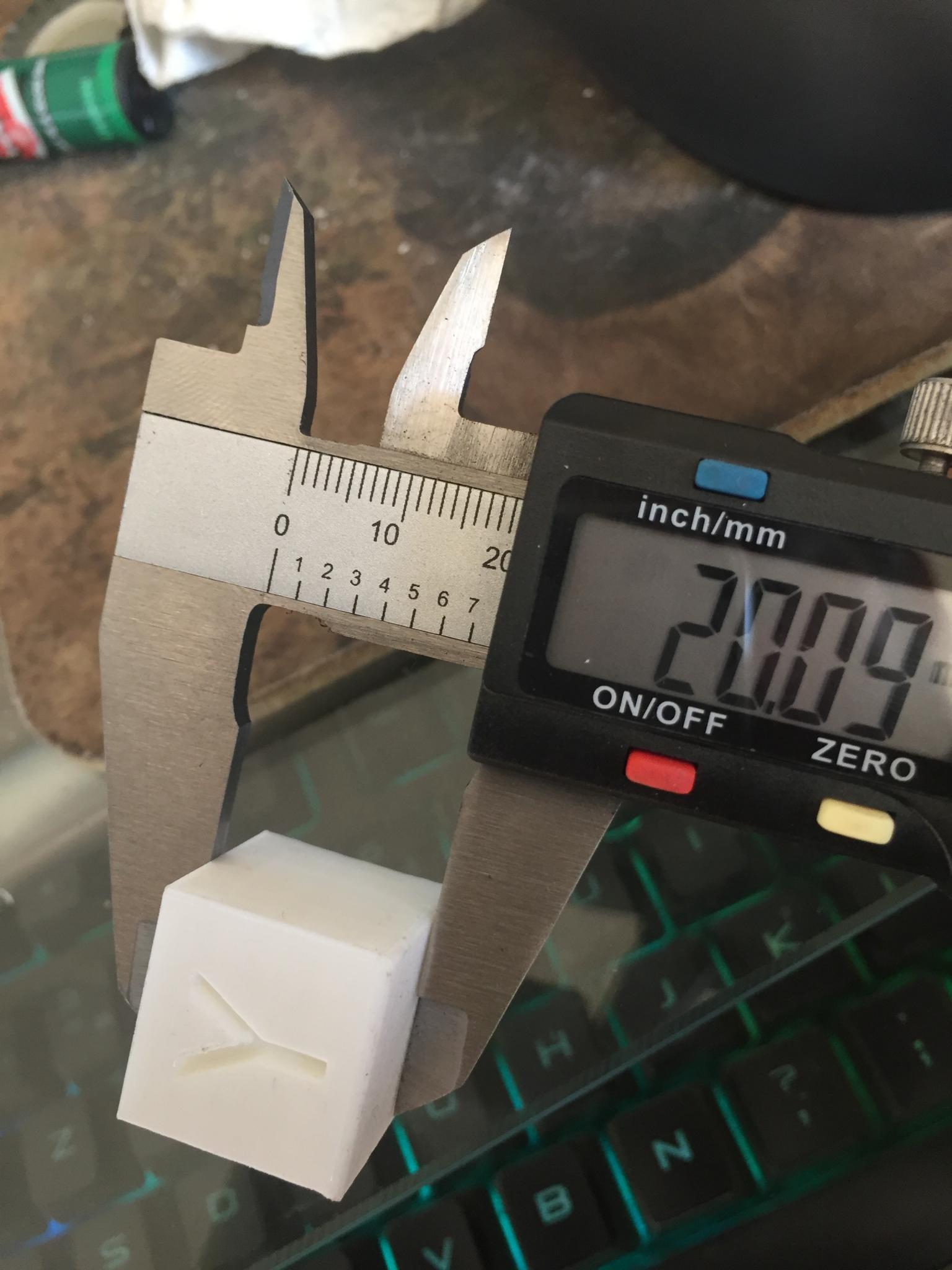

Sur le forum il y a un post avec trite uniquement d'un cube de 30*30 avec des trous sur chaque face qui d’après certaines personnes bien expérimentés est plus approprié pour faire ces réglages.Il faut prendre en compte uniquement la profondeur des trous"20mm" pour optenir de bons réglages.
Va voir là: https://www.lesimprimantes3d.fr/forum/applications/core/interface/file/attachment.php?id=50306  Si ça peut t'aider!!

pour les lignes sur certaine couche je suis passer de 6.5 a 4 puis 2 de retractation et maintenant je n'est presque plus ce problème

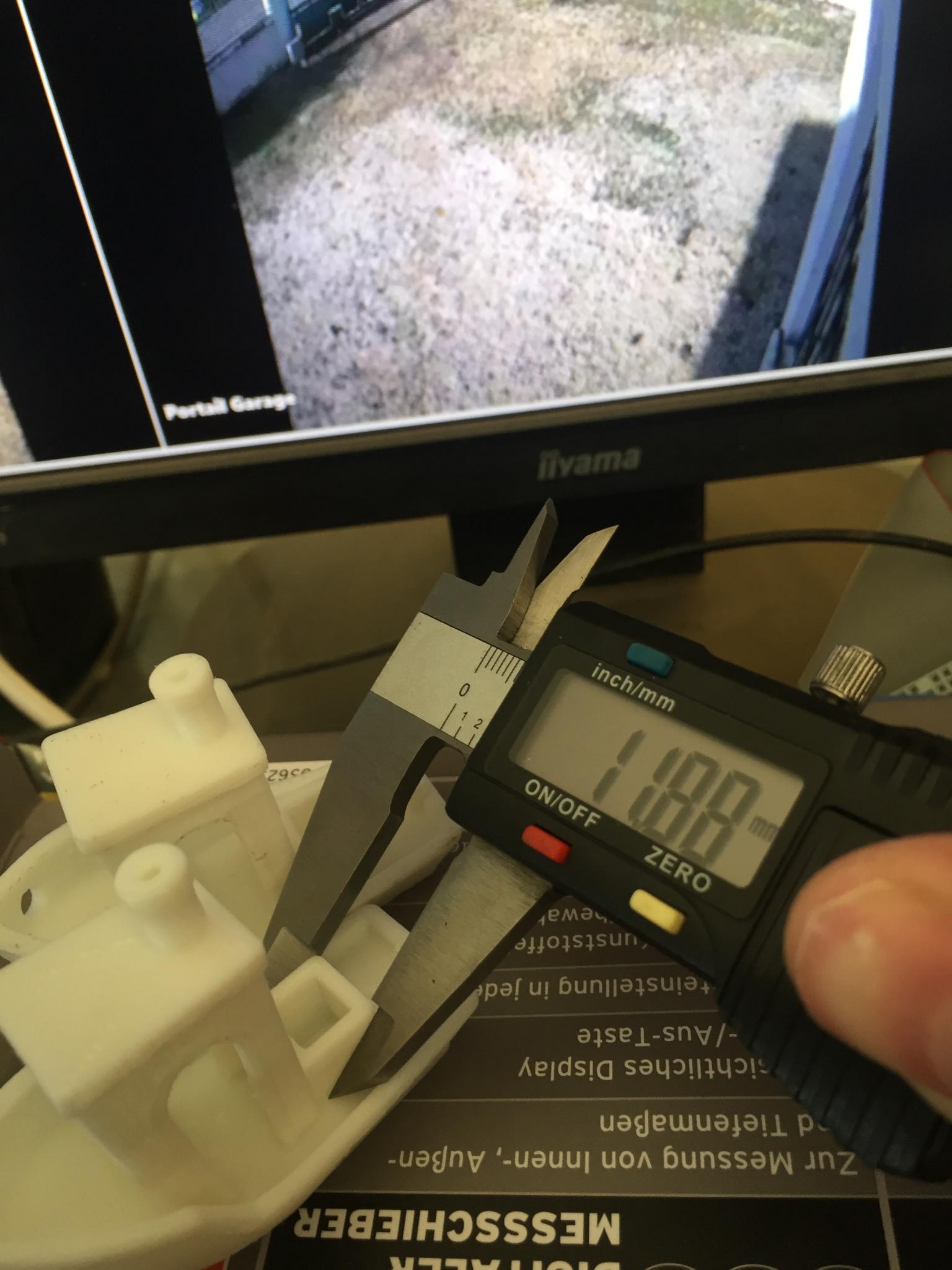

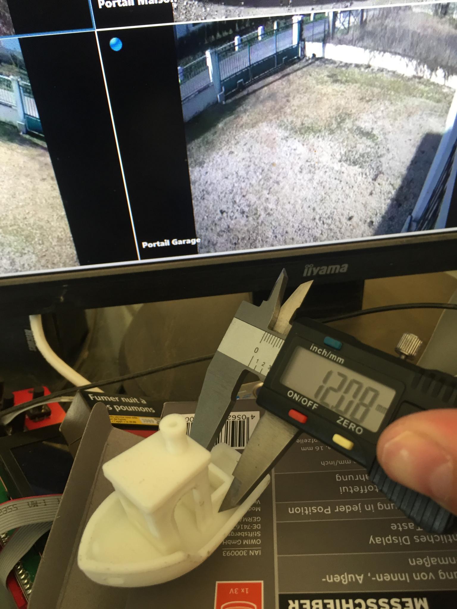

j'ai fait un cube 20x20x20 et au pied a coulisse il fait 20.20x20.20 donc 0.2 de trop sur X et Y

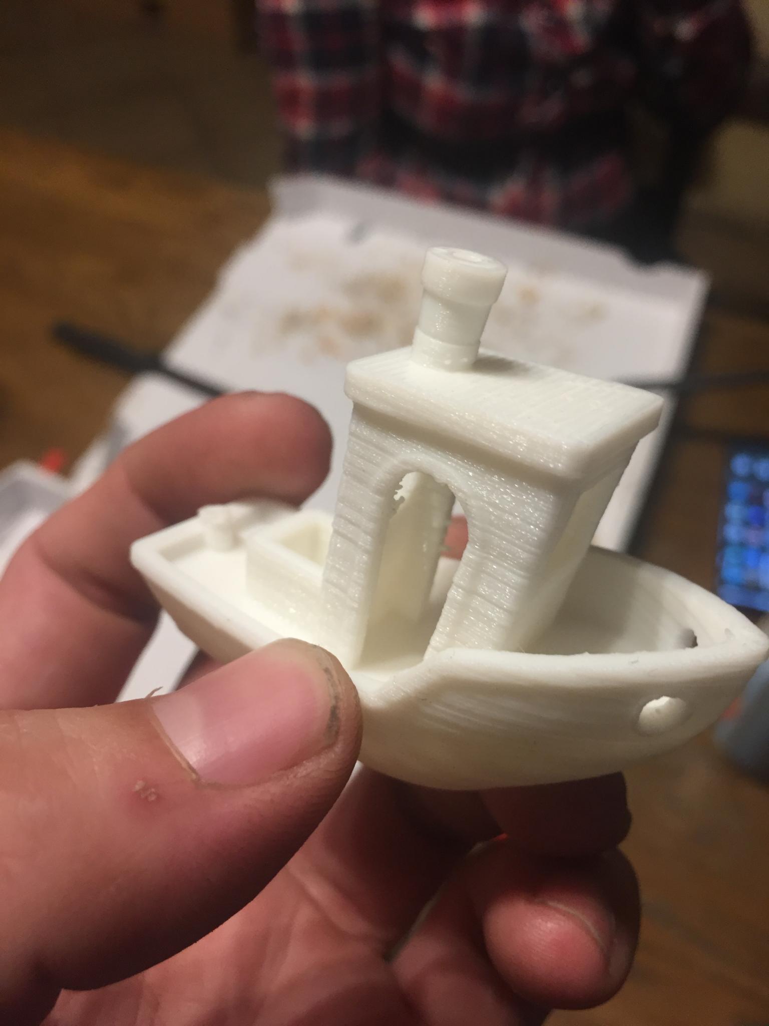

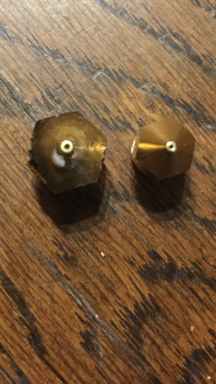

en bricolant un peut j'ai demonter la buse d'origine 0.4 et je l'ai mi a coter d'une 0.4 neuve ... la différence du trou est visible a l'oeil nu
j'ai donc installer cette nouvelle buse et lancer un benchy boat .... (j'aurai du faire un cube ) et je retrouve bien cette difference de 0.2 partout ... pour le Z tout va bien j'ai seulement 0.09 de différence
malheureusement je suis en rupture de pla pour tester un cube et voir si mon problème est résolut ou non
pour les photos la buse de gauche est la buse d'origine et a droite la neuve ... je ne sais pas si c'est le kilo de pla qui a tué la buse ou si j'ai recu comme ca
