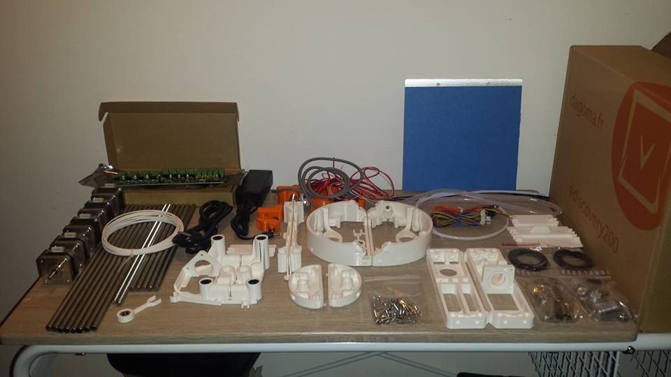

J'ai reçu en fin de matinée, ma première imprimante 3D : Dagoma Discovery 200 :x.
Deux cadeaux ( non citées laisser la surprise aux autres :D ) ont été ajoutées pour compenser des délais de livraison qui s'amenuisent, et une spatule qui sera livrée prochainement.
Voici une photo ci jointe du déballage ( sans les surprises ^^ ).
A première vue, je ne trouve pas la carte Micro SD ?
Avant de la réclamer auprès de Dagoma, il est possible que je sois myope, bigleux ou j'en passe...
Question : où se situait la votre à la réception, car je ne l'aperçois pas personnellement ?

il y a 28 minutes, Huggy a dit :
Vérifie si elle est bien pointée sur le listing
il y a aussi le lecteur micro-sd usb
Ah oui, effectivement " dans votre colis, vous trouverez : ................ Une carte micro SD avec son lecteur "
Il manque donc également le lecteur
Lien vers le commentaire
Partager sur d’autres sites
il y a 21 minutes, merryn a dit :
j'ai eu le même soucis et après un appel chez dagoma la carte et le lecteur sont censé se trouver dans la boite du circuit imprimer.
Ils me l'envoi vu que je n'avais rien de tout ça
Il y a seulement la carte Melzi dans le carton spécifique, donc j'appelerais Dagoma dans l'après midi.
Merci à vous deux pour ces informations.

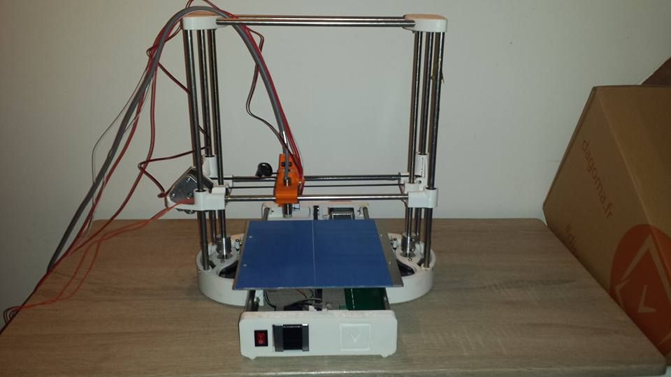

Ventilateur, sans carte Micro SD ( de toute façon je n'ai pas celle de Dagoma ^^ ) : ok, fonctionnel.
Installation de Cura by Dagoma v2, prélèvement d'un fichier STL de test prélevé sur le forum : ok.
Je n'ai pas le fichier de la médaille, vu que j'ai désinstallé quatre ou cinq fois le programme ( objet disparu ) et que je n'ai pas la carte micro sd d'origine.
Initialisation de l'axe X : ok.
Par contre, à chaque démarrage de l'imprimante, l'axe Z monte un petit peu à chaque fois, la buse chauffe bien ( j'ai vu un bout de filament sortir tout seul la première fois ), et la suite des tests de mouvements, ne se font toujours pas...
L'imprimante ne bouge plus.
Ai je raté une étape ? une idée ?

il y a 29 minutes, Nimbus2815 a dit :
Quand je tente de démarrer par la carte Micro SD ( Printrun éteint et câble USB débranché ) , toujours la même chose : ventilateur, légère montée de l'axe Z, initialisation de l'axe X, chauffe de la buse... et c'est tout :(
tu craque au bout de combien de temps ? ça peut mettre près de 3 minutes, le temps que la tête chauffe. d'ailleurs, chauffe t elle ? (pas besoin de thermomètre, il suffit d'approcher le doigt (attention,ça peut brûler))
si ça chauffe, mais que ça ne démarre pas : sonde de température à étudier (voir pleins de sujets dans le forum)
si ça ne chauffe pas : résistance chauffante hs ou mal branchée ou...(voir pleins de sujets dans le forum)
mais si tu as la montée en Z, c'est que la mezli a détecté un fichier dagoma0.g sur la carte.
Maintenant, on peut imaginer que ce fichier ait un problème...

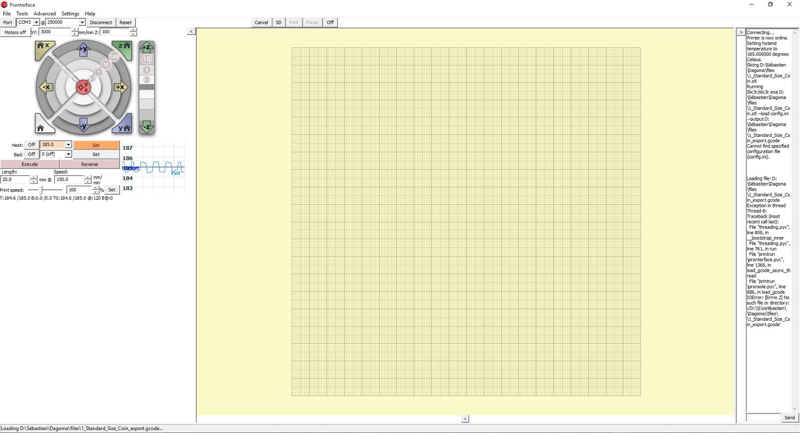

Pour la sonde, elle fonctionne bien, car sous Printrun ( à l'aide d'un démarrage "à froid" par exemple ), je vois bien la courbe de la température réelle monter vers la température réglée ( 185°) : target ( voir graphisme sur la photo ).
J'ai testé plusieurs fichiers différents programmés à l'aide de Cura by Dagoma v2, en vain.
Vu que j'ai plus d'avancée pour le moment, je pourrais lancer une impression à l'aide de Pronterface... mais le programme n'arrive pas à charger un objet stl ( message d'erreur n°2, ne trouve pas le fichier )
Bloqué des deux côtés pour le moment, je vais appeler demain matin pour réclamer la carte MicroSD ( pas de réponse par e-mail de 2 jours ); çà aidera peut être.

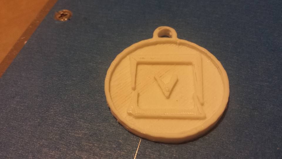

C'est bon, je n'ai rien changé et çà fonctionne... va comprendre ^^
J'ai rechargé la médaille d'origine sur Cura by Dagoma V2.
Il y a eu un message d'erreur après la sauvegarde et la demande d'éjection.
J'ai relancé la sauvegarde, demande d'éjection de la carte : ok... et la suite, vous la connaissez :D
Merci à tous pour ces précieux conseils :x
((( Il y a un petit peu de plastique "trop brûlé", mais c'est dû à une chauffe trop longue d'attente avec mes soucis d'avant )))
