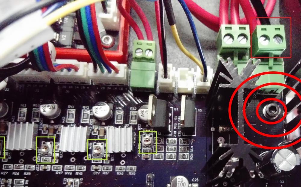

El3ctr0n Posté(e) Janvier 6, 2019 Partager Posté(e) Janvier 6, 2019 Salut ! j'ai une Alfawise U20 depuis peu (Noël en fait) et j'aimerai vérifier le réglage des drivers comme indiqué sur ce tuto mais le seul souci c'est que je ne vois pas bien ou prendre le GND vu que tout est intégré à la carte mère. Est-ce que quelqu'un sait où on peu le prendre pour faire la mesure au multimètre correctement s'il vous plaît ? Un grand merci d'avance Lien vers le commentaire Partager sur d’autres sites More sharing options...
Janpolanton Posté(e) Janvier 6, 2019 Partager Posté(e) Janvier 6, 2019 Bonjour, @El3ctr0n Si ta machine fonctionne, comme tu ne sembleSpas savoir comment mesurer ces Vref, à ta place, je ne toucherais à rien... En cas de mauvaise manip, tu risques de faire un beau court-circuit et adieu ton joli cadeau de Noël... Lien vers le commentaire Partager sur d’autres sites More sharing options...
El3ctr0n Posté(e) Janvier 6, 2019 Partager Posté(e) Janvier 6, 2019 Merci de ton inquiétude @Janpolanton mais en fait j'ai bien un souci au niveau de l'extrudeur donc c'est pour ça que je veux effectuer les mesures. En fait j'ai bien l'impression qu'il n'y a pas assez de force pour pousser correctement le filament ce qui fait que j'ai plein de manque de matière donc des impression inutilisables à la fin... Sans vérifications je vois mal comment résoudre mon problème. Je précise que si je pousse le filament à la main tout se passe bien à la sortie de la buse donc elle n'est pas bouché et ça vient forcément de l'extrudeur, donc soit un souci de réglage, soit un souci physique. En fait j'ai bien saisi comment effectuer les mesures, mais étant donné que les drivers sont intégrés sur la carte mère, tout ce qu'il me manque c'est où prendre le GND. Il doit bien y avoir un endroit où poser la pointe du multimètre pour avoir la masse sinon je vois pas comment ils font pour "calibrer" l'imprimante, même si c'est pas forcément précis, lors de l'assemblage. Si quelqu'un à l'info je suis preneur et si je la demande c'est bien pour éviter de cramer un truc. Lien vers le commentaire Partager sur d’autres sites More sharing options...
deamoncrack Posté(e) Janvier 6, 2019 Partager Posté(e) Janvier 6, 2019 (modifié) Salut ! Tiens c'est cadeau ! Le + est à prendre sur les potentiomètres encadrés en vert et le - sur la vis encerclée en rouge ou sur le fil noir de la fiche elle aussi encadrée en rouge.. Pour les valeurs, tu devrais trouver 1.11V sur celui de l'extrudeur ( tout à gauche ) et 0.82V sur les trois autres. Ce sont les réglages d'usine, ne les change pas pour le moment car il y à un doute sur le Imax des moteurs, il est possible que ce ne soit pas des 1.7A mais des 1.5, on attend une réponse du fabricant. Modifié (le) Janvier 6, 2019 par deamoncrack Lien vers le commentaire Partager sur d’autres sites More sharing options...
El3ctr0n Posté(e) Janvier 6, 2019 Partager Posté(e) Janvier 6, 2019 Un grand merci @deamoncrack ! Je ne sais pas pourquoi mais pour ce type de mesure je m'était dit qu'il valait mieux prendre la masse au plus près pour être plus précis mais bon certaines fois il vaut mieux ne pas trop penser hein lol. Bref, je viens de mesurer et j'ai bien les valeurs que tu as donné sauf celui des x qui est à 0.9 mais bon pourquoi ... En tous cas ça voudrait dire que mon problème se situ ailleurs alors !? Mais où ? Il vaut mieux que j'ouvre un autre poste pour mon problème j'imagine non ? Encore merci car déjà j'ai avancé sur mon souci Lien vers le commentaire Partager sur d’autres sites More sharing options...

Epsylon3 Posté(e) Janvier 6, 2019 Partager Posté(e) Janvier 6, 2019 (modifié) Il y a 10 heures, deamoncrack a dit : Pour les valeurs, tu devrais trouver 1.11V sur celui de l'extrudeur ( tout à gauche ) et 0.82V sur les trois autres. Ce sont les réglages d'usine, ne les change pas pour le moment car il y à un doute sur le Imax des moteurs, il est possible que ce ne soit pas des 1.7A mais des 1.5, on attend une réponse du fabricant. En effet, d'ailleurs j'avais un doute sur cet extruder, bizarre qu'il soit reglé pour 2A.... y'a besoin d'autant de force pour pousser un filament ? Ca me semble un peu haut pour ces moteurs... sachant qu'il est solicité non stop pendant l'impression... Modifié (le) Janvier 6, 2019 par Epsylon3 Lien vers le commentaire Partager sur d’autres sites More sharing options...
El3ctr0n Posté(e) Janvier 7, 2019 Partager Posté(e) Janvier 7, 2019 @deamoncrack, @Phoquounet J'ai enfin réussi à tirer un impression correcte hier et là j'en ai une en cours qui semble bien se dérouler. Franchement à force de tout tester je ne sais pas vraiment d'où venait le problème... Au final voici ce que j'ai fait sur ma dernière tentative : - repassé l'aiguille dans la buse au cas où on sait jamais des fois que les fois d'avant n'aient pas suffit - j'ai pris les début et fin de Gcode sur un des fichiers qui étaient fourni avec l'imprimante - j'ai fait un réglage des steps/mm pour l'extrudeur : j'avais plus d'aberration comme l'autre fois où la longueur de filament n'était vraiment pas cohérente et surtout complètement différente à chaque test (je sais pas ce qui a pu se passer..), donc je me suis dit aller hop on y va ! Et là miracle (ou pas) tout va bien pour l'instant J'espère juste ne pas être tombé sur un problème aléatoire comme tu avais pu avoir sur ta U20 @deamoncrack Sinon, si un jour quelqu'un a les bonnes spécifications pour les moteurs de la U20, je veux bien connaître le fin mot de l'histoire. En tous cas merci beaucoup de votre aide ça fait plaisir . En plus j'ai appris pas mal de choses sur ma machine avec le problème que j'avais et c'est toujours bon à prendre. Ça me servira forcément un jour ! Lien vers le commentaire Partager sur d’autres sites More sharing options...
