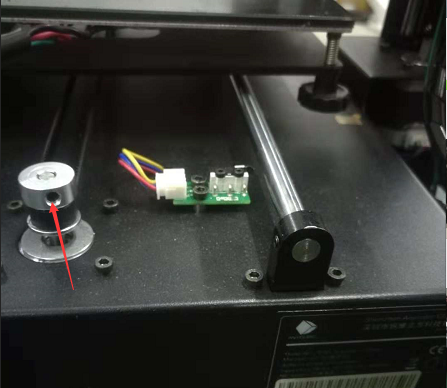

fdorful Posté(e) Janvier 6, 2019 Partager Posté(e) Janvier 6, 2019 Salut, vu que les pièces ont le même décalage en avant et en arrière, je pencherais pour un problème mécanique dans l'axe en cause : la roue dentée sur le moteur PAP est-elle bien serrée ? La courroie a-t'elle une bonne tension ? Le plateau se déplace sans problèmes et sans à coups dans cet axe ? Lien vers le commentaire Partager sur d’autres sites More sharing options...

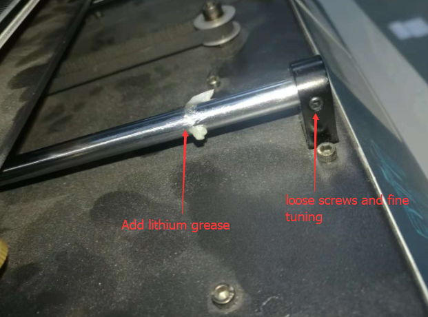

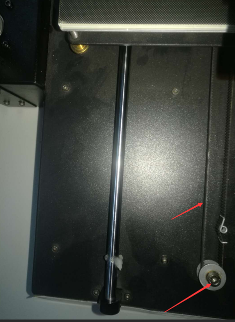

MSACRE Posté(e) Janvier 7, 2019 Auteur Partager Posté(e) Janvier 7, 2019 Bonjour, voici la reponse du sav anycubic Really sorry for the problem you have encountered!Please tighten the screws and belt . Hope it helps to you . Sincerely regards Chris Lien vers le commentaire Partager sur d’autres sites More sharing options...

MSACRE Posté(e) Janvier 7, 2019 Auteur Partager Posté(e) Janvier 7, 2019 Aucune idée mais en tout cas la solution d’Anycubic a fonctionné pour moi il suffit de serré la vis de la deuxieme photo a fond de maniere a ce que le plateau ne puisse plus bouger. Puis il faut desserer le strict minimum la vis de manière à ce que le plateau puisse bouger. Lien vers le commentaire Partager sur d’autres sites More sharing options...
