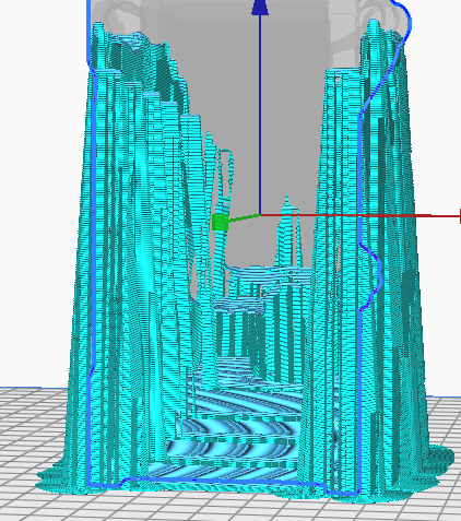

jipee Posté(e) Mai 22, 2019 Partager Posté(e) Mai 22, 2019 (modifié) il y a 17 minutes, coliss86 a dit : C'est très intéressant d'avoir utilisé ta conf, ca m'a permis de découvrir des nouvelles options Je tenterais l'ajustement de la distance des supports pour la vrai impression ! le but c’était d'essayer de nouvelles options avec une pièce complexe ..... il y en a d'autres options intéressantes , mais pas encore eu le temps ! edit : et la j'ai un stl qui va être plus corsé avec les supports en cours d’étude Révélation il y a 11 minutes, deamoncrack a dit : Bon du coup cette version monobloc semble avoir pas mal de succès... Du coup je me tâte à virer la version 3 pièces... je dirais qu'il vaut mieux garder les 2 versions ... Modifié (le) Mai 22, 2019 par jipee rajout de commentaires 1 Lien vers le commentaire Partager sur d’autres sites More sharing options...

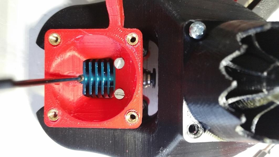

agb Posté(e) Mai 28, 2019 Partager Posté(e) Mai 28, 2019 Deamoncrack a fait un super boulot, je suis en train d'installer ce fang et j'ai fait une petite modif pour rendre la vis de blocage du tube dans le radiateur accessible sans tout démonter. Juste démonter le ventilo et j'ai mis des inserts pour le ventilo: Lien vers le commentaire Partager sur d’autres sites More sharing options...
jipee Posté(e) Mai 30, 2019 Partager Posté(e) Mai 30, 2019 Le 28/05/2019 at 19:23, agb a dit : Deamoncrack a fait un super boulot, je suis en train d'installer ce fang et j'ai fait une petite modif pour rendre la vis de blocage du tube dans le radiateur accessible sans tout démonter. Juste démonter le ventilo et j'ai mis des inserts pour le ventilo: j'avais pas tilté au premier regard mais en effet c'est pas con ça pour la petite vis par contre 4 inserts c'est pas l'ideal , il suffit que t'en place un légèrement de travers et ton ventilo en prends plein dans la tronche ! (c'est du vécu ) Lien vers le commentaire Partager sur d’autres sites More sharing options...
Darick Posté(e) Mai 30, 2019 Partager Posté(e) Mai 30, 2019 il y a 6 minutes, jipee a dit : j'avais pas tilté au premier regard mais en effet c'est pas con ça pour la petite vis par contre 4 inserts c'est pas l'ideal , il suffit que t'en place un légèrement de travers et ton ventilo en prends plein dans la tronche ! (c'est du vécu ) Tu n’a pas utilisé d’inserts? Lien vers le commentaire Partager sur d’autres sites More sharing options...
deamoncrack Posté(e) Mai 30, 2019 Auteur Partager Posté(e) Mai 30, 2019 Normalement pas besoin d'insert pour le ventilo, les vis se prennent directement dans le plastique... Lien vers le commentaire Partager sur d’autres sites More sharing options...
Darick Posté(e) Mai 30, 2019 Partager Posté(e) Mai 30, 2019 C’est ce que je me disait, vue le faible poids d’un ventilo, avec des vis autoperf je pense que ça suffit largement. Lien vers le commentaire Partager sur d’autres sites More sharing options...
jipee Posté(e) Mai 30, 2019 Partager Posté(e) Mai 30, 2019 (modifié) il y a 8 minutes, Darick a dit : Tu n’a pas utilisé d’inserts? j'en met rarement , uniquement si la vis ne tient pas sans inserts j'utilise en ce moment le fang vissé qui doit avoir dans les 1400 heures d'impressions et sans inserts , juste du frein filets et un bon nombre de démontage-remontage ! et au pire j'en met 2/4 pour éviter les torsions que ça peut entraîner... Modifié (le) Mai 30, 2019 par jipee rajout de commentaires Lien vers le commentaire Partager sur d’autres sites More sharing options...
Darick Posté(e) Mai 30, 2019 Partager Posté(e) Mai 30, 2019 (modifié) Je fait comme toi une goutte de frein filet et ça marche nickel, je suis en train de faire le print du fang il me tarde de le voir finit mais pour le moment ça a l’air de bien se présenter. Modifié (le) Mai 30, 2019 par Darick Ajout photo Lien vers le commentaire Partager sur d’autres sites More sharing options...
agb Posté(e) Mai 30, 2019 Partager Posté(e) Mai 30, 2019 J'ai mis des inserts pour pouvoir démonter et remonter le ventilo facilement car c'est obligé pour démonter le bloc de chauffe et je compte plus le nombre de fois où j'ai eu des pb de bouchage avec certains filaments de mauvaise qualité (bois par exemple). Pour le moment ça se monte bien, les inserts sont mis en place avec la technique du fer à souder d'Olivier Chambon et si ça pose problème je referai la pièce. https://www.youtube.com/watch?v=xuTtnaE6mUk Lien vers le commentaire Partager sur d’autres sites More sharing options...
