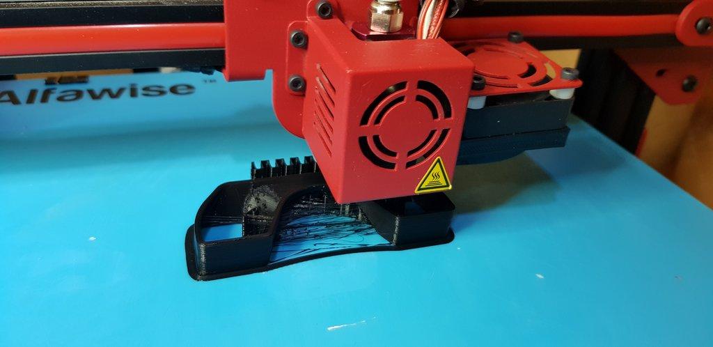

Tomsti Posté(e) Juin 2, 2019 Partager Posté(e) Juin 2, 2019 Bonjour à tous, Après le passage (avec succès) sous Marlin 2 en version customisable, je m'occupe du Touch Mi. J'ai presque terminé d'imprimer les pièces. Je suis en version MK8 , Touch Mi à droite, fang en 3 pièces avec ventilo 40mm. J'ai 2 questions : - Si j'ai bien compris, le ventilo 30mm de la tête ne sert plus à rien et il me faut acheter un modèle en 40x40 . Est-ce que quelqu'un peut me conseiller un modèle svp ? - je n'ai pas su trouver une partie de tuto consacrée au branchement du T. MI. Est-ce que la notice livrée est suffisante ou il va falloir bidouiller comme pour le BL Touch ? Lien vers le commentaire Partager sur d’autres sites More sharing options...

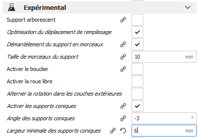

cool-tech Posté(e) Juin 2, 2019 Partager Posté(e) Juin 2, 2019 Le 19/05/2019 at 21:35, jipee a dit : ....L’intérieur après retrait des supports : c'est propre avec l'interface des supports J'ai voulu faire de meme.... j'ai tout cassé en voulant retirer les supports !!!! impossible de récupérer le profil....... Le 19/05/2019 at 21:35, jipee a dit : et mon PROFIL CURA 4.0.0 ( ainsi vous pouvez regarder tout les paramètres utilisés ) (POUR UTILISATEUR AVERTI je précise) ce profil fonctionne chez moi mais il est posté pour consultation uniquement , si vous l'utilisez tel quel c'est a vos risques ! Fang modulable_HR870_exp50paf.curaprofile 2 Ko · 30 downloads Les paramètres utilisés ( certains expérimental dans Cura4.0.0) donc je ne sais pas s'il sont dans une version précédente ! Lien vers le commentaire Partager sur d’autres sites More sharing options...
sensei73 Posté(e) Juin 2, 2019 Partager Posté(e) Juin 2, 2019 (modifié) Il y a 6 heures, Tomsti a dit : Bonjour à tous, Après le passage (avec succès) sous Marlin 2 en version customisable, je m'occupe du Touch Mi. J'ai presque terminé d'imprimer les pièces. Je suis en version MK8 , Touch Mi à droite, fang en 3 pièces avec ventilo 40mm. J'ai 2 questions : - Si j'ai bien compris, le ventilo 30mm de la tête ne sert plus à rien et il me faut acheter un modèle en 40x40 . Est-ce que quelqu'un peut me conseiller un modèle svp ? - je n'ai pas su trouver une partie de tuto consacrée au branchement du T. MI. Est-ce que la notice livrée est suffisante ou il va falloir bidouiller comme pour le BL Touch ? Mea culpa c'est moi qui doit m'occuper du tuto du touchmi, j'essaye de le terminer et de publier cela demain, avec le code du menu pour le configurer. Modifié (le) Juin 2, 2019 par sensei73 1 1 Lien vers le commentaire Partager sur d’autres sites More sharing options...

jipee Posté(e) Juin 2, 2019 Partager Posté(e) Juin 2, 2019 il y a 27 minutes, cool-tech a dit : J'ai voulu faire de meme.... j'ai tout cassé en voulant retirer les supports !!!! impossible de récupérer le profil....... le profil est toujours dispo ici et toujours le meme avertissement , pour consultation , je decline tout problèmes en utilisation , aucune machine n'est pareille a l'autre tu l'importe tu l'active tu regarde les réglages qui t'intéressent et tu les mets SUR TON PROFIL qui va bien chez toi ! et voila en gros les réglages des supports que j'ai utilisé , et pour info je l'ai imprimé 4 fois avec toujours le meme résultat (celui des photos) Lien vers le commentaire Partager sur d’autres sites More sharing options...

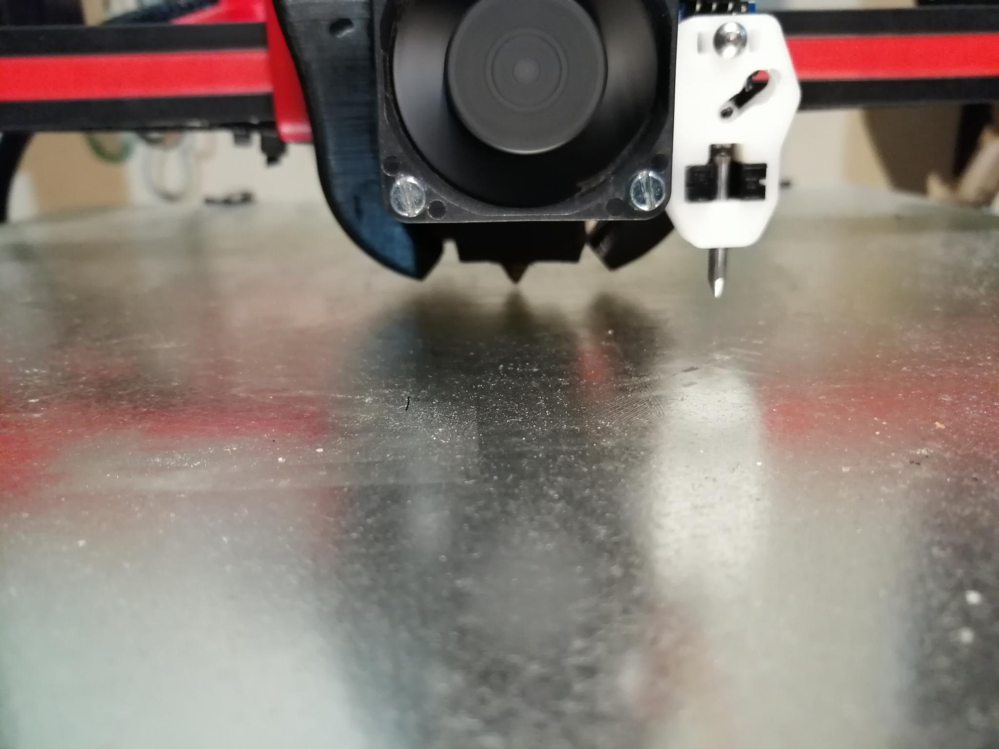

rivermonster60 Posté(e) Juin 11, 2019 Partager Posté(e) Juin 11, 2019 (modifié) Bonjour, j'ai un soucis avec le fang modulable et le support touch mi, quand je met ma buse a la bonne distance avec ma feuille de papier la pin ne reste pas sorti a moitié elle es directement aimanté, si quelqu'un a une solution merci @sensei73 @deamoncrack @pascal_lb Modifié (le) Juin 11, 2019 par rivermonster60 Lien vers le commentaire Partager sur d’autres sites More sharing options...
oudini Posté(e) Juin 11, 2019 Partager Posté(e) Juin 11, 2019 (modifié) il y a 12 minutes, rivermonster60 a dit : quand je met ma buse a la bonne distance avec ma feuille de papier la pin ne reste pas sorti a moitié elle es directement aimanté C'est normal, c'est le fonctionnement correct. La pin du Touch-mi ne sort que quand c'est nécessaire. As-tu faits l'offset Z ? Modifié (le) Juin 11, 2019 par oudini Lien vers le commentaire Partager sur d’autres sites More sharing options...
rivermonster60 Posté(e) Juin 11, 2019 Partager Posté(e) Juin 11, 2019 il y a 1 minute, oudini a dit : C'est normal, c'est le fonctionnement correct. Donc je règle mon zoffset sur le marlin es c'est bon alors, désolé avec mes question, je ne suis pas le plus calé dans l'électronique Lien vers le commentaire Partager sur d’autres sites More sharing options...
oudini Posté(e) Juin 11, 2019 Partager Posté(e) Juin 11, 2019 il y a 1 minute, rivermonster60 a dit : Donc je règle mon zoffset sur le marlin es c'est bon alors, désolé avec mes question Il y a une petite procédure à suivre pour faire l'offset Z et c'est bon. C'est décrit dans la doc du touch-mi. Pas de soucis pour les questions Lien vers le commentaire Partager sur d’autres sites More sharing options...

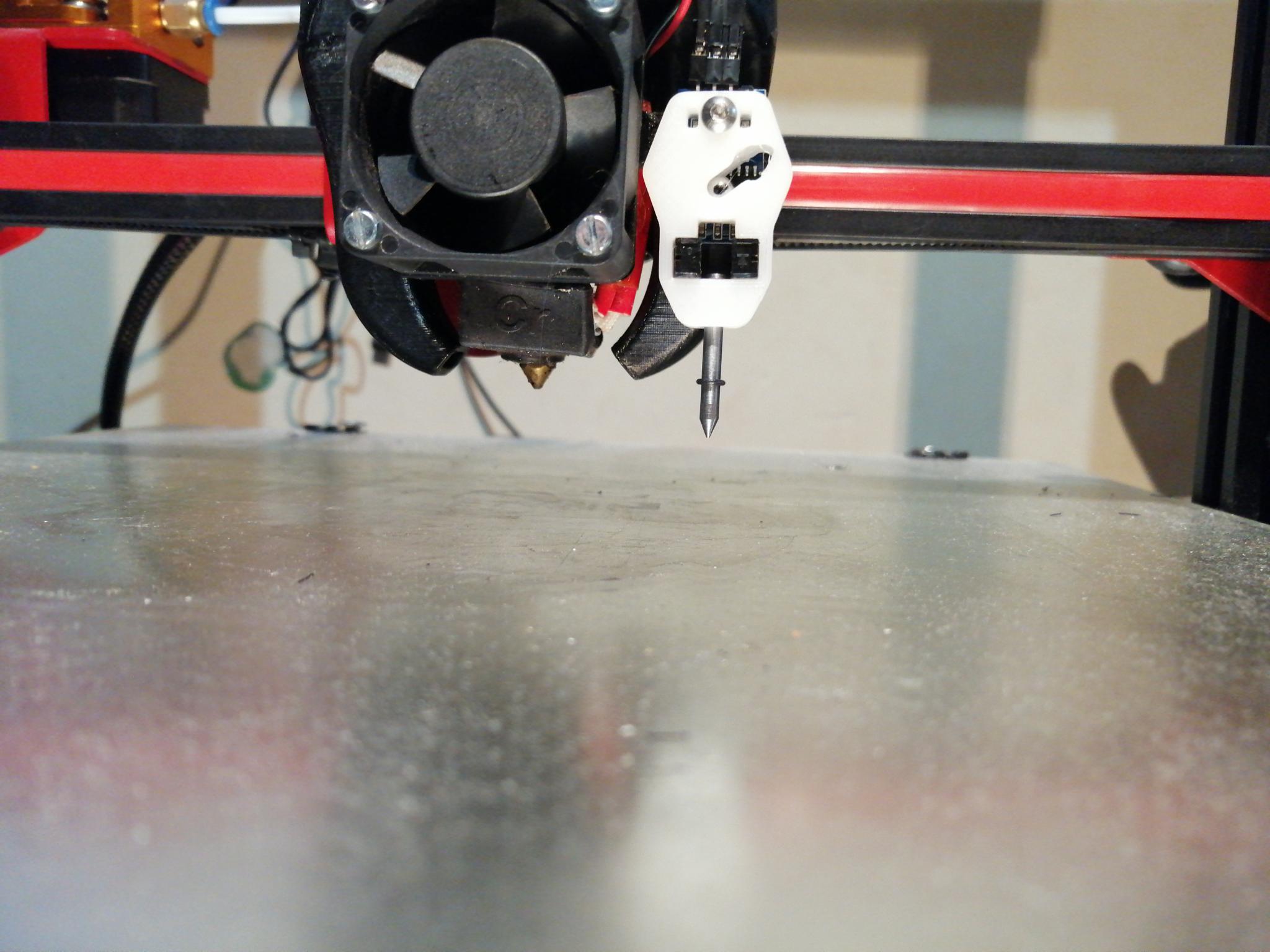

rivermonster60 Posté(e) Juin 11, 2019 Partager Posté(e) Juin 11, 2019 (modifié) Es quand ma pin es déployé j'ai cette ecart la c'est normal ? @oudini Modifié (le) Juin 11, 2019 par rivermonster60 Lien vers le commentaire Partager sur d’autres sites More sharing options...
oudini Posté(e) Juin 11, 2019 Partager Posté(e) Juin 11, 2019 (modifié) il y a 10 minutes, rivermonster60 a dit : Es quand ma pin es déployé j'ai cette ecart la c'est normal ? Je remarque que la led de gauche du Touch-mi est éteinte, normalement elle devrait être allumée et quand la pin remonte la droite s'allume à son tour. Oui 20mm normalement, tapes un G28 dans ta console et la procédure de prise d'origines devrait se dérouler correctement. Voila la procédure à suivre au moins une fois: En mode AUTOMATIQUE, le capteur va s’activer automatiquement quand le chariot ira vers le endstop du X. Dans la console, tapez la commande G28, les 3 axes vont s’initialiser. Tapez M851 Z0 , positionne l’offset Z à 0. Tapez M500 , sauvegarder le réglage dans l’eeprom de la carte. Tapez G28 Z0, initialise l’axe Z Tapez G1 F50 Z0, descente de l’axe à Z0. Tapez M211 S0, désactivation des endstops logiciels pour descendre en dessous de 0. Placez une feuille de papier sous votre buse et faites descendre votre axe Z en manuel à l’aide de l’interface sur votre logiciel. Attention allez-y doucement par tranche de 1mm ou 0.10 mm !!! Une fois que votre feuille frotte sur la buse. Tapez M114, cette commande va vous donner le positionnement actuel des 3 axes. Notez la valeur de l’axe Z qui doit être négative. Exemple Z :-4.55 Tapez M851 Z (valeur de Z négative) Exemple : M851 Z-4.55 Tapez M211 S1, activation des endstops logiciels Tapez M500, sauvegarde le réglage du Z-Offset. Votre réglage est terminé, vous pouvez le contrôler en faisant un G28 et ensuite un G1 Z0 . Glissez une feuille de papier entre la buse et le plateau, elle doit frotter légèrement sinon recommencez depuis le début. Modifié (le) Juin 11, 2019 par oudini Lien vers le commentaire Partager sur d’autres sites More sharing options...

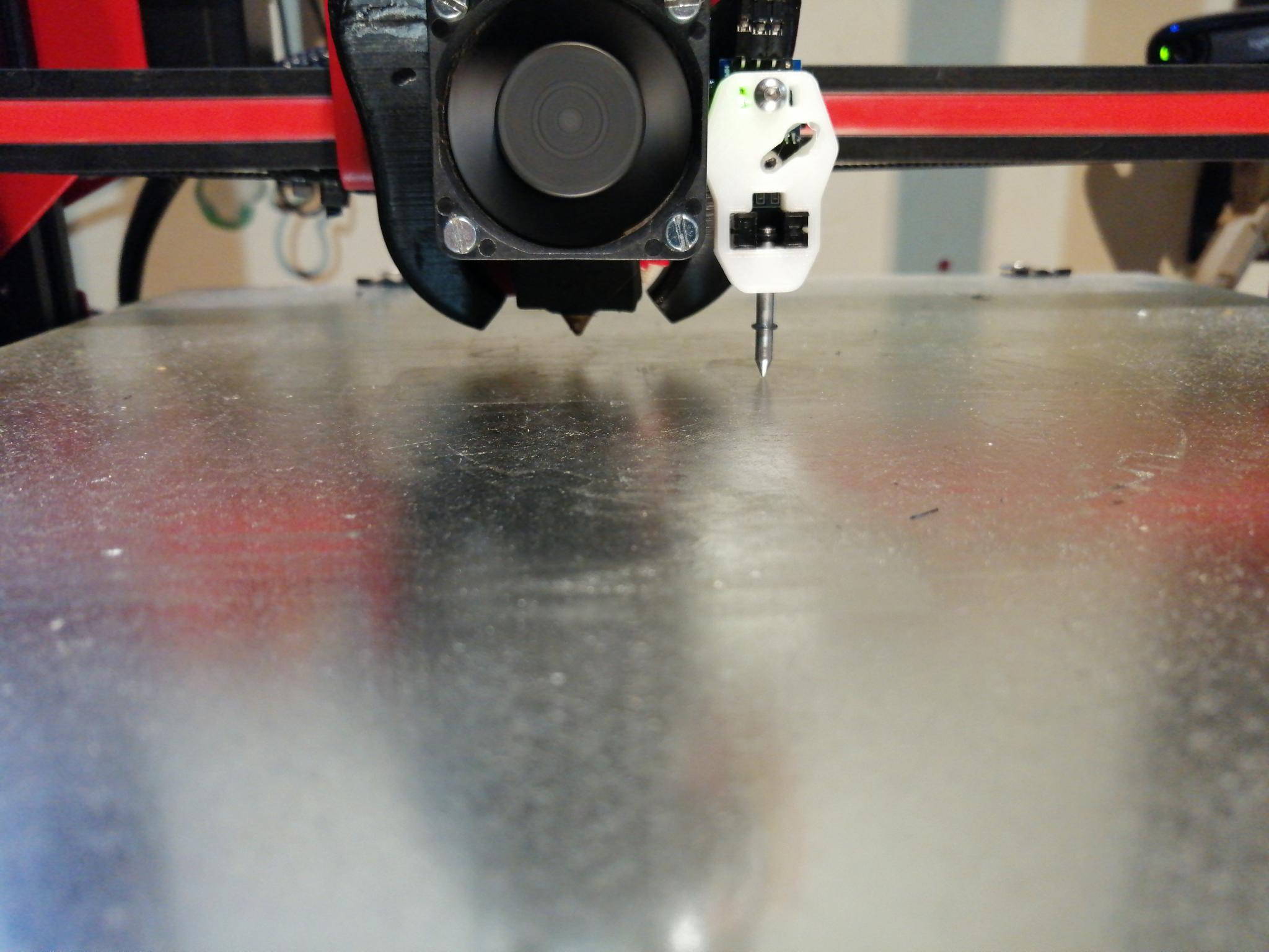

rivermonster60 Posté(e) Juin 11, 2019 Partager Posté(e) Juin 11, 2019 (modifié) Voilà ce que ca me fait en faisant G28 et j'ai déjà essayer le zoffset comme tu m'as écris ca ne change rien@oudini Modifié (le) Juin 11, 2019 par rivermonster60 Lien vers le commentaire Partager sur d’autres sites More sharing options...
sensei73 Posté(e) Juin 11, 2019 Partager Posté(e) Juin 11, 2019 @rivermonster60 lit bien la doc avant de te lancer, tu as compilé marlin? Lien vers le commentaire Partager sur d’autres sites More sharing options...
oudini Posté(e) Juin 11, 2019 Partager Posté(e) Juin 11, 2019 il y a une heure, rivermonster60 a dit : Voilà ce que ca me fait en faisant G28 Si ça s'arrête là, il te faut configurer ton Marlin pour qu'il supporte le touch-mi, étudies en détail le tuto de @sensei73 pour comprendre comment faire Lien vers le commentaire Partager sur d’autres sites More sharing options...
Crzay Posté(e) Juin 11, 2019 Partager Posté(e) Juin 11, 2019 @rivermonster60 quel carte as-tu ? celle d'Alfawise de base ou autre ? selon c'est pas la même version de Marlin qui faut prendre. il y a une heure, rivermonster60 a dit : Voilà ce que ca me fait en faisant G28 et j'ai déjà essayer le zoffset comme tu m'as écris ca ne change rien@oudini @rivermonster60 tu as désactiver le software endstop ? ( c'est très bien décrit dans la DOC du TouchMi). il est possible aussi que ton plateau soit trop bas, et que tu ai atteint la limite de la vis Z ( on remarque bien ça lorsque tu descend la buse pour régler le Z-offset et que le cylindre sur la VIS Z ne bouge pas) auquel cas il faut remonter le plateau (avec les 4 vis) et refaire le leveling. Lien vers le commentaire Partager sur d’autres sites More sharing options...
rivermonster60 Posté(e) Juin 11, 2019 Partager Posté(e) Juin 11, 2019 il y a 47 minutes, Crzay a dit : @rivermonster60 quel carte as-tu ? celle d'Alfawise de base ou autre ? selon c'est pas la même version de Marlin qui faut prendre. @rivermonster60 tu as désactiver le software endstop ? ( c'est très bien décrit dans la DOC du TouchMi). il est possible aussi que ton plateau soit trop bas, et que tu ai atteint la limite de la vis Z ( on remarque bien ça lorsque tu descend la buse pour régler le Z-offset et que le cylindre sur la VIS Z ne bouge pas) auquel cas il faut remonter le plateau (avec les 4 vis) et refaire le leveling. C'est bon problème résolu en effets j'ai oublié de taper une commande 1 Lien vers le commentaire Partager sur d’autres sites More sharing options...

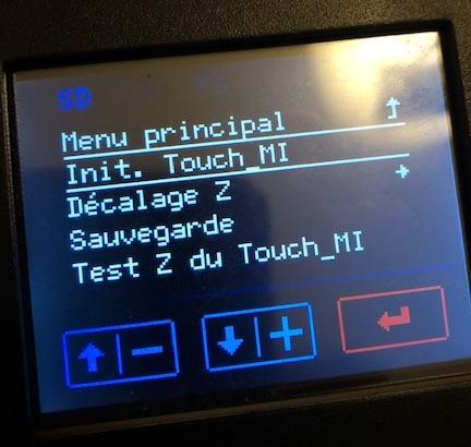

sensei73 Posté(e) Juin 11, 2019 Partager Posté(e) Juin 11, 2019 il y a une heure, rivermonster60 a dit : C'est bon problème résolu en effets j'ai oublié de taper une commande si tu as compilé, pourquoi ne pas passer par le menu TouchMI que j'ai créé, il permet de se passer de taper toutes commandes! Vivement que @CacaoTor revienne parmi nous! Il faut absolument que les tutos soit à jour!!! 1 Lien vers le commentaire Partager sur d’autres sites More sharing options...
deamoncrack Posté(e) Juin 11, 2019 Auteur Partager Posté(e) Juin 11, 2019 Il est trop occupé à se tripoter en ce moment, mais si il était là, il t'engueulerai pour le double post ^^ Je fusionne ! 1 Lien vers le commentaire Partager sur d’autres sites More sharing options...
rivermonster60 Posté(e) Juin 11, 2019 Partager Posté(e) Juin 11, 2019 (modifié) il y a 13 minutes, sensei73 a dit : si tu as compilé, pourquoi ne pas passer par le menu TouchMI que j'ai créé, il permet de se passer de taper toutes commandes! Vivement que @CacaoTor revienne parmi nous! Il faut absolument que les tutos soit à jour!!! Alors sur mon menu sur mon mks tft je n'ai pas d'icône pour le touch mi vu que je ne sais pas faire cette modifje précise que ma carte mere es une mks sgen @sensei73 Modifié (le) Juin 11, 2019 par rivermonster60 Lien vers le commentaire Partager sur d’autres sites More sharing options...
rivermonster60 Posté(e) Juin 11, 2019 Partager Posté(e) Juin 11, 2019 @sensei73 tout fonctionne mais des que je redémarre mon imprimante mon z offset n'es pas mémorisé pourtant ca fait 10 fois que je recommence Lien vers le commentaire Partager sur d’autres sites More sharing options...
sensei73 Posté(e) Juin 11, 2019 Partager Posté(e) Juin 11, 2019 M500 pour mémoriser... c'est aussi dans la doc! Lien vers le commentaire Partager sur d’autres sites More sharing options...
