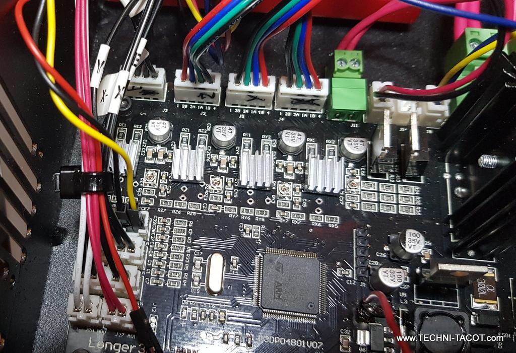

Tomsti Posté(e) Juin 14, 2019 Partager Posté(e) Juin 14, 2019 Hello, Je suis en train de faire les raccordements du Touch MI avec CM Alphawise. Impossible de retrouver le post qui indique de quel côté prendre le 5V sur la diode D7 . Est-ce que qqun peut m'indiquer l'info svp ? Lien vers le commentaire Partager sur d’autres sites More sharing options...
Crzay Posté(e) Juin 14, 2019 Partager Posté(e) Juin 14, 2019 il y a 54 minutes, Tomsti a dit : Hello, Je suis en train de faire les raccordements du Touch MI avec CM Alphawise. Impossible de retrouver le post qui indique de quel côté prendre le 5V sur la diode D7 . Est-ce que qqun peut m'indiquer l'info svp ? Hello @Tomsti peu importe, il me semble que les deux cotés sont à +/- 5v ( à vérifier au multimètre quand même ) 1 Lien vers le commentaire Partager sur d’autres sites More sharing options...
Tomsti Posté(e) Juin 14, 2019 Partager Posté(e) Juin 14, 2019 Il y a 2 heures, Crzay a dit : Hello @Tomsti peu importe, il me semble que les deux cotés sont à +/- 5v ( à vérifier au multimètre quand même ) En effet, j'ai 4.7 V d'un côté et 5 V de l'autre. Lien vers le commentaire Partager sur d’autres sites More sharing options...

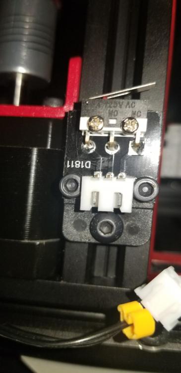

ElectricWaster Posté(e) Juin 15, 2019 Partager Posté(e) Juin 15, 2019 @Tomsti merci pour ton tuto, j'en suis à la partie cablage et je voudrai éviter de démonter pour accéder à la CM de ma U30 et j'aimerai me brancher directement sur le câble du Z-stop. Es-tu capable de me dire quel est le GND sur cette photo ? Lien vers le commentaire Partager sur d’autres sites More sharing options...
Tomsti Posté(e) Juin 15, 2019 Partager Posté(e) Juin 15, 2019 Je n'ai pas la même chose sur mon U20 . Mais pour repérer la masse GND j'ai testé avec un multimètre en position voltmètre entre une masse (connecteur métallique et chaque borne. J'ai trouvé sur les 2 bornes : 3.70 v et 0.00 sur l'autre. Cette dernière à 0.00 V était la masse (GND). Mais il te faut le 5V aussi. Peut être que ce sera à cause du 5V que tu devras ouvrir le boitier. Lien vers le commentaire Partager sur d’autres sites More sharing options...
ElectricWaster Posté(e) Juin 15, 2019 Partager Posté(e) Juin 15, 2019 il y a 15 minutes, Tomsti a dit : Je n'ai pas la même chose sur mon U20 . Mais pour repérer la masse GND j'ai testé avec un multimètre en position voltmètre entre une masse (connecteur métallique et chaque borne. J'ai trouvé sur les 2 bornes : 3.70 v et 0.00 sur l'autre. Cette dernière à 0.00 V était la masse (GND). Mais il te faut le 5V aussi. Peut être que ce sera à cause du 5V que tu devras ouvrir le boitier. Merci. J'ai un réducteur (abaisseur) de tension que je vais mettre directement sur le 24V en sortie du PSU. Lien vers le commentaire Partager sur d’autres sites More sharing options...

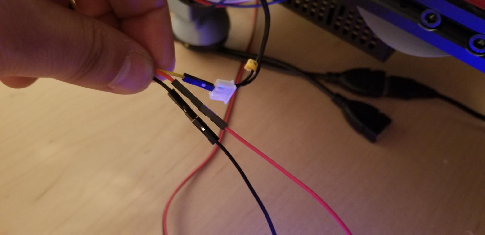

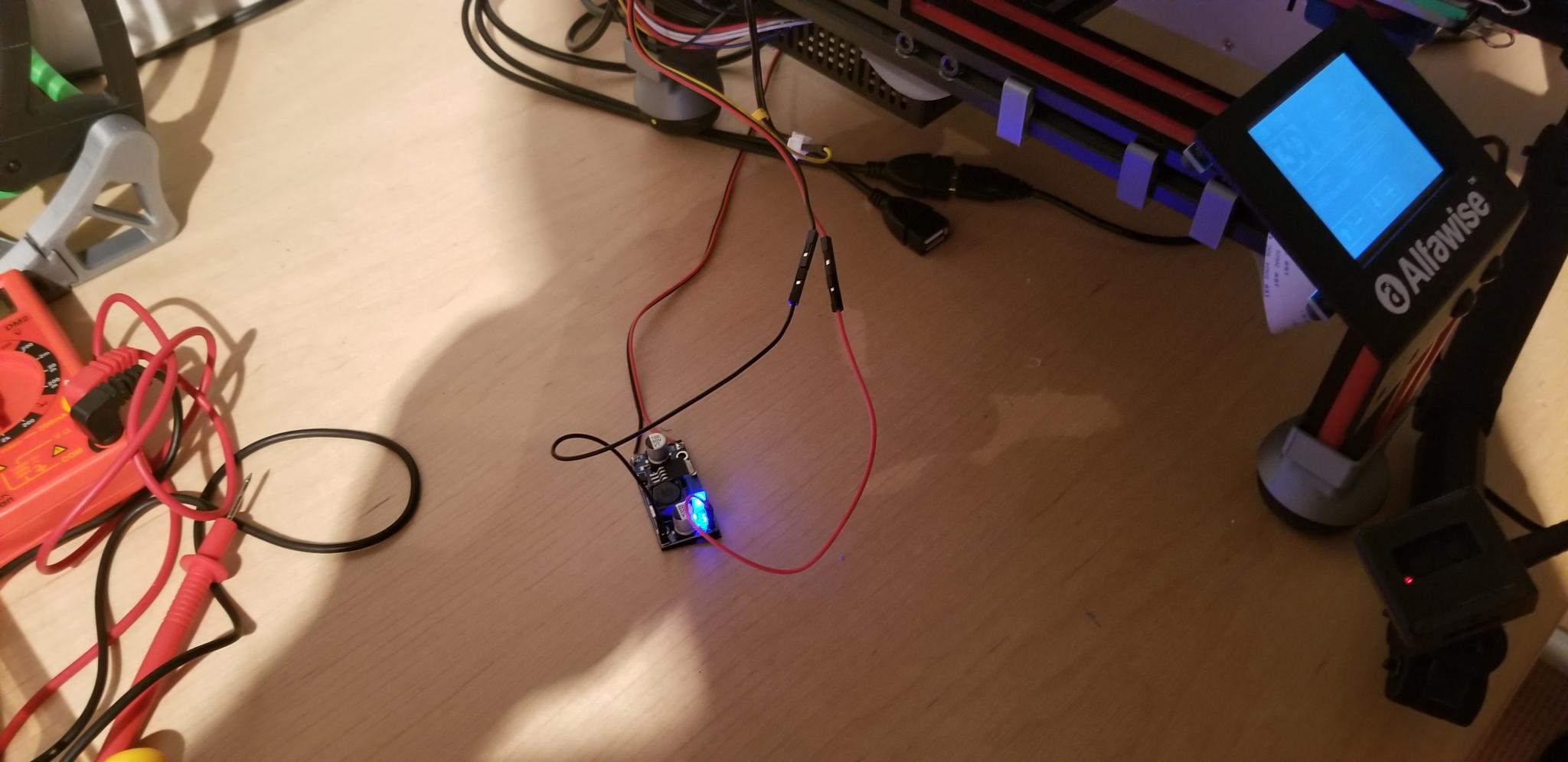

ElectricWaster Posté(e) Juin 15, 2019 Partager Posté(e) Juin 15, 2019 Installation terminée, Marlin configuré avec succès. Pour ne pas bricoler la CM, j'alimente le TouchMi indépendamment et je branche la pin signal directement sur le câble du Z-stop, un peu ghetto mais fonctionnel et je peux revenir en arrière facilement: 1 Lien vers le commentaire Partager sur d’autres sites More sharing options...
ElectricWaster Posté(e) Juin 15, 2019 Partager Posté(e) Juin 15, 2019 (modifié) Maintenant la question est: est-ce que Octoprint et ou Marlin vont compenser les variations du plateau durant l'impression? Y-a-t'il quelque chose de spécial à faire? -> laissez faire j'ai compris Et merci @Tomsti @sensei73 @deamoncrack et tous les autres qui m'ont aidé directement ou indirectement! Modifié (le) Juin 16, 2019 par ElectricWaster Lien vers le commentaire Partager sur d’autres sites More sharing options...

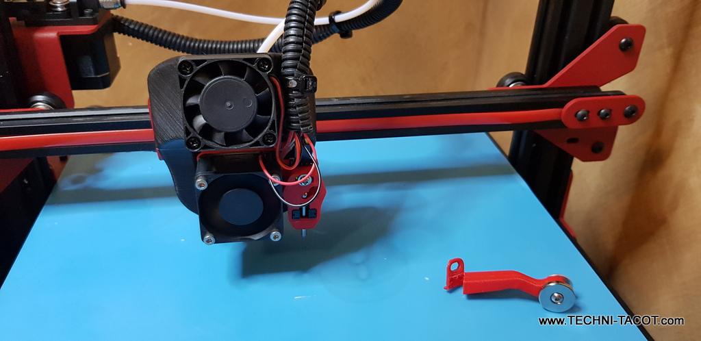

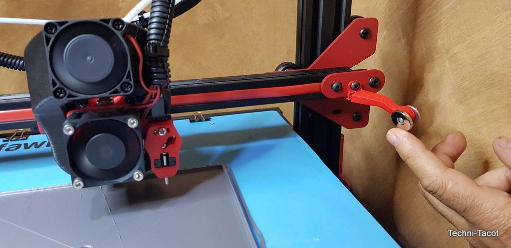

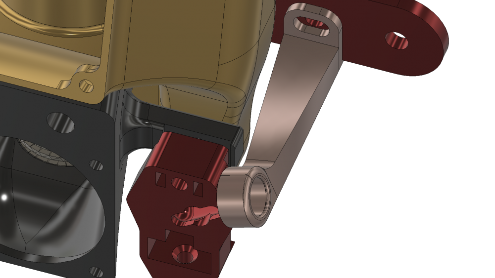

Tomsti Posté(e) Juin 16, 2019 Partager Posté(e) Juin 16, 2019 Je continue d'imprimer et d'utiliser le Touch MI : un régla ! Mais j'ai un problème avec le bras porte aimant à droite. En fait je n'arrive pas à déterminer avec suffisamment de précision jusqu'où la tête vient sur X pour activer le pin avec l'aimant. Actuellement, j'ai fixé le bras en "souple" sur la 2nde vis mais à chaque fois la tête bouscule l'aimant au point que si je remet encore un fixé, la tête va le dézinguer aussi sec. Est-ce qu'on peut retrouver les coordonnées X dans le firmware pour le simuler avec OCto et ainsi refaire un bras adéquat ? Lien vers le commentaire Partager sur d’autres sites More sharing options...
deamoncrack Posté(e) Juin 16, 2019 Auteur Partager Posté(e) Juin 16, 2019 C'est bizarre ton problème... Moi j'ai pris les mesures en envoyant le chariot à X300, donc en fin de course théorique par rapport au firmware, donc en principe si tu envoies un G1 X300, ton touch mi devrait venir pile poil au contact de l'aimant (en jouant éventuellement sur le réglage du support de l'aimant). Je vois aussi sur ta photo que tu as mis une gaine rigide jusqu'a ton touch Mi, c'est pas elle qui viendrait taper le support de l'aimant ? Mais en principe, tu fais un home, puis tu envoie ta tête à X300 et de là, tu place ton support aimant de manière à ce qu'il vienne en contact avec le touch mi, c'est pas plus compliqué ! Lien vers le commentaire Partager sur d’autres sites More sharing options...
Tomsti Posté(e) Juin 16, 2019 Partager Posté(e) Juin 16, 2019 il y a 2 minutes, deamoncrack a dit : C'est bizarre ton problème... Moi j'ai pris les mesures en envoyant le chariot à X300, donc en fin de course théorique par rapport au firmware, donc en principe si tu envoies un G1 X300, ton touch mi devrait venir pile poil au contact de l'aimant (en jouant éventuellement sur le réglage du support de l'aimant). Je vois aussi sur ta photo que tu as mis une gaine rigide jusqu'a ton touch Mi, c'est pas elle qui viendrait taper le support de l'aimant ? Mais en principe, tu fais un home, puis tu envoie ta tête à X300 et de là, tu place ton support aimant de manière à ce qu'il vienne en contact avec le touch mi, c'est pas plus compliqué ! Ce qui touche, ce n'est pas la gaine annelée, mais le rebord du fang noir. Le fang de droite touche le pied proche de sa base et le brise avant que le T Mi ne touche l'aimant. Question bête : est-ce que le home en X ou Y ne pourrait pas être faux et ainsi décaler l'activation de l'aimant. Je dis ça par ce que : - le home X / Y se fait en dehors du plateau (le Y) - je n'ai rien paramétré à ce niveau depuis que je suis passé sous Marlin. - Je fais un test dès que mon print actuel sera terminé (encore 6 heures) avec home puis G1 X300. Au moins je saurais où tombe le X300. Juste pour le plaisir : une photo de mon print en cours avec un fond de boitier 180 x180mm super régulier. Lien vers le commentaire Partager sur d’autres sites More sharing options...
deamoncrack Posté(e) Juin 16, 2019 Auteur Partager Posté(e) Juin 16, 2019 (modifié) Alors pour le home le fait que ton Y0 ne soit pas sur le plateau n'est pas très grave pour ton souci, mais tu peux régler ça en déplaçant ton endstop Y jusqu’à ce que ta buse soit au dessus de ton plateau lors du home. En revanche, je comprend pas comment le fang peut toucher le bras du support, en principe le touch mi est censé dépasser du fang et donc venir au contact de l'aimant avant que le fang ne touche... Modifié (le) Juin 16, 2019 par deamoncrack Lien vers le commentaire Partager sur d’autres sites More sharing options...
oudini Posté(e) Juin 16, 2019 Partager Posté(e) Juin 16, 2019 (modifié) il y a une heure, Tomsti a dit : à chaque fois la tête bouscule l'aimant J'ai eux ce problème, mais pas au point de casser le bras. Pour régler le problème j'ai ajusté à -5 au lieu de +2 cette ligne du configuration.h Et je te confirme que le bras se fixe toujours sur la deuxième vis du tendeur de courroie X. #define TOUCHMI_PROBE_DEPLOY_X (X_MAX_BED - 5) // X_MAX_BED or (X_MAX_BED + X) if magnet is outside the BED. il y a une heure, deamoncrack a dit : Mais en principe, tu fais un home, puis tu envoie ta tête à X300 et de là, tu place ton support aimant de manière à ce qu'il vienne en contact avec le touch mi, c'est pas plus compliqué ! As tu remarqué sur les photos de @Tomsti l'aimant a changé de forme, il bouscule sûrement plus le bras puisqu'il semble plus épais et fixé à l' extérieur du bras avec une vis! Modifié (le) Juin 16, 2019 par oudini Lien vers le commentaire Partager sur d’autres sites More sharing options...
deamoncrack Posté(e) Juin 16, 2019 Auteur Partager Posté(e) Juin 16, 2019 non effectivement j'avais pas vu ça !! Il vient d'ou cet aimant ? C'est le nouveau modèle ? En plus on dirait que ton bras est tordu sur la photo ? Illusion ? 1 Lien vers le commentaire Partager sur d’autres sites More sharing options...
oudini Posté(e) Juin 16, 2019 Partager Posté(e) Juin 16, 2019 il y a 2 minutes, deamoncrack a dit : Il vient d'ou cet aimant ? Un clone chinois ? 2 Lien vers le commentaire Partager sur d’autres sites More sharing options...
Tomsti Posté(e) Juin 16, 2019 Partager Posté(e) Juin 16, 2019 Ok pour la 2ème vis de fix pour le bras. Oui, il est bien tordu. C'est moi qui l'ait chauffé pour le mettre bien en face car le Touch mi ne se libérait pas. Mais en fait, j'avais mal diagnostiqué. C'est le pin qui remontait trop haut et qui "refusait de lâcher la bille lorsque l'aimant était approché même à la main. J'ai remédié à cela en faisant remonter un poil le petit joint torique qui limite la course vers le haut (donc celui du bas). Le joint torique du haut empêche le pin de tomber. Donc la "tordure" du bras n'intervient pas. L'aimant est un autre modèle que j'ai placé toujours pour le problème précédent. Il ne faut pas en tenir compte. Le T.Mi est toujours livré avec le petit néodyme qui rentre dans le logement d eØ 8 mm du bras. La photo est juste là pour montrer le pétage du bras et mon moyen archaique de déclencher le T.Mi avec un bras "flexible" en place Comme mon print n'est toujours pas terminé, je ferai un essai plus tard et vous dirai ce qu'il en est. Lien vers le commentaire Partager sur d’autres sites More sharing options...
