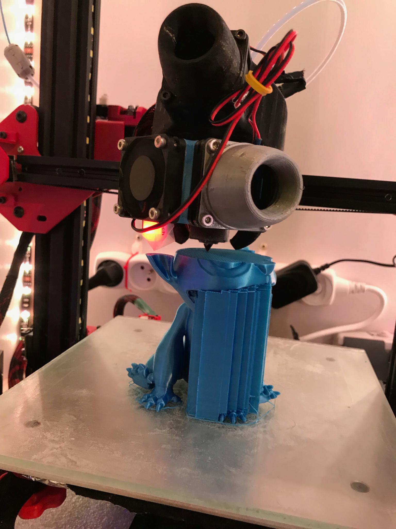

jipee Posté(e) Juin 24, 2019 Partager Posté(e) Juin 24, 2019 (modifié) @deamoncrack c'est même pas tentant , c'est qu'un adaptateur , trop facile a imprimer il merde le fofo Modifié (le) Juin 24, 2019 par jipee rajout de commentaires Lien vers le commentaire Partager sur d’autres sites More sharing options...

ark74 Posté(e) Juin 24, 2019 Partager Posté(e) Juin 24, 2019 Salut, Et mettre un ventilateur 6 cm ça le ferait pas ? Du genre : SUNON MF60251V2-1000U-A99 Bon je sais, il y a moins de challenge Lien vers le commentaire Partager sur d’autres sites More sharing options...
deamoncrack Posté(e) Juin 24, 2019 Auteur Partager Posté(e) Juin 24, 2019 C'est pas une questionn de challenge, c'est une question de calcul !! HA60151V4-1000U-A99 60mm = 21.46M3/h MF40202VX-1000U-A99 40mm = 18.25M3/h x 2 = 36.5M3/h théoriques... CQFD ^^ Lien vers le commentaire Partager sur d’autres sites More sharing options...

ark74 Posté(e) Juin 24, 2019 Partager Posté(e) Juin 24, 2019 @deamoncrack : Sur le lien que je t'ai passé, on est à 32M3 réel @CacaoTor : Je ne sais pas toi mais moi j'en aurai bien besoin avec le taff, attention aux cheveux longs Et du coup, j'en profite pour faire un HS pas trop HS. C'est quoi la limite niveau refroidissement ? Si cela souffle trop fort, risque de gros warping non ? Lien vers le commentaire Partager sur d’autres sites More sharing options...
deamoncrack Posté(e) Juin 24, 2019 Auteur Partager Posté(e) Juin 24, 2019 il y a 26 minutes, ark74 a dit : @deamoncrack : Sur le lien que je t'ai passé, on est à 32M3 réel Effectivement, j'ai pas fait gaffe ^^ Cela étant 60x25mm ça fait un bel encombrement quand même et mon adaptateur 2x40mm tient plus du délire que de la solution viable !! Cela étant ça doit fonctionner en principe, d'ou ma curiosité si quelqu'un essaye !! Lien vers le commentaire Partager sur d’autres sites More sharing options...

CacaoTor Posté(e) Juin 29, 2019 Partager Posté(e) Juin 29, 2019 (modifié) L'E3D Volcano à la buse qui arrive bien plus bas que la version standard. Il faut prévoir l'offset en conséquence mais surtout l'arrivée des tuyères. Théoriquement avec ton fang, les tuyères vont souffler pile sur le bloc de chauffe. Modifié (le) Juin 29, 2019 par CacaoTor Lien vers le commentaire Partager sur d’autres sites More sharing options...

jipee Posté(e) Juin 29, 2019 Partager Posté(e) Juin 29, 2019 (modifié) il y a 10 minutes, CacaoTor a dit : Oui en tout cas beaucoup laissent leurs imprimantes off en ce moment, vu cette chaleur... je peut faire tourner l'imprimante vu que j'ai mis la clim en route , mais je trouve débile de mettre la clim et de chauffer avec l'imprimante par dessus en plus on a aucun vrai challenge a imprimer ........ a part un adaptateur ....... (il va faire la gueule du coup ) meuh non je rigole @deamoncrack il est beau ton adaptateur EDIT : je va l'imprimer avec du ERYONE et l'envoyer au mossieu Modifié (le) Juin 29, 2019 par jipee 1 Lien vers le commentaire Partager sur d’autres sites More sharing options...
