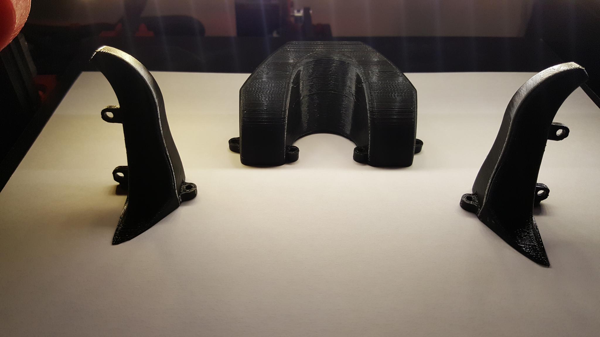

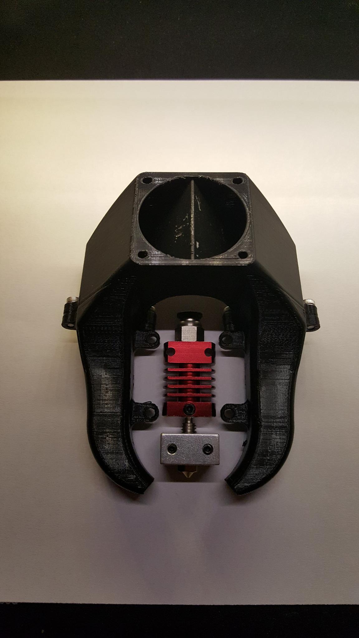

screech Posté(e) Janvier 15, 2019 Partager Posté(e) Janvier 15, 2019 (modifié) Voila mon impression c'est pas aussi clean que @CacaoTor mais c'est déjà pas mal (impression en 0.2 avec les supports en 5h30 ^^ filament noir de chez grossiste3D ) Bon, fixation avec des M3*8 sans aucun probleme c'est nickel. J'ai fait le test extrêmement précis du "je souffle dedans pour voir" et à priori, pas de fuite d'aire au niveau des jointures Autre test involontaire, je l'ai fait tombé d'environ 1m de haut et c'est pas si fragile puisque ça n'a pas cassé Et j'y ai mis une hotend similaire à celle d'origine et on voit qu'il y a largement la place Vous pourrez ainsi constater ma rigueur scientifique lors de mes tests reste plus qu'à dessiner le support (ou alors j'attends patiemment que @deamoncrack le fasse ^^ je suis sur au moins que ce sera bien fait ) Modifié (le) Janvier 15, 2019 par screech 2 Lien vers le commentaire Partager sur d’autres sites More sharing options...

deamoncrack Posté(e) Janvier 15, 2019 Auteur Partager Posté(e) Janvier 15, 2019 (modifié) il y a 33 minutes, screech a dit : j'y ai mis une hotend similaire à celle d'origine et on voit qu'il y a largement la place Ce qui me fait un peu peur, c'est la proximité des sorties d'air et du bloc chauffant, j'ai un peu peur que ça les crame non ? Modifié (le) Janvier 15, 2019 par deamoncrack Lien vers le commentaire Partager sur d’autres sites More sharing options...
CacaoTor Posté(e) Janvier 15, 2019 Partager Posté(e) Janvier 15, 2019 (modifié) il y a 29 minutes, screech a dit : Voila mon impression c'est pas aussi clean que @CacaoTor mais c'est déjà pas mal (impression en 0.2 avec les supports en 5h30 ^^ filament noir de chez grossiste3D ) Bon, fixation avec des M3*8 sans aucun probleme c'est nickel. J'ai fait le test extrêmement précis du "je souffle dedans pour voir" et à priori, pas de fuite d'aire au niveau des jointures Autre test involontaire, je l'ai fait tombé d'environ 1m de haut et c'est pas si fragile puisque ça n'a pas cassé Et j'y ai mis une hotend similaire à celle d'origine et on voit qu'il y a largement la place Vous pourrez ainsi constater ma rigueur scientifique lors de mes tests reste plus qu'à dessiner le support (ou alors j'attends patiemment que @deamoncrack le fasse ^^ je suis sur au moins que ce sera bien fait ) Je confirme. Il n'y a pas de fuite d'air. Après avec de l'eau ça passera surement à travers ^^ @deamoncrack : Non je ne pense pas. Au pire, il faut y mettre des petits bouts de Kapton + la "chaussette" du bloc chauffant. Modifié (le) Janvier 15, 2019 par CacaoTor Lien vers le commentaire Partager sur d’autres sites More sharing options...

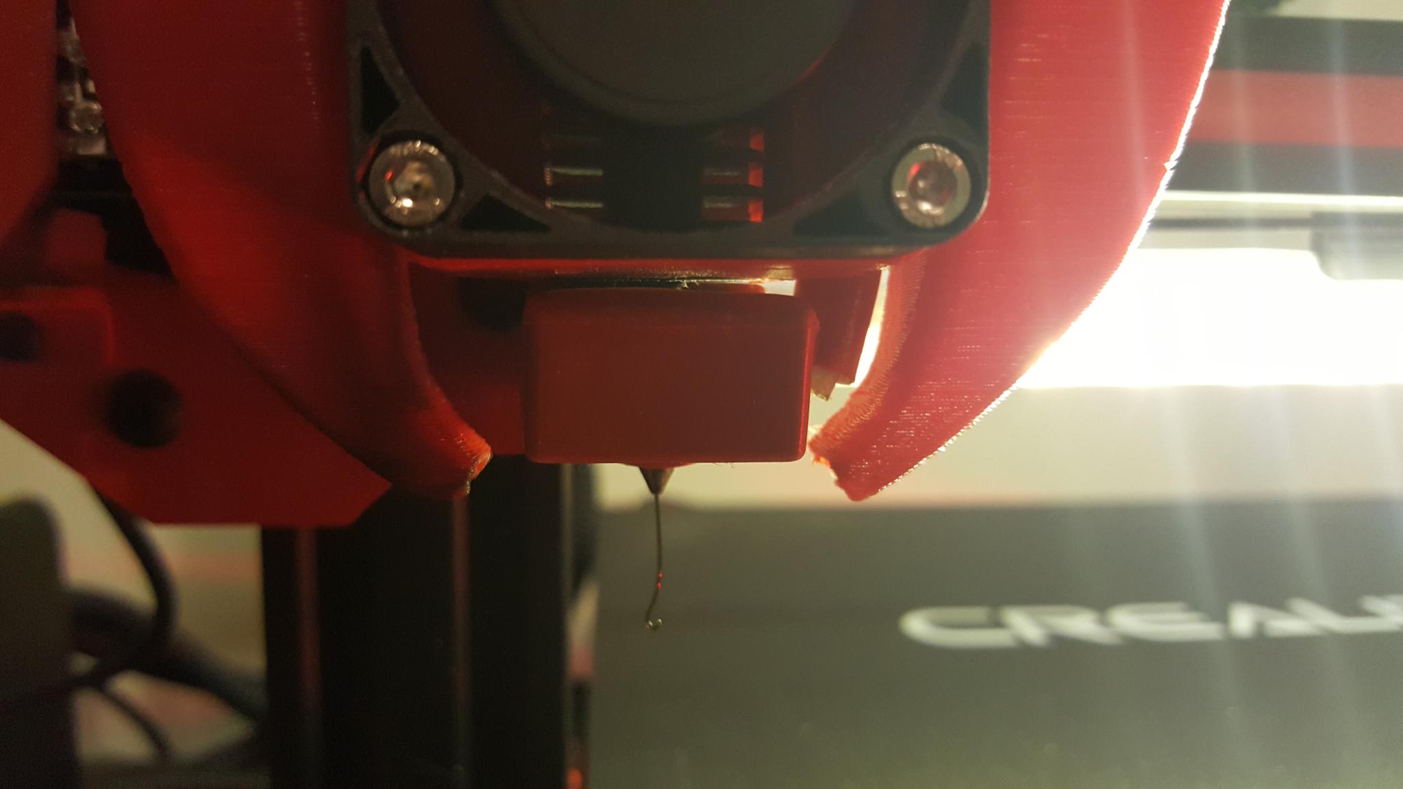

screech Posté(e) Janvier 15, 2019 Partager Posté(e) Janvier 15, 2019 Il y a 1 heure, deamoncrack a dit : Ce qui me fait un peu peur, c'est la proximité des sorties d'air et du bloc chauffant, j'ai un peu peur que ça les crame non ? Voila mon actuelle et comme tu peux le voir les sorties sont très proche sans aucun problème. (Si certain coté sont noir c'est à cause d'une "urgence" ou j'ai du chauffer au briquer pour déformer légèrement ^^) Lien vers le commentaire Partager sur d’autres sites More sharing options...

screech Posté(e) Janvier 15, 2019 Partager Posté(e) Janvier 15, 2019 Alors voila des tests réalisés grâce à ma cigarette électronique (toujours ma rigueur scientifique ^^) Premier test avec juste un "soufflage" dans l'arrivée d'air. Deuxieme test avec un ventilo NONAME et un "soufflage" au dessus du ventilo. Mes conclusions : les sorties me semblent "large" du coup. Il est vraiment important de pouvoir régler la hauteur, dans le test j'ai mis le bas du fang à environ 1mm du bout de la buse (symbolisé par la séparation Blanc/Noir) pour ne pas que les sorties accrochent les impressions, et du coup, c'est un peu bas ^^ ) Dans les tests, je souffle un peu fort et de manière "non constante" je pense que c'est beaucoup plus propre dans la réalité et en flux constant Lien vers le commentaire Partager sur d’autres sites More sharing options...
deamoncrack Posté(e) Janvier 15, 2019 Auteur Partager Posté(e) Janvier 15, 2019 En tout cas le flux d'air est top, exactement ce que je voulais, sur la deuxième vidéo, on voit bien les deux flux se rejoindre pile sous la buse et ensuite être dirigé en plein sur la pièce à refroidir, c'est parfait ! il y a 4 minutes, screech a dit : Il est vraiment important de pouvoir régler la hauteur, dans le test j'ai mis le bas du fang à environ 1mm du bout de la buse Ben en fait c'est comme ça que je l'ai conçu, la buse dépasse de 1mm. Après en principe aucun risque de heurter la pièce en cours de print, ou en tout cas si le fang touche, ça veut dire que la buse touche aussi... Lien vers le commentaire Partager sur d’autres sites More sharing options...
CacaoTor Posté(e) Janvier 15, 2019 Partager Posté(e) Janvier 15, 2019 (modifié) il y a 17 minutes, screech a dit : Alors voila des tests réalisés grâce à ma cigarette électronique (toujours ma rigueur scientifique ^^) Premier test avec juste un "soufflage" dans l'arrivée d'air. Deuxieme test avec un ventilo NONAME et un "soufflage" au dessus du ventilo. Mes conclusions : les sorties me semblent "large" du coup. Il est vraiment important de pouvoir régler la hauteur, dans le test j'ai mis le bas du fang à environ 1mm du bout de la buse (symbolisé par la séparation Blanc/Noir) pour ne pas que les sorties accrochent les impressions, et du coup, c'est un peu bas ^^ ) Dans les tests, je souffle un peu fort et de manière "non constante" je pense que c'est beaucoup plus propre dans la réalité et en flux constant J'espère que tu as pas trop vapoté Parce-que ça laisse un bon dépôt bien collant après ^^. Merci pour les vidéos. Effectivement le flux me convient très bien perso. J'ai fais un test au papier brûlé, car je ne fume ou vapote plus du tout depuis Juillet, mais j'ai oublié de filmer... J'ai lancé une première impression avec la totalité des pièces de @deamoncrack. Malheureusement la pièce chariot imprimée bouge vraiment pas mal, et n'a pas l'air très équilibrée de part son poids, et le "contre-poids" des roues. Ça vibre beaucoup à 60mm/s, et la buse à même tendance à partir en avant ou en arrière en créant un angle. Je vais réimprimer cette pièce avec une densité de 100% pour voir. Modifié (le) Janvier 15, 2019 par CacaoTor Lien vers le commentaire Partager sur d’autres sites More sharing options...
