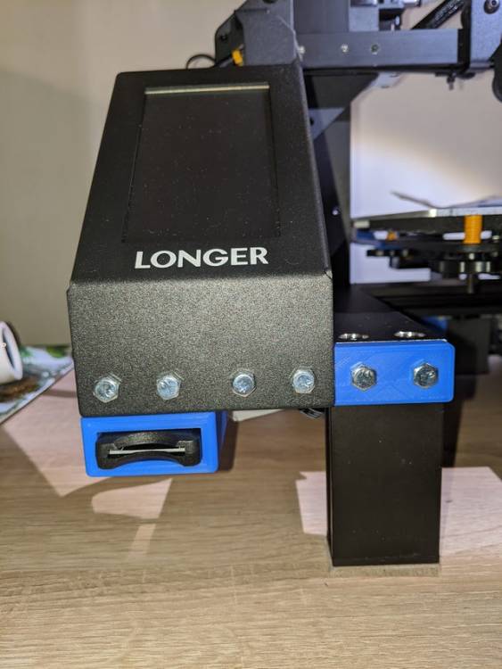

Yohann Ciurlik Posté(e) Mars 25, 2020 Partager Posté(e) Mars 25, 2020 (modifié) Bonjour, Je suis l'heureux possesseur d'une LK4 Pro et j'aimerais améliorer la ventilation tout en la rendant moins bruyante. J'aurais deux questions : Peut-on utiliser 2 ventilos en 4020 avec ce fang sachant que l'écran est plus haut et différent de la U30/LK4 classique ? Quelqu'un a-t-il rencontré un soucis de buté gauche dans l'écran ? Est-il toujours obligatoire de mettre en place un petit circuit électrique de régul pour le ventilo du filament sur ce nouveau modèle ? Merci beaucoup EDIT : je viens de voir 2 ou 3 pages avant que oui, il faut déplacer l'écran Modifié (le) Mars 25, 2020 par Yohann Ciurlik Lien vers le commentaire Partager sur d’autres sites More sharing options...
Thierry94 Posté(e) Mars 25, 2020 Partager Posté(e) Mars 25, 2020 (modifié) J'ai installé ce fang avec 2 ventilateurs de 40x40x20 sur ma L4K Pro. Pour le problème de l'écran j'ai simplement ajouter un cale de 1 cm pour le déporter vers l'avant. Il faut juste prendre des vis plus longues. Je n'ai ajouté aucun circuit électrique de régul pour les ventilos. Modifié (le) Mars 25, 2020 par Thierry94 1 Lien vers le commentaire Partager sur d’autres sites More sharing options...
juanpa Posté(e) Mars 25, 2020 Partager Posté(e) Mars 25, 2020 il y a 38 minutes, Remdelag a dit : M851 command not found Ce n'est pas possible, soit tu n'as pas Marlin, soit les modifications EEPROM ne son pas activés dans ton Marlin https://marlinfw.org/docs/gcode/M851.html Lien vers le commentaire Partager sur d’autres sites More sharing options...
Keryn Posté(e) Mars 25, 2020 Partager Posté(e) Mars 25, 2020 Salut Ayant moi-même ce fang, pour le décalage de l'écran je vous propose un déport avec support USB. Un peu d'autopromo ne fait pas de mal !! 1 Lien vers le commentaire Partager sur d’autres sites More sharing options...
