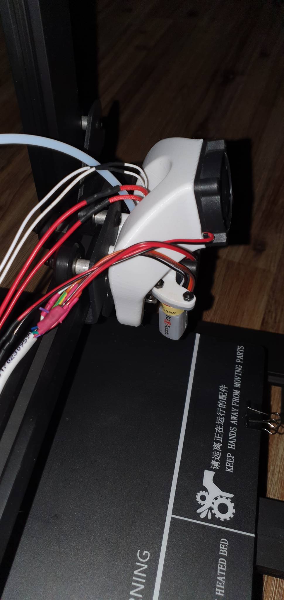

DealM76 Posté(e) Juin 3, 2020 Partager Posté(e) Juin 3, 2020 Salut à tous, J'ai installé ce super fang sur mon Alfawise u30Pro depuis dejà quelques semaines mais je rencontre le même problème à chaque fois : les 2 vis qui maintiennent l'ensemble hotend, fang et support ventilo se desserrent systématiquement au bout de quelques jours... J'ai un tête MK8 donc j'ai bien utilisé deux vis M3x25 pour la fixation mais elles ne tiennent pas dans le temps. J'ai tenté de mettre du frein filet (bleu) sans réelle conviction car ce dernier, sous l'effet de la chaleur devient inefficace... Jusqu'à maintenant j'ai utilisé des vis en aluminium, alors est-ce que ça peut être la cause de ce desserrement ? Je vais essayer avec des vis en inox pour voir... Mais si quelqu'un a une explication ou encore mieux, une solution, je suis preneur. Merci d'avance. Lien vers le commentaire Partager sur d’autres sites More sharing options...
Daminoudu40 Posté(e) Juin 8, 2020 Partager Posté(e) Juin 8, 2020 Salut dealM76 modifie le support de tête sur fusion 360 il faut enlever de l'épaisseur car comme moi tu ne dois pas avoir de vis m3 assez longue. Si tu veux je t'enverrais le fichier dans la journée Lien vers le commentaire Partager sur d’autres sites More sharing options...
DealM76 Posté(e) Juin 8, 2020 Partager Posté(e) Juin 8, 2020 Il y a 13 heures, Daminoudu40 a dit : Salut dealM76 modifie le support de tête sur fusion 360 il faut enlever de l'épaisseur car comme moi tu ne dois pas avoir de vis m3 assez longue. Si tu veux je t'enverrais le fichier dans la journée Salut Daminoudu40, J'ai pourtant la bonne taille de vis en 25mm... Mais j'ai l'impression que sous l'effet de la chaleur du hotend qui doit être transmise aux vis, ces dernières se dessèrent... Lien vers le commentaire Partager sur d’autres sites More sharing options...
Daminoudu40 Posté(e) Juin 8, 2020 Partager Posté(e) Juin 8, 2020 J'ai eu le même problème...tiens le modèle de daemoncrack moins épais et depuis pas de soucis sinon met du frein filé sur tes vis ou une petite pointe de glue mais surtout pas sur le plastique support_tete_MK8 v2.stl Lien vers le commentaire Partager sur d’autres sites More sharing options...
DealM76 Posté(e) Juin 8, 2020 Partager Posté(e) Juin 8, 2020 Merci pour le stl. Je vais essayer. J'ai déjà tenté le frein filet (bleu Loctite 243) sans succès. Après, de combien est réduite la pièce car j'ai le support BLTouch qui n'est pas loin... Lien vers le commentaire Partager sur d’autres sites More sharing options...
Daminoudu40 Posté(e) Juin 9, 2020 Partager Posté(e) Juin 9, 2020 Si tu as le fang de daemoncrack tu es tranquil j'ai le bl touch et tout est nickel. Je ne sais plus combien j'ai enlevé j'ai fais au pif o mètre mdr Lien vers le commentaire Partager sur d’autres sites More sharing options...

Neolink Posté(e) Juillet 10, 2020 Partager Posté(e) Juillet 10, 2020 (modifié) Bonjour à tous, Je rencontre un probléme curieux depuis quelques jours. Mes impressions plantent toute au bout de quelques couches parce que la température de ma buse chute. Apparemment c'est dés que le refroidissement s'active. Je n'ai pourtant jamais eu ce probléme jusqu’à maintenant et je n'ai rien changé de particulier. J'ai beau refaire mon PID, ventilateur off ou on, rien à faire... Avez vous déjà rencontré ce probléme ? La je fait un test en baissant la ventilation à 50%.... Edit 1 : Ca semble tenir à 50%. Trop puissant en fait ton Fang @deamoncrack. Mais pourquoi ce probléme seulement maintenant ?? Modifié (le) Juillet 10, 2020 par Neolink Lien vers le commentaire Partager sur d’autres sites More sharing options...
Tormak Posté(e) Juillet 10, 2020 Partager Posté(e) Juillet 10, 2020 Si tu as pas déjà investit, rajoute une chaussette silicone sur ton corps de chauffe Lien vers le commentaire Partager sur d’autres sites More sharing options...
Neolink Posté(e) Juillet 10, 2020 Partager Posté(e) Juillet 10, 2020 il y a 13 minutes, Tormak a dit : Si tu as pas déjà investit, rajoute une chaussette silicone sur ton corps de chauffe Merci pour le conseil, mais c'est déjà fait. Lien vers le commentaire Partager sur d’autres sites More sharing options...
deamoncrack Posté(e) Juillet 10, 2020 Auteur Partager Posté(e) Juillet 10, 2020 Il y a 7 heures, Neolink a dit : Mes impressions plantent toute au bout de quelques couches parce que la température de ma buse chute. Apparemment c'est dés que le refroidissement s'active. Je n'ai pourtant jamais eu ce probléme jusqu’à maintenant et je n'ai rien changé de particulier. J'ai beau refaire mon PID, ventilateur off ou on, rien à faire... Avez vous déjà rencontré ce probléme ? La je fait un test en baissant la ventilation à 50%.... Edit 1 : Ca semble tenir à 50%. Trop puissant en fait ton Fang @deamoncrack. Mais pourquoi ce probléme seulement maintenant ?? Hello ! Étonnant que le problème se présente d'un coup comme ça. Ca laisse assez peu de doute sur le fait que quelque chose à changé quelque part sur ta machine, mais quoi ? Ta thermistance aurait elle bougé, s'exposant un peu plus au flux d'air qu'avant ? Changement de buse et de sa matière ? Sinon je sais pas, bizarre... Cela étant personnellement je dépasse assez rarement 70% de ventilation avec le PLA, ça suffit largement, même pour les ponts. Je suis même obligé de descendre à 50% avec certains filaments sinon j'ai des souci d'accroche entre les couches... Lien vers le commentaire Partager sur d’autres sites More sharing options...
Kachidoki Posté(e) Juillet 10, 2020 Partager Posté(e) Juillet 10, 2020 J'ai déjà eu ce problème de chute de température ou de régulation irrégulière, c'était simplement dû au fil de la cartouche chauffante. Le mien n'était pas coupé, mais desserti sous la gaine haute température. Sur les premières couches pas de problème, mais en montant, le contact se faisait de moins en moins et au bout de quelques centimètres en Z : thermal runaway. Lien vers le commentaire Partager sur d’autres sites More sharing options...
Neolink Posté(e) Juillet 11, 2020 Partager Posté(e) Juillet 11, 2020 En baissant à 70% ça passe. J'ai tout contrôler et rien n'a bougé. Je ne m'explique pas pourquoi cela se manifeste d'un coup. J'ai bien changé ma tête complète (Hotend Dragon), mais il y a déjà quelques semaines. Peut être un rodage... Le principal c'est tout est rentré en ordre. Merci de vous êtes penché sur mon probléme. Lien vers le commentaire Partager sur d’autres sites More sharing options...
