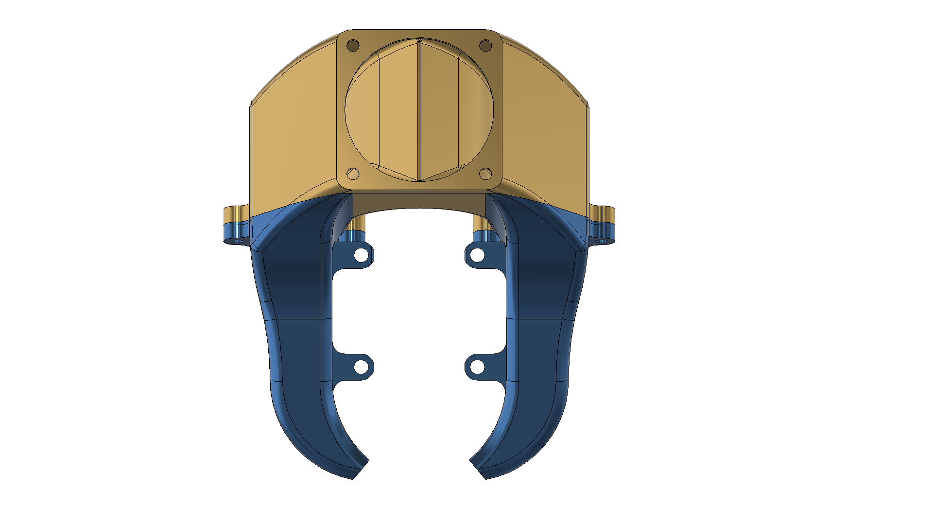

CacaoTor Posté(e) Janvier 12, 2019 Partager Posté(e) Janvier 12, 2019 il y a 5 minutes, DanRZ a dit : Salut, oui il faut considérer des effets de turbulences ou autres ... Un exemple extrême j'avoue ^^ avec des guides internes pour corriger le flux d’air et le rendre laminaire. A droite il a rajouté des guides pour fluidifier ... Très parlant. Ce n'est pas sur ce principe qu'on trouve des ventilos Noctua et BeQuiet! par exemple avec leurs petites dents sur les pales d'ailleurs ? Lien vers le commentaire Partager sur d’autres sites More sharing options...
DanRZ Posté(e) Janvier 12, 2019 Partager Posté(e) Janvier 12, 2019 (modifié) Oui l'air rapide a une fâcheuse tendance a "décrocher" sur les angles si on le guide mal. Des turbulences c’est de la perte d'efficacité et du bruit . Le magnifique fang de deamoncrack a l’air bien fluide quand même ... mais le petit coin peut avoir des conséquences sur la fluidité. Modifié (le) Janvier 12, 2019 par DanRZ Lien vers le commentaire Partager sur d’autres sites More sharing options...
deamoncrack Posté(e) Janvier 12, 2019 Auteur Partager Posté(e) Janvier 12, 2019 Bon ben il faudra tester en situation alors...! Un volontaire ?! Lien vers le commentaire Partager sur d’autres sites More sharing options...
CacaoTor Posté(e) Janvier 12, 2019 Partager Posté(e) Janvier 12, 2019 il y a 3 minutes, DanRZ a dit : Oui l'air rapide a une fâcheuse tendance a "décrocher" sur les angles si on le guide mal. Des turbulences c’est de la perte d'efficacité et du bruit . Le magnifique fang de deamoncrack a l’air bien fluide quand même ... Je vois. Ba il faut faire au moins aussi bien que celui que j'ai actuellement ^^ Ce qui m'arrangerai pour l'E3D en test à venir et m'éviterai de terminer mon bêta fang dédié. En tout cas j'espère pour lui que pour ce qui est du matos de chauffe + sonde ça va aller de ce côté là sinon c'est un coup d’épée dans l'eau pour un bon bout de temps Lien vers le commentaire Partager sur d’autres sites More sharing options...
DanRZ Posté(e) Janvier 12, 2019 Partager Posté(e) Janvier 12, 2019 il y a 2 minutes, deamoncrack a dit : Bon ben il faudra tester en situation alors...! Un volontaire ?! Euh, je passe mon tour mais on dirait qu'il y a des sites spécialisés : https://www.simscale.comOn y trouve quelques projets sur des fanduct de printer 3D : https://www.simscale.com/projects/Carbonkid/3d_printer_cooler_duct/ Lien vers le commentaire Partager sur d’autres sites More sharing options...
CacaoTor Posté(e) Janvier 12, 2019 Partager Posté(e) Janvier 12, 2019 il y a 9 minutes, deamoncrack a dit : Bon ben il faudra tester en situation alors...! Un volontaire ?! Je veux bien, mais d'ici 2-3j. Tu as le STL ? Lien vers le commentaire Partager sur d’autres sites More sharing options...

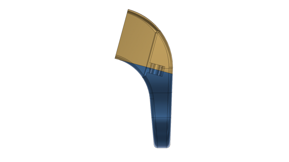

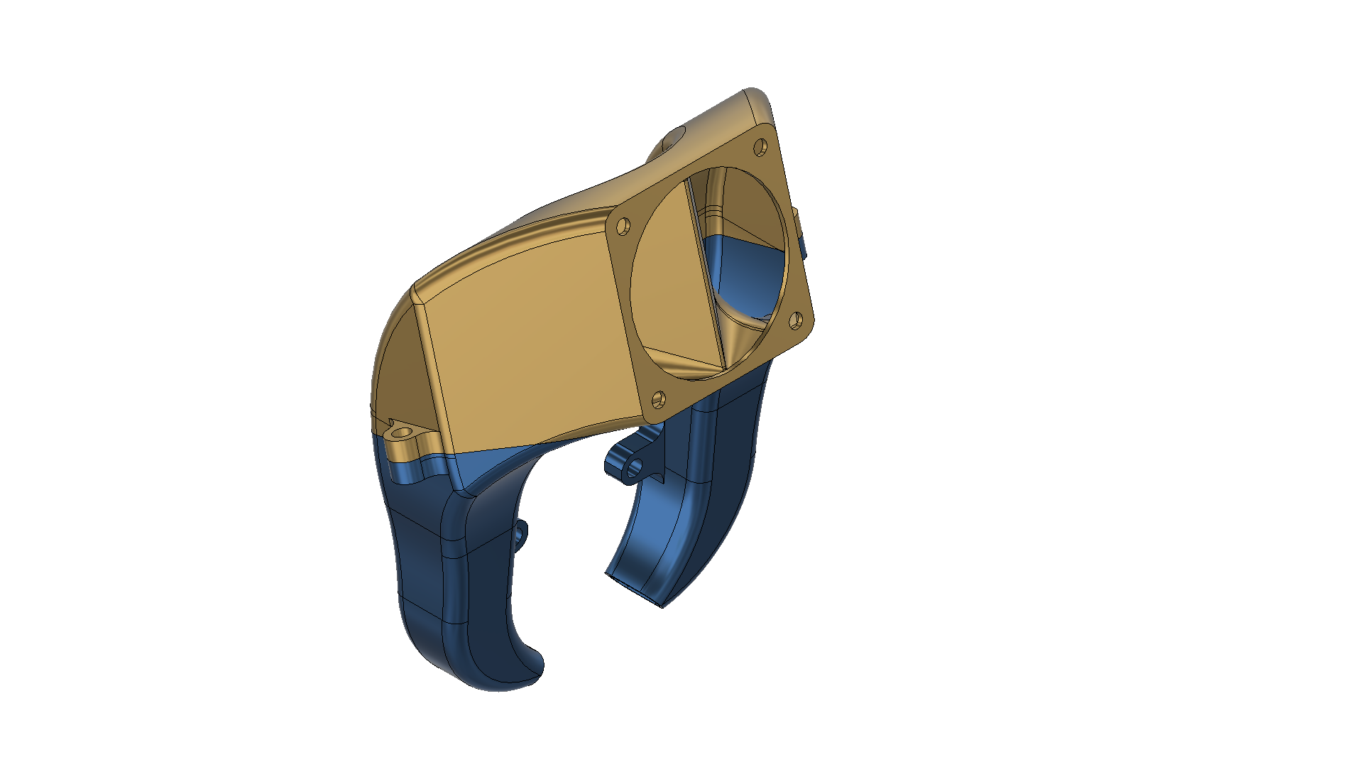

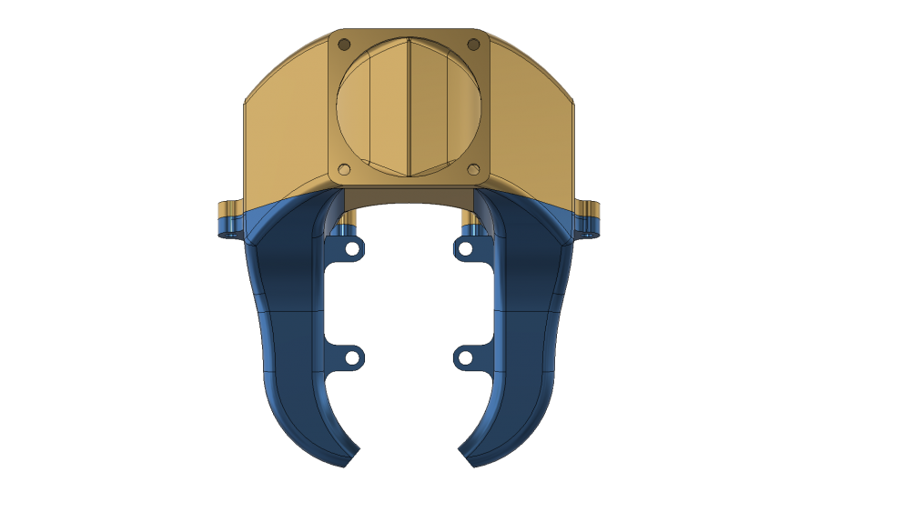

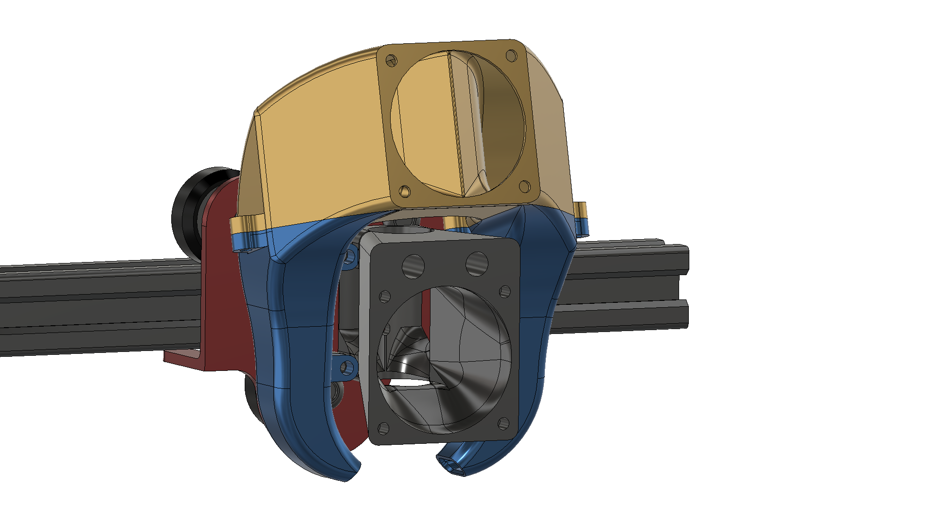

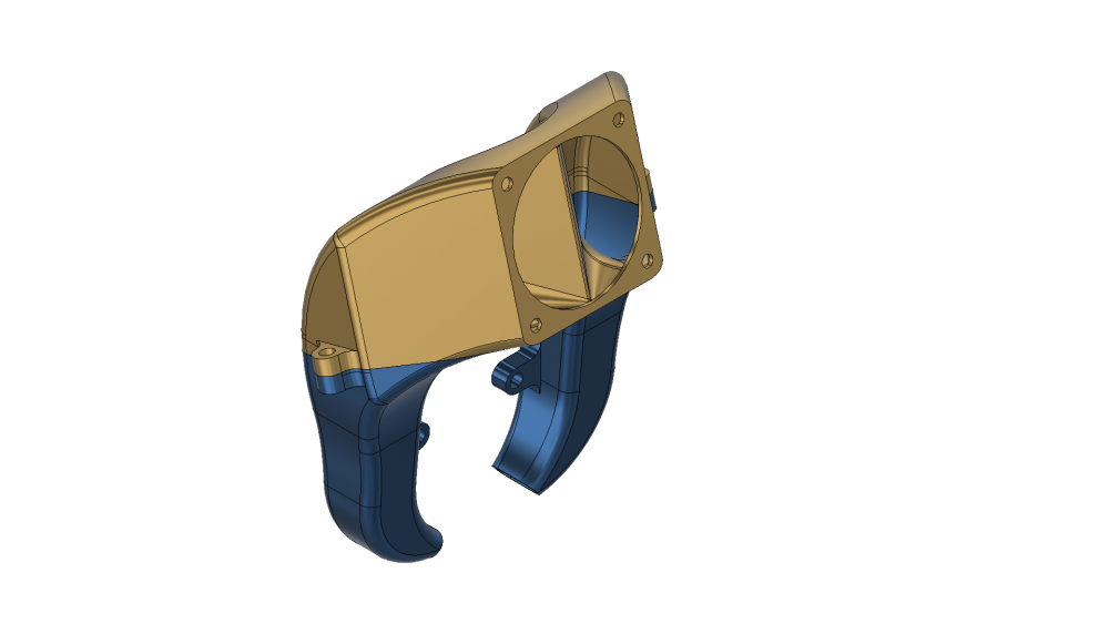

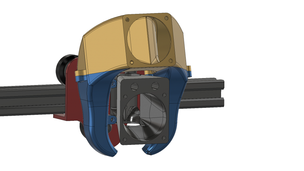

deamoncrack Posté(e) Janvier 13, 2019 Auteur Partager Posté(e) Janvier 13, 2019 (modifié) Bon, comme vous sembliez tous chagrinés par cet angle plus ou moins vif ainsi que par la taille de l'entrée des conduits et puisque de toutes façons j'arrive pas à dormir, j'ai passé la nuit à modifier le bazar. J'en ai pas mal chié mais je crois qu'il en ressort un truc assez cool, je pense que ça va vous plaire... Je vous présente... Le Toutânkhamon : Je le trouve franchement classe personnellement, je serais presque tenté de l'imprimer mais comme je vais recevoir mes ventilos 30mm dans les jours à venir j'en aurais pas l'utilité, ça serait gaspiller du plastique ! En tout cas il est temps que j'arrive au bout de ce projet, Fusion 360 commence à plus arriver à suivre avec toutes ces pièces, ces sketchs et autres extrusions et congés... Pourtant j'ai un PC qui est loin d'être à la traine avec mon i7 et une GTX1070Ti mais j'ai l'impression que fusion n'est pas super optimisé de ce côté là... Quoi qu'il en soit @CacaoTor je te fais passer les nouveaux STL dans la foulée, si il te prend l'envie d'imprimer les deux modèles pour comparer leur performances, je serais curieux du résultat ! Modifié (le) Janvier 13, 2019 par deamoncrack Lien vers le commentaire Partager sur d’autres sites More sharing options...
Acidounet Posté(e) Janvier 13, 2019 Partager Posté(e) Janvier 13, 2019 J adore reste le problème de pid. J avais écrit à hotends pour eux il faut pouvoir lancer un pid. Forte chance de devoir passer par un changement de cm. Sinon @deamoncrack super boulot ! Perso je mettrai du 40x40 le rapport bruit pression ne pourra être que meilleur. Lien vers le commentaire Partager sur d’autres sites More sharing options...
deamoncrack Posté(e) Janvier 13, 2019 Auteur Partager Posté(e) Janvier 13, 2019 il y a 18 minutes, Acidounet a dit : reste le problème de pid. J avais écrit à hotends pour eux il faut pouvoir lancer un pid. Forte chance de devoir passer par un changement de cm. Aaah parle pas de malheur !! Mais je m'en doute un peu oui, je vais essayer comme ça puis on verra bien, faut bien que quelqu'un se dévoue pour prendre le risque... Puis qui sait, on peu avoir un coup de bol de temps en temps ! Sinon je sais pas pour le 40x40, je vais voir ce que donnent mes petits 30mm à double roulement...! Lien vers le commentaire Partager sur d’autres sites More sharing options...

deamoncrack Posté(e) Janvier 13, 2019 Auteur Partager Posté(e) Janvier 13, 2019 (modifié) Bon alors j'ai tout uploadé sur Mega.nz pour que ceux qui le veulent puissent télécharger les STL, gardez tout de même à l'esprit que rien n'a encore été testé en situation et que ce sont donc toujours des travaux en cours. Voici le lien vers le dossier complet qui comprend les chariots avec et sans support pour PCB, le fang 30mm, ses tuyères réduites et on support ventilo 30mm ainsi que le fang 40mm avec son support ventilo : Lien obsolète supprimé, utilisez le lien en première page ! Pour ceux qui ne sont pas à l'aise avec Mega.nz, il vous suffit de cliquer sur le lien, vous arriverez directement dans le dossier complet. Vous pouvez tout télécharger d'un coup en cliquant sur "télécharger en ZIP" en haut à droite, cela va vous ouvrir une bulle en bas à gauche avec la progression du téléchargement (si vous cliquez dessus vous aurez les infos détaillées), une fois la progression terminée (plus ou moins 1mn) une fenêtre s'ouvrira vous demandant ou vous souhaitez enregistrer le fichier sur votre PC, choisissez, validez et c'est fini ! Si vous voulez séléctionner seulement certaines pièces vous pouvez double cliquer dessus pour les télécharger directement en STL ou faire un clic droit dessus, passer la souris sur "télécharger" et choisir "télécharger en ZIP" pour plus de rapidité. Voilà voilà, n'oubliez pas de me faire un petit retour sur vos observation ! Modifié (le) Mai 14, 2019 par deamoncrack Lien vers le commentaire Partager sur d’autres sites More sharing options...

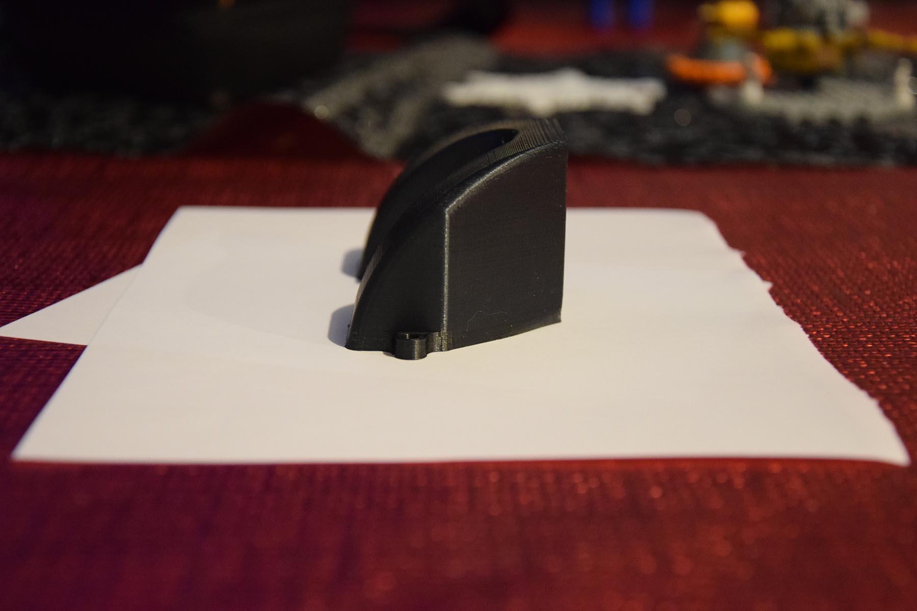

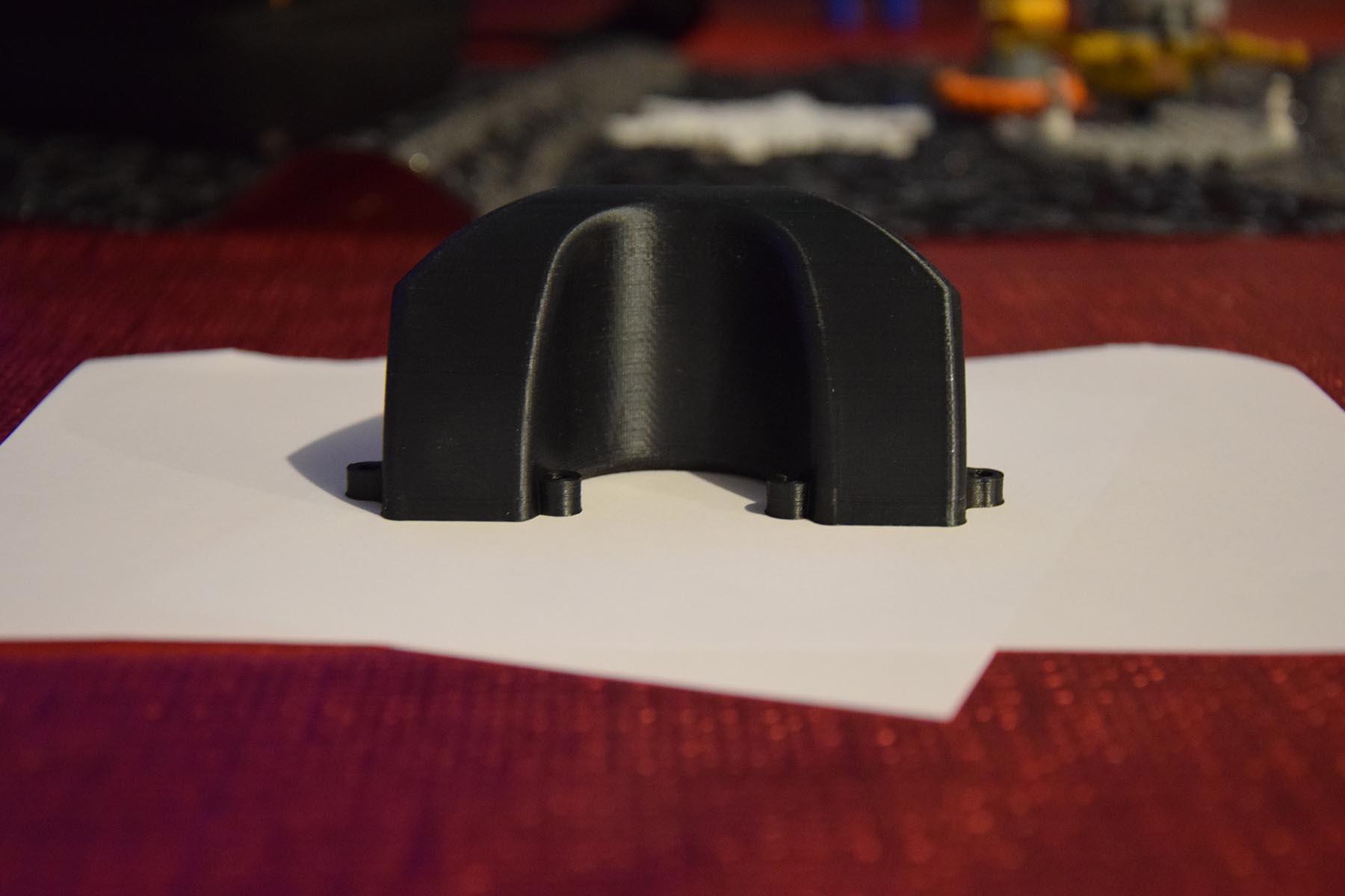

CacaoTor Posté(e) Janvier 13, 2019 Partager Posté(e) Janvier 13, 2019 L'impression de la partie supérieure est en cours. Je ne sais pas ce que cette hotend va donner niveau bed leveling, mais j'ai fait un remix de ce qui pour moi était THE Z-Stop adjuster => https://www.thingiverse.com/thing:3354412 Il passe sans problème pour de l'E3D, il suffira de changer pas grand chose si jamais la AIO est encore plus longue. Lien vers le commentaire Partager sur d’autres sites More sharing options...

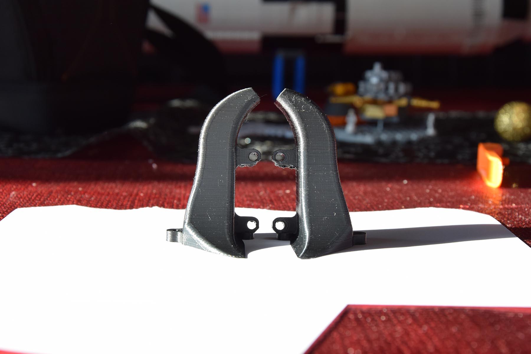

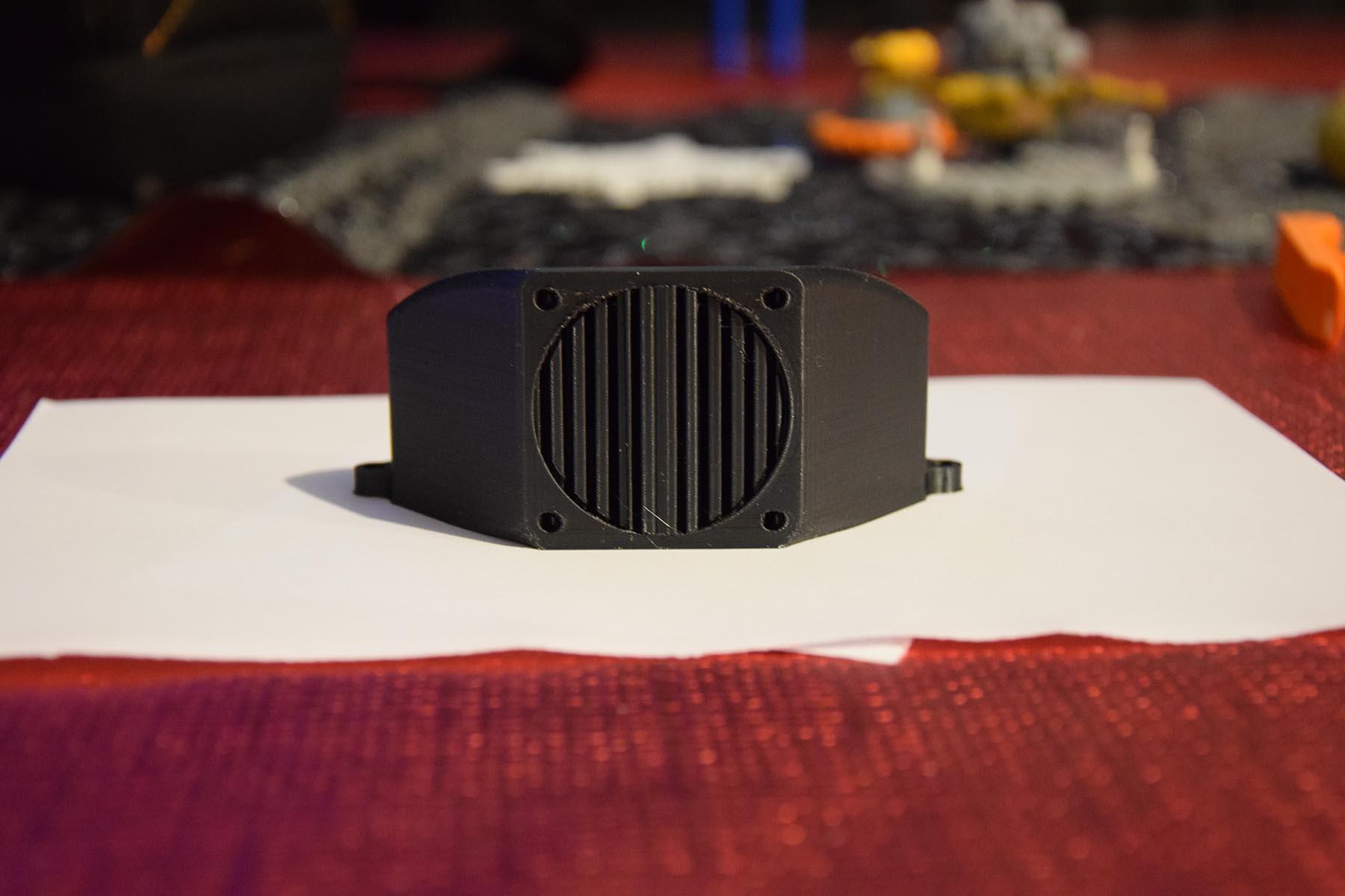

CacaoTor Posté(e) Janvier 14, 2019 Partager Posté(e) Janvier 14, 2019 (modifié) @Kachidoki : Merci pour ton feedback mais pourquoi ne pas ouvrir un sujet dédié ? La partie supérieur termine son impression (très belle, ça rend très bien ). Je fais une bonne photo avant de lancer le reste. Quelques photos : EDIT : Un peu de poussière accrochée, et les pas de vis du haut sans support sont légèrement brouillon. A part ça c'est nickel. Je remarque que les parois sont un peu trop fines, ce qui apporte de la fragilité et surement plus de bruit. Je n'ai pas de vis auto-taraudeuse mais je vais me débrouiller pour tester l'aspect purement ventilation. EDIT2 : Côté efficacité de ventilation. Au doigt mouillé je dirais qu'il y a un léger mieux en terme de pression que le modèle dont j'ai déjà parlé, et globalement que l'on retrouve les mêmes performances. De ce côté là je pense donc que le pari est réussi. Côté silence RAS. Modifié (le) Janvier 15, 2019 par CacaoTor 2 Lien vers le commentaire Partager sur d’autres sites More sharing options...

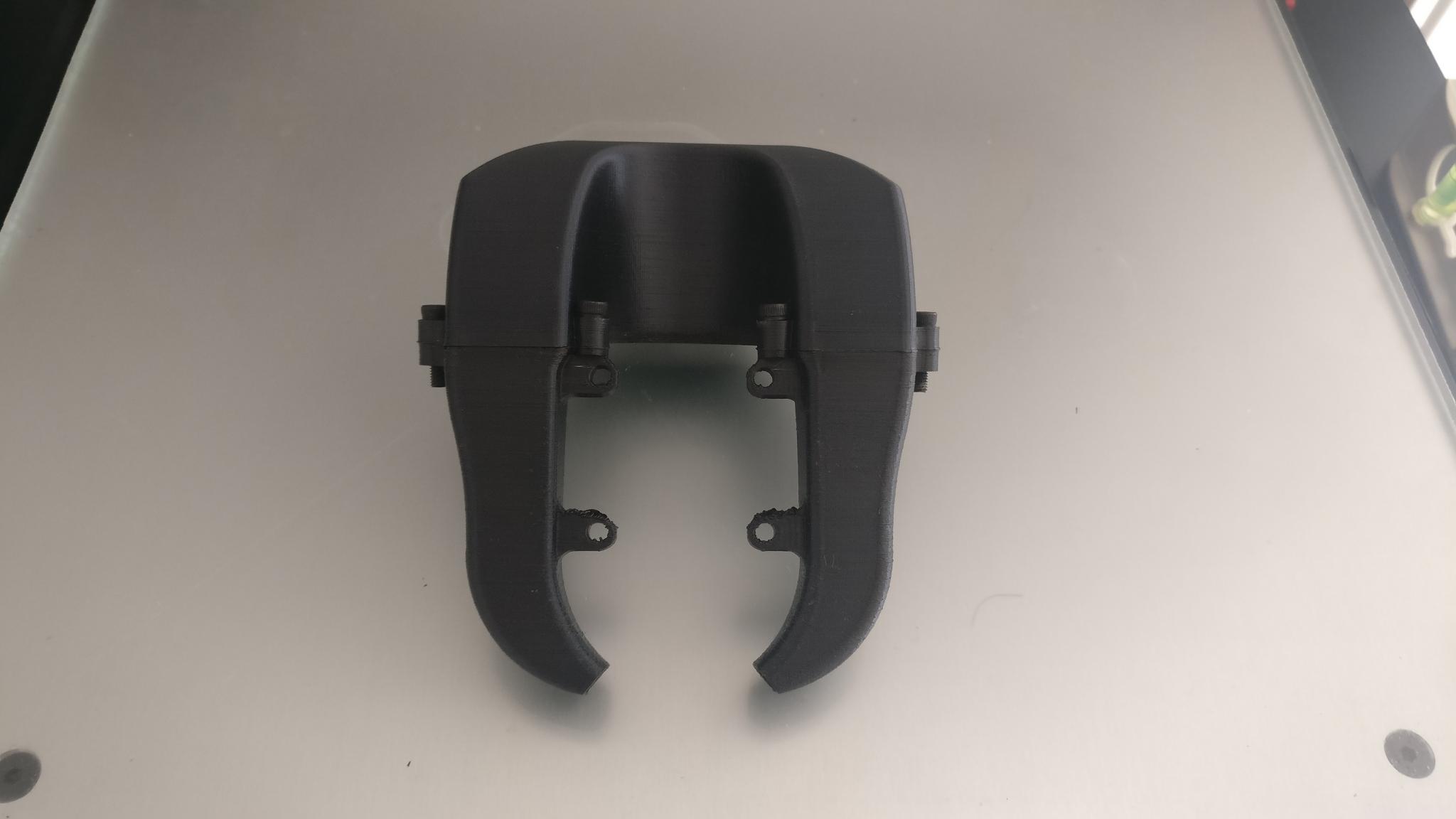

screech Posté(e) Janvier 15, 2019 Partager Posté(e) Janvier 15, 2019 Magnifique rendu d'impression @CacaoTor J'ai moi aussi imprimé les 3 pièces en question (le support du 40x40 et les 2 "cornes") Je vous mettrez une photo ce soir (pas eu le temps ce matin ) Mes premières remarques : Les parois sont très fines... Ce n'est pas un problème en soit, mais ça me donne un sentiment de "fragilité" (surtout sur les "cornes") La jonction entre les 2 parties est "flush" mais même serré très fort, je pense qu'il peux y avoir des "fuites" (je me trompe peut être mais en toutes logique il devrait y avoir un peu de pression dans le circuit d'air du à la diminution du chemin) du coup un système comme ça pourrait être pas mal pour assurer une meilleur jonction : (oui j'ai un paint skill de malade ^^) Il me reste maintenant à trouver les bonnes vis pour fixer tout ça ensemble et a faire un support pour pouvoir mettre la hotend d'origine et ton magnifique fang ^^ Par contre, je pense que je vais essayer de faire quelque chose de réglable en hauteur. Pourquoi : simplement parce que j'ai plusieurs buses et qu'aucune n'a la même taille ^^ (entre ma buse d'origine, les buses chinoises et mes nitros) du coup, le plus simple reste de jouer sur la hauteur de sortie des "cornes" 1 1 Lien vers le commentaire Partager sur d’autres sites More sharing options...
deamoncrack Posté(e) Janvier 15, 2019 Auteur Partager Posté(e) Janvier 15, 2019 (modifié) Yes super les mecs ! Pour les parois elles sont sensées faire 1mm minimum, vous trouvez que c'est pas assez ?! Après pensez qu'en principe il n'y a aucune contrainte à supporter donc en théorie pas besoin que les parois soient blindées non plus ! En ce qui concerne la jonction, j'ai bien pensé que ça pourrait être une source de fuites, j'ai fait un montage par vis pour qu'on ait le choix de l'assemblage, mais dans l'absolu, rien n'empêche de coller, ça règle le problème ! Moi personnellement je mettrais les deux vis d'un conduit en place sur la partie supérieure, puis je ferais un joli cordon de colle sur le conduit en question, ensuite plus qu'a visser les deux vis dans le conduit pour coller tout ça avec un alignement parfait. Une fois sec je retire les vis et je coupe les emplacement des vis pour faire bien propre et je fais pareil pour le second ! En tout cas je suis content que ça fonctionne bien le but était de faire un truc joli et efficace et c'est réussi et c'est aussi grâce à vous et vos remarque constructives, donc merci ! Edit: Pour les pas de vis que tu as eu du mal à imprimer @CacaoTor, on doit pouvoir facilement mettre des supports manuels qui se prennent sur les pas de vis du bas (enfin du haut quand on met le fang à l'endroit, mais tu comprend l'idée !). Modifié (le) Janvier 15, 2019 par deamoncrack Lien vers le commentaire Partager sur d’autres sites More sharing options...
CacaoTor Posté(e) Janvier 15, 2019 Partager Posté(e) Janvier 15, 2019 il y a 5 minutes, deamoncrack a dit : Yes super les mecs ! Pour les parois elles sont sensées faire 1mm minimum, vous trouvez que c'est pas assez ?! Après pensez qu'en principe il n'y a aucune contrainte à supporter donc en théorie pas besoin que les parois soient blindées non plus ! En ce qui concerne la jonction, j'ai bien pensé que ça pourrait être une source de fuites, j'ai fait un montage par vis pour qu'on ait le choix de l'assemblage, mais dans l'absolu, rien n'empêche de coller, ça règle le problème ! Moi personnellement je mettrais les deux vis d'un conduit en place sur la partie supérieure, puis je ferais un joli cordon de colle sur le conduit en question, ensuite plus qu'a visser les deux vis dans le conduit pour coller tout ça avec un alignement parfait. Une fois sec je retire les vis et je coupe les emplacement des vis pour faire bien propre et je fais pareil pour le second ! En tout cas je suis content que ça fonctionne bien le but était de faire un truc joli et efficace et c'est réussi et c'est aussi grâce à vous et vos remarque constructives, donc merci ! Le collaboratif est fait pour ça, et merci il en existe encore des vrais Du coup ça vaudrait vraiment le coup également de partir sur cette base (avec les quelques remarques apportées) pour proposer un modèle compatible E3D qui est aussi une excellente tête, et qui a pour avantage (ne pas taper ) de pouvoir être installée avec la thermistance et sonde d'origine. J'avais commencé un test de montage via un remix pour le modèle en question, mais je n'ai jamais reçus la version E3D demandé depuis Mais c'est très surement ce sur quoi je partirai pour des raisons pratiques. Lien vers le commentaire Partager sur d’autres sites More sharing options...
deamoncrack Posté(e) Janvier 15, 2019 Auteur Partager Posté(e) Janvier 15, 2019 Tu pense qu'il faut revoir tout le fang ? Moi je pense qu'il suffit de faire un support tête et un support ventilo dédié, le reste doit pouvoir s'adapter dessus non ? Après j'ai pas les dimensions de l'E3D donc si ça passe pas entre les conduits effectivement il va falloir tout revoir... Lien vers le commentaire Partager sur d’autres sites More sharing options...
CacaoTor Posté(e) Janvier 15, 2019 Partager Posté(e) Janvier 15, 2019 il y a 4 minutes, deamoncrack a dit : Tu pense qu'il faut revoir tout le fang ? Moi je pense qu'il suffit de faire un support tête et un support ventilo dédié, le reste doit pouvoir s'adapter dessus non ? Après j'ai pas les dimensions de l'E3D donc si ça passe pas entre les conduits effectivement il va falloir tout revoir... Effectivement. Il faut revoir ça calmement. Le sujet est ici Mais autant attendre la réception de la bête, en l'étant pas la peine de bouger ^^ Lien vers le commentaire Partager sur d’autres sites More sharing options...
screech Posté(e) Janvier 15, 2019 Partager Posté(e) Janvier 15, 2019 A vue de nez (j'ai pas mesuré ^^) mais en tout cas la hotend d'origine devrait passer je ne sais pas si l'E3D est plus grand ou pas ^^ Après, faire un support pour fixer le fang sur la hotend (et le ventilo) ne devrait pas être trop complexe Je ne suis pas encore super à l'aise avec Fusion 360, mais je vais essayer des que je pourrais Lien vers le commentaire Partager sur d’autres sites More sharing options...
