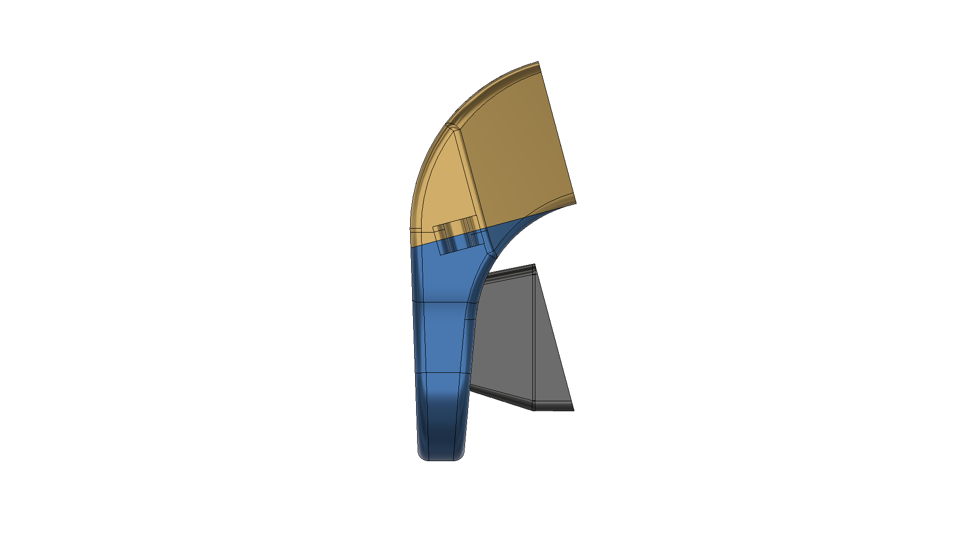

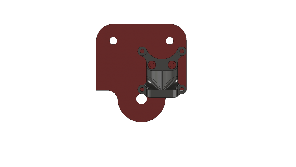

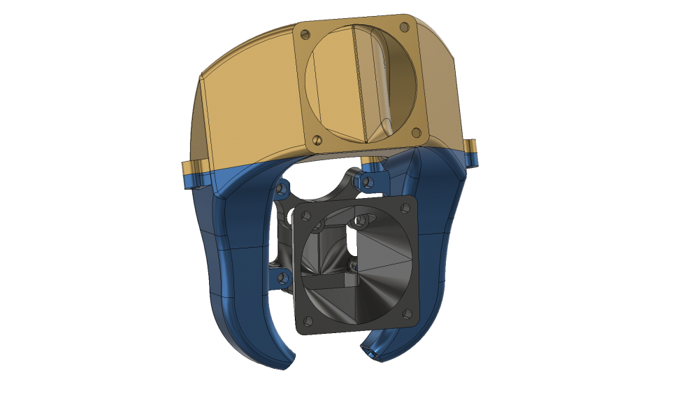

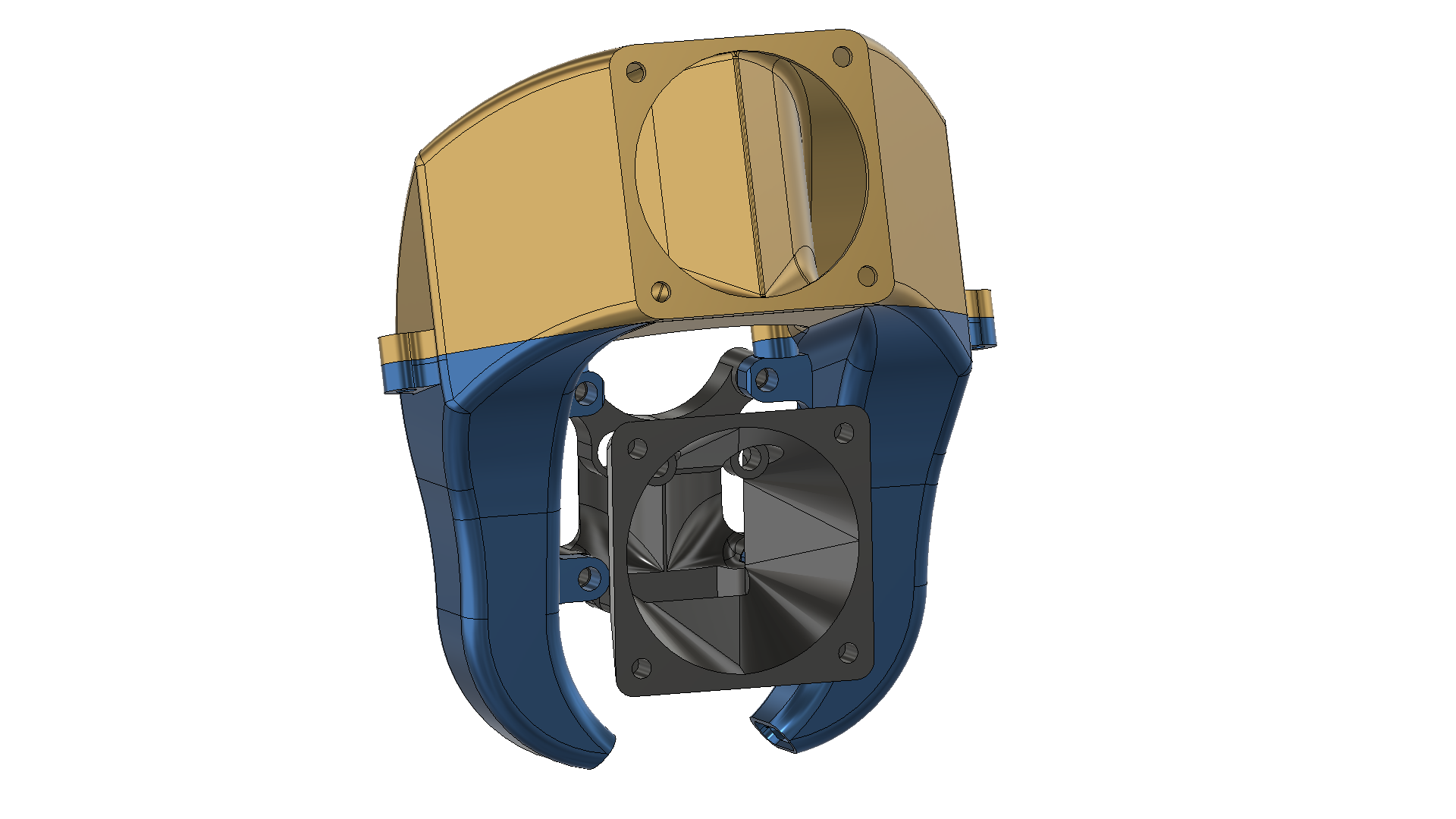

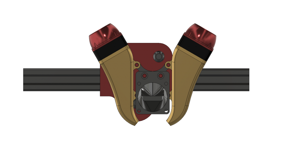

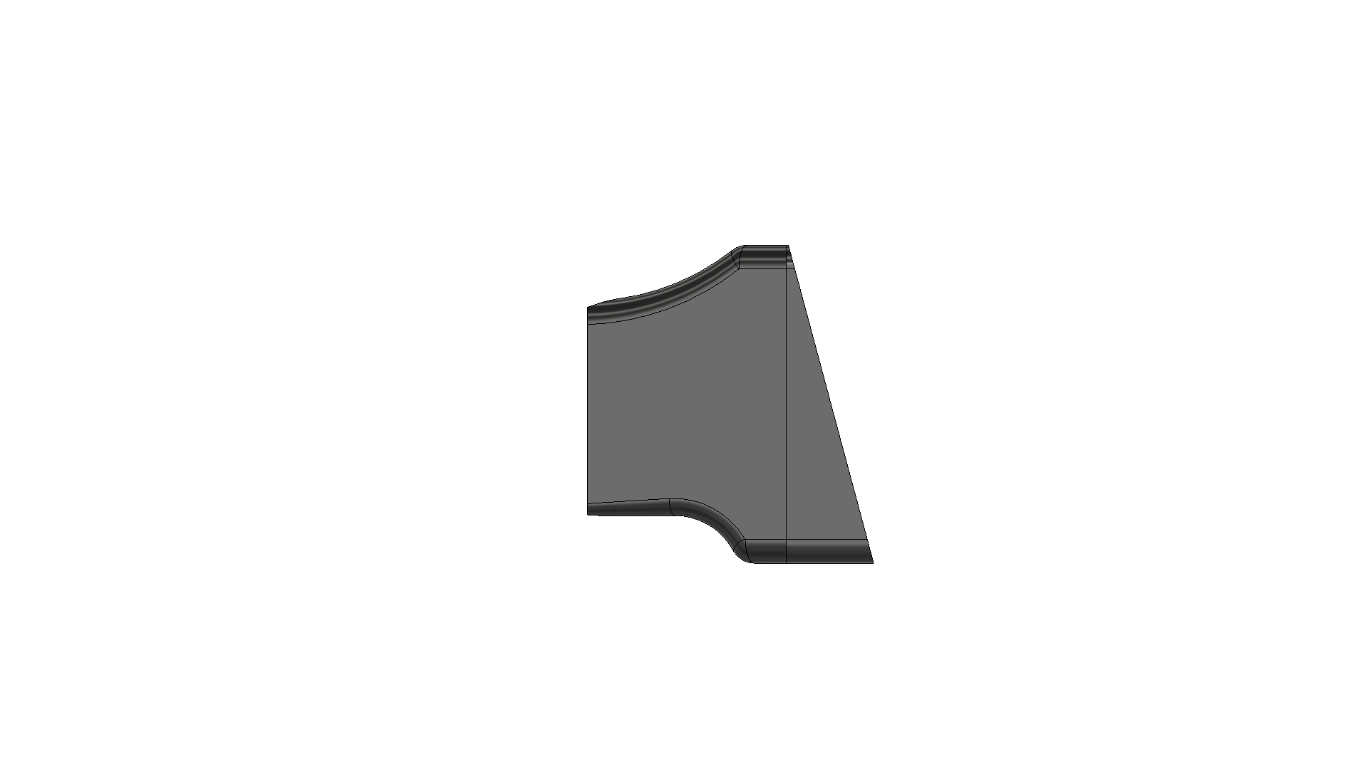

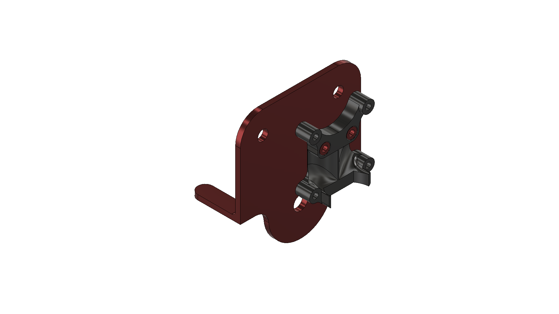

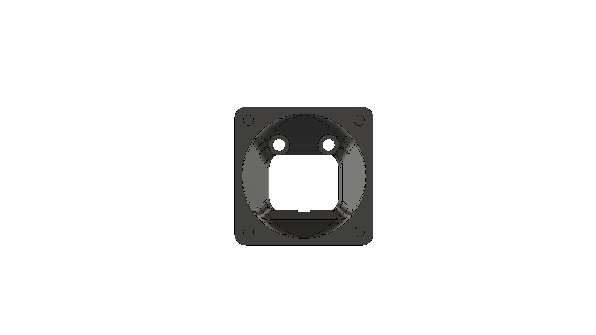

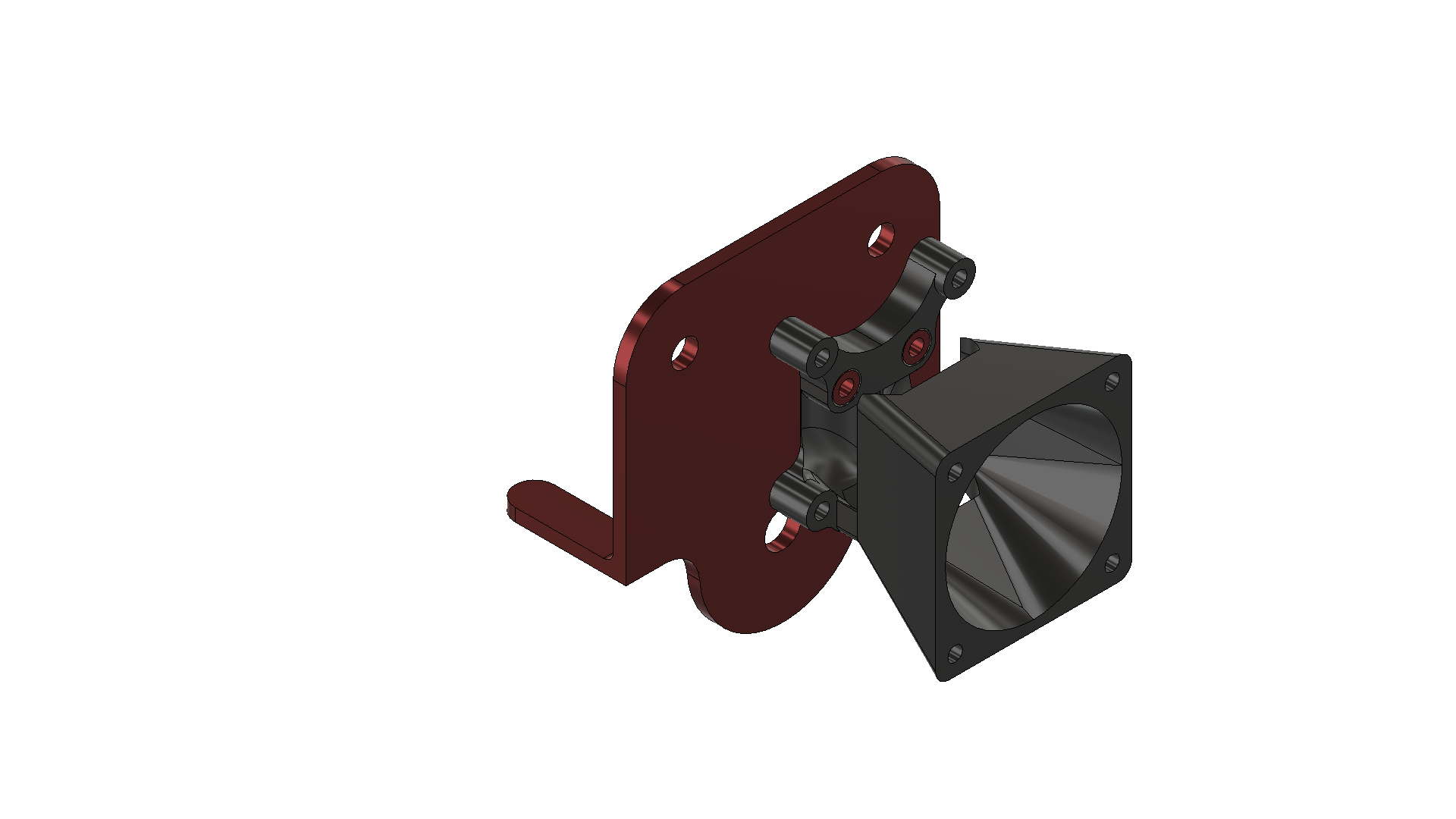

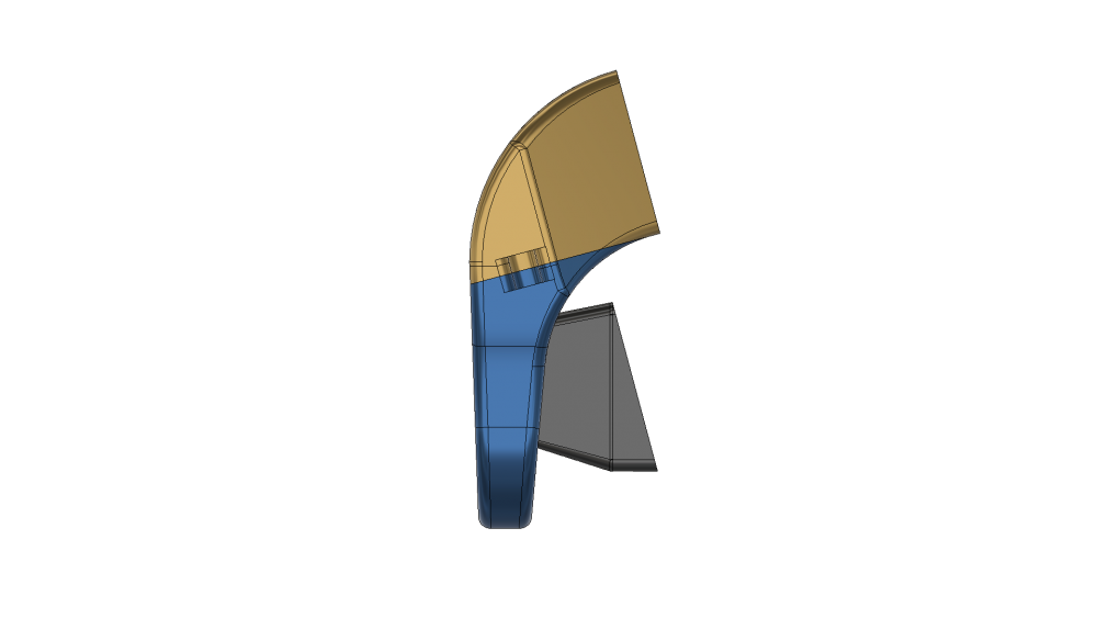

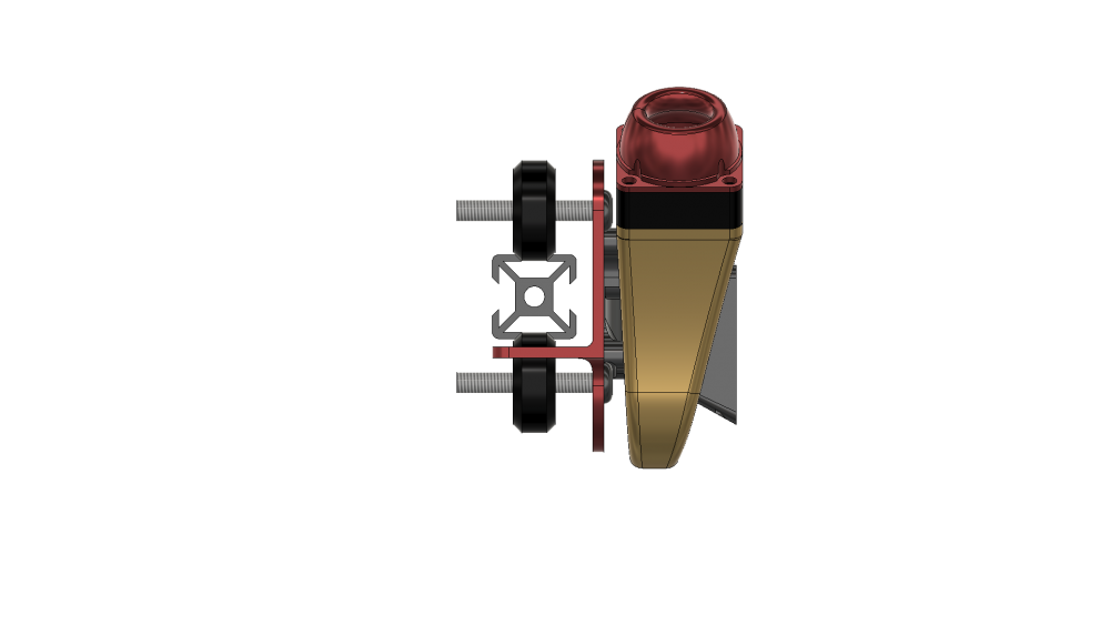

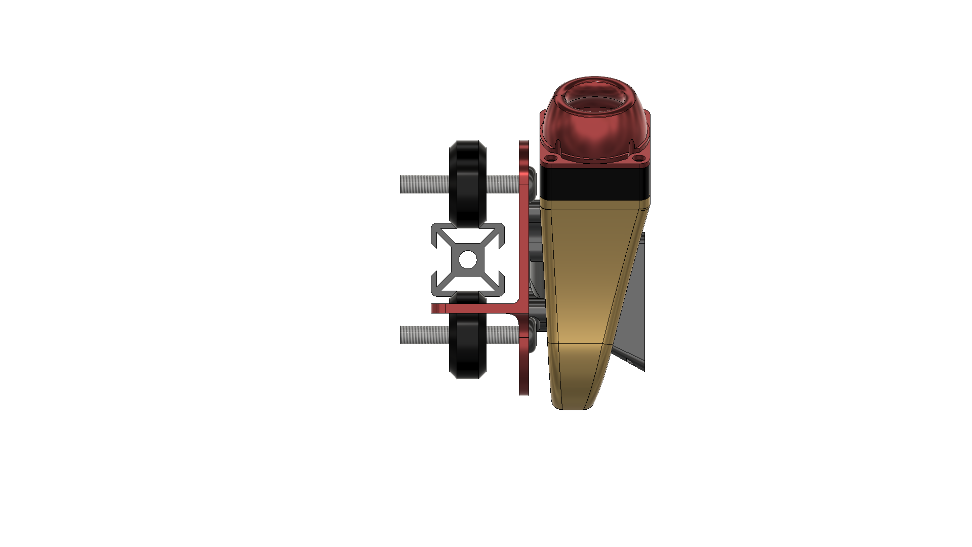

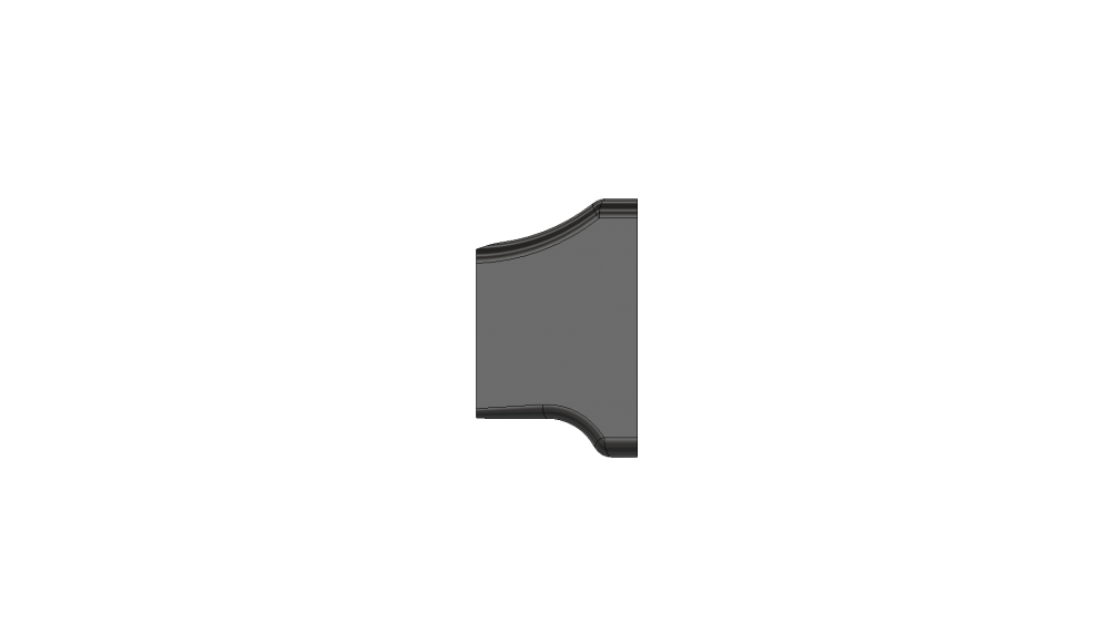

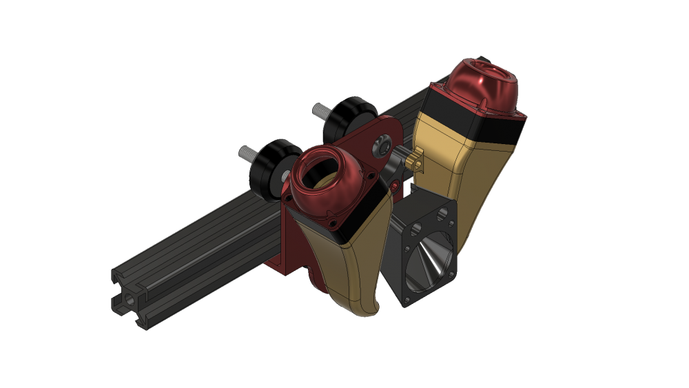

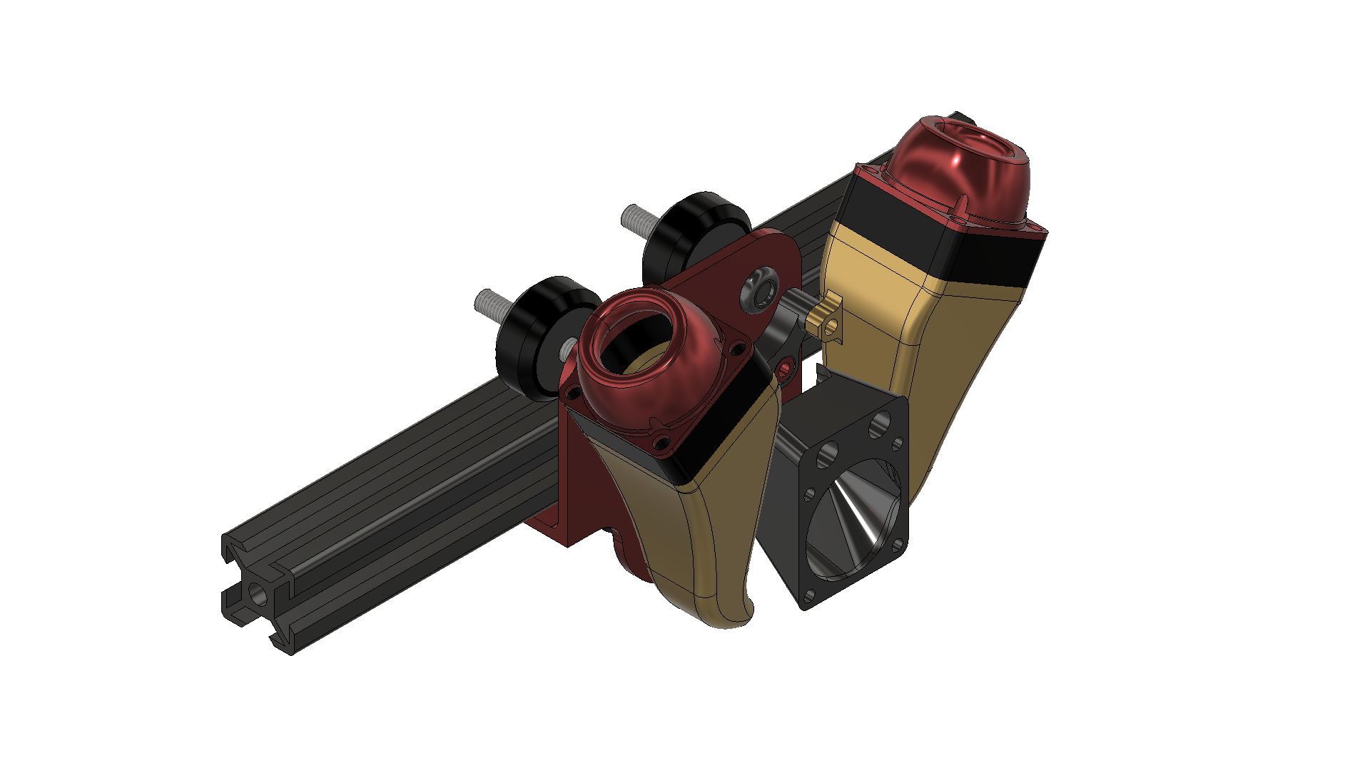

Comme promis, les captures :
415943484_supportMK82.thumb.png.79454d198efd6d260128541eec5fa4bf.png1894566197_supportMK83.thumb.png.53f3df80457bdc1ba56b5bde629ab6eb.png2125712237_supportMK84.thumb.png.3b8e639b3592c5a70451c7e672f04ebb.png1958435698_supportMK85.thumb.png.e3744adfe885f6883e9c3ec7d05711d3.png
Voilà, alors je l'ai fait sur la base du chariot d'origine et du coup l'absence de trou libre à cet endroit oblige à faire un montage flottant (du moins lorsque la tête n'est pas en place).
Donc le support de la tête vient simplement se glisser sur les pas de vis du hotend, ensuite il suffit de serrer la hotend à sa place pour bloquer le tout.
Le fang 40mm ainsi que le 30mm sont bien entendu compatibles. Je n'ai pas encore fait de support ventilo pour le 30mm mais je m'y colle demain.
Il est à noter que pour cette version on est obligé de démonter le ventilo avant de pouvoir accéder aux vis de la hotend, je n'avais pas d'autre choix c'est du à la forme de la tête et au placement de ses vis de maintient.
Si je descend le ventilo pour laisser les vis accessibles il descend plus bas que la buse...

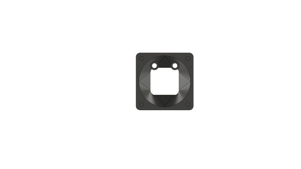

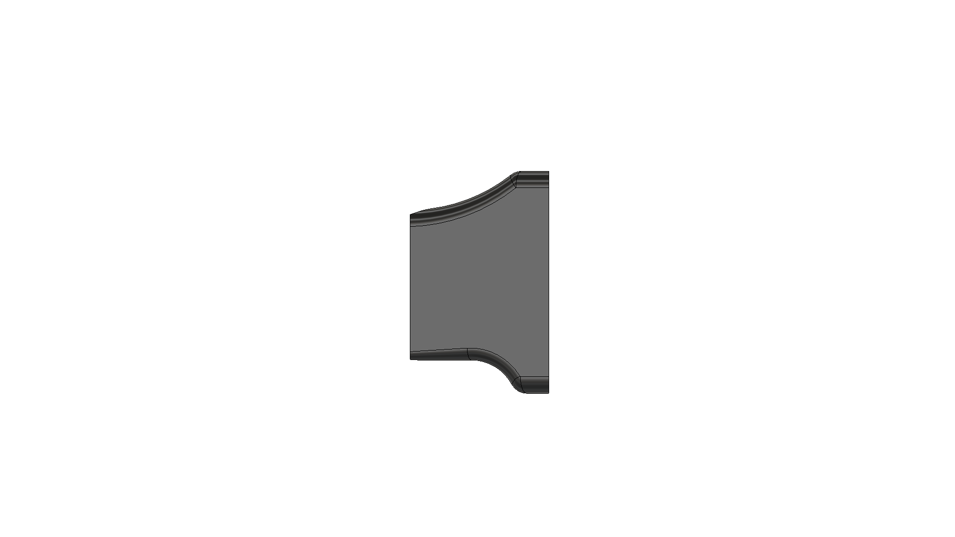

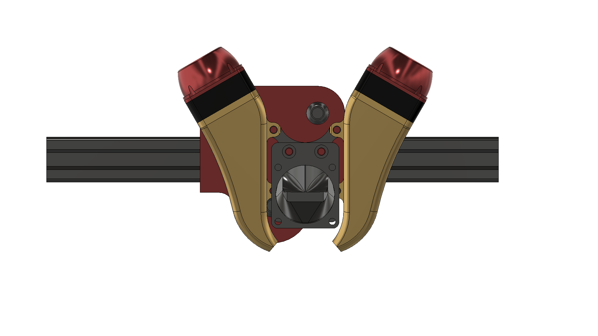

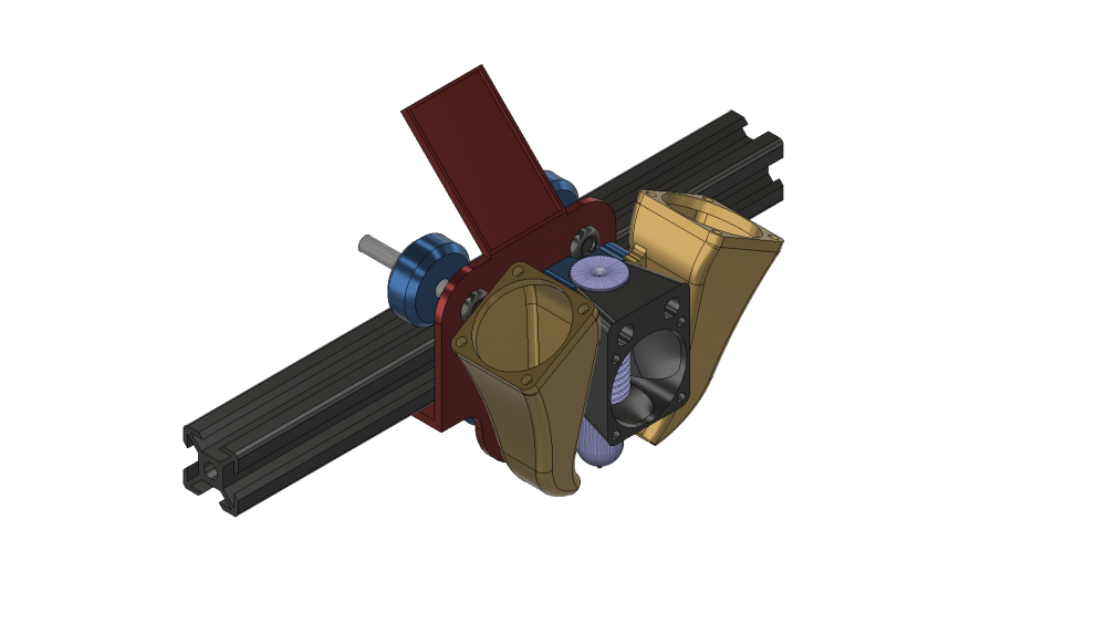

Et j'ai un petit bonus pour toi @Nafoot, tu devines ?
Oui oui, je t'ai fait un support ventilo incliné !
Regarde si c'est pas joli tout ça :
459515773_supportMK81.thumb.png.9314ed09e333578e1f43139a3c8418b8.png1765907560_supportMK8.thumb.png.6910e4c423c884082da46a50d9fad04e.png

Il y a 7 heures, deamoncrack a dit :
Aie mince...
Espérons que l'infill de 100% suffise à rigidifier suffisamment et absorber la chaleur sans se déformer...
bonjour, et pour le double ? 😛  sinon il y a aussi le PCB a placer sur le hot end , enfin pour ceux qui en ont un , (oups , ma langue a fourché )
pour ma part , je vais tester pour le hot end du PLA 3D850 ou 3D870 , j'ai vu ça sur différents post en fouillant un peu hier, je vous tiendrais au courant des que j'ai le filament je fais la commande après le boulot ce soir , ( peut être une solution pour les hot end , on verra bien )

Il y a 5 heures, deamoncrack a dit :

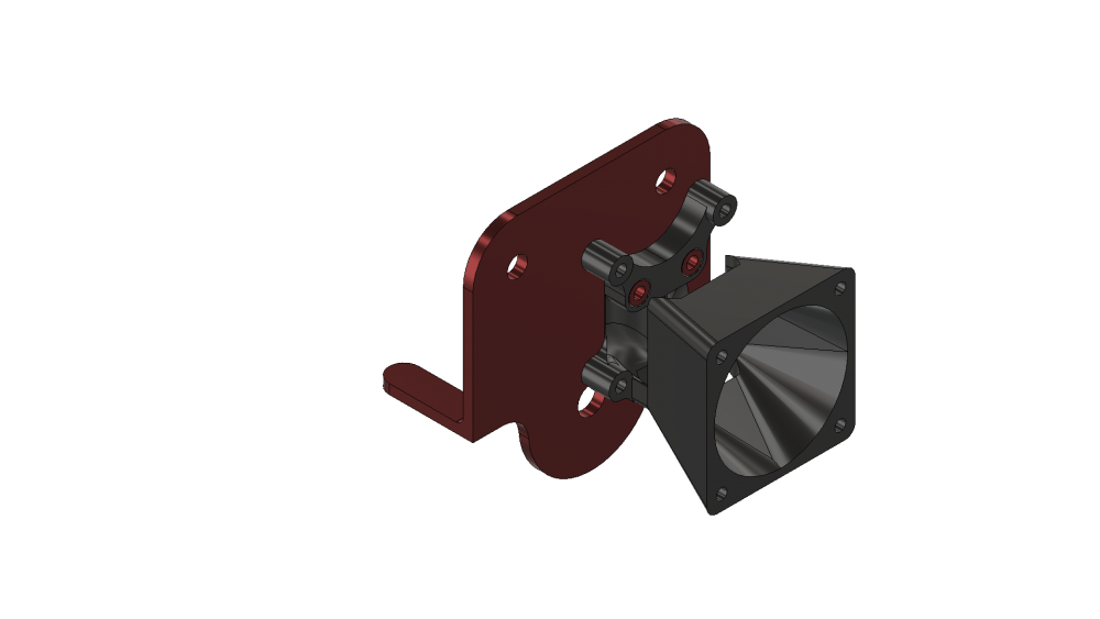

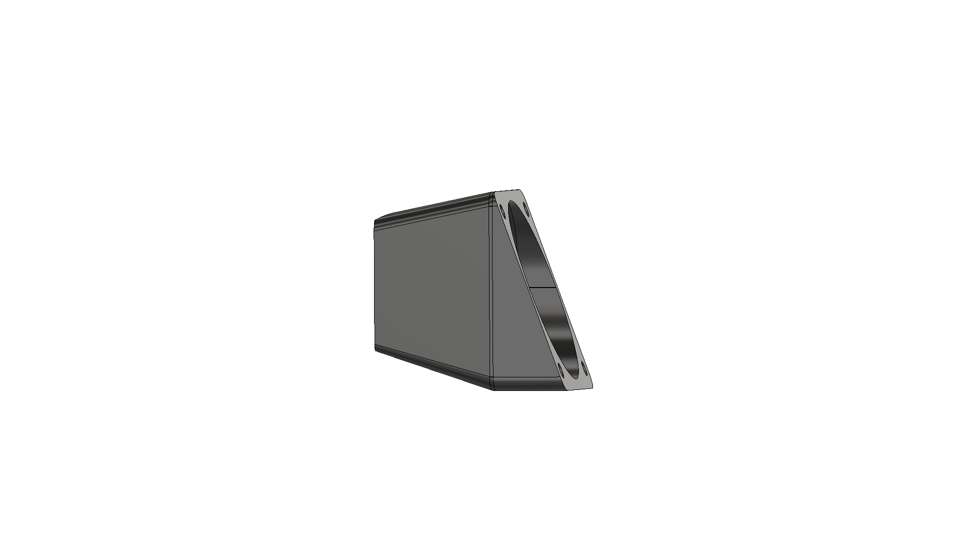

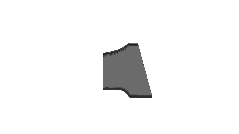

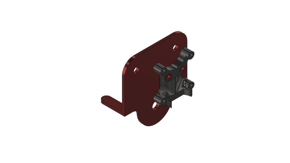

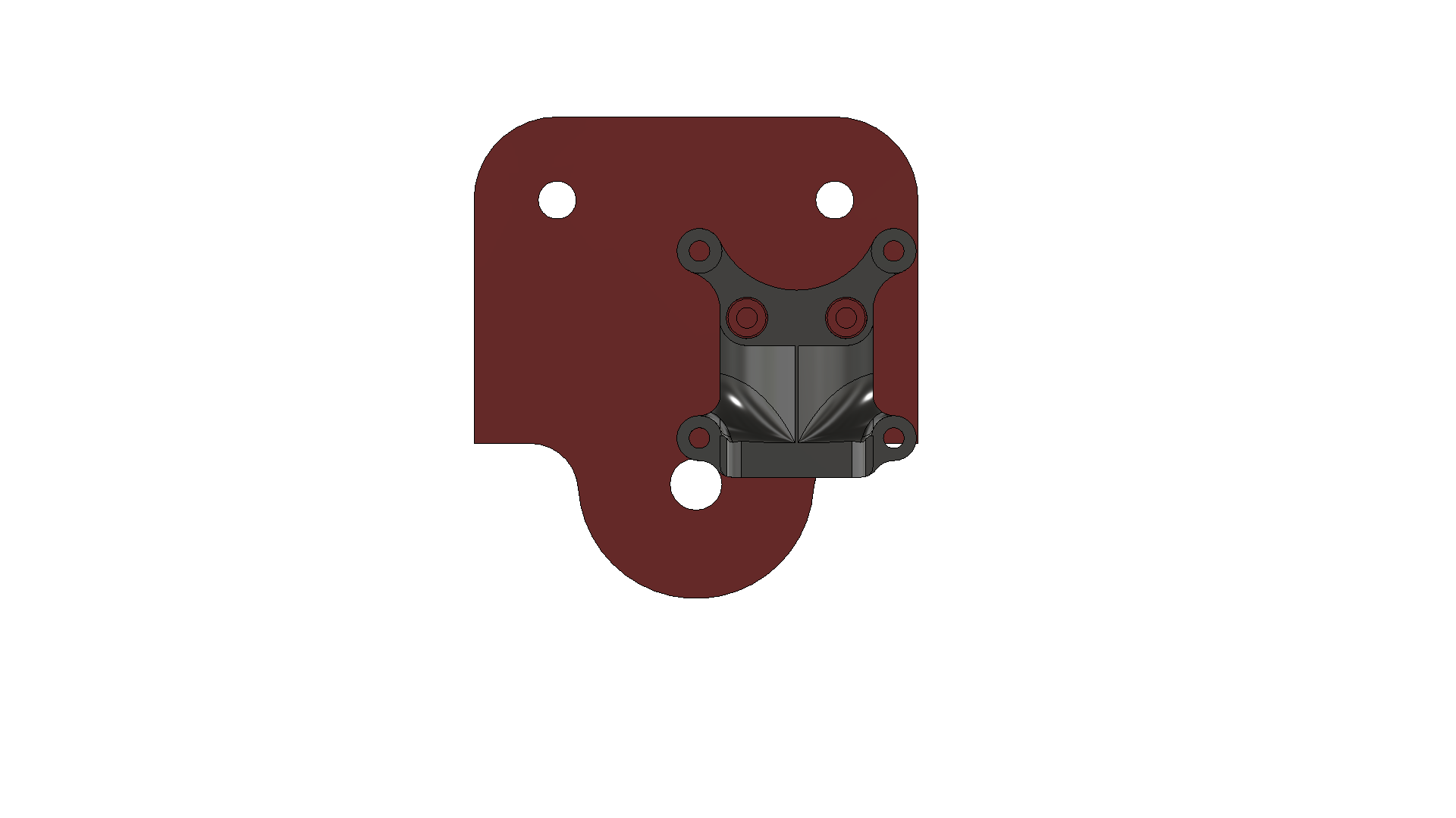

J'avais loupé ça ! en fait il existe déjà :

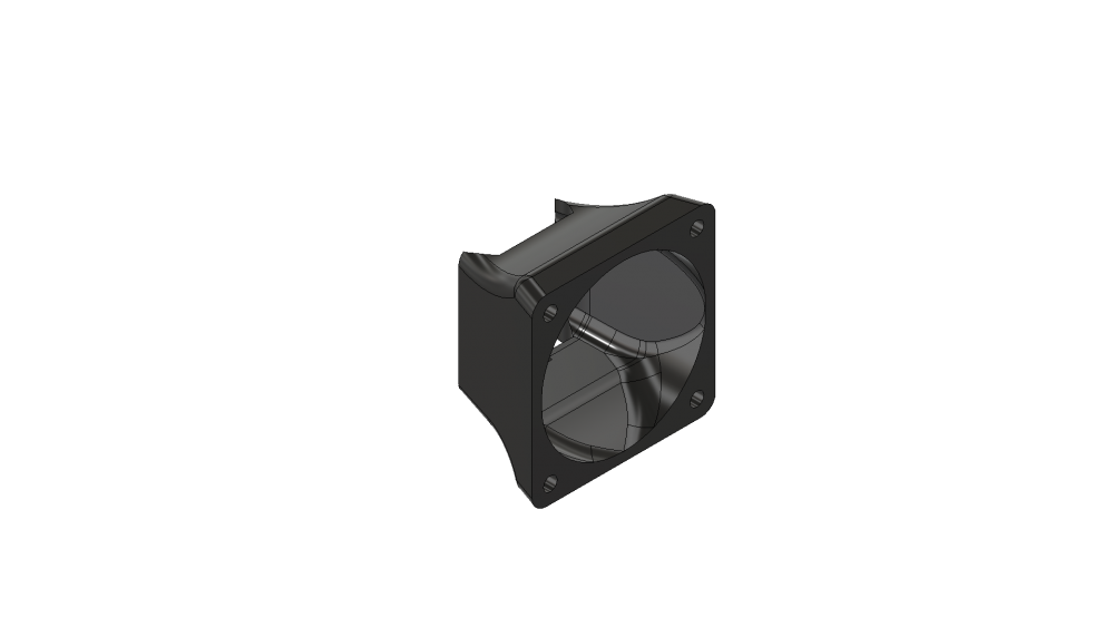

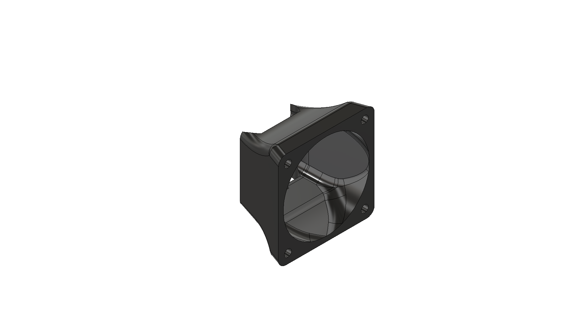

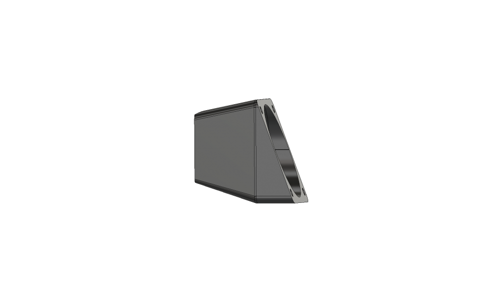

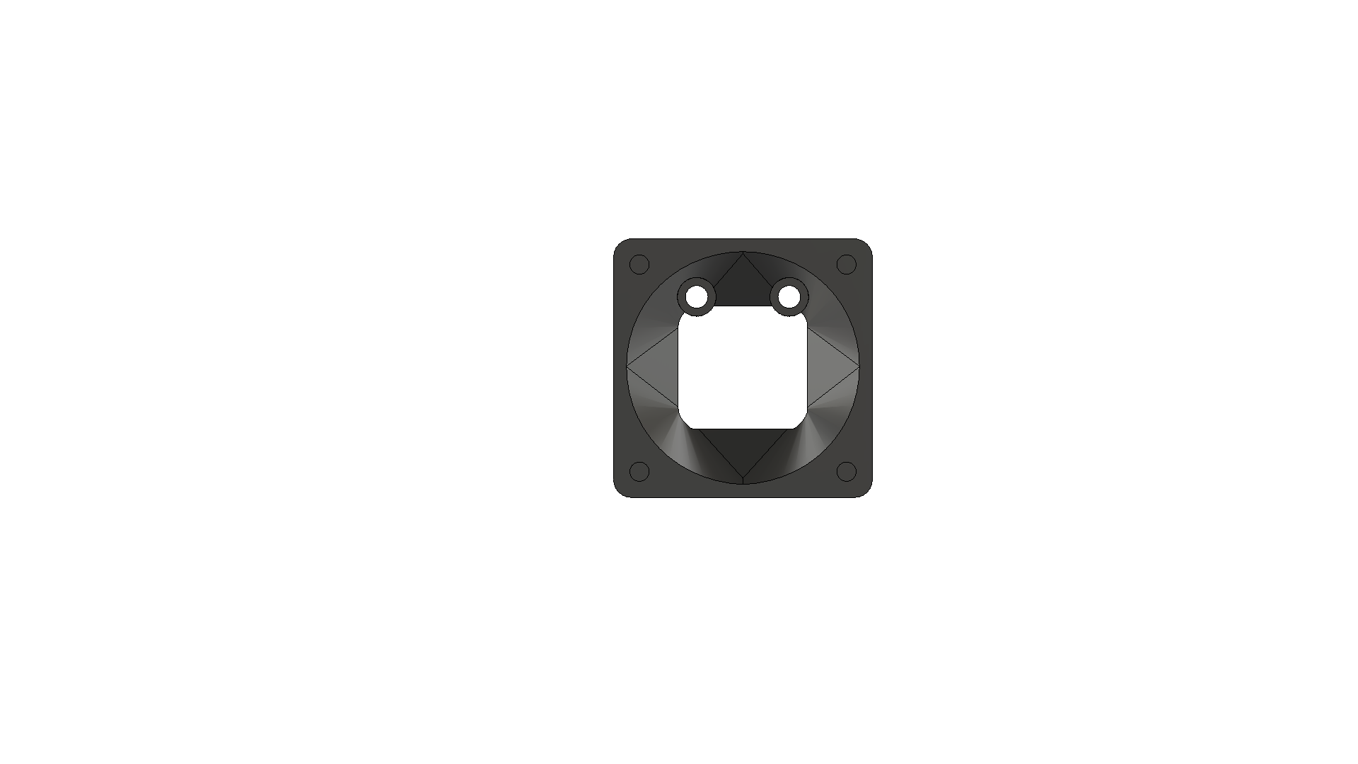

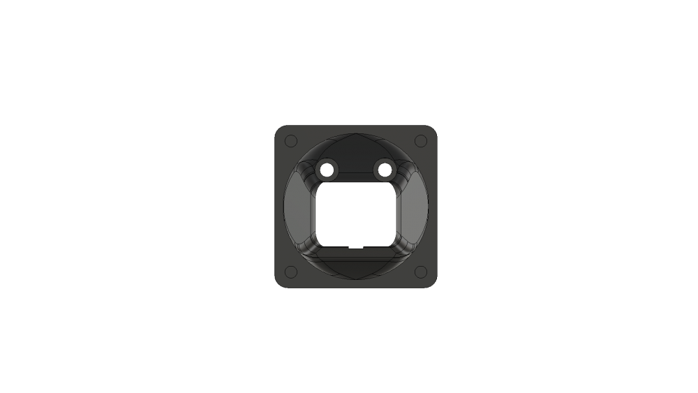

Je viens de finir le support pour ventilo 30mm pour tête MK8, je le met en ligne avec le reste !
159943466_support30mmmk81.thumb.png.f05a7ec38eb2f61d4fedd95937f119d3.png1011739153_supportMK830mm2.thumb.png.64a7d6d86870f0db23ff106bebcc7b88.png2121509730_support30mmmk8.thumb.png.2751a253c975f2dc04d67fe9c8f9ba99.png

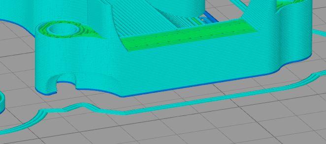

il y a 8 minutes, screech a dit :
Par contre, pourquoi sur le support de tete MK8, le "trou" en bas à gauche n'est pas comme les autres ?
Tu parles du trou pour le fang ?
Quoi qu'il en soit je dirais bug car je viens de vérifier et ils font tous la même taille, regarde sur mes captures plus haut.
Edit, je confirme que si je slice le fichier avec S3D, les trous font tous la même taille hormis les deux du milieu qui sont plus grands.

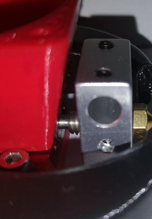

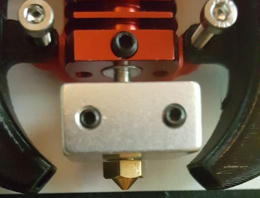

Trop tard ^^ impression terminée dans 6 minutes ^^
Par contre quand je disais pas pareil, ce n'est pas au niveau du diamètre mais au niveau du "cylindre".
318863584_Support1.JPG.d90b4bca67a56479a5151087baace945.JPG723626511_Support2.JPG.702405e95aaa0001367d05346b12b95f.JPG
Et les buses nitros sont un peu plus longue que celles d'origines 😉  heureusement sinon les tuyères aurait été trop longue 😉
Et effectivement on est un peu proche du corps de chauffe (malgré un écart "important" entre mon radiateur et le celui-ci)
Mais ça vient 😉 on se rapproche de plus en plus du parfait 😉

il y a 29 minutes, screech a dit :
Ah oui, non c'est normal ça !
C'est pour éviter la vis de la roue profilée du support !

C'est du beau travail tout ça !
En tout cas je note l'idée de pouvoir régler la hauteur de la buse de refroidissement et je modifierai la Cao de mon système de refroidissement dans ce sens (voir les photos sur le post que j'ai créé ) et pouvoir mieux gérer la position du flux.
Le truc que je viens de penser c'est que normalement autour de la zone de chauffe il y a un isolant ou une chaussette silicone et ça prend aussi de la place. ..
Concernant la distance entre le pla et le corps de chauffe  il faut combien de millimètres minimum ?
Lien vers le commentaire
Partager sur d’autres sites
@screech c'est quoi cette buse ? C'est pas d'origine ça ! Celle d'origine est plus longue en principe, du coup ça devrait être bon !
Pour le réglage de la hauteur des conduits, ça avait déjà été évoqué, je vais y réfléchir...

Je suis en train d'uploader la nouvelle version du support ventilo 40mm, elle ressemble à ça :
1890097205_supportMK823.thumb.png.e81e6e4a72511701fdf0518b3a2f5677.png428929471_supportMK83.thumb.png.8c753529b88ad63fffa24fcd49a1e322.png666731356_supportMK84.thumb.png.e6f19f47eebdcb741d42a4e2b32c490b.png
Notez que cette fois j'ai pensé à faire un petit emplacement pour la vis de maintient du radiateur qui dépasse un peu, merci @screech, c'est grâce à ta photo que j'y ai pensé...!
Et toujours une version inclinée pour @Nafoot !
