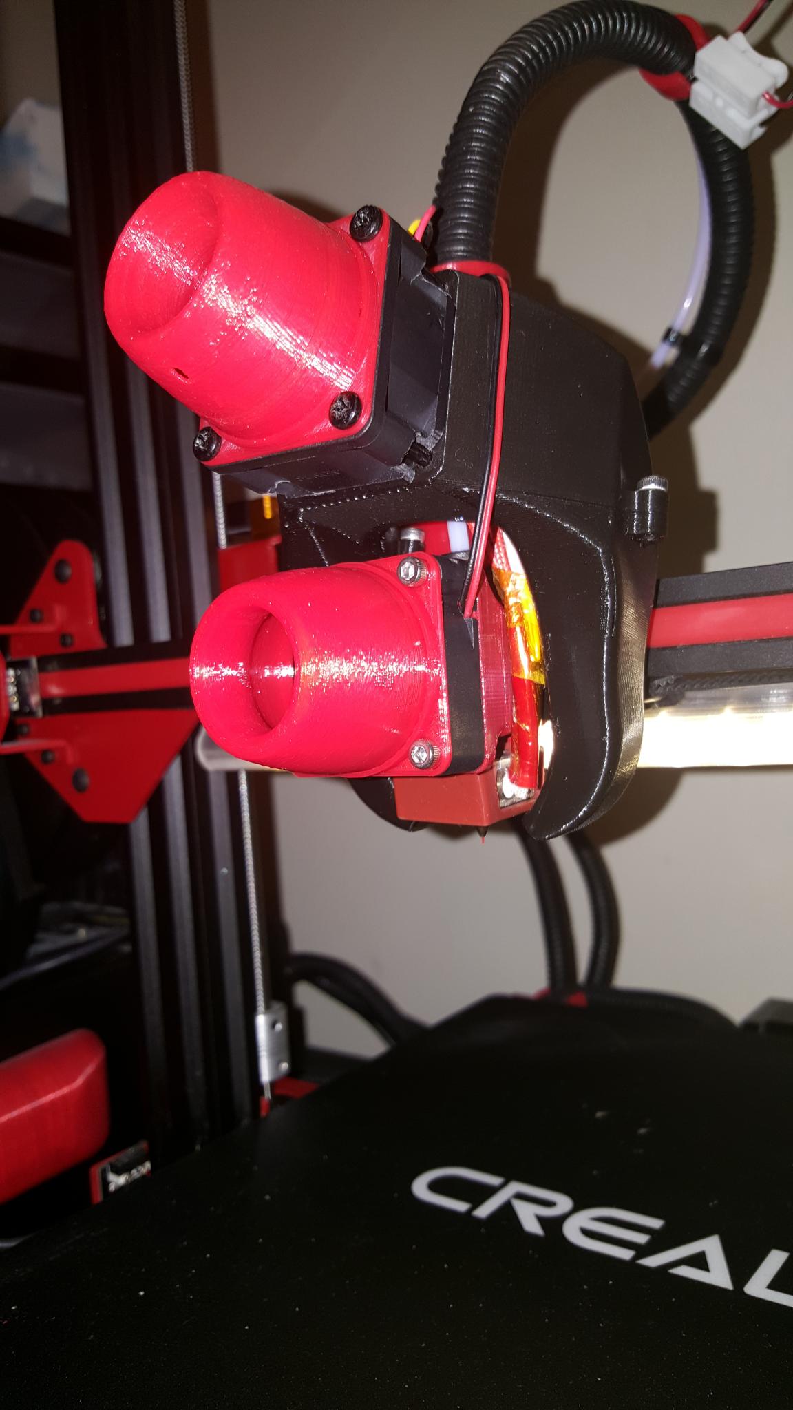

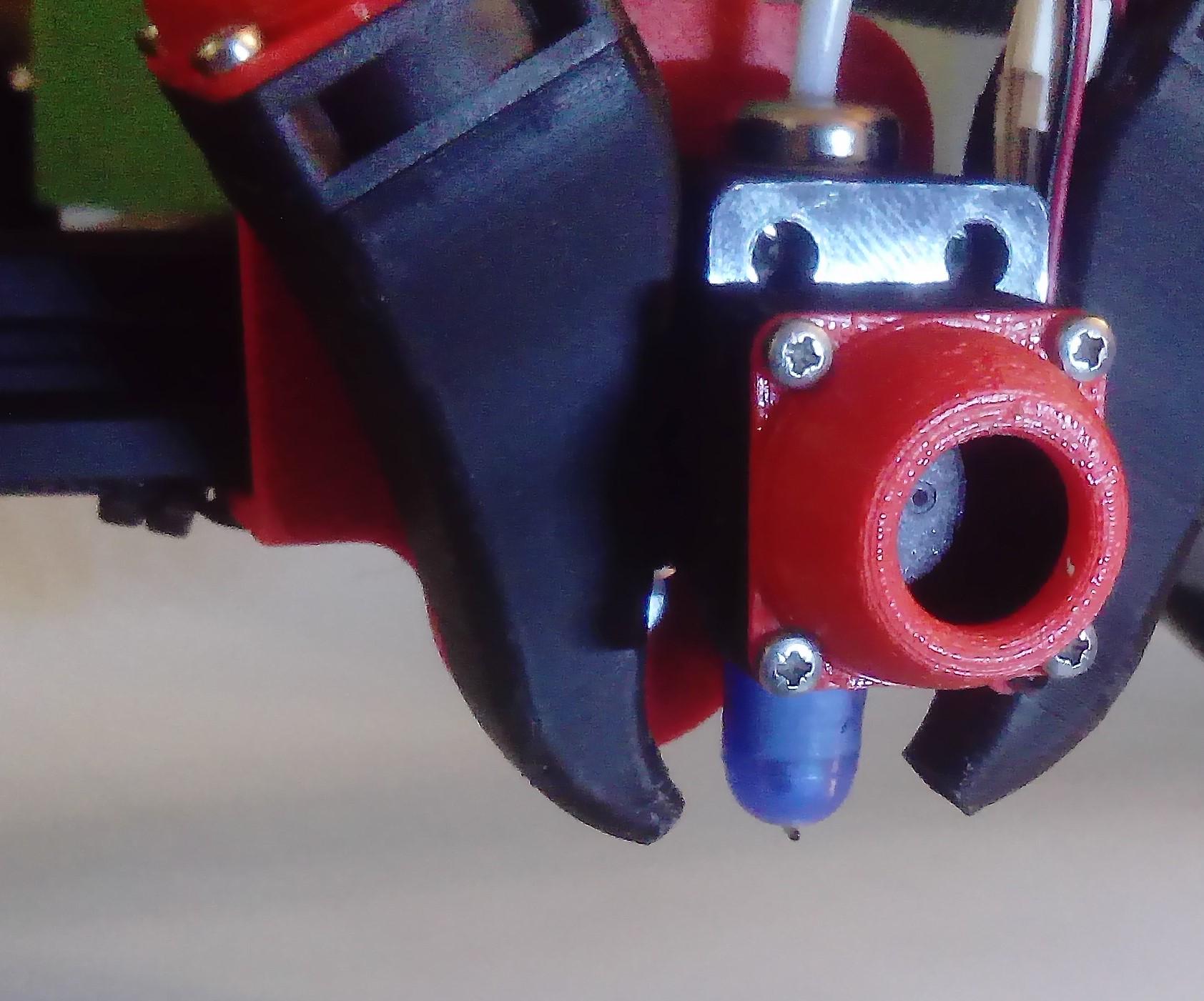

screech Posté(e) Janvier 16, 2019 Partager Posté(e) Janvier 16, 2019 Il y a 1 heure, deamoncrack a dit : c'est quoi cette buse ? C'est pas d'origine ça oui c'est une MK8 chinoise ^^ mais de toutes façon j'utilise des buses Nitro Le support ventilo 40mm est en cours (reste 11 min) et je monte tout ça Lien vers le commentaire Partager sur d’autres sites More sharing options...
Nafoot Posté(e) Janvier 16, 2019 Partager Posté(e) Janvier 16, 2019 il y a une heure, deamoncrack a dit : Je vais voir ce que je peut faire @CacaoTor mais je pense pas que je pourrais faire quelque chose de compatible avec mon fang, rapport au support BLtouch... Quoi qu'il en soit, les supports ventilo 30 et 40mm pour la MK8 sont rectifiés et uploadés, vous pouvez donc y aller ! Merci je télécharge ça et je vais voir pour imprimer mais pas de suite, y à déjà des pièces en Queue lol LA classe la grande Classe merci beaucoup @deamoncrack !! 1 Lien vers le commentaire Partager sur d’autres sites More sharing options...

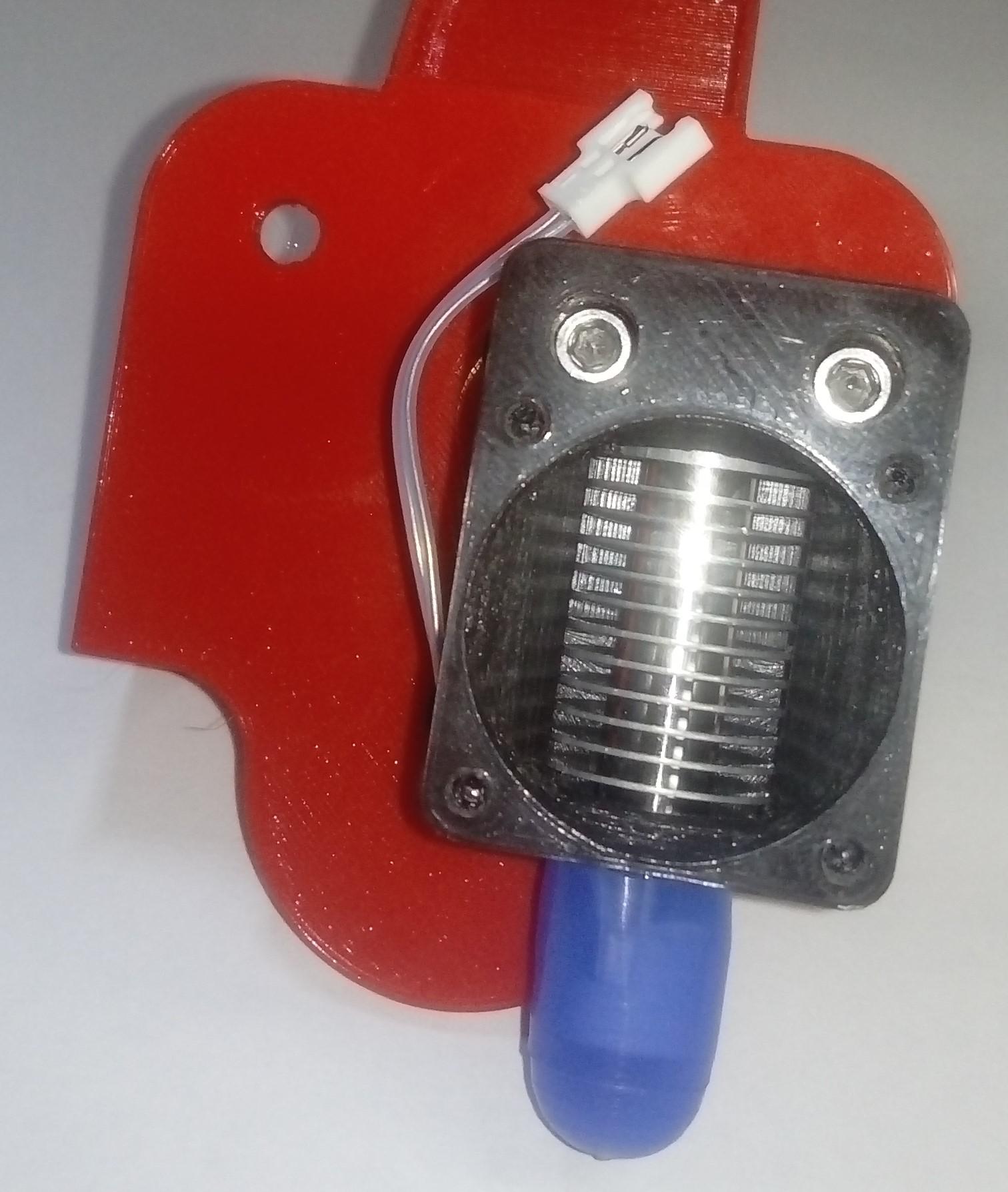

screech Posté(e) Janvier 16, 2019 Partager Posté(e) Janvier 16, 2019 Et voila, Imprimé et monté, plus qu'à tester Mes retours : Pas si simple à monter... Si on fixe le fond et la hotend sur le chariot, on a plus la place de visser le fang, et si on vis le fond et le fang on ne peut plus faire passer la hotend :S donc il faut glisser la hotend entre le support et le fang, visser les 2 parties, puis ensuite fixer le tout sur le chariot ^^ Bon, même avec une buse nitro plus longue que la buse d'origine (la vraie) le fang était plus bas j'ai donc joué avec le heatbreak sur l'espacement du radiateur et du corps chauffe pour descendre la buse. Je verrais aux tests si ça me fait des bouchages Oui j'aurais pu passer le câble du ventilateur hotend par dessous..... Avec les silencieux, ça fait un peu arme de guerre ^^ En tout cas le fang a l'air efficace avec un Sunon en 24V Je vais lancer un test cette nuit et je vous redit demain matin si ma maison à brûlée ou pas Lien vers le commentaire Partager sur d’autres sites More sharing options...

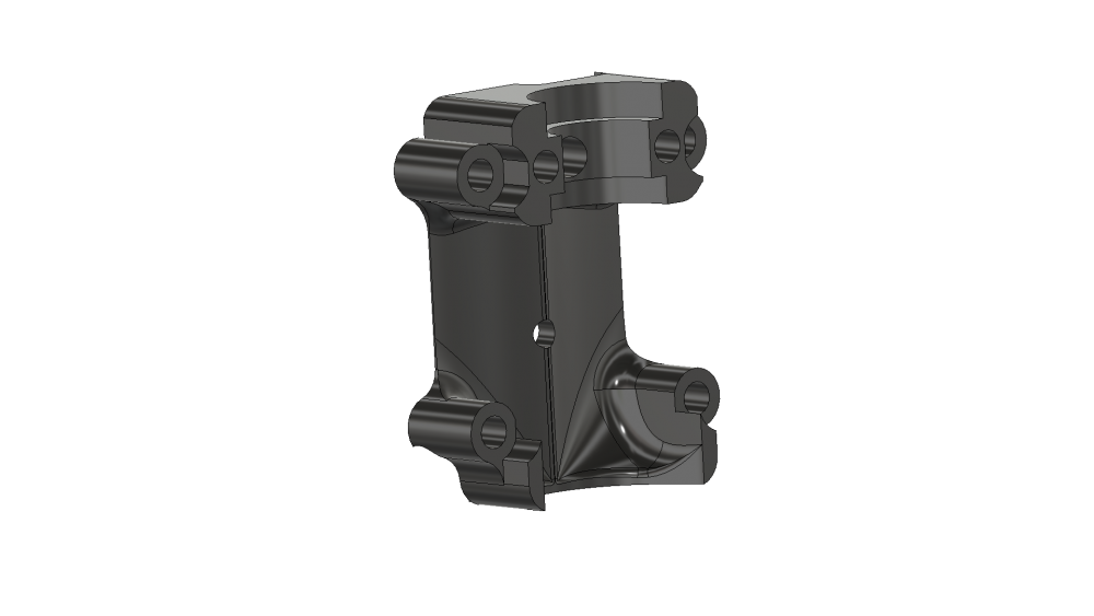

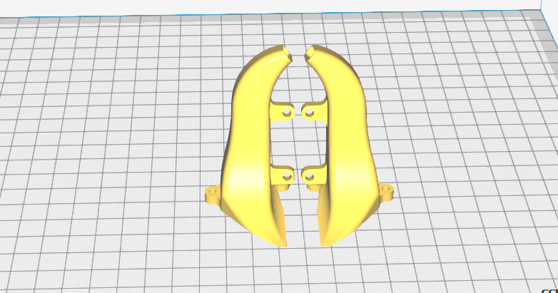

Nafoot Posté(e) Janvier 16, 2019 Partager Posté(e) Janvier 16, 2019 (modifié) excusez moi pour la question con mais vous les imprimez avec des supports à l’intérieur des conduits etc.... Vous les positionnez comment vos pièces? Vous auriez une petite capture d’écran sous la main ?? Modifié (le) Janvier 16, 2019 par Nafoot Lien vers le commentaire Partager sur d’autres sites More sharing options...
CacaoTor Posté(e) Janvier 16, 2019 Partager Posté(e) Janvier 16, 2019 (modifié) il y a 9 minutes, Nafoot a dit : excusez moi pour la question con mais vous les imprimez avec des supports à l’intérieur les conduits etc.... Vous les positionnez comment vos pièces? Vous auriez une petite capture d’écran sous la main ?? Oui avec supports pour la partie supérieure et comme ça : Sans support pour le reste : Modifié (le) Janvier 16, 2019 par CacaoTor 1 Lien vers le commentaire Partager sur d’autres sites More sharing options...

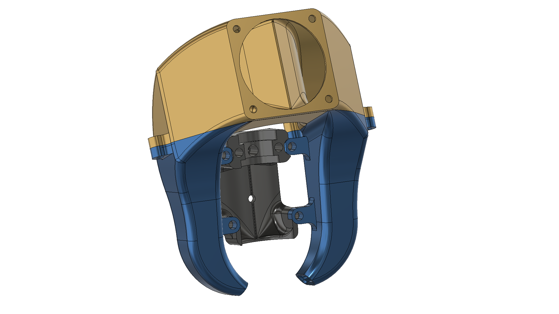

deamoncrack Posté(e) Janvier 16, 2019 Auteur Partager Posté(e) Janvier 16, 2019 (modifié) Effectivement avec le ventilo et le silencieux, ça fait un beau bébé !! Le plus important dans le tas c'est la buse trop haute, c'est problématique, si quelqu'un essaye avec une buse d'origine, je voudrais bien savoir de quelle valeur précise je dois descendre la buse pour modifier. Pour le montage, je voyais ça du genre assembler le fang et le support de tête et les mettre en place sur la plaque du chariot, puis passer les vis du hotend dans le support ventilo, puis à travers la hotend et puis mettre tout ça en place. Enfin mettre le ventilo, et voila. Mais dans la pratique c'est peut être pas si simple, je vais voir si je peux faire mieux... Modifié (le) Janvier 16, 2019 par deamoncrack Lien vers le commentaire Partager sur d’autres sites More sharing options...
screech Posté(e) Janvier 17, 2019 Partager Posté(e) Janvier 17, 2019 il y a 13 minutes, deamoncrack a dit : Pour le montage, je voyais ça du genre assembler le fang et le support de tête et les mettre en place sur la plaque du chariot, puis passer les vis du hotend dans le support ventilo, puis à travers la hotend et puis mettre tout ça en place. Enfin mettre le ventilo, et voila. C'est comme ça que j'ai voulu faire la première fois mais c’était sans compter sur le fil de la cartouche chauffante et la thermistance qui sont en fait très épais... Et meme sans, je pense que l'espace par le dessus entre le fang et le support est vraiment trop juste ne serait-ce que pour faire passe le bloc de chauffe En tout cas, impression en cours et pour le moment tout vas bien Merci @deamoncrack Lien vers le commentaire Partager sur d’autres sites More sharing options...

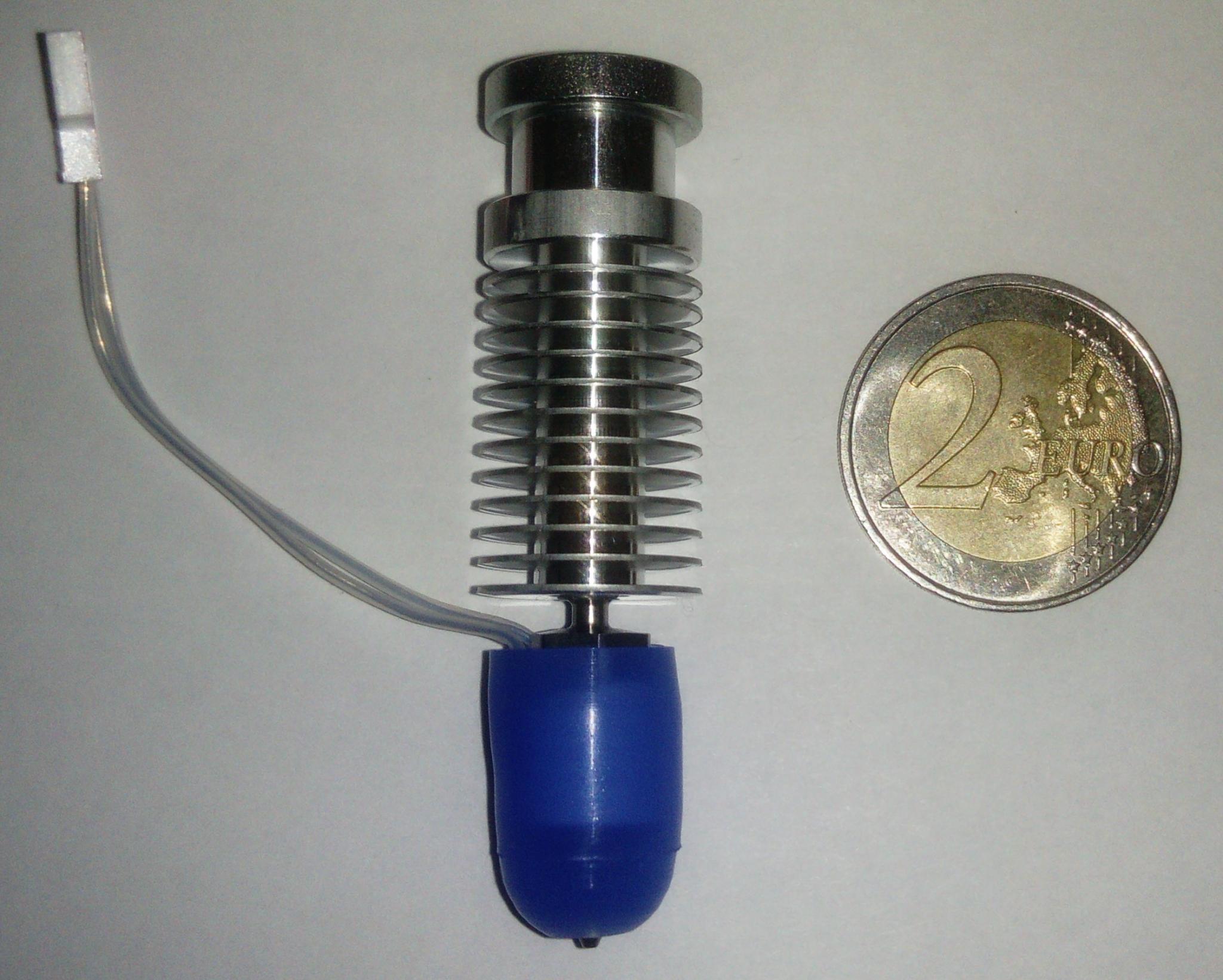

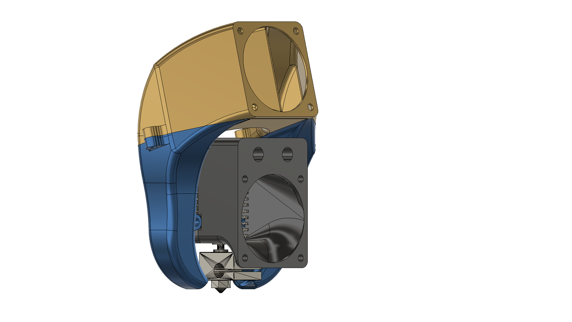

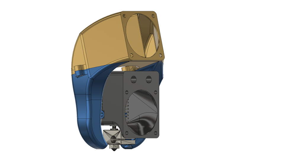

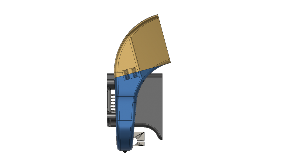

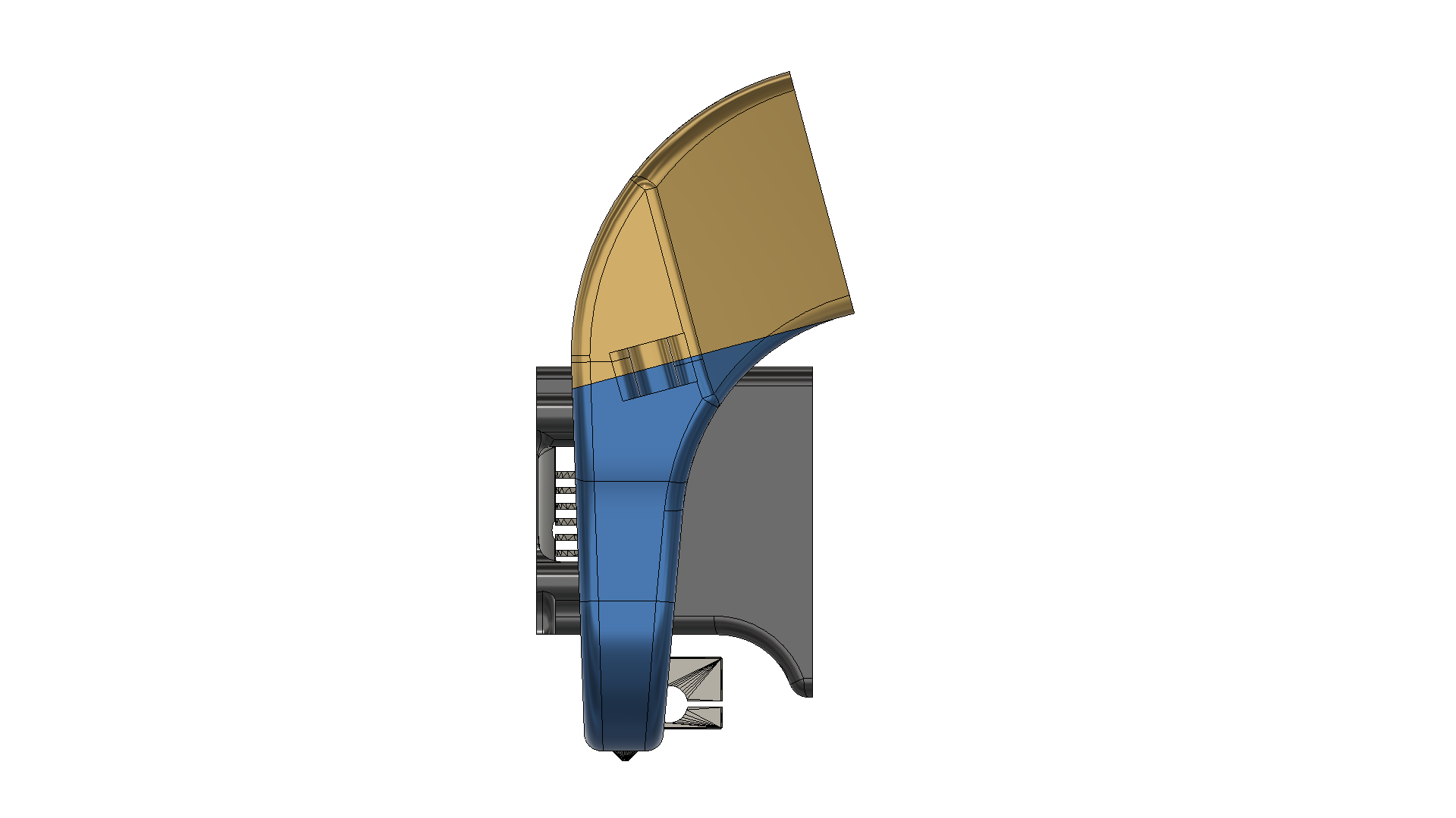

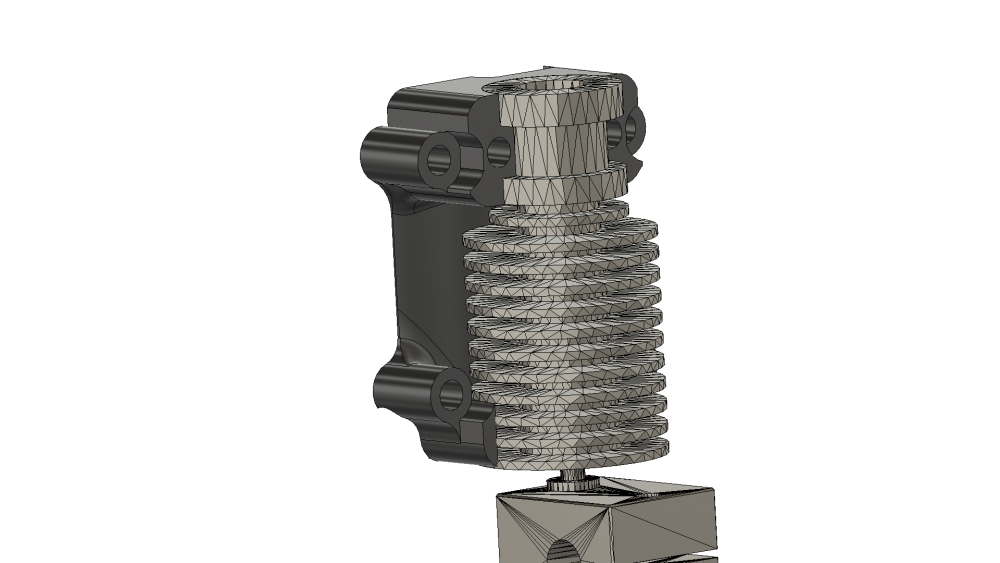

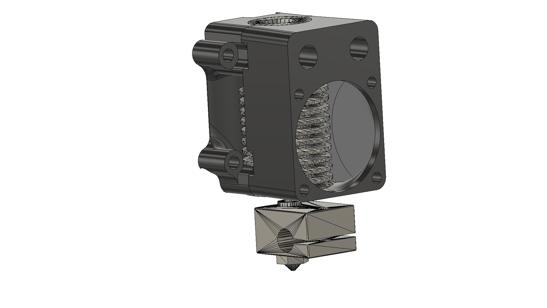

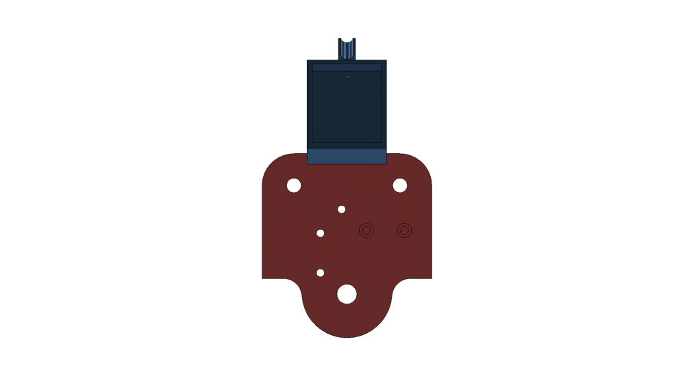

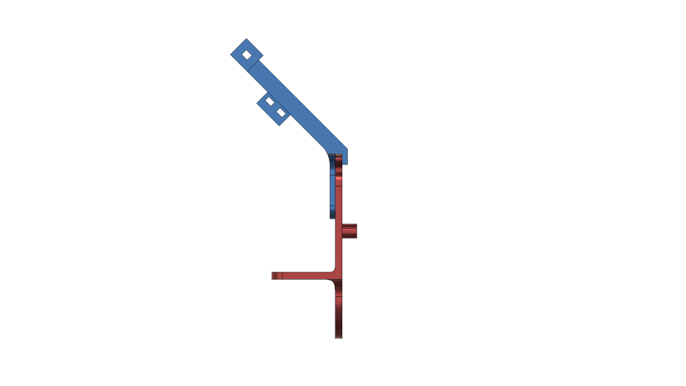

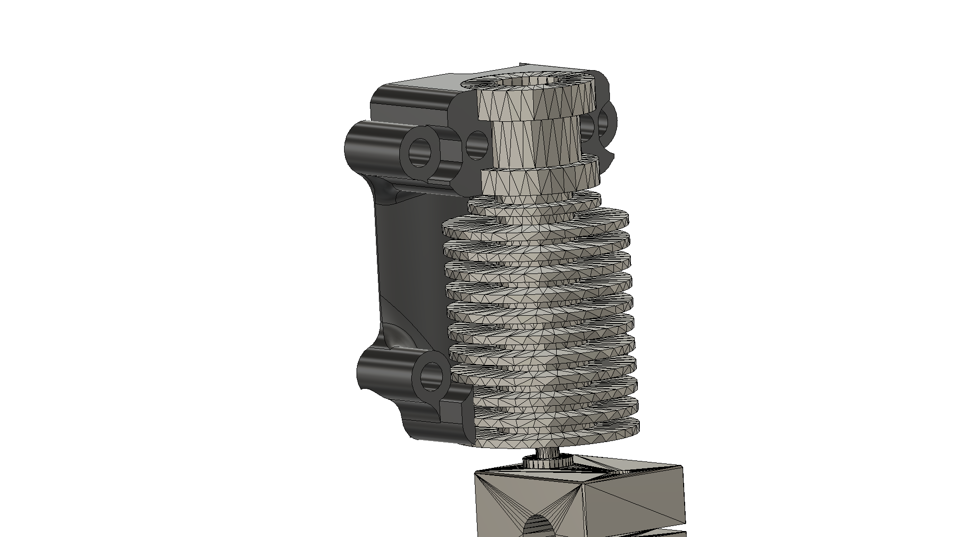

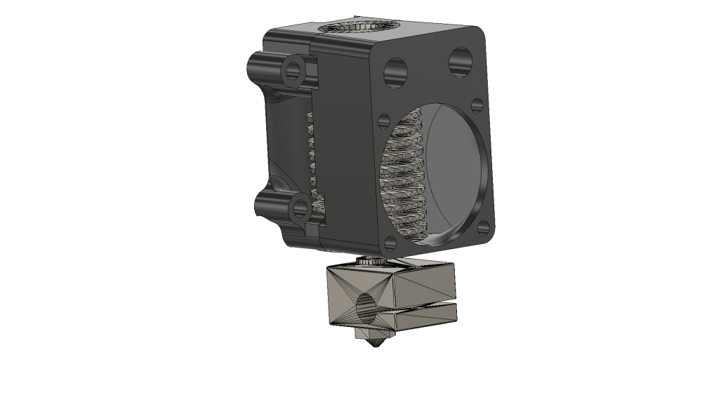

deamoncrack Posté(e) Janvier 17, 2019 Auteur Partager Posté(e) Janvier 17, 2019 Salut les filles ! Bon bonne nouvelle pour les possesseurs d'E3D, les fangs 30 et 40mm sont désormais compatibles avec ! J'ai donc conçu un support tete et deux supports ventilo (un 30 et un 40mm). En revanche les dimensions de l'E3D m'ont obligé à déplacer un peu le home, il se situer 0.5mm plus bas (un simple réglage bed devrait donc suffire) et 3mm en avant, ce qui ne devrait pas non plus être un gros problème. Voilà ce que ça donne : Voilà, et c'est d'ores et déjà en ligne, au format STL, et toujours ICI ! Enjoy ! 1 1 Lien vers le commentaire Partager sur d’autres sites More sharing options...

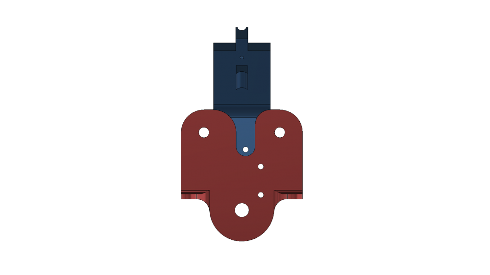

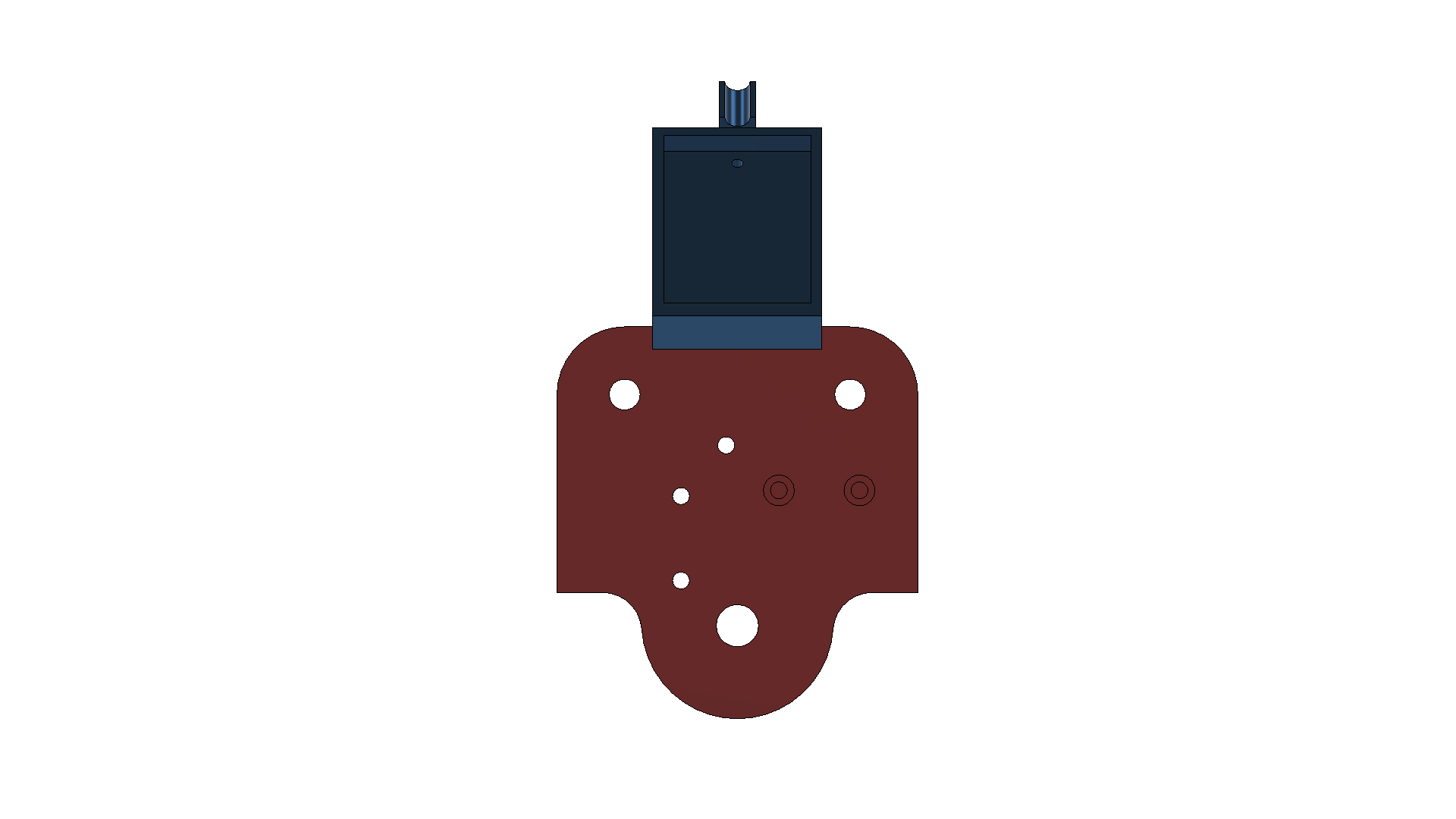

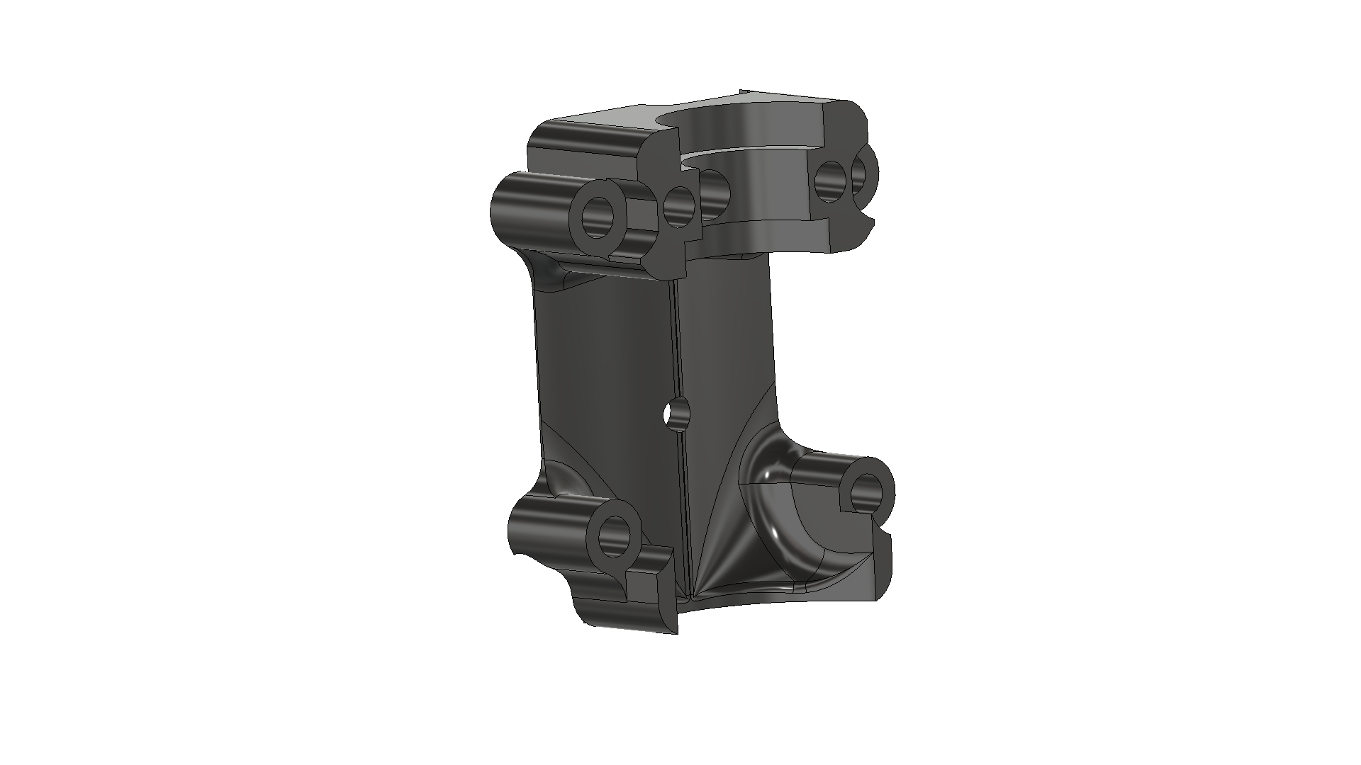

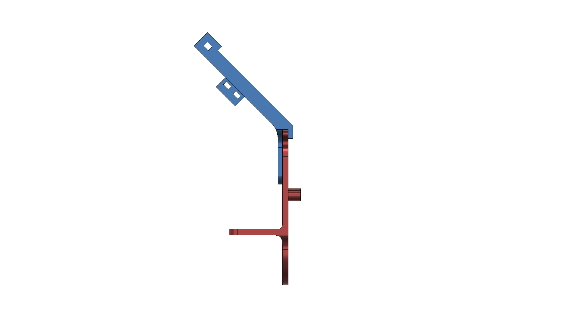

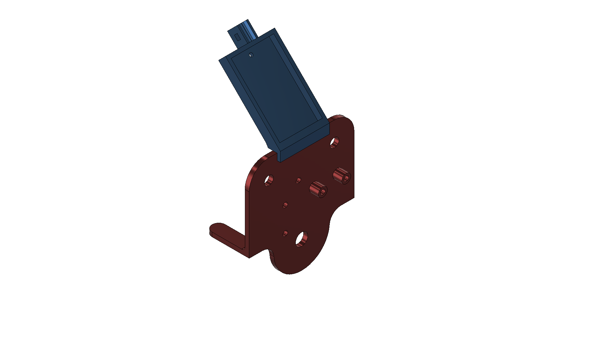

deamoncrack Posté(e) Janvier 18, 2019 Auteur Partager Posté(e) Janvier 18, 2019 (modifié) Voilà, je t'ai fait une première version à tester. Je l'ai faite sur le modèle de celle que je possède et que @rmlc460 à dessiné. Le petit support en haut est pour le tube PTFE, celui d'en dessous pour le faisceau électrique. Je te laisse le soin de trouver quel sens est le plus adapté pour l'imprimer mais quel que soit ton choix il te faudra mettre des supports. Comme toujours, pièce disponible via le lien en première page ! J'attend ton retour pour savoir si ça va ou s'il y a des modifs à faire ! Modifié (le) Mai 14, 2019 par deamoncrack 1 Lien vers le commentaire Partager sur d’autres sites More sharing options...

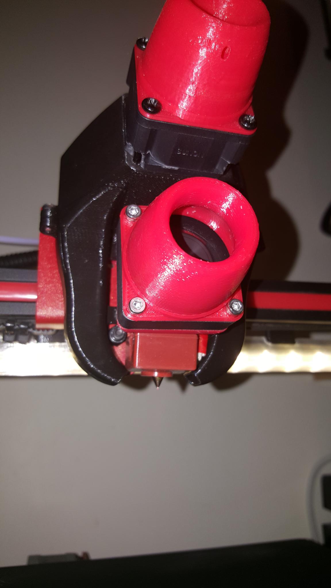

deamoncrack Posté(e) Janvier 21, 2019 Auteur Partager Posté(e) Janvier 21, 2019 (modifié) Salut à tous ! Bon alors de mon coté, j'avais imprimé le fang 30mm et comme j'avais envie de l'essayer et puisque je n'ai pas encore reçu ni ma MKS ni mon AiO, je me suis donc imprimé le support MK8. Du coup le support fonctionne très bien, la MK8 rentre parfaitement dedans et le refroidissement du radiateur est excellent ( température prise en haut du radiateur en cours de print = 35°, et juste avec un ventilo 30mm...). Alors en revanche il y a une chose à laquelle je n'avais pas pensé, c'est la vis de la roue profilée inférieure. J'avais bien pensé à la changer de sens pour avoir la tête de la vis coté tête d'impression, mais du coup la vis est trop longue et touche la plaque de support du moteur X. Du coup j'ai pallié à ce problème en mettant une vis plus courte, dans mon cas une M3x25 que j'ai mise en place en imprimant un axe adaptable à la place de la vis M5x30, il faut monter l'axe côté roue profilée et visser la vis M3 directement dedans coté tête d'impression. Je joint le STL de l'adaptateur au fichiers du fang toujours disponible ICI j'ai également mis à jour la liste des fournitures. Le fang 30 mm semble offrir un bon refroidissement du fil malgré mes ventilos chinois pas terribles, j'attend de la meilleure came pour confirmer, mais théoriquement si ça le fait avec ceux là, ça ne peut qu'être mieux avec des Sunon...! Une petite photo de ce que ça donne, faites pas attention au support PCB, j'ai laissé celui de mon ancien fang pour le moment ! Le montage est donc très compact et laisse un accès très confortable au pneufit. @rmlc460, si tu veux essayer ce fang sur ta CR10, tiens moi au courant pour confirmer ou infirmer la compatibilité ! Modifié (le) Janvier 21, 2019 par deamoncrack Lien vers le commentaire Partager sur d’autres sites More sharing options...

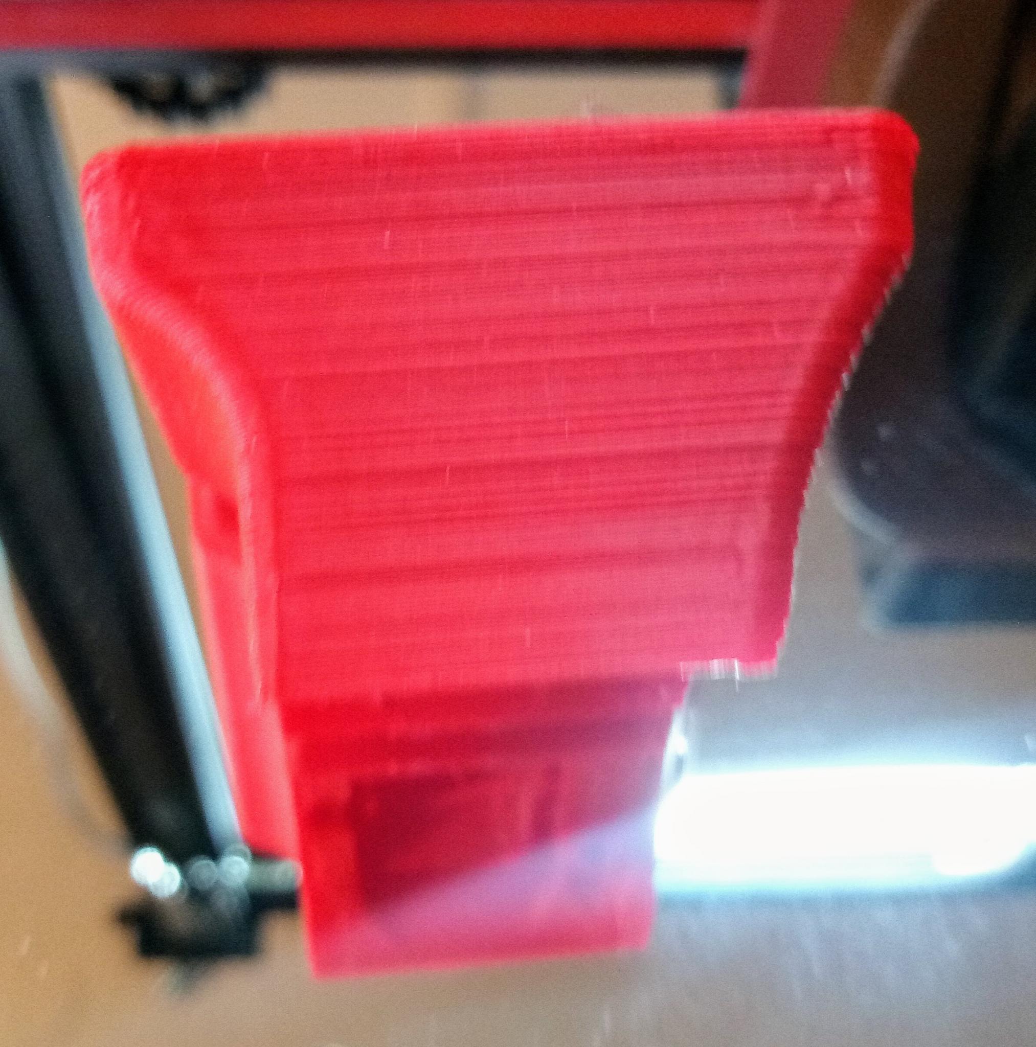

jipee Posté(e) Janvier 25, 2019 Partager Posté(e) Janvier 25, 2019 @deamoncrack ayé , j'ai commencé a imprimer ton fang (minable chez moi, preuve a l'appui) en PLA 3D870 (ROUGE, je précise pour ceux qui ont un écran noir et blanc , ça existe encore ?) je peut deja dire que malgré l'impression ratée , c'est solide au pas possible ,j'ai pas réussi à la casser a la main (remplissage100% prévu pour la recuisson) temp a 220° , support (testé a :distance Z: 0.15 et distance X/Y:0.75 , tu soulève la pièce et le support reste sur le plateau, très pratique pour du remplissage intérieur,j'adore ) mais tout les calibrages a refaire , et si ça tient la chaleur après recuisson comme annoncé , ça deviendra encore plus intéressant pour imprimer les fang , affaire a suivre Lien vers le commentaire Partager sur d’autres sites More sharing options...
deamoncrack Posté(e) Janvier 25, 2019 Auteur Partager Posté(e) Janvier 25, 2019 ah oui effectivement c'est raté... Tu penses que ça vient du STL ? C'est la version MK8 40mm ça non ? Moi j'ai imprimé le 30mm et c'est nickel, revoit peut être tes réglages... En tout ça ça te fait une pièce pour faire les essais de recuisson ! Lien vers le commentaire Partager sur d’autres sites More sharing options...
jipee Posté(e) Janvier 25, 2019 Partager Posté(e) Janvier 25, 2019 je suis encore sur les réglage du PLA d'ARIANEPLAST , a part la température que j'ai du augmenter (extrudeur OK , cube OK 19.9/19.9 et 20 , pas encore fait le reste , me fallait une pièce pour la recuisson ) mais ça vient de la machine , en plus je suis passé sur une buse acier , laiton sont toujours encore sur le bateau , je connait pas les réglages a faire dessus sinon c'est bien la version MK8 , je vais aussi imprimer le support PCB 2x , pour comparer la solidité avec et sans recuisson , en tout cas le PLA 3D870 me plait deja beaucoup Lien vers le commentaire Partager sur d’autres sites More sharing options...

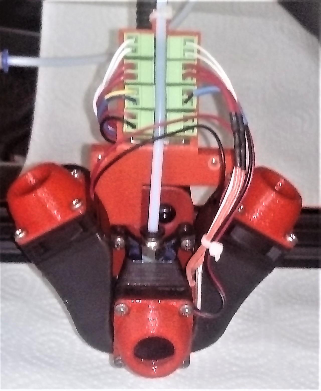

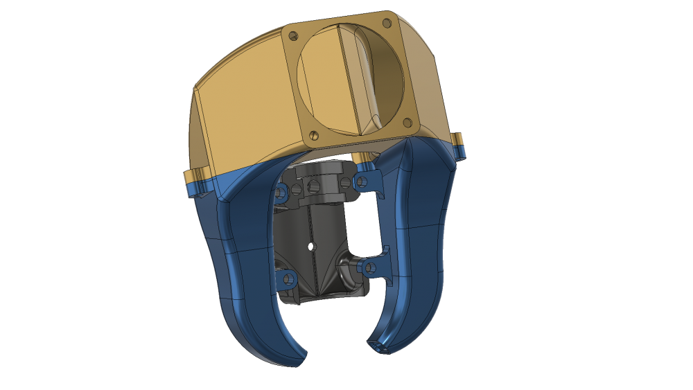

fanfan7110 Posté(e) Janvier 27, 2019 Partager Posté(e) Janvier 27, 2019 (modifié) Bonjour a tous. J'ai parcouru tout le poste et je n'ai pas réussi a trouver le lien qui permet de télécharger le STL de ce joli double ventilo que j'aimerais beaucoup mettre sur ma U20 Je n'ai trouver que celui qui ressemble a ca mais qui n'a qu'un seul ventilateur. Hors j'adorerais tester ce double fan. Le mien ne souffle rien alors que celui la à l'air de donner le feu de dieu ! ! ! , alors Serait il possible d'avoir un lien ? Modifié (le) Mai 14, 2019 par deamoncrack Lien vers le commentaire Partager sur d’autres sites More sharing options...
