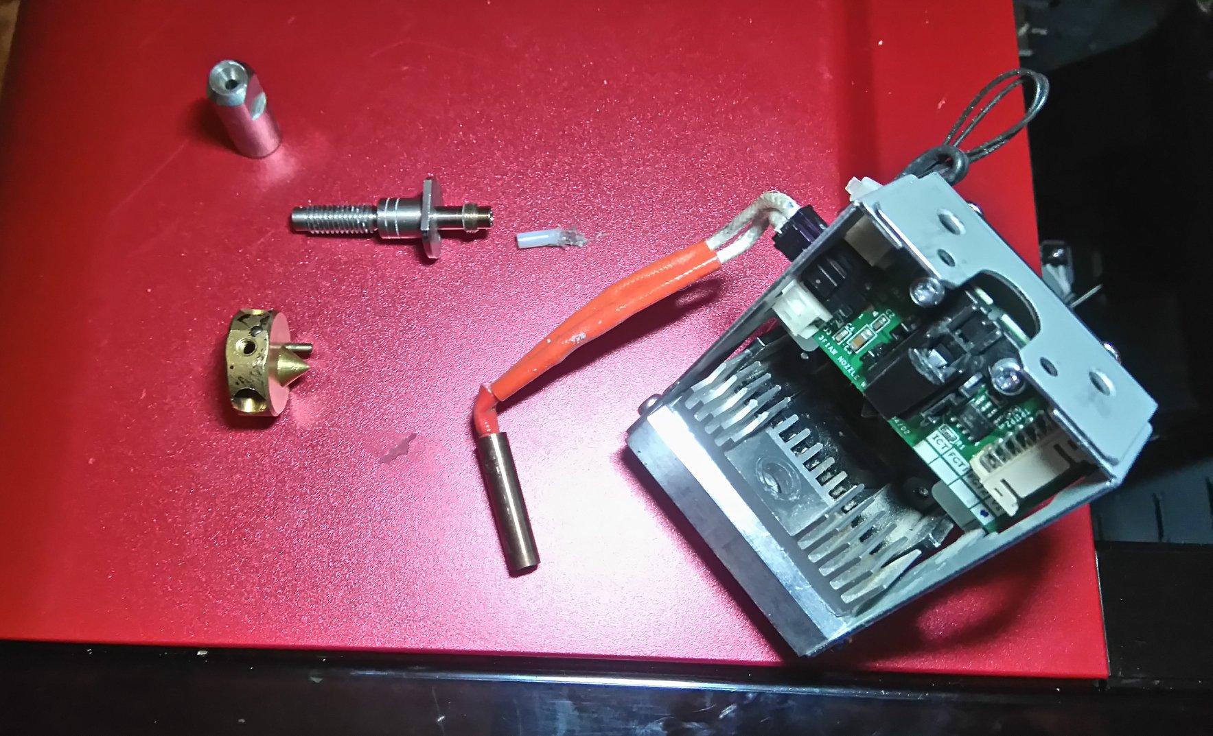

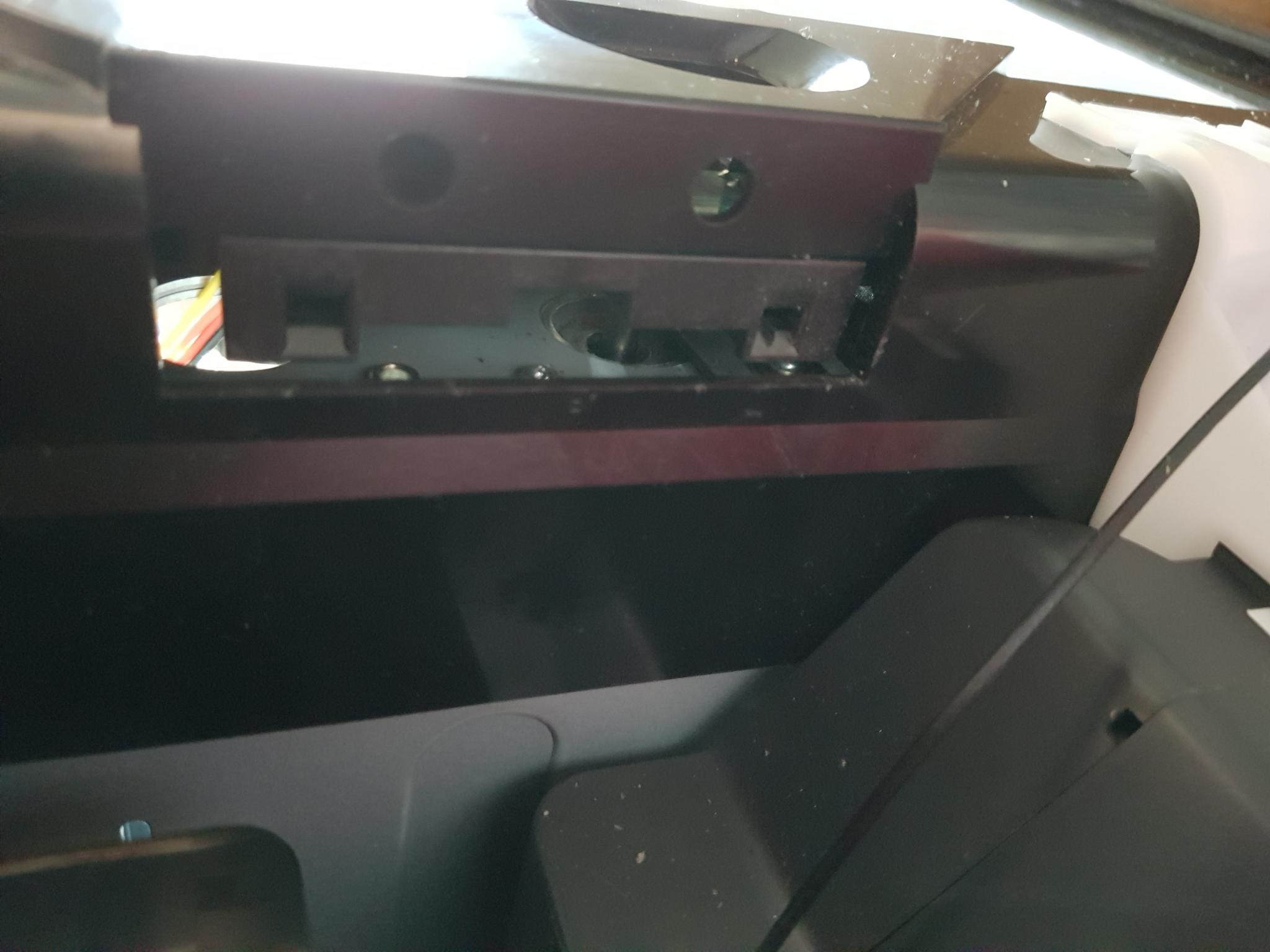

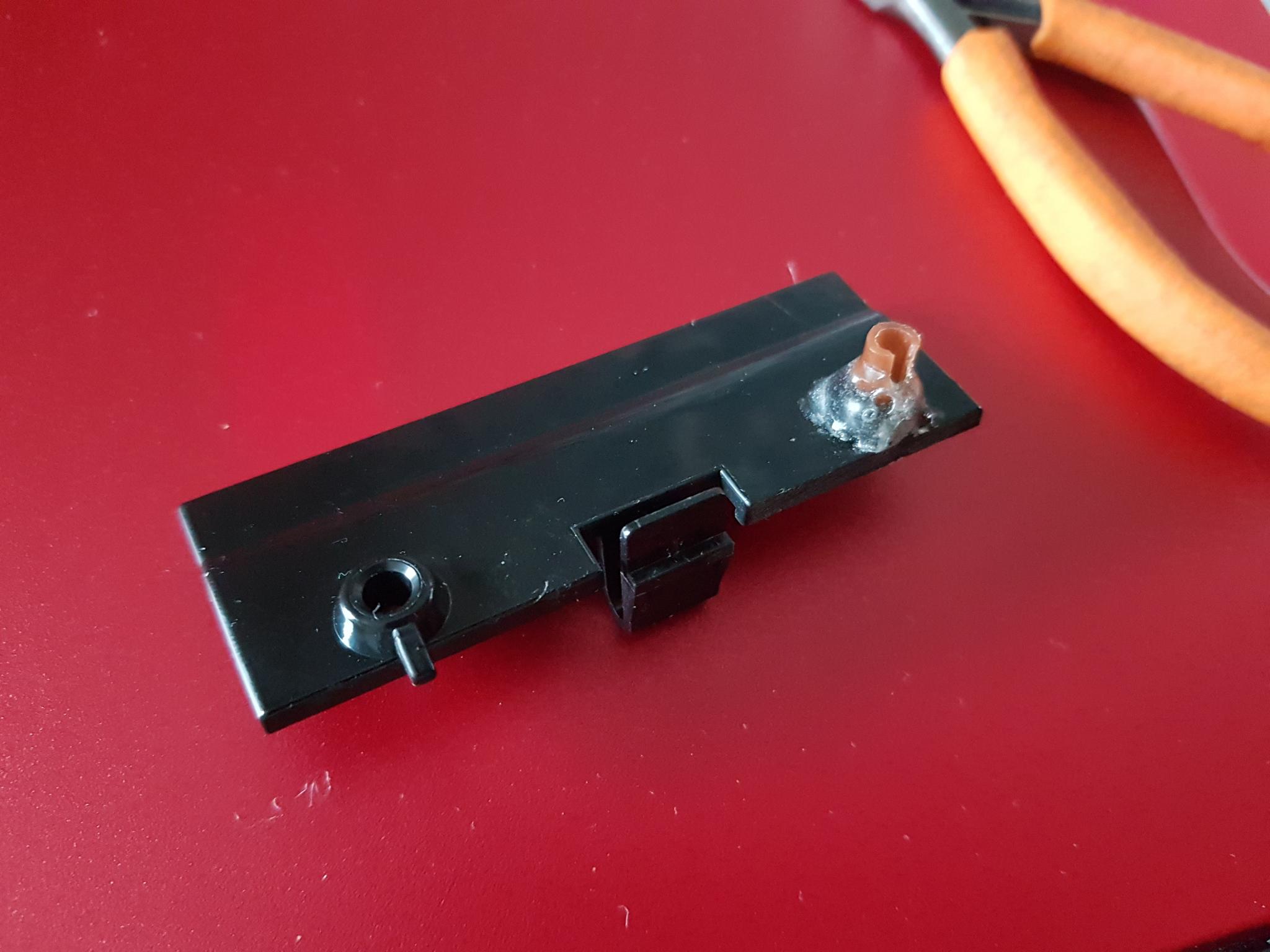

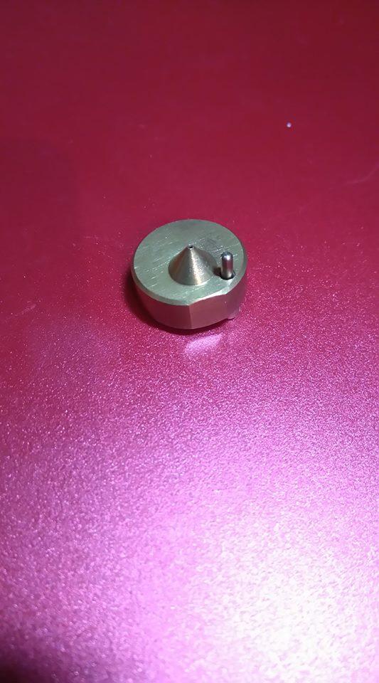

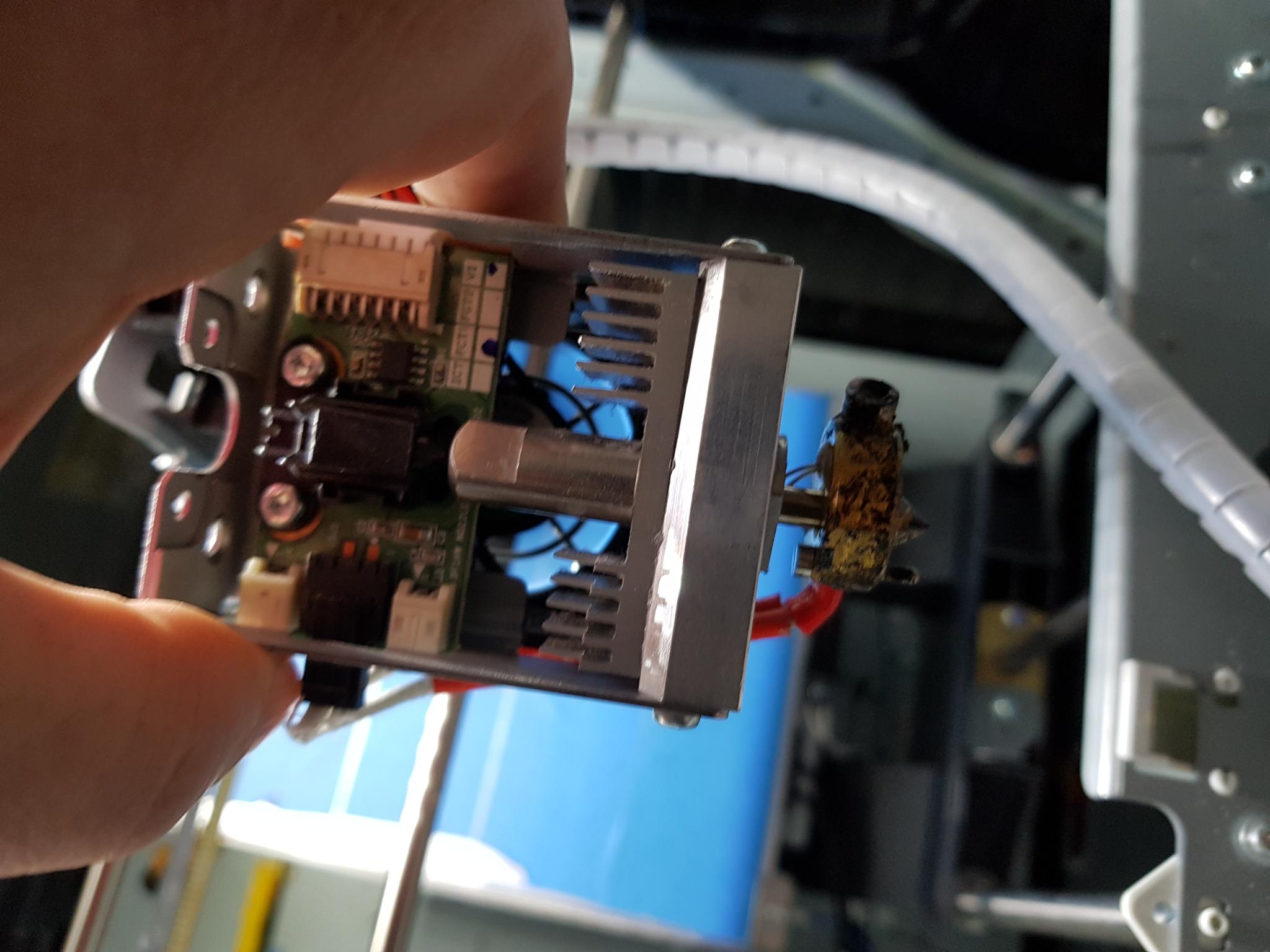

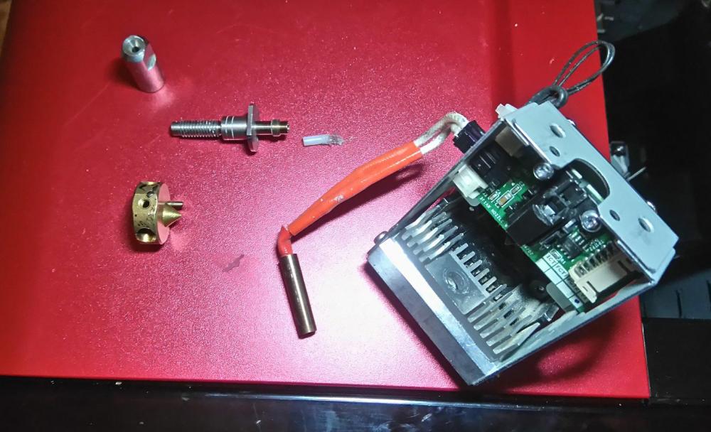

alien racing Posté(e) Janvier 7, 2019 Partager Posté(e) Janvier 7, 2019 (modifié) Bonjour à tous et bonne année pleine de nouvelle pièces grâce à nos imprimantes !!! moi, c'est simple, je peux plus m'en passer... Acheté maintenant il y a un peu plus de 2 ans, je n'ai jamais trop eu à me plaindre de ma XYZ Pro... 500h de fonctionnement, 1km500 de fil avalé. Le plus couramment, j'imprime du PLA, toujours de marque XYZ, à une température de 205 à 210° Sauf que depuis 4 semaines maintenant, rien ne va plus... -> Le principal problème est que le filament n'arrive plus jusqu'à la pièce et la machine fait des claquements Tac tac régulièrement ce qui occasionne des manques matières rédhibitoires... Je dirai donc buse bouchée mais malheureusement même après nettoyage, avec le petit aiguillon, ça ne s'arrange pas. Je ne sais plus trop quoi faire... Voyez l'état de la buse : -> Y a t'il un moyen de la démonter? -> de la nettoyer en profondeur ? En démontant, je me suis aperçu aussi qu'il y avait pas mal d'autres truc qui étaient usés, cassés : Le portillon d'entrée du filament (que j'ai essayé de réparer sans succès...) -> Est il vraiment nécessaire d'ailleurs ou la machine peut elle tourner sans ? Enfin, il faudrait que je démonte complètement le dessus plastique pour voir si je n'ai pas d'autres trucs de cassés (ou à nettoyer) dans le système qui fait avancer le fil (moteur, galet)... -> Vous sauriez comment je dois m'y prendre ? En vous remerciant si vous avez déjà fait ces manips... Phil Modifié (le) Janvier 7, 2019 par alien racing Lien vers le commentaire Partager sur d’autres sites More sharing options...

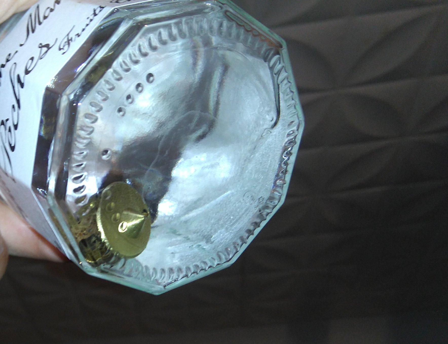

Labrax Posté(e) Janvier 9, 2019 Partager Posté(e) Janvier 9, 2019 Salut @alien racing Le 07/01/2019 at 12:40, alien racing a dit : Je dirai donc buse bouchée mais malheureusement même après nettoyage, avec le petit aiguillon, ça ne s'arrange pas. Je ne sais plus trop quoi faire... Voyez l'état de la buse : -> Y a t'il un moyen de la démonter? -> de la nettoyer en profondeur ? Oui la buse est entièrement démontable Mais il y'a des précautions à prendre notamment des produits à avoir pour pouvoir bien la remonter, (j'ai déjà fait cette manipulation) Il vous faudra une thermistance de secours car c'est un peu dure de récupérer celle qu'il y'a dessus en bonne état vu qu'elle est coller et il vous faudra du silicone haute température pour la recoller. Il vous faudra aussi de la pâte thermique et un peu d'anti-size aussi ne fera pas de mal pour le filetage. prévoir un bout de ptfe aussi pour remplacer celui qui se trouve à l'intérieur. vous la démontez entièrement en libérant la cartouche de chauffe, la thermistance et en dévissant le reste. Pour le nettoyage personnellement j'imprime exclusivement de l'ABS avec ma davinci pro donc un bain d'une nuit dans l'acétone et elle comme neuve pour des utilisateurs de PLA je ne sais pas trop peut être en utilisant une source de chaleur et une brosse métallique... Sinon si vous vous sentez à l'aise avec ces manips vous pouvez opter pour une modification, adapter une tête d'impression "classique" type E3D ou autre et en finir avec les têtes xyzprinting car ils ne sont pas de super bonne qualité t'es à 500h je trouve ce n'est pas mal, le truc qui est chiant avec leur système c'est qu'il faut changer toute la tête à chaque fois 120euro alors qu'avec une modification par la suite on change juste les buses qui coûtent 2euro, Mon bloc de chauffe prend des buses MK10 je peux vous dire que la différence c'est comme le jour et la nuit en plus on peux s'amuser à ne pas se limiter au 0.4 et on peux tester le laiton , l'acier etc.. Le 07/01/2019 at 12:40, alien racing a dit : En démontant, je me suis aperçu aussi qu'il y avait pas mal d'autres truc qui étaient usés, cassés : Le portillon d'entrée du filament (que j'ai essayé de réparer sans succès...) -> Est il vraiment nécessaire d'ailleurs ou la machine peut elle tourner sans ? Ce n'est pas grave si vous arrivez pas à la réparer cette pièce le mieux c'est de l'imprimer https://www.thingiverse.com/thing:2489619 Le 07/01/2019 at 12:40, alien racing a dit : Enfin, il faudrait que je démonte complètement le dessus plastique pour voir si je n'ai pas d'autres trucs de cassés (ou à nettoyer) dans le système qui fait avancer le fil (moteur, galet)... -> Vous sauriez comment je dois m'y prendre ? il y'a plein de vidéos sur le démontage de la machine, le mieux c'est d'y aller tranquillement, faire un check de l'acheminement de ton filament depuis l'extrudeur jusqu'à la buse en vérifiant l'extrudeur, les pushfit, le PTFE, le filament guide à la tête d'impression, tu peux vérifier courroies et tendeurs (privilégiez version avec roulement à billes) lubrification des tiges etc... Cordialement Lien vers le commentaire Partager sur d’autres sites More sharing options...
