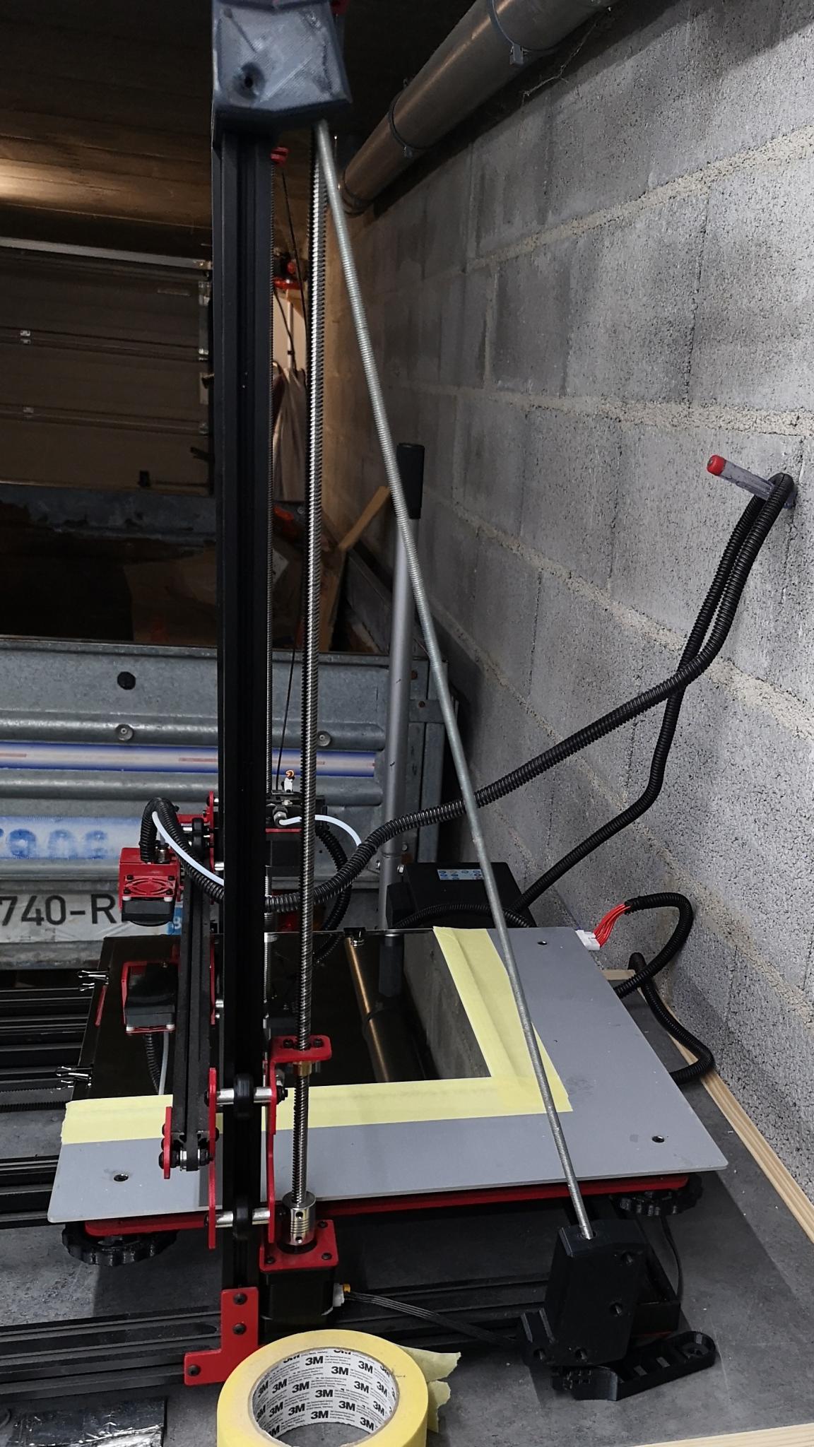

Sylvain8992 Posté(e) Avril 26, 2019 Partager Posté(e) Avril 26, 2019 Salut @Epy tu a mis quoi comme verre ? perso j'ai essayer un verre de 5mm a la decoupe chez leroymerlin , bah il est aussi bombé que le plateau d'origine pour l'accroche tu l'a ponsé ou utilise de la laque ? autre probleme sur ma u20+ du faite de la hauteur elle n'est pas dutout rigide et vibre beaucoup sur l'axe z a cause des deplacements du Y juste avec un doigt en haut du "portique" sans forcer sa bouge dans tous les sens tu n'a pas ce probleme la ? Lien vers le commentaire Partager sur d’autres sites More sharing options...

Epy Posté(e) Avril 27, 2019 Partager Posté(e) Avril 27, 2019 (modifié) Il y a 18 heures, Sylvain8992 a dit : Salut @Epy tu a mis quoi comme verre ? perso j'ai essayer un verre de 5mm a la decoupe chez leroymerlin , bah il est aussi bombé que le plateau d'origine pour l'accroche tu l'a ponsé ou utilise de la laque ? autre probleme sur ma u20+ du faite de la hauteur elle n'est pas dutout rigide et vibre beaucoup sur l'axe z a cause des deplacements du Y juste avec un doigt en haut du "portique" sans forcer sa bouge dans tous les sens tu n'a pas ce probleme la ? J'ai fait exactement la même ! Du coup, j'ai démonté le plateau en alu et je l'ai redressé à la main. Depuis, ça va mieux. Le portique bouge beaucoup chez moi aussi, je cherche encore comment je vais m'y prendre pour le rigidifier le plus proprement possible. Je pense que je vais tenter de mettre des tiges filtées pour aller du haut du portique jusqu'à la base. Mais oui, ça bouge bcp. Pour l'accroche, j'ai mis de la Dimatfix sur la vitre, je dois en mettre un coup toutes les 10 impressions environs. Le plus efficace que j'ai trouvé reste d'imprimer la première couche à 20 mm/s sur plateau à 60°C. Faudra que je test sans la dimafix pour voir si ça marche. @boleofr, je vais tâcher entre deux impressions Il y a 21 heures, Murphy a dit : Bonjour, A mon avis avec une buse de 0,8mm tu n'atteinds pas une bonne finition. Par contre tu dois pouvoir imprimer plus vite qu'avec une buse de 0,4mm. Mais c'est à toi de définir dans le logiciel de découpage. Ben en fait pour la finition, ça dépend de ce que l'on imprime, vu qu'elle est réglée en couche de 0.5, oui, on voit plus les stries intercouche. J'ai la A8 pour les trucs fins donc c'est surtout pour les grosses pièces solides. Modifié (le) Avril 27, 2019 par Epy Lien vers le commentaire Partager sur d’autres sites More sharing options...
Sylvain8992 Posté(e) Avril 27, 2019 Partager Posté(e) Avril 27, 2019 Salut @Epy ah sa me rassure je suis pas le seul pour le portique perso je pense partir la dessus https://www.thingiverse.com/thing:3386983 car c'est le seul qui est sur l'arriere j'ai juste peur que sa n'aille pas du fait que c'est pour cr10 /u20 et que ce n'est pas orientable et ouai j'ai test une impression a 100 mms sa bougeais un truc de malade mdr pour la vitre oui j'ai penser comme toi mais dans un sens y'a un creux au milieu dans l'autre une bosse au milieu donc je pense que c'est bien la vitre le probleme en dépannage j'ai mis un miroir que j'avais de 3mm d'epais en 27x27 cm c'est quasiment bon mais c'est pas tres pratique lol donc tu n'a pas poncer ton miroir ? perso j'ai pris de la laque extra forte sa ne colle pas suffisamment et j'avais essayer de poncer la vitre sans laque sa ne collais pas non plus du coup j'ai poncer au 80 sa ne collais pas mieux et ma première couche était toute rayé Lien vers le commentaire Partager sur d’autres sites More sharing options...

Sylvain8992 Posté(e) Avril 27, 2019 Partager Posté(e) Avril 27, 2019 merci @boulpat je mais dans ma liste d'envie mais avant je vais essayé une solution moins honereuse et surtout je prefere mettre les renfort derrière pour en revenir a ce que je te montrais epy ce n'est pas fixé et j'ai mis une tige fileté de 6 car j'en est pas de 8 sous la main mais sa a l'air de le faire Lien vers le commentaire Partager sur d’autres sites More sharing options...
