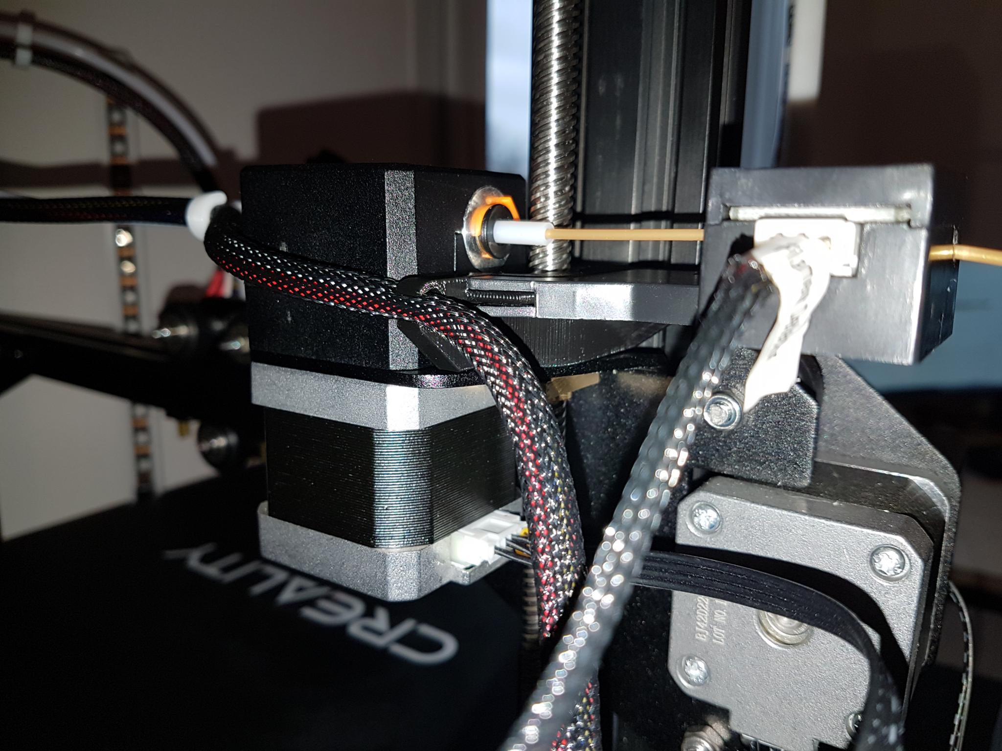

dragon-shark Posté(e) Janvier 9, 2019 Partager Posté(e) Janvier 9, 2019 (modifié) Bonjour, Suite à des problèmes de sous extrusion et d'extrudeur qui claque lors d'impression rapide en buse 0.6, j'ai décider de monter une copie Bondtech (celui de trianglefab). Je l'ai monté en lieu et place de celui d'origine sans aucun rajout de patte comme la plupart, c'est une erreur? J'ai inversé les 2 fils du moteur, tout vas bien, ça tourne dans le bon sens. J'ai intégré "M92 E415" dans mon Gstart sous cura, tout se passe bien pour l'impression. Mon problème est pour le changement de filament, le passage du fil est extrêmement difficile à la main. Avec la commande load filament du menu de la CR10s ça va tout seul, mais c'est très long avec le E-steps réglé à 93 d'origine. J'ai vu que l'on peux modifier cette valeur dans le menu : Control -> Motion -> Esteps/mm , j'arrive à faire passer la valeur de 93 à 415, mais dès que j'éteint la machine, cela repasse à 93...... N'y à t'il pas un moyen de sauvegarder cette valeur? Modifié (le) Janvier 9, 2019 par dragon-shark Lien vers le commentaire Partager sur d’autres sites More sharing options...
fran6p Posté(e) Janvier 9, 2019 Partager Posté(e) Janvier 9, 2019 En envoyant un M500 . Si le firmware a été paramétré pour alors les valeurs sont sauvegardées en EEPROM (ça ne fonctionne pas sur ma CR10 mais peut-être sur une CR10S). Si ça ne fonctionne pas, comme tu possèdes une CR10S, en flashant le firmware idoine avec tes nouvelles valeurs pour le pas de ton extrudeur. 1 Lien vers le commentaire Partager sur d’autres sites More sharing options...
dragon-shark Posté(e) Janvier 10, 2019 Auteur Partager Posté(e) Janvier 10, 2019 Bon sur ma CR10S, le M500 n'est visiblement pas pris en compte. Dès que j'éteint, l'imprimante revient à son état d'origine. Vu que j'ai mis un M92 E415 sur mon gcode sous cura, c'est surtout pour le changement de filament que c'est embêtant. Du coup je me créer un Gcode spécifique au changement de filament : M140 S60 ; Chauffe plateau 60° sans attente M104 S205 ; Chauffe buse 205° sans attente G28 ; origine M92 E415 ; Réglage Esteps pour Bondtech G1 Z20 ; Buse monte de 2cm M109 S205 ; Chauffe buse 205° avec attente M82 ; mode absolue pour l'extruder G92 E500 ; Définit position extruder à +50cm G1 E0 F2500 ; recul extruder de 50cm rapidement M18 ; Arrêt moteur M0 ; Pause pour changer bobine G1 E500 F2500 ; Avance extruder de 50cm rapidement M106 ; allumage ventilo G1 E530 F200 ; Avance extruder 3cm doucement pour purger G1 E525 F2500; recul extruder de 5mm pour éviter de couler M107 ; éteindre ventilo M18 ; Arrêt moteur Lien vers le commentaire Partager sur d’autres sites More sharing options...

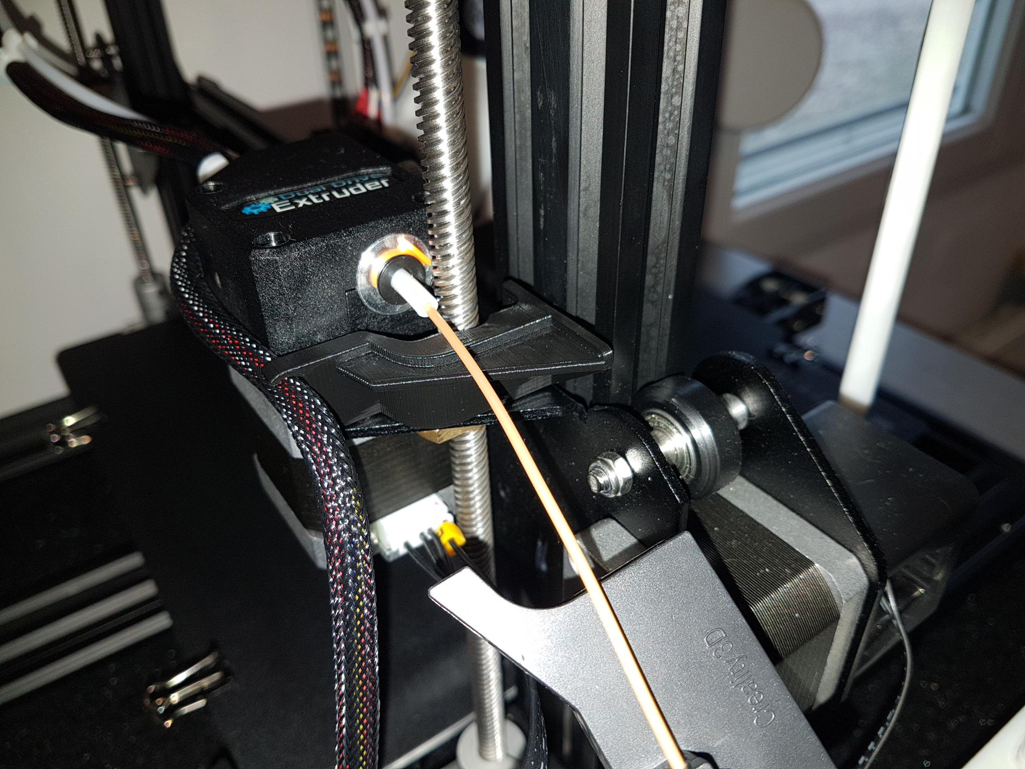

doby02 Posté(e) Janvier 12, 2019 Partager Posté(e) Janvier 12, 2019 (modifié) Le 09/01/2019 at 08:41, dragon-shark a dit : Bonjour, Suite à des problèmes de sous extrusion et d'extrudeur qui claque lors d'impression rapide en buse 0.6, j'ai décider de monter une copie Bondtech (celui de trianglefab). Je l'ai monté en lieu et place de celui d'origine sans aucun rajout de patte comme la plupart, c'est une erreur? Oui je vois une erreur tu l'as monté à l’envers ton extrudeur. là ou on voit la bague orange c'est la sortie. Imprime cette pièce pour le monter https://www.thingiverse.com/thing:2748699 Tu peux suivre la doc officiel pour le montage https://www.bondtech.se/wp-content/uploads/2018/08/Bondtech-Creality-CR-10-Installation-Guide-V1.0.pdf en plus il explique comment modifier tes steps sans toucher au firmware. Modifié (le) Janvier 12, 2019 par doby02 Lien vers le commentaire Partager sur d’autres sites More sharing options...
dragon-shark Posté(e) Janvier 13, 2019 Auteur Partager Posté(e) Janvier 13, 2019 @doby02, Suivant ton lien Bondtech, il semblerai que je l'ai monté dans le bon sens, l'autre sens sert pour un montage en direct drive. Effectivement sur ton liens thingiverse, il à été monté dans l'autre sens, peut être pour éviter une modification firmware et/ou une inversion des fils du moteur? Du coup je pense que je l'ai monté dans le bon sens, non? par contre dans la doc officiel il rajoute un support qui permet d’intégrer le détecteur de filament. Moi j'ai fais une modif "maison" en remontant la patte de fixation du détecteur de filament : Lien vers le commentaire Partager sur d’autres sites More sharing options...

doby02 Posté(e) Janvier 14, 2019 Partager Posté(e) Janvier 14, 2019 Le 13/01/2019 at 12:16, dragon-shark a dit : @doby02, Suivant ton lien Bondtech, il semblerai que je l'ai monté dans le bon sens, l'autre sens sert pour un montage en direct drive. Effectivement sur ton liens thingiverse, il à été monté dans l'autre sens, peut être pour éviter une modification firmware et/ou une inversion des fils du moteur? Du coup je pense que je l'ai monté dans le bon sens, non? par contre dans la doc officiel il rajoute un support qui permet d’intégrer le détecteur de filament. Moi j'ai fais une modif "maison" en remontant la patte de fixation du détecteur de filament : Je n'ai pas fait attention mais on peut visiblement le monter dans les 2 sens. Moi je l'ai monté dans le même sens qu'en mode direct car je voulais mettre le pfte dans le connecteur avec la bague orange. Dans le temps je trouve que c'est mieux. Lien vers le commentaire Partager sur d’autres sites More sharing options...

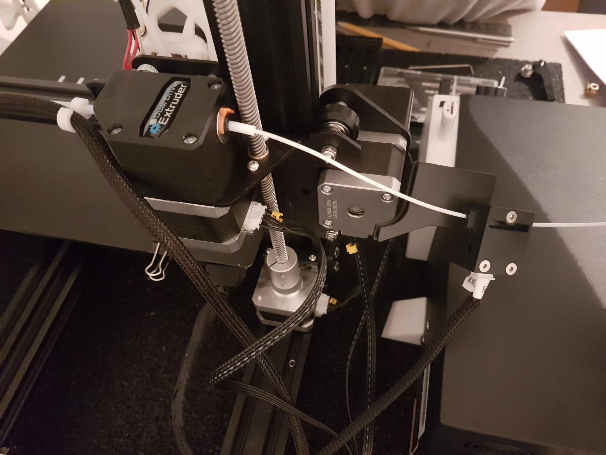

thsrp Posté(e) Janvier 15, 2019 Partager Posté(e) Janvier 15, 2019 le bondtech peut se monter dans les deux sens..,(avec l'adaptateur bowden en métal ) d'une part… d'autre part je ne sais pas pourquoi tu as pris ce modele , la version simple BMG aurait été bien bien suffisante et vu la façon dont il est monté , la version "main gauche" aurait été bien plus préférable et t'aurai rendu le chargement et le dechargement bien plus simple… Lien vers le commentaire Partager sur d’autres sites More sharing options...
dragon-shark Posté(e) Janvier 15, 2019 Auteur Partager Posté(e) Janvier 15, 2019 @volavoile, donc vu mon utilisation, je suis pas prêt de passer en direct . Avec plus de poids sur la tête j'ai peur de ne plus pouvoir imprimer en 80mm/s. @thsrp, Si tu parle de l'extrudeur officiel Bondtech BMG à 90€, celui-ci est 3 fois moins chère (moins de 30€). Malheureusement il n'existe pas en "main gauche". Pour le chargement / déchargement du fil, en faite c'est très simple avec mon petit G-code plus haut, c'est l'extrudeur qui gère tout, plus besoin de pousser le fil manuellement dans le tube bowden. D'ailleur j'ai scinder le G-code en 2 protocoles différent un pour le chargement et un pour le déchargement et c'est au top Lien vers le commentaire Partager sur d’autres sites More sharing options...
thsrp Posté(e) Janvier 15, 2019 Partager Posté(e) Janvier 15, 2019 il y a 33 minutes, dragon-shark a dit : @volavoile, donc vu mon utilisation, je suis pas prêt de passer en direct . Avec plus de poids sur la tête j'ai peur de ne plus pouvoir imprimer en 80mm/s. @thsrp, Si tu parle de l'extrudeur officiel Bondtech BMG à 90€, celui-ci est 3 fois moins chère (moins de 30€). Malheureusement il n'existe pas en "main gauche". Pour le chargement / déchargement du fil, en faite c'est très simple avec mon petit G-code plus haut, c'est l'extrudeur qui gère tout, plus besoin de pousser le fil manuellement dans le tube bowden. D'ailleur j'ai scinder le G-code en 2 protocoles différent un pour le chargement et un pour le déchargement et c'est au top ah j'avais pâs vu que tu avais pris un clone… ce qu'il manque sur ces clones c'est l'option main gauche qui est tres pratique… Par exemple ouvrir le bras n'est pas des plus ergonomics dans ton cas...Ton gcode qu'il faut passer par cura est une bonne idée… y a quelques fautes mais tu as du les corriger je pense… Moi passant par octoprint (encore un truc fabuleux) j'ai un simple bouton chargement et dechargement ... Lien vers le commentaire Partager sur d’autres sites More sharing options...
dragon-shark Posté(e) Janvier 15, 2019 Auteur Partager Posté(e) Janvier 15, 2019 @thsrp, Non je ne le passe pas par CURA, je l'ai tapé directement avec le blocnote windows et laisse le fichier sur la carte microSD. Pour les fautes, non, je l'utilise tel qu'elle mise à part que je l'ai scinder en 2 pour faire 1 G-code de chargement et un autre de déchargement. Donc je veux bien que tu me montre où sont les erreurs (c'est la première fois que je créer un G-code ). Lien vers le commentaire Partager sur d’autres sites More sharing options...
