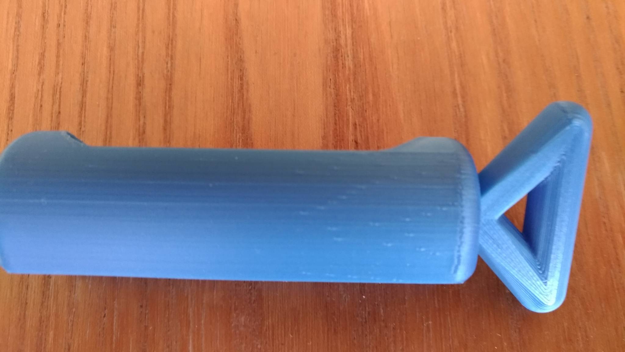

mimiche Posté(e) Janvier 18, 2020 Partager Posté(e) Janvier 18, 2020 Bonjour à tous Mes meilleurs vœux pour cette nouvelle année. A 73 ans, j'ai décidé de me lancer dans l'impression 3D avec une creality ender-3. Après mes problèmes de carte SD ( si quelqu'un pouvait m'en faire une copie ce serait bien) et du câble USB, j'ai donc imprimé ma première pièce, faite maison, une roulette de tiroir de meuble de cuisine et bien entendu j'ai été confronté à cette "couture" tout le long, problème résolu par l'intermédiaire de la communauté (bien merci à eux) J'utilise cura 4.04.1 sans avoir apporté des modifications sur les paramètres. Sur les pièces que je réalise il y a toujours un petit défaut d'un coté de l' impression. Pas trouvé la solution sur le net. Je vous joins une photo des défauts Merci à vous Lien vers le commentaire Partager sur d’autres sites More sharing options...
fran6p Posté(e) Janvier 18, 2020 Partager Posté(e) Janvier 18, 2020 Il y a 2 heures, mimiche a dit : si quelqu'un pouvait m'en faire une copie ce serait bien Le contenu des cartes SD peut être récupéré sur le site de Creality : >>> ici <<< (clique sur le bouton «Download» correspondant à ton imprimante ). Il y a 2 heures, mimiche a dit : Sur les pièces que je réalise il y a toujours un petit défaut d'un coté de l' impression. Serait-ce le côté opposé au ventilateur refroidissant le filament ? Si oui, peu de solution sauf à imprimer / monter un système «Fang» comme par exemple le Petsfang de Dpetsel . Si ton problème ce sont les «blobs» sur ta pièce alors là il n'y a pas beaucoup de solutions surtout sur des pièces circulaires (voir Z seam (couture)). Ça correspond au départ des couches qu'on peut éventuellement cacher quand la pièce possède une autre géométrie. Lien vers le commentaire Partager sur d’autres sites More sharing options...
Duncan4031 Posté(e) Janvier 18, 2020 Partager Posté(e) Janvier 18, 2020 Il y a 2 heures, mimiche a dit : Bonjour à tous Mes meilleurs vœux pour cette nouvelle année. A 73 ans, j'ai décidé de me lancer dans l'impression 3D avec une creality ender-3. Après mes problèmes de carte SD ( si quelqu'un pouvait m'en faire une copie ce serait bien) et du câble USB, j'ai donc imprimé ma première pièce, faite maison, une roulette de tiroir de meuble de cuisine et bien entendu j'ai été confronté à cette "couture" tout le long, problème résolu par l'intermédiaire de la communauté (bien merci à eux) J'utilise cura 4.04.1 sans avoir apporté des modifications sur les paramètres. Sur les pièces que je réalise il y a toujours un petit défaut d'un coté de l' impression. Pas trouvé la solution sur le net. Je vous joins une photo des défauts Merci à vous Comme l'a suggéré @fran6p et si tu es sur le matériel d'origine, tu peux nettement améliorer la ventilation de la buse en imprimant ce fichier. L'avantage de cette pièce est d'envoyer l'air sur tout le tour de la buse et pas seulement d'un côté. Pour l'installer, il suffit juste de retirer la sortie ventilateur de la buse (2 vis) et monter avec les 2 mêmes vis la nouvelle pièce. https://www.thingiverse.com/thing:2912394 Lien vers le commentaire Partager sur d’autres sites More sharing options...
