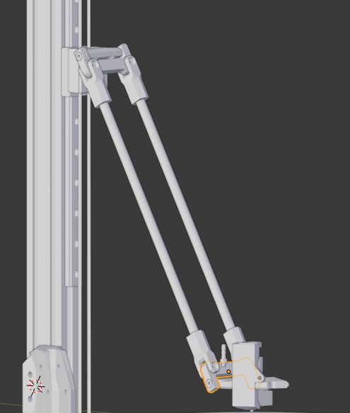

ka3ros Posté(e) Février 28, 2019 Partager Posté(e) Février 28, 2019 Voici le design sur lequel je pars pour ma V2 Lien vers le commentaire Partager sur d’autres sites More sharing options...
Alesky Posté(e) Mars 6, 2019 Partager Posté(e) Mars 6, 2019 La cinématique n'est plus la même. Tes deux axes pivots ne sont plus orthogonaux et donc tu n'a plus de liaison rotule. Suivant la direction de déplacement les paramètres ne seront pas les même (comme la longueur de bielle, etc..) pour calculer la position de la tête. A moins de pouvoir paramétrer ça dans un firmware, je pense que tu vas avoir un problème de fonctionnement. Lien vers le commentaire Partager sur d’autres sites More sharing options...
ka3ros Posté(e) Mars 7, 2019 Partager Posté(e) Mars 7, 2019 Je comprends l'effet éventuel sur le calcul du diagRod Les axes ne sont plus dans le même plan mais ils restent orthogonaux. Je plonge dans la documentation du coup Lien vers le commentaire Partager sur d’autres sites More sharing options...
