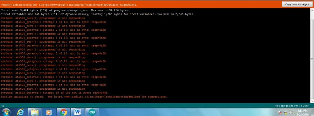

Caillou Posté(e) Mai 23, 2019 Partager Posté(e) Mai 23, 2019 il y a 1 minute, Heatcreep a dit : > Sinon c'est sûrement récupérable, l'arduino ide / avrdudes te dit quoi comme message d'erreur ? excuse, mais là je ne comprends pas. Il faut que je lance avrdudes, mais après je fais quoi ? Lien vers le commentaire Partager sur d’autres sites More sharing options...
Heatcreep Posté(e) Mai 23, 2019 Partager Posté(e) Mai 23, 2019 (modifié) il y a 8 minutes, Caillou a dit : excuse, mais là je ne comprends pas. Il faut que je lance avrdudes, mais après je fais quoi ? Si t'as essayé de flasher marlin avec l'arduino IDE, tu peux activer plus de debug : fichier > préférences : show verbose output during : compilation / upload (coche les deux) compiler warnings : all (selectionne "all / tous") Ensuite tu fais un essai pour l'uploader sur ta carte, et dans la fenetre noir (la console de l'arduino IDE) tu devrais voir des messages en orange (des warnings du compileur) et à la fin, en fonction de la où ca bloque, encore des messages en orange, comme sur ce screenshot : Montre-moi ça, ca aidera à savoir où sa coince Au passage, le problème de bip c'est comme sur cette vidéo youtube ? Parce que le gars en est à sa 2eme carte mère et 2eme écran LCD, et toujours le même problème, et comme beaucoup (voir les commentaires de la vidéo), la solution la plus courante / répété, c'est de flasher un marlin à jour ^^ Avant que tu t'embête à renvoyer / attendre un remplacement, c'est toujours mieux d'essayer le maximum que l'on peut edit: d'ailleurs maintenant que j'y pense, les carte-mères d'anet sont semblable mais les anet A8 ont un firmware basé sur Repetier, alors que les Anet A6 embarque marlin. Si tu peux te connecter en usb avec prontrface, en cliquant sur "connect" tu devrais voir la date et le nom du firmware, si c'est quelque chose genre 2015 - 2016, c'est le firmware répétier pour A8 Modifié (le) Mai 23, 2019 par Heatcreep Lien vers le commentaire Partager sur d’autres sites More sharing options...
Caillou Posté(e) Mai 23, 2019 Partager Posté(e) Mai 23, 2019 il y a 5 minutes, Heatcreep a dit : Si t'as essayé de flasher marlin avec l'arduino IDE, tu peux activer plus de debug : fichier > préférences : show verbose output during : compilation / upload (coche les deux) compiler warnings : all (selectionne "all / tous") Ensuite tu fais un essai pour l'uploader sur ta carte, et dans la fenetre noir (la console de l'arduino IDE) tu devrais voir des messages en orange (des warnings du compileur) et à la fin, en fonction de la où ca bloque, encore des messages en orange, comme sur ce screenshot : Montre-moi ça, ca aidera à savoir où sa coince Au passage, le problème de bip c'est comme sur cette vidéo youtube ? Parce que le gars en est à sa 2eme carte mère et 2eme écran LCD, et toujours le même problème, et comme beaucoup (voir les commentaires de la vidéo), la solution la plus courante / répété, c'est de flasher un marlin à jour ^^ Avant que tu t'embête à renvoyer / attendre un remplacement, c'est toujours mieux d'essayer le maximum que l'on peut Pour le son, ça ressemble pas tout à fait à ça. C'est le même ton agonisant, mais un beep par seconde (environ). Pour le flashage, je ne vais pas pouvoir essayer avant samedi, mais je te tiens au courant. Entre temps, j'ai envoyé un mail à Anet en expliquant mon problème. Plusieurs solutions, c'est mieux que pas de solution du tout ! Bonne journée, et merci Lien vers le commentaire Partager sur d’autres sites More sharing options...

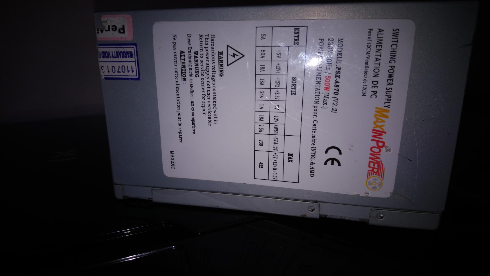

Caillou Posté(e) Mai 23, 2019 Partager Posté(e) Mai 23, 2019 il y a 6 minutes, Heatcreep a dit : Tu es sur d'avoir une alim avec un rail qui délivre + de 18A ? Ou t'as mis ton mosfet et bed sur un rail 12v, et le reste de l'imprimante (CM, steppers, moteurs et l'extrudeur (oupas)) sur un autre ? Ca ressemble à un problème de ce genre, j'avais regardé les alims ATX, mais il me semble que la plupart des alims fournissent des rails 12v de max 16A, et donc, il faudrait que tu parles de ton branchement/setup Tu me parles un peu chinois, j'ai pourtant un gentil bagage technique ! Tout ce que je sais c'est que c'est une alim de 500 W J'ai pris le +12 v sur les sorties SATA, tout bêtement. Ma cm et les 2 mosfet sont branchés sur 3 sorties SATA différentes. Lien vers le commentaire Partager sur d’autres sites More sharing options...
Heatcreep Posté(e) Mai 23, 2019 Partager Posté(e) Mai 23, 2019 il y a 41 minutes, Caillou a dit : Tu me parles un peu chinois, j'ai pourtant un gentil bagage technique ! Tout ce que je sais c'est que c'est une alim de 500 W J'ai pris le +12 v sur les sorties SATA, tout bêtement. Ma cm et les 2 mosfet sont branchés sur 3 sorties SATA différentes. Il faut regarder la doc de ton alim pour savoir si celle-ci est mono-rail (tout les 12v ont la même origine) ou multi-rail (chaque rail correspond à une nappe de cables ou à un groupe de nappes). Ca marchait correctement avec l'alim ATX à un moment ou ca a toujours fait des choses bizarres ? C'est possible que ce soit indiqué sur le sticker sur l'alim. 1 Lien vers le commentaire Partager sur d’autres sites More sharing options...
Caillou Posté(e) Mai 24, 2019 Partager Posté(e) Mai 24, 2019 Il y a 14 heures, Heatcreep a dit : Il faut regarder la doc de ton alim pour savoir si celle-ci est mono-rail (tout les 12v ont la même origine) ou multi-rail (chaque rail correspond à une nappe de cables ou à un groupe de nappes). Ca marchait correctement avec l'alim ATX à un moment ou ca a toujours fait des choses bizarres ? C'est possible que ce soit indiqué sur le sticker sur l'alim. Bonjour Heatcreep, je m'étais appuyé sur cette vidéo mais je n'ai pas encore trouvé le temps d’ouvrir et de dessouder. J'ai donc piqué sur les sorties SATA. Je t'ai joint une photo de mon alim. De mémoire, tous les bugs que je t'ai cités n'arrivent que depuis que je suis sur l'alim ATX. Si tu le souhaites, je ferai les essais avec une alim standard Anet. Merci Lien vers le commentaire Partager sur d’autres sites More sharing options...
