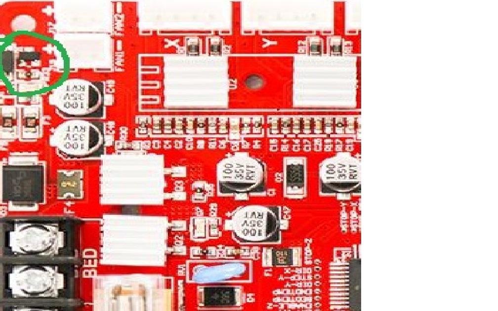

ati1001 Posté(e) Mai 31, 2019 Partager Posté(e) Mai 31, 2019 (modifié) Bonjour tout le monde. Dans l'image ci-dessus, vous pouvez me citer les inscriptions inscrites sur la partie à côté de la prise du ventilateur1. Malheureusement, cette partie a brûlé. Modifié (le) Mai 31, 2019 par ati1001 Lien vers le commentaire Partager sur d’autres sites More sharing options...

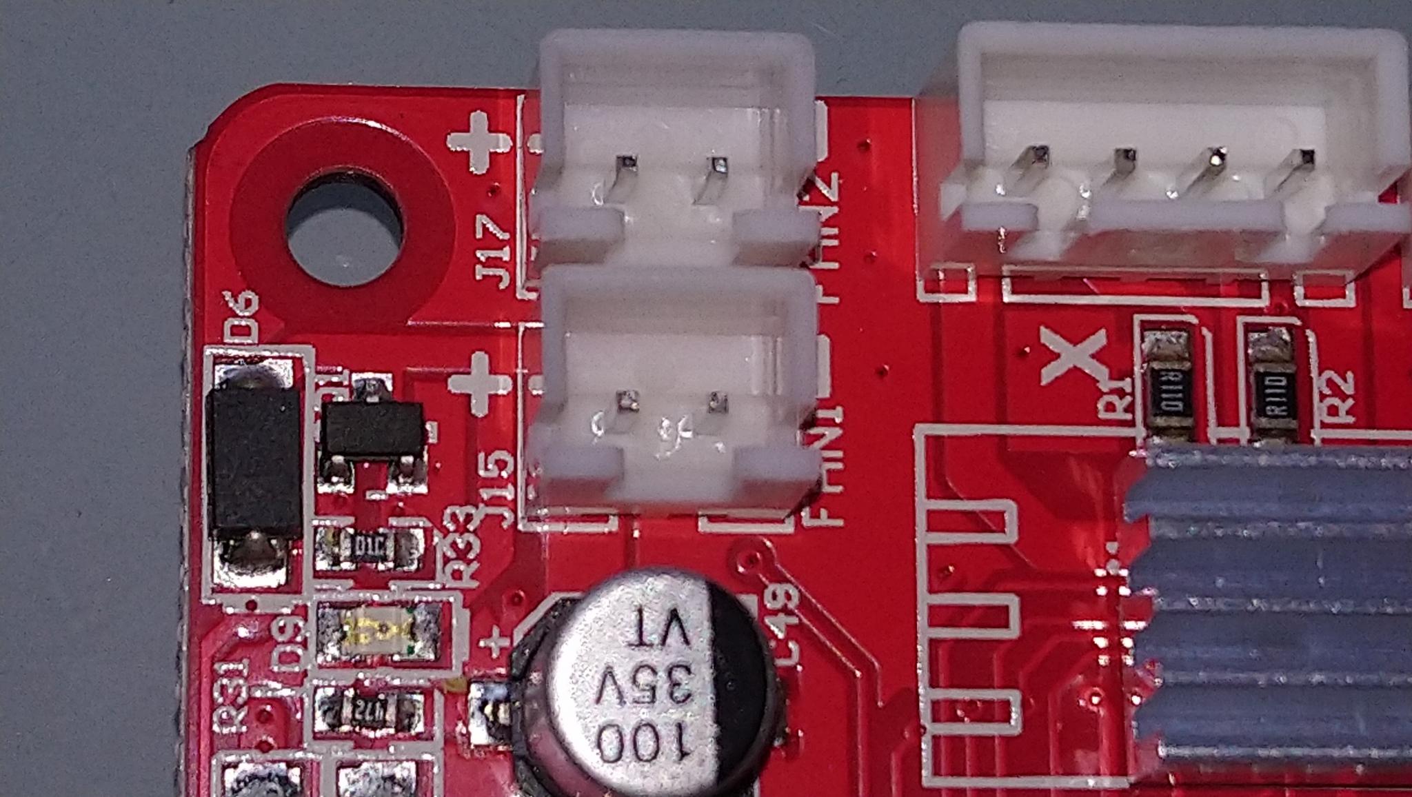

Caillou Posté(e) Juin 1, 2019 Partager Posté(e) Juin 1, 2019 Voila, j'espère que ça t'ira Lien vers le commentaire Partager sur d’autres sites More sharing options...
ati1001 Posté(e) Juin 1, 2019 Partager Posté(e) Juin 1, 2019 Il y a 2 heures, Caillou a dit : Voila, umarım seni mutlu eder Comme dans l'image ci-dessus, il doit y avoir un numéro de modèle sur la pièce. Désolé, le numéro de modèle de la piste n'apparaît pas. Pouvez-vous prendre des photos à nouveau en utilisant le flash du téléphone? Parce que les chiffres qui ont frappé la lumière peuvent être lus plus clairement. Merci beaucoup pour votre aide. Lien vers le commentaire Partager sur d’autres sites More sharing options...

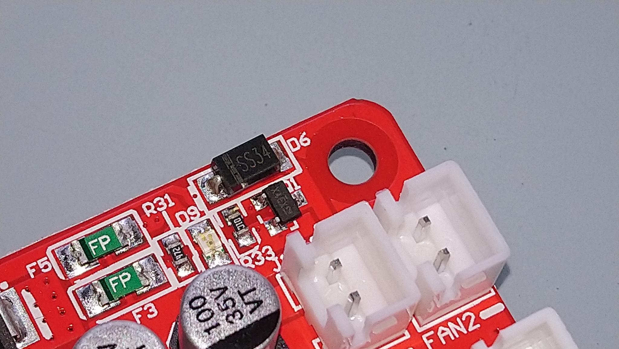

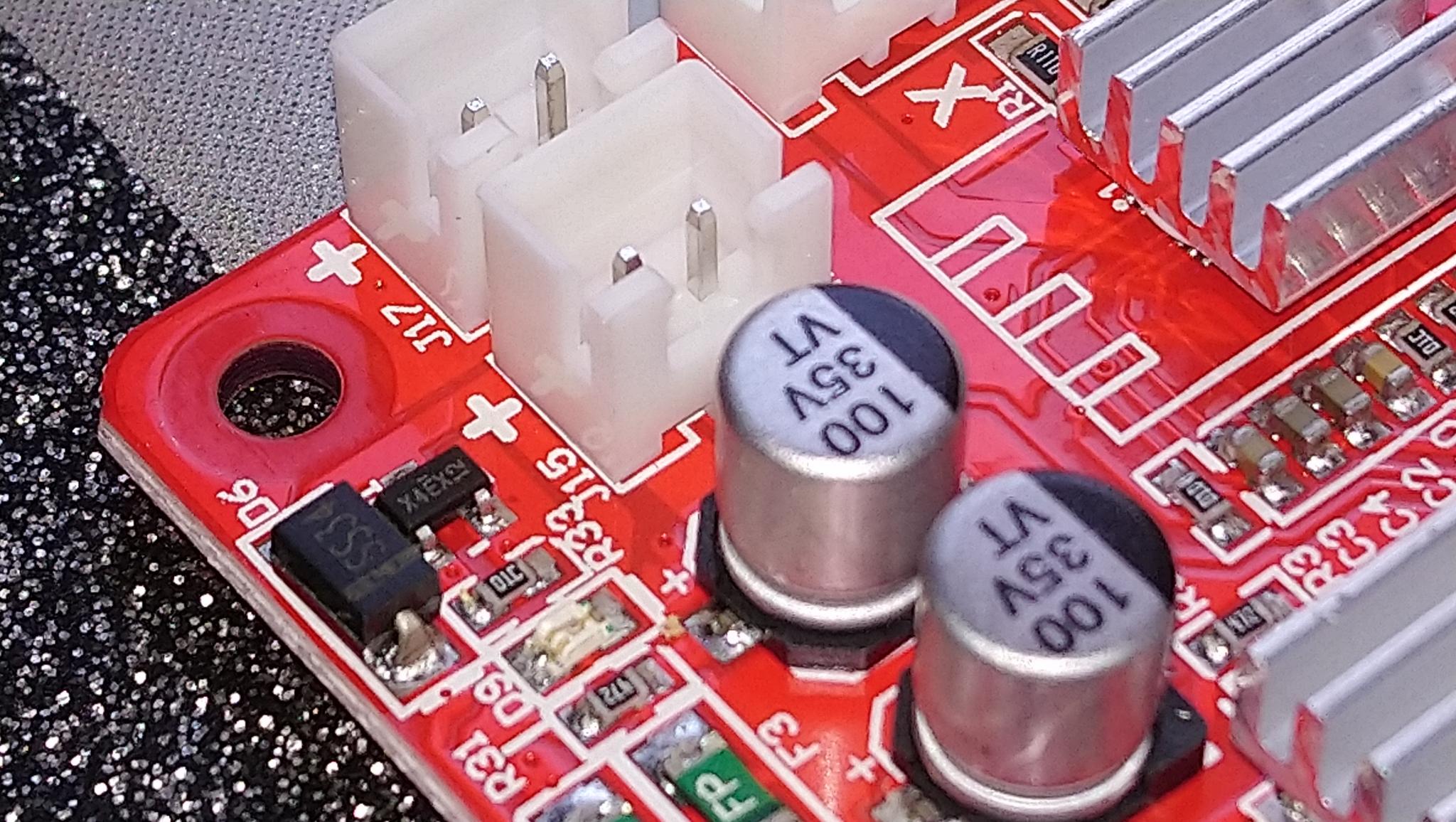

Caillou Posté(e) Juin 1, 2019 Partager Posté(e) Juin 1, 2019 il y a 9 minutes, ati1001 a dit : Comme dans l'image ci-dessus, il doit y avoir un numéro de modèle sur la pièce. Désolé, le numéro de modèle de la piste n'apparaît pas. Pouvez-vous prendre des photos à nouveau en utilisant le flash du téléphone? Parce que les chiffres qui ont frappé la lumière peuvent être lus plus clairement. Merci beaucoup pour votre aide. Voila, je crois que c'est mieux ! Dis-moi si c'est OK Lien vers le commentaire Partager sur d’autres sites More sharing options...
ati1001 Posté(e) Juin 1, 2019 Partager Posté(e) Juin 1, 2019 il y a une heure, Caillou a dit : Burada bence daha iyi! Bana sorun olmadığını söyle Merci beaucoup Peut-être m'as-tu sauvé de l'achat d'une nouvelle carte mère. Maintenant, je vais l'acheter à partir de ce morceau et le réparer. Lien vers le commentaire Partager sur d’autres sites More sharing options...

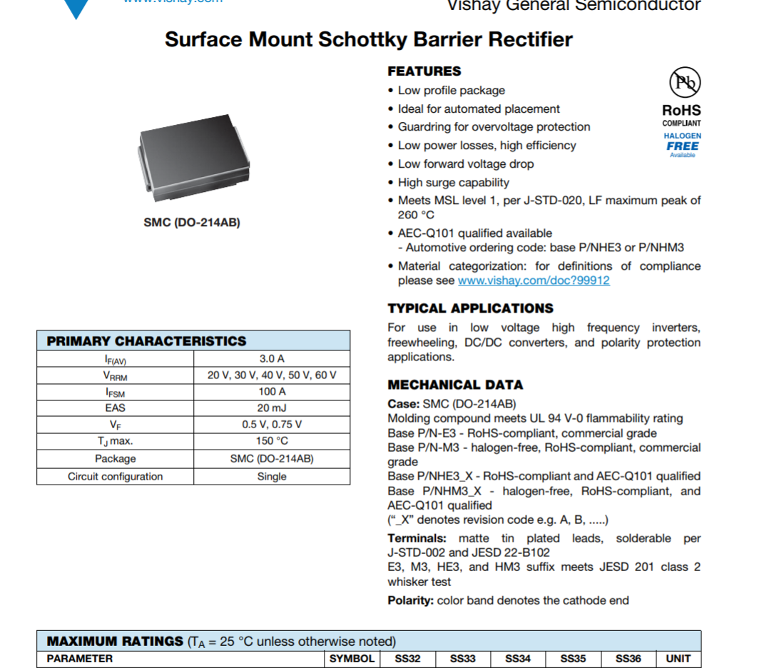

Heatcreep Posté(e) Juin 1, 2019 Partager Posté(e) Juin 1, 2019 il y a 44 minutes, ati1001 a dit : Merci beaucoup Peut-être m'as-tu sauvé de l'achat d'une nouvelle carte mère. Maintenant, je vais l'acheter à partir de ce morceau et le réparer. C'est une diode ajouté sur le circuit du ventilateur pour éviter les retours de courant (si le ventilateur se bloque / est tourné à la main) il me semble, avant de dessouder/ressouder, vérifie que ton ventilateur marche toujours et que les câbles sont en bon état (si la carte Anet est morte, rachètes pas la même, go ramps ) Lien vers le commentaire Partager sur d’autres sites More sharing options...
Janpolanton Posté(e) Juin 1, 2019 Partager Posté(e) Juin 1, 2019 (modifié) Il y a 2 heures, Heatcreep a dit : si le ventilateur se bloque Salut, Osef que le ventilateur se bloque La diode (40V/3A) n'est là que pour absorber la tension inverse produite par l'inductance du ventilateur en rotation et ainsi protéger le mosfet de ces pics de tension. @ati1001 Et avant de la changer, ce serait bien de la tester (ventilateur débranché sinon la mesure sera fausse) Comme c'est une Schottky, tu dois trouver entre 0.5 et 0.75V en direct et bloquée en inverse. Modifié (le) Juin 1, 2019 par Janpolanton Lien vers le commentaire Partager sur d’autres sites More sharing options...
ati1001 Posté(e) Juin 2, 2019 Partager Posté(e) Juin 2, 2019 Janpolanton 01.06.2019 tarihinde 16:26 tarihinde şunları söyledi: hi Fanın takıldığı Osef Diyot (40V / 3A) sadece dönen fanın endüktansı tarafından üretilen ters voltajı emmek ve böylece mosfet'i bu voltaj tepe noktalarından korumak için vardır. @ ati1001 Ve değiştirmeden önce, test etmek güzel olurdu (fan bağlantısı kesildi, aksi takdirde ölçüm yanlış olur) Bir Schottky olduğu için, 0,5 ile 0,75V arası canlı ve geriye doğru engellenmiş bulmanız gerekir. Arızalı kısım bir diyot değildir. Şekildeki transistör arızalı. Ne yazık ki arızalı bölümü hakkında internette herhangi bir belge bulamadık. Lien vers le commentaire Partager sur d’autres sites More sharing options...
