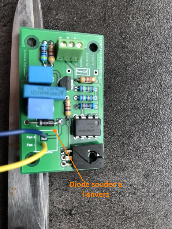

Attention!
Pour les modules commandés en kit, faites bien attention au sens d'insertion des composants polarisés (diodes, transistors, LM311)
Une 1N4004 (ou 4007 suivant mon envoi) soudée à l'envers peut faire de gros dégâts, l'alimentation de l'imprimante est costaud et balance la sauce et en cas de court-circuit comme ci-dessous, le transistor de puissance a carrément explosé (plus les éventuels dégâts collatéraux non répertoriés)
Alors, inspectez le circuit plutôt 2 fois qu'une avant de l'alimenter...
