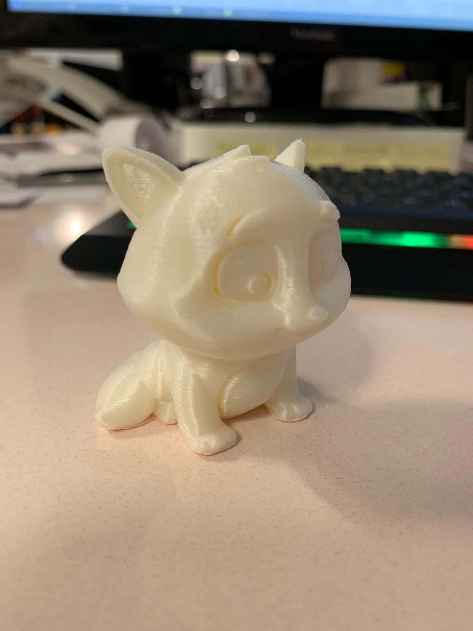

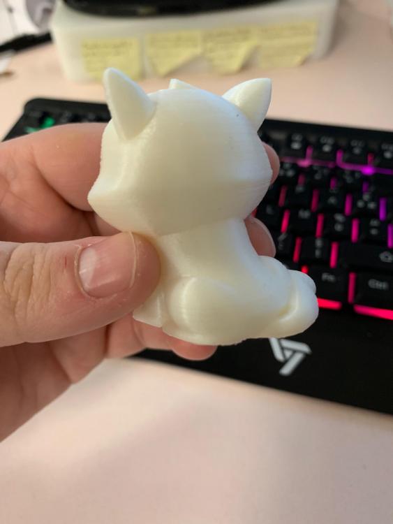

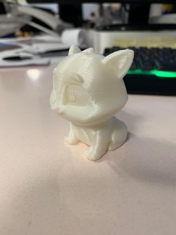

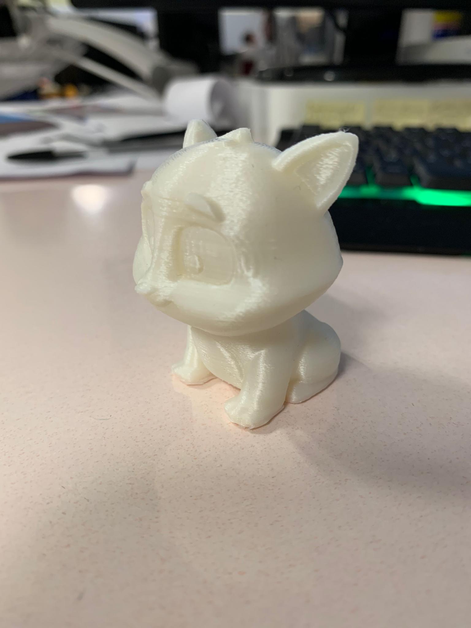

normandie-xtrem Posté(e) Janvier 11, 2019 Auteur Partager Posté(e) Janvier 11, 2019 L'imprimante en elle même à l'air pas trop mal régler , j'a desserrer un excentrique pour le Z car quand la tige filetée monté , l'autre coté ne bouger pas bcp. Maintenant je pense pouvoir essayer de passer sous Cura pour faire mes programmes. Toi qui utilise un autre logiciel , niveau vitesse etc je suppose que sa ne doit pas changer entre les logiciel , tu met quoi comme paramètres ? Lien vers le commentaire Partager sur d’autres sites More sharing options...
pascal_lb Posté(e) Janvier 11, 2019 Partager Posté(e) Janvier 11, 2019 Il y a 4 heures, normandie-xtrem a dit : Toi qui utilise un autre logiciel , niveau vitesse etc je suppose que sa ne doit pas changer entre les logiciel , tu met quoi comme paramètres ? au niveau vitesse je met 60mm/s, après si je ne veux ne veux pas un état de surface nickel ou si je suis pressé j'augmente la vitesse à 80 / 90mm/s Lien vers le commentaire Partager sur d’autres sites More sharing options...

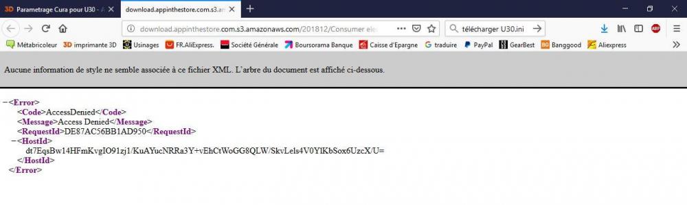

Hervé-34 Posté(e) Février 14, 2019 Partager Posté(e) Février 14, 2019 (modifié) Bonsoir à tous ! Bonsoir @Nyls !! Ben quand je veut charger le U30.ini sur la page que tu m'as donné ça me fait une sorte de page pas d'erreur, mais un truc que je ne comprend pas mais certainement pas du ini !! Tu aurais une autre source ?? Hervé Modifié (le) Février 15, 2019 par Hervé-34 Lien vers le commentaire Partager sur d’autres sites More sharing options...
Nyls Posté(e) Février 15, 2019 Partager Posté(e) Février 15, 2019 Le copier coller a manger le i a la fin http://download.appinthestore.com.s3.amazonaws.com/201812/Consumer electronics/U30.ini Lien vers le commentaire Partager sur d’autres sites More sharing options...
danielc Posté(e) Février 15, 2019 Partager Posté(e) Février 15, 2019 Le premier problème est que Cura n'utilise pas de fichiers .ini mais des fichiers .json, un pour l'imprimante proprement dite plus un par extrudeur. Le second est que la version de Cura fourni sur la carte est 15 alors que l'officielle est 3.6, 4.0 en béta. Donc je pense que c'est une version trafiquée par Alfawise pour manger du .ini, encore que je n'ai pas réussi à la faire fonctionner. Donc comme je l'ai écrit plus haut je me suis écrit mes propres fichiers .json, en me basant sur le Gcode de début et de fin des fichiers exemples à imprimer, et sur d'autres trucs que j'ai lu ici ou là sur ce forum et ailleurs. Le jour où Cura 4.0 passera en stable je pourrai faire la mise à jour, alors que si j'utilisais la 15 je serais contraint d'attendre qu'Alfawise sorte sa version, et surtout comment est-ce que j'en serais prévenu ? Lien vers le commentaire Partager sur d’autres sites More sharing options...
