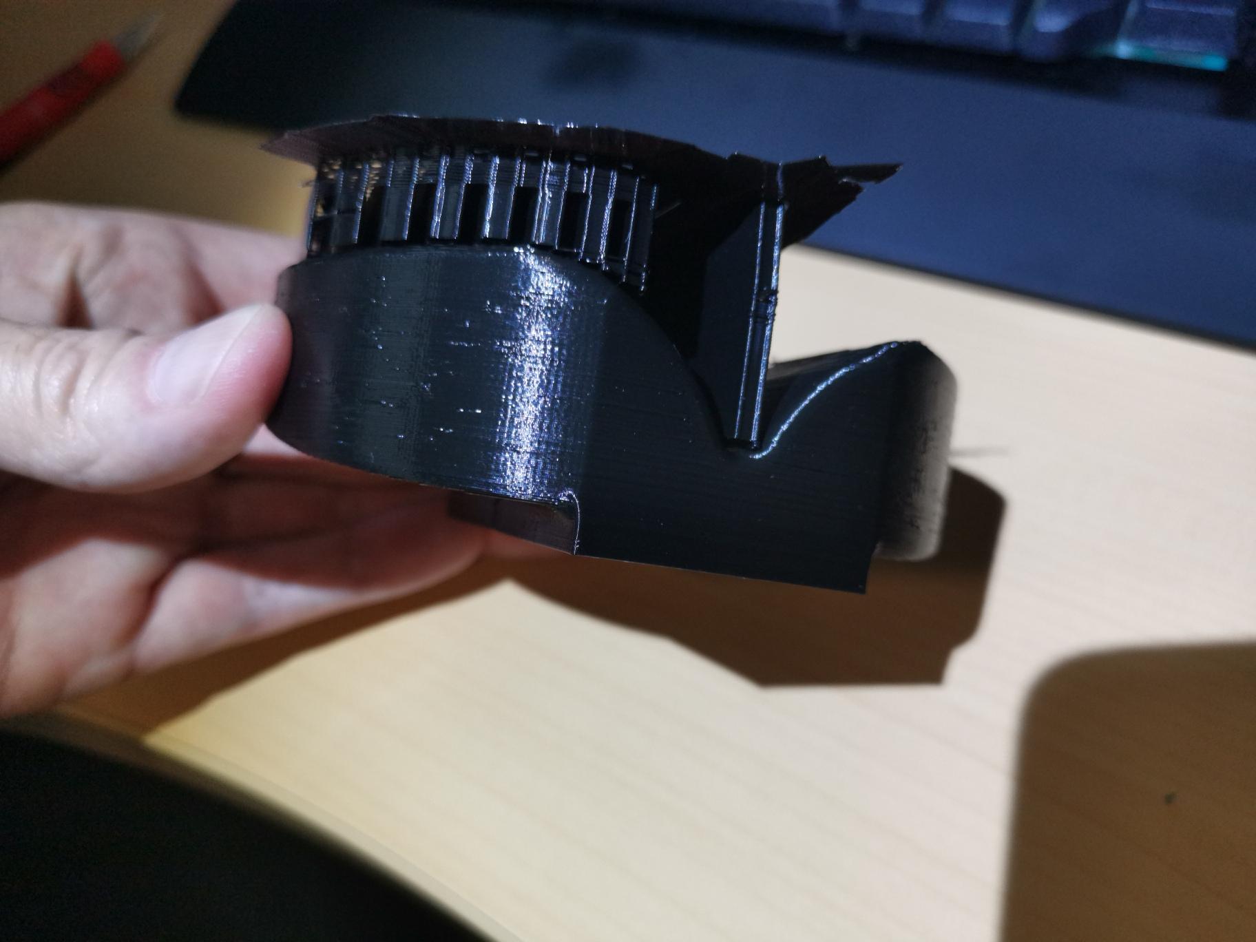

costaud Posté(e) Mars 3, 2019 Partager Posté(e) Mars 3, 2019 Il y a 4 heures, danielc a dit : De rien. Par contre je t'encourage vivement à regarder le contenu du def de la machine, pour vérifier que les valeurs par défaut te conviennent. Petit exemple simple : la génération des supports est activée par défaut : "support_enable": { "default_value": true }, Or je me débrouille pour modéliser mes pièces pour qu'elles n'en aient pas besoin. Donc ça veut dire qu'il faudrait que j'aille décocher cette case à chaque tranchage... Pas glop ! Encore un exemple, je veux imprimer un tube à plat. Sans support ça marche parfaitement, mais avec l'option par défaut il faudrait que j'aille nettoyer l'intérieur du tube. Mais si le tube est sinueux je fais comment ? Autre option qui ne me plait pas, les températures par défaut. Bref, regarde et adapte C'est noté, merci encore Je viens de finir ma première grosse impression, le support pour 2 ventilos de 40 pour la U30, maintenant je vais m'amuser à retirer les supports Lien vers le commentaire Partager sur d’autres sites More sharing options...
