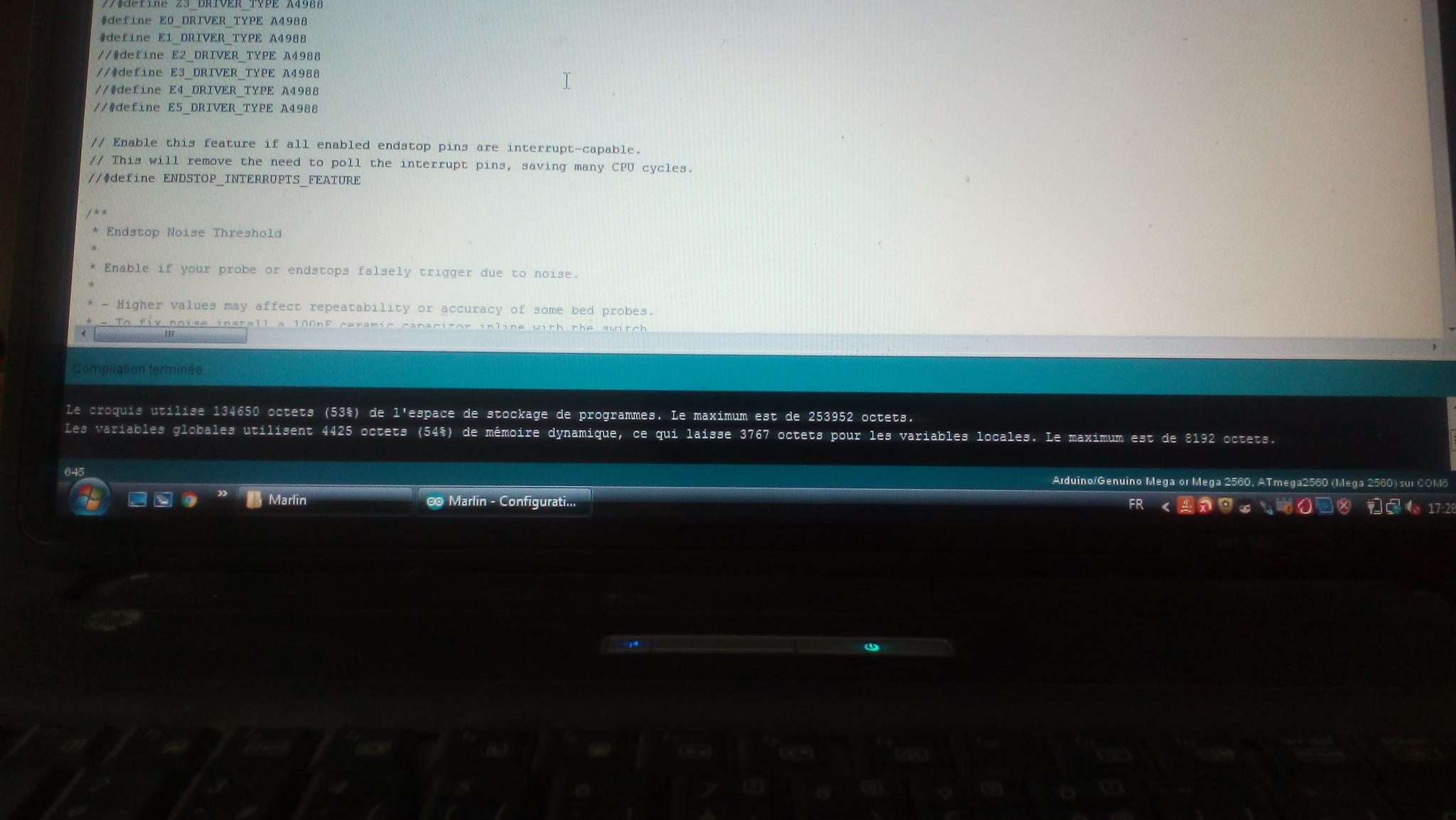

Joe44170 Posté(e) Janvier 11, 2019 Partager Posté(e) Janvier 11, 2019 Bonjour à tous! Je viens d’acquérir une carte MKS gen v1.4 avec les drivers 2208, je rencontre un problème lors de la compilation: #error "select hardware UART for TMC2208 to use both TMC2208 and ENDSTOP_INTERRUPTS_FEATURE." sachant qu'a priori, certaines personness arrivent à faire fonctionner les drivers ( sans toutefois avoir tout les fonctionnalités...) sans faire de modif au niveau de la broche UART (soudure avec résistance...) je voulais savoir comment modifier le fichier MARLIN (1.1.9) avec mes TMC2208 (FYSETC V1.2) Merci d'avance! Lien vers le commentaire Partager sur d’autres sites More sharing options...
lion02 Posté(e) Janvier 11, 2019 Partager Posté(e) Janvier 11, 2019 Bonsoir, Je ne sais pas si cela correspond a ta demande mais j'avais donne ma config sur ce post lion02 Lien vers le commentaire Partager sur d’autres sites More sharing options...
Yo' Posté(e) Janvier 11, 2019 Partager Posté(e) Janvier 11, 2019 Salut @Joe44170, Pourquoi as tu besoin de l'UART ? Lien vers le commentaire Partager sur d’autres sites More sharing options...
Joe44170 Posté(e) Janvier 11, 2019 Auteur Partager Posté(e) Janvier 11, 2019 il y a 31 minutes, Yo' a dit : Salut @Joe44170, Pourquoi as tu besoin de l'UART ? Je ne sais pas, je suis novice sur arduino... j'ai déclaré mes drivers sur config h et j'ai eu ce résultat ... Lien vers le commentaire Partager sur d’autres sites More sharing options...
Joe44170 Posté(e) Janvier 11, 2019 Auteur Partager Posté(e) Janvier 11, 2019 Ok, merci lion02 pour la rapidité de ta réponse... Je vais tester ta config... Lien vers le commentaire Partager sur d’autres sites More sharing options...
Joe44170 Posté(e) Janvier 11, 2019 Auteur Partager Posté(e) Janvier 11, 2019 Bizarre... j'avais déjà testé cette config (modif de ADV.h) et ça n'avais pas marché sur mon pc... mais sur mon portable oui!! En tout cas merci pour de t'avoir penché sur le sujet PB résolu merci pour vos réponse!! Lien vers le commentaire Partager sur d’autres sites More sharing options...
