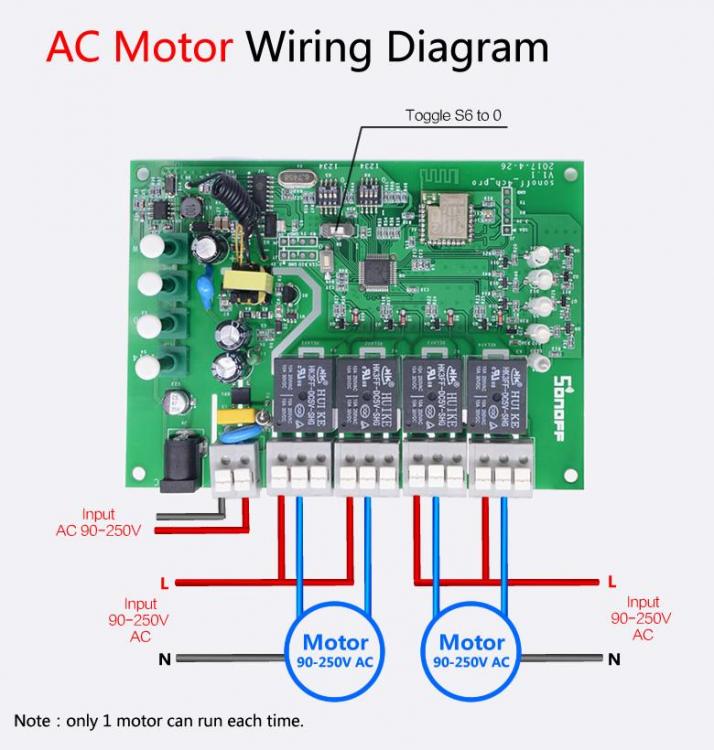

optik8 Posté(e) Janvier 11, 2019 Partager Posté(e) Janvier 11, 2019 Bonsoir afin de finir mon meuble imprimante je voudrais brancher un sonoff 4ch Pro R2 pour pouvoir éteindre les LED, le PI et l'imprimante quand j'ai besoin. J'en ai récup un chez un pote mais le branchement me laisse circonspect... Il y a input avec N et L...ça c'est fait le neutre et la phase secteur dessus. Il y a un input 1 avec DC 5-24V que je n'utiliserai pas je pense c'est pour alimenter par transfo mais moi je voudrais pouvoir alimenter des appareils et pas des commander des lampes.(j’espère ne pas me tromper jusque la...) Les 4 sorties sont indiquées NC Com et NC... et c'est la que je sèche... je pensais pouvoir alimenter ou couper des appareils genre RPI ou autre mais la ça me fais penser a un truc genre va et viens... Désolé j'ai un niveau élec un an de plus que maternelle sup. Une petite idée ou un schéma pour me permettre de faire ON/OFF a un moteur s'il vous plait ? Bonne soirée Lien vers le commentaire Partager sur d’autres sites More sharing options...
Yo' Posté(e) Janvier 12, 2019 Partager Posté(e) Janvier 12, 2019 Salut, Es tu allé voir les tutos ? https://projetsdiy.fr/sonoff-4ch-pro-module-de-commande-4-relais-wifi-radio-433mhz/ http://ewelink.coolkit.cc/?p=458 Il y a 3 heures, optik8 a dit : NC Com et NC Je dirai plutôt NO COM NC. C'est un relai inverseur. Avec 2 relais inverseur, tu peux faire un va et vient mais vu la proximité des boutons de commande, c'est inutile. 1 Lien vers le commentaire Partager sur d’autres sites More sharing options...

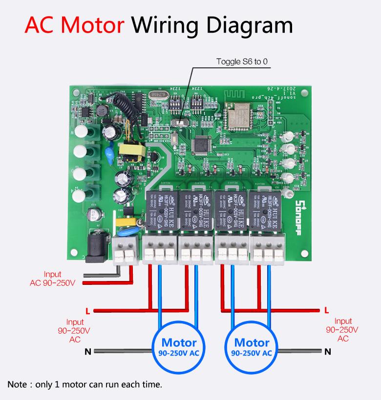

optik8 Posté(e) Janvier 12, 2019 Auteur Partager Posté(e) Janvier 12, 2019 Bonjour, oui je suis allé voir les tutos mais je pensais ...je ne sais pas pourquoi que y mettre des ampoules était différent que d'y mettre des appareils genre ventilo ou un RPI par exemple. Je pensais au début que chaque channel alimentait un appareil sans neutre commun ou autre. Donc je me réponds a moi même....pour une install éclairage LED, RPI et imprimante: On prends la phase alimentation et on la branche sur chaque "com" que l'on va utiliser (fil rouge) On prends le neutre de l'alimentation et on le branche sur chaque appareils que l'on va utiliser. (fil bleu) Ensuite on relie chaque sorties NO du Sonoff aux phase de chaque appareils (en fil rouge) L'idéal serait de ponter a l'avance les phases a partir de l'alim sur chaque ports et de ressortir un fil de chaque port pour brancher sur une prise 220 femelle, ensuite de l'alim ressortir un neutre de l'alim et brancher sur chaque neutre des femelles... une multiprise en somme. Merci Sylvain de FB pour le coup de main et Yo' évidement Lien vers le commentaire Partager sur d’autres sites More sharing options...
optik8 Posté(e) Janvier 12, 2019 Auteur Partager Posté(e) Janvier 12, 2019 Dans ce site j'ai trouvé ceci: http://ewelink.coolkit.cc/?p=458 Lien vers le commentaire Partager sur d’autres sites More sharing options...
optik8 Posté(e) Janvier 12, 2019 Auteur Partager Posté(e) Janvier 12, 2019 Donc branché comme sur tes conseils...et ça roule les 3 prises femelles sont commandées y a plus qu'a ! Merci Lien vers le commentaire Partager sur d’autres sites More sharing options...
