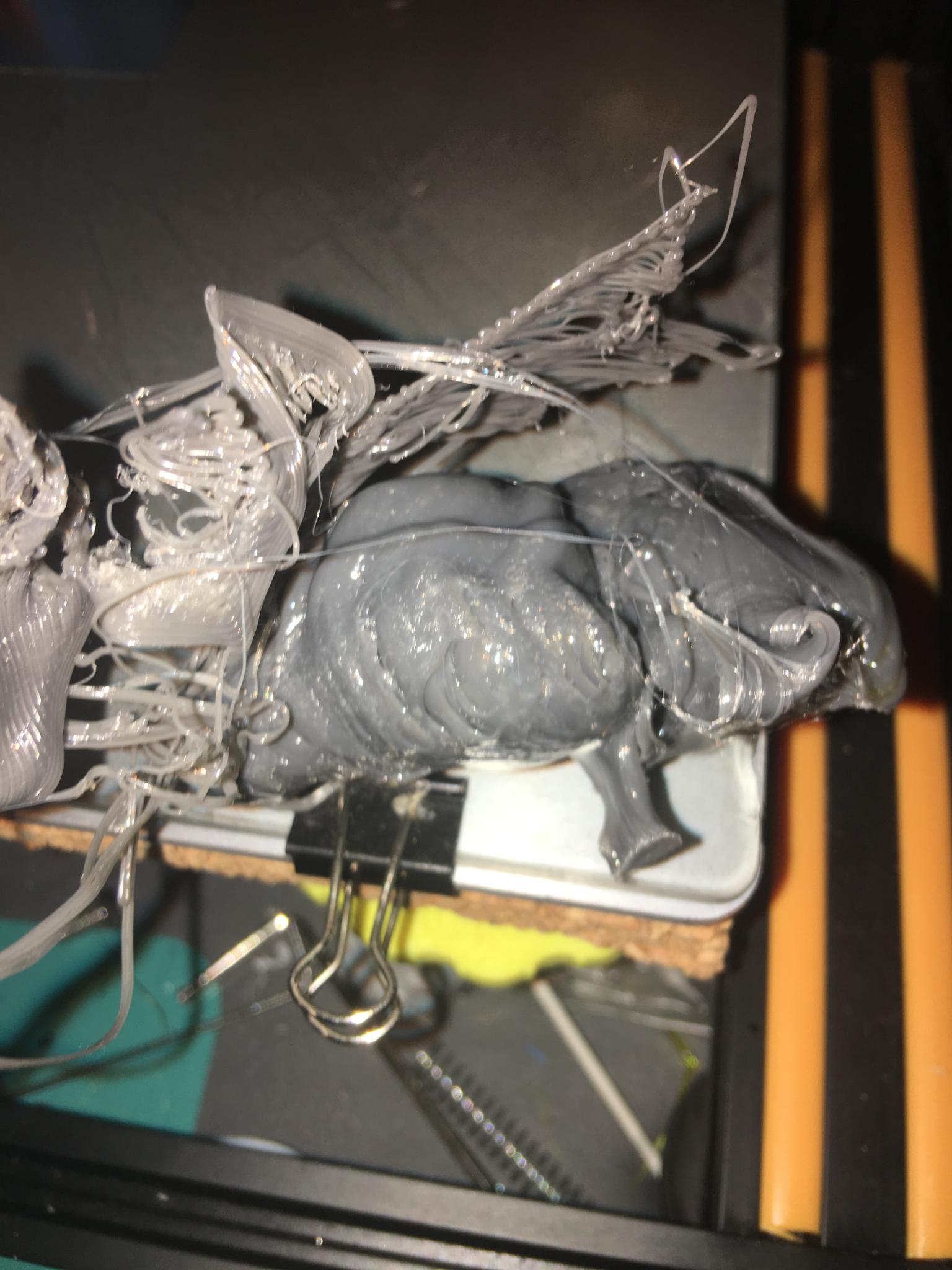

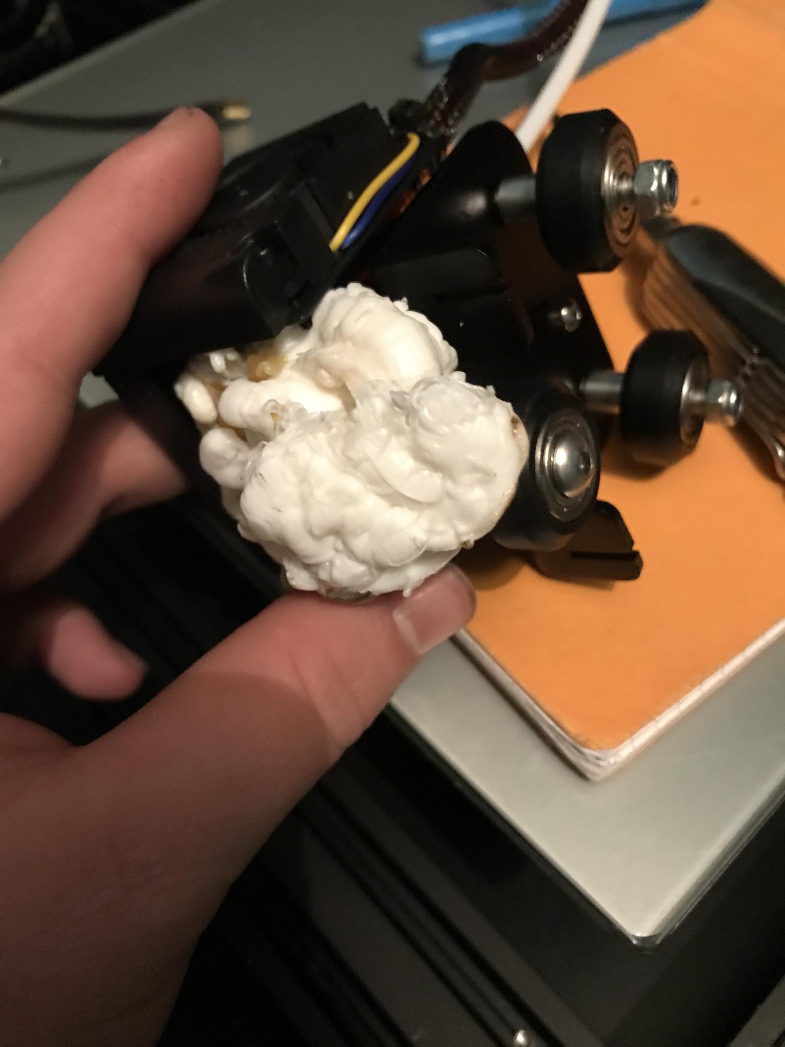

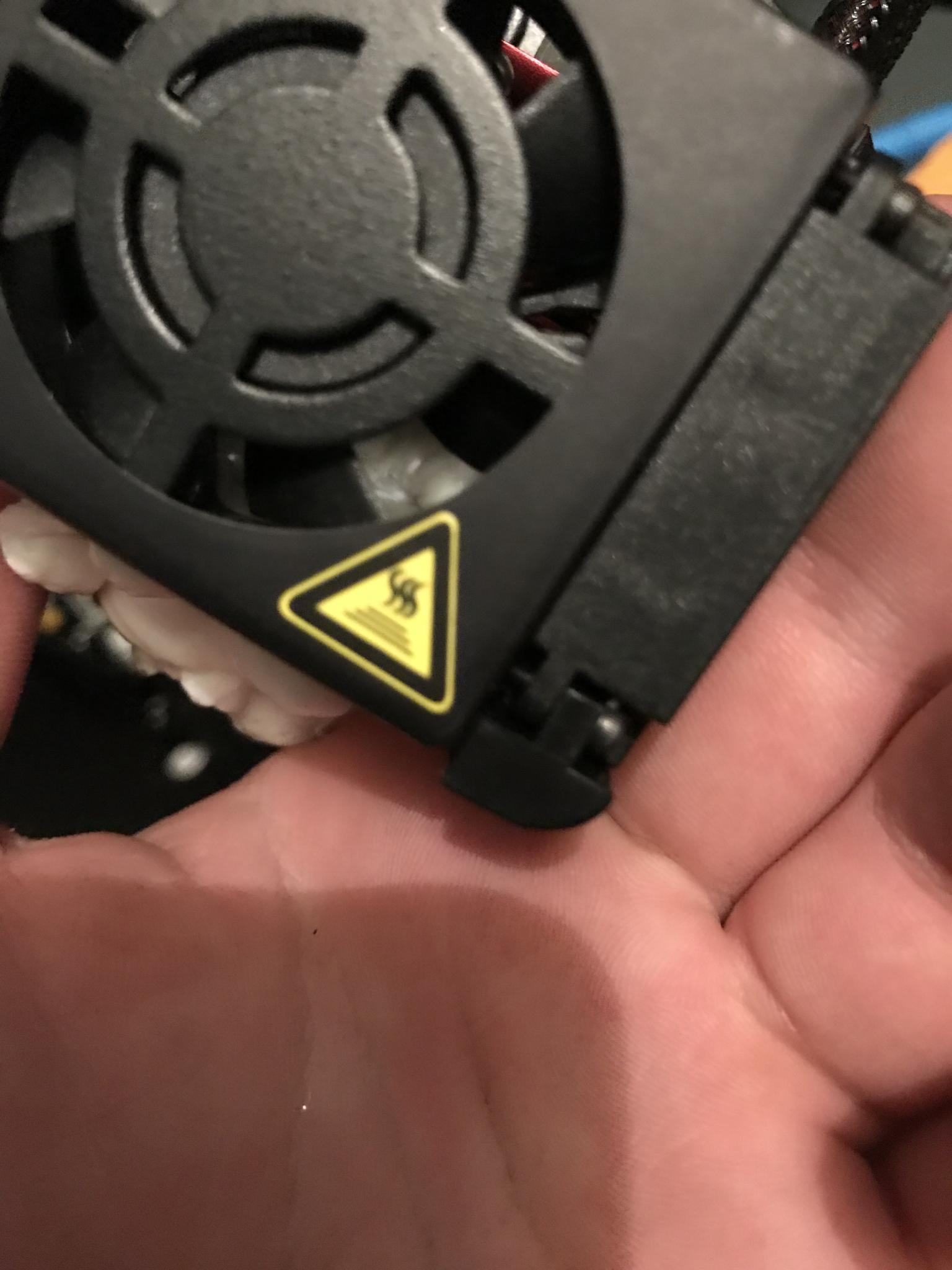

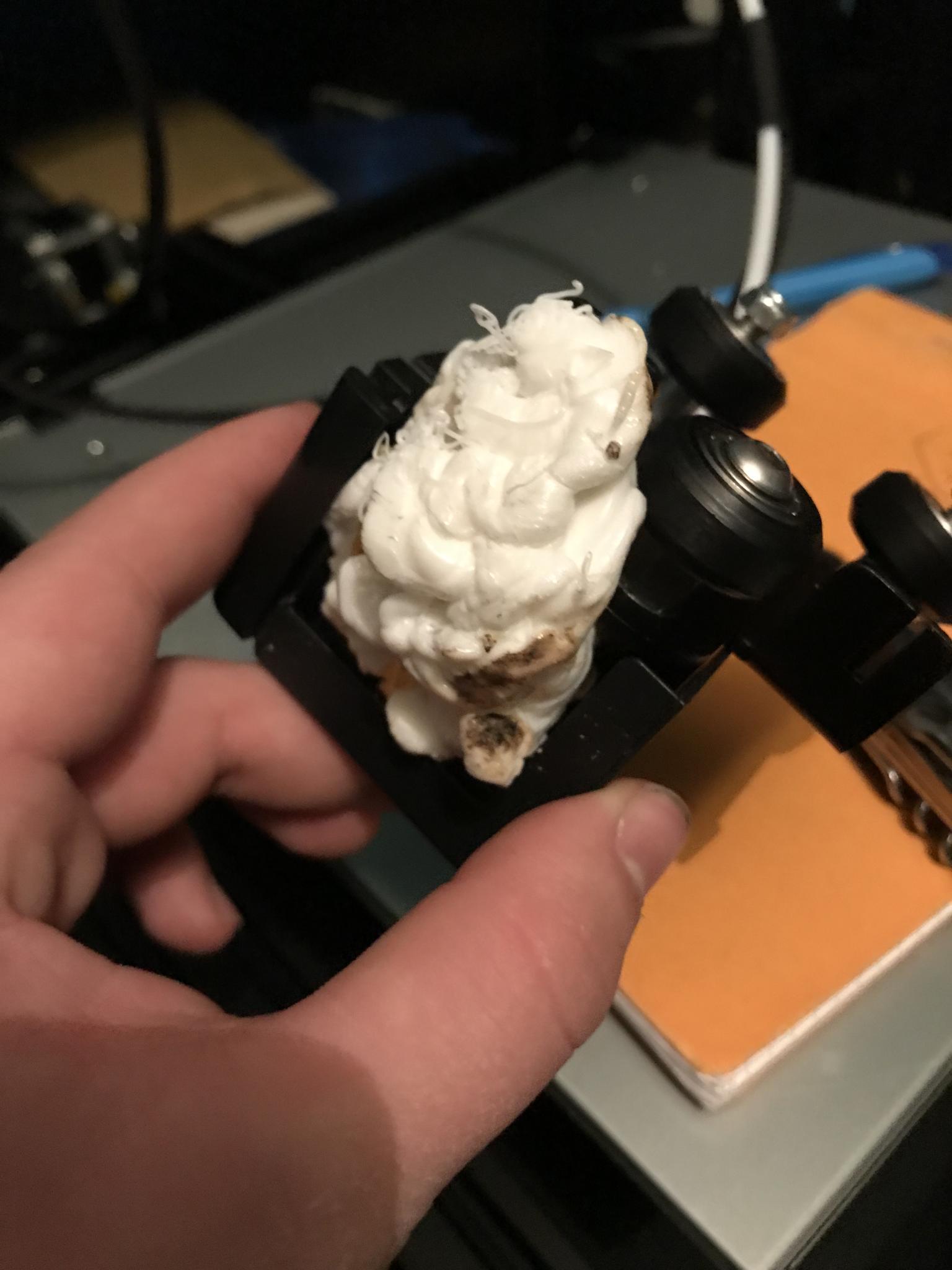

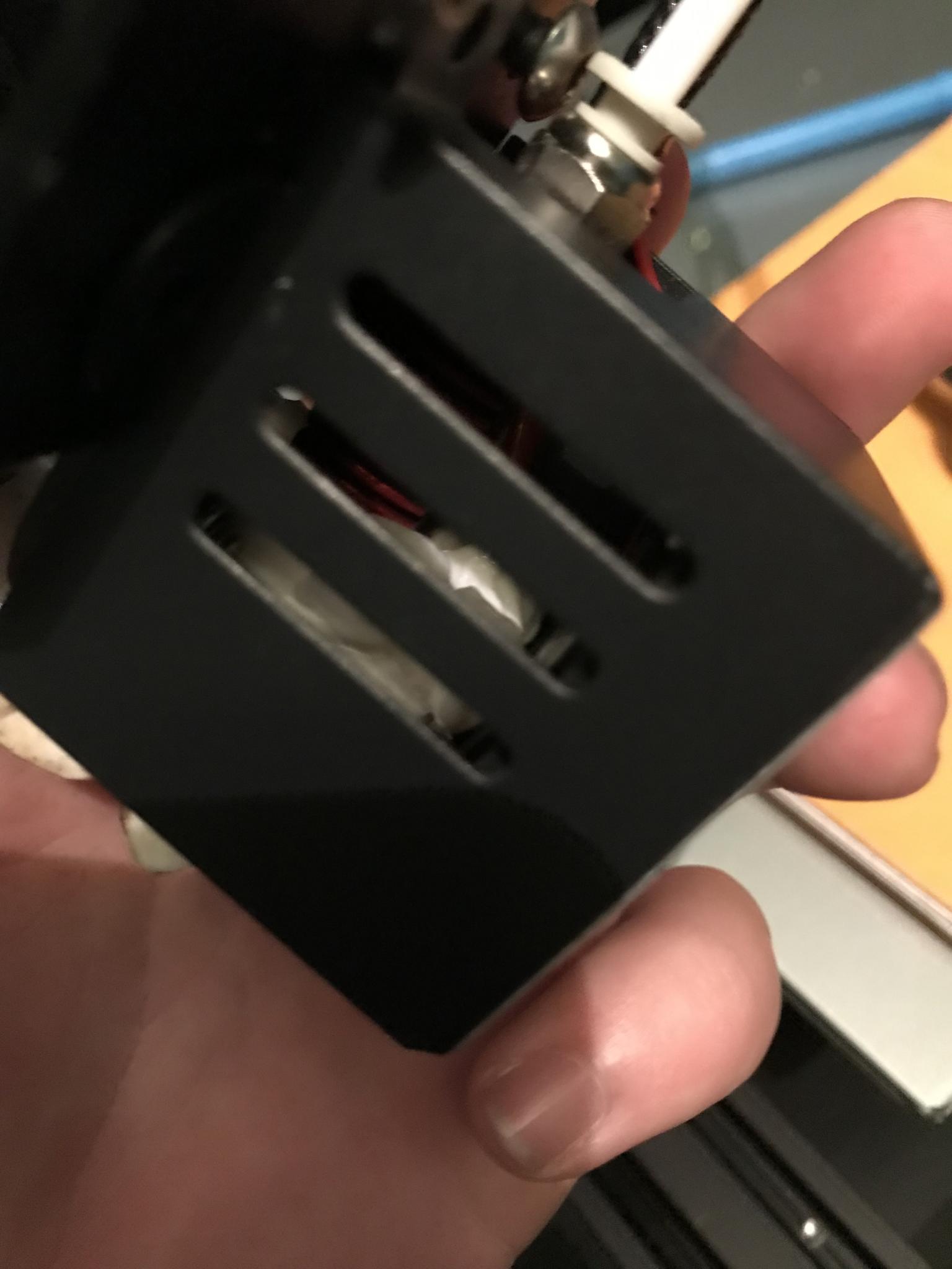

Théo_3D Posté(e) Janvier 11, 2019 Partager Posté(e) Janvier 11, 2019 Bonjour, je n’ai aucune expérience en imprimante et j’ai décider de m’en acheter une. Je l’ai reçu la semaine dernière, c’est une Creality 3d séries. J’ai suivi des tutos pour la monter et la calibrer et j’ai lancer le programme test.dog. Le lendemain je me suis réveillé, l’extrudeur tourné en rond et du plastique est venu se placer tout autour de l’extrudeur et dedans comme sur les photos et impossible de l’enlever. Auriez-vous dès solution ou il faut que je là renvoi à la garanti ? Lien vers le commentaire Partager sur d’autres sites More sharing options...
deamoncrack Posté(e) Janvier 12, 2019 Partager Posté(e) Janvier 12, 2019 (modifié) La vache t'as pas fait semblant, bravo...! Voilà pourquoi je reste toujours près de l'imprimante quand elle est en marche, on ne sait jamais ce qui peut arriver et les conséquences peuvent être graves (risque d'incendie notamment...). En tout cas pas certain que tu réussisse à récupérer ton hotend vu la quantité de plastique autour et pas certain que ça passe en garantie, mais tu peux toujours tenter le coup. Si ça passe pas en garantie, essaye de faire chauffer ton hotend à la température maximum et de virer un max de plastique, en jouant aussi avec un briquet tu doit pouvoir en enlever une bonne partie. Modifié (le) Janvier 12, 2019 par deamoncrack 1 Lien vers le commentaire Partager sur d’autres sites More sharing options...
Antho.breizh Posté(e) Janvier 12, 2019 Partager Posté(e) Janvier 12, 2019 Effectivement on dirait qu'il y a un problème !!!! pour virer ton plastique enfi pour le "dégrossir" utilise une petite perceuse genre "Dremel" et un embout abrasif. Tu vas rapidement evacuer le plus gros sans trop de casse. Bon courage Lien vers le commentaire Partager sur d’autres sites More sharing options...
Yo' Posté(e) Janvier 12, 2019 Partager Posté(e) Janvier 12, 2019 Salut, Il y a 9 heures, Théo_3D a dit : je là renvoi à la garanti ? Étant donné qu'il ne s'agit pas d'un défaut de l'imprimante mais d'un défaut d'utilisation (sans surveillance), aucune garanti constructeur ne s'applique. Lien vers le commentaire Partager sur d’autres sites More sharing options...
Théo_3D Posté(e) Janvier 12, 2019 Auteur Partager Posté(e) Janvier 12, 2019 Merci beaucoup de vos conseil ! Et ce qui est du défaut, c’est probablement ma faute mais j’ai suivi exactement les instructions du manuel donc cela n’aurait pas dû arriver normalement. Lien vers le commentaire Partager sur d’autres sites More sharing options...
deamoncrack Posté(e) Janvier 12, 2019 Partager Posté(e) Janvier 12, 2019 Pou le défaut en question, je pense plutôt à un mauvais serrage de la buse, mais difficile à dire comme ça... En tout cas c'est original comme premier print... 1 Lien vers le commentaire Partager sur d’autres sites More sharing options...
Théo_3D Posté(e) Janvier 12, 2019 Auteur Partager Posté(e) Janvier 12, 2019 Pas très pratique à enlever même avec un briquet tempête il y a pas moyen ou alors vraiment petit bout par petit bout Lien vers le commentaire Partager sur d’autres sites More sharing options...
Bosco2509 Posté(e) Janvier 12, 2019 Partager Posté(e) Janvier 12, 2019 (modifié) Salut, Un fer à souder aiderai à enlever le plus gros. En chauffant le fer à 200°C, le fer chaud ferai fondre un peu le PLA et permettrait de le décoller. Et ensuite... beaucoup d'huile de coude. Sinon... changer la tête d'impression. Là il est clair qu'il y a eût un soucis quelque part. Soit, tu pensais que tu avais bien fait ta mise à niveau du plateau... mais qu'en réalité se n'était pas le cas. Mais un point me turlupine : Comment savais-tu que tu avais bien calibrer l'imprimante... si tu n'avais pas encore lancé une première impression ? Soit, il y a fuite... ce qui est fort probable... car d'après les photos le plastique a commencé à remonter le long du corps de chauffe et du radiateur... En tout cas... tu étais à 2 doigts du départ d'incendie ! Encore une preuve qu'il est plus prudent de ne pas s'éloigner de l'imprimante surtout en début d'impression... et encore moins lors d'une première impression. Tu retiendras la leçon j'espère... PS : Le titre fait mal aux yeux : "Plastique auteur de l'extrudeur"... oui je sait nous ne sommes pas dans un forum de "Langues Françaises"... mais... j'attend avec impatience le roman "L'extrudeur" de cet auteur qui s'appel "Plastique". Modifié (le) Janvier 12, 2019 par Bosco2509 1 Lien vers le commentaire Partager sur d’autres sites More sharing options...
fdorful Posté(e) Janvier 12, 2019 Partager Posté(e) Janvier 12, 2019 Le PLA se dissout dans du chloroforme ou du dichlorométhane... pas facile à se procurer. Par contre le décapeur thermique va très bien, si tu peux par précaution enlever ce qui "traine" autour de la buse (ventilateur etc.) Lien vers le commentaire Partager sur d’autres sites More sharing options...
fran6p Posté(e) Janvier 12, 2019 Partager Posté(e) Janvier 12, 2019 Probablement, un tube PTFE pas suffisamment enfoncé jusqu'à être en contact avec la buse. Problème classique, beaucoup sont passés par là. Le PLA quand il est liquéfié a une très forte tendance à s'immiscer partout où on ne l'attend pas . En retirant ce PLA qui a coulé et refroidit partout, tu risques d'arracher les fils de la thermistance. Donc de la patience et de la minutie. Sinon tu peux trouver des têtes complètes pour remplacer celle-ci (par exemple ici ). Lien vers le commentaire Partager sur d’autres sites More sharing options...
